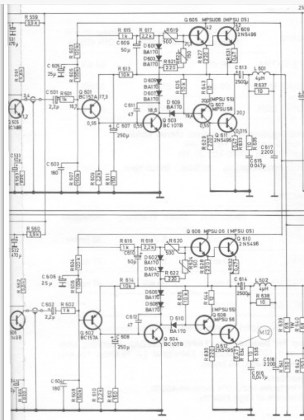

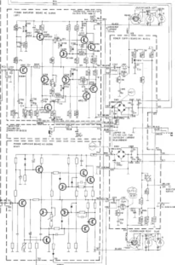

Дополнительная цепь термостабилизации (видно, что подбирали) и дополнительный диод для компенсации Шиклаи (не пожалели\не поленились). Входной РЧ-фильтр, цобель\бушеро, катушка на выходе (тюнер с антенной однако). Мелочи, которых нет в Корвете...)
Без тюнера, эта балалайка задымиться, у Ы90 подобных, смертельный импеданс.
Корвет собран на низкочастотных транзисторах, его ещё попробуй, будни или перегрузи ВЧ-сигналом. Вы все знаете персонажа, которого эта особенность соблазняет простотой: вот, умели же когда-то люди без фильтров, цобелей и буше. А чо мы не можем?

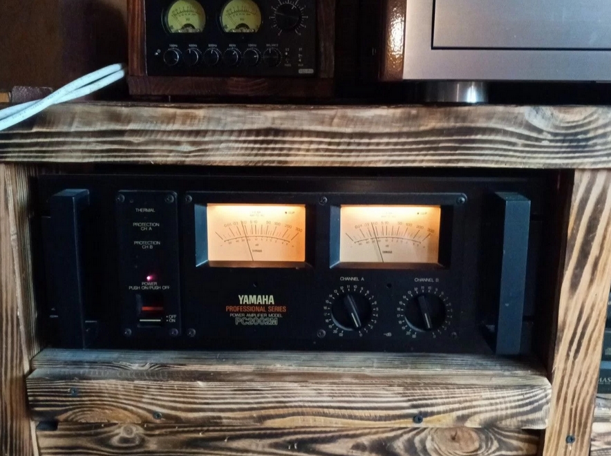

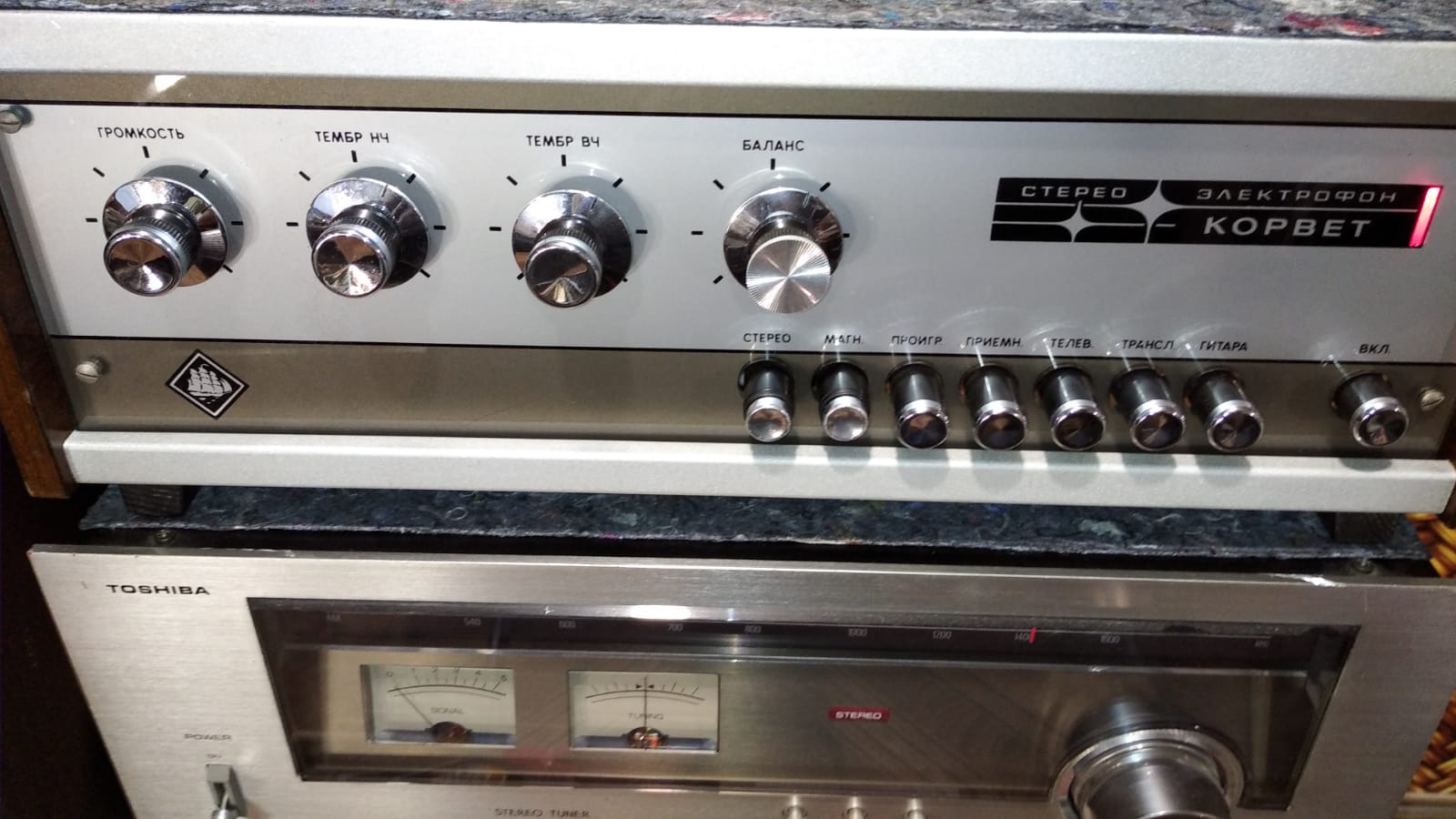

Друг забрал Корвет послушать-купить,наконец вчера подключил,прислал голосовое.
Говорит не отдам,оставляет себе,сравнивал с своей Ямахой,понятно что слабее,но играет не хуже если не накручивать)
Будет акустику более подходящую подыскивать.уже спрашивал у меня.
Вообще очень удивлён...
А я ему говорил)
