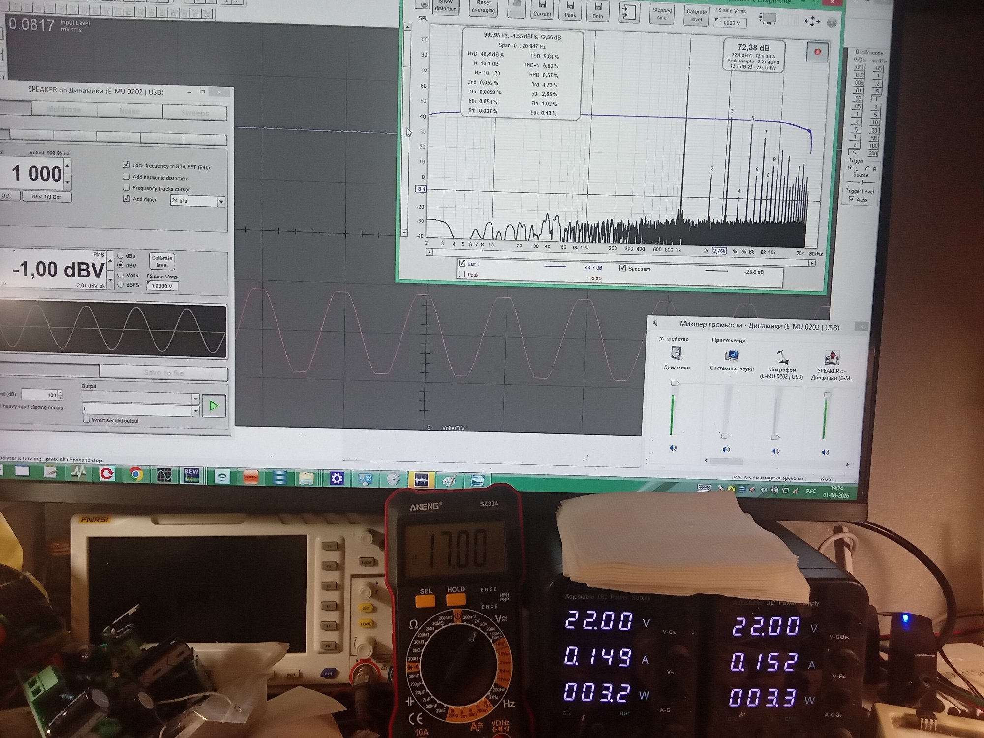

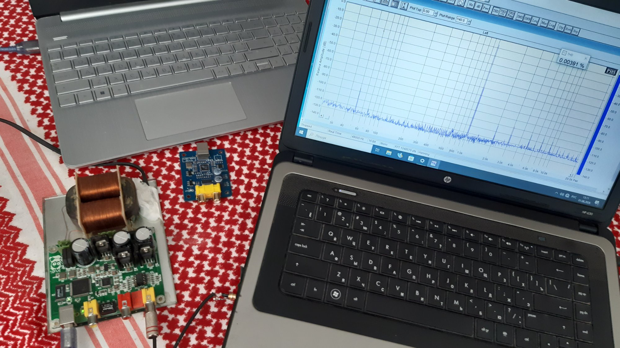

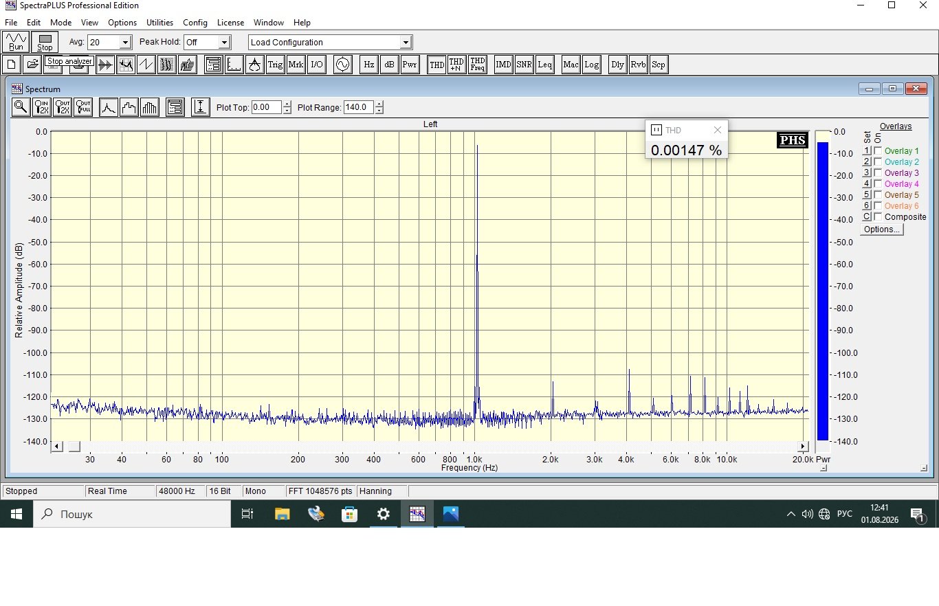

Усилитель "Likhoradka" на LM3886

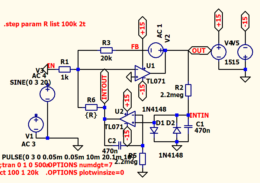

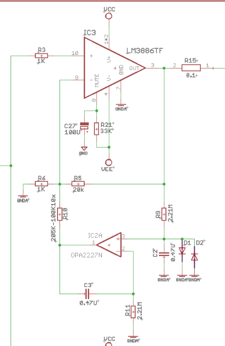

чисто в железе тут есть пути развития, само собой.
1) можно использовать в роли транзисторной пары микросборку пнп+нпн транзистор, они в чиде стоят меньше чем кт315. и неплохи.
2) добавить сервисный модуль в виде кч и интегратора, благо он хорошо уже отработан, на счетверённом тл-074, для компактности. в нашем случае искажения той самой тл будут достаточно низки ибо сигнал кч приходит в точку очень малым напряжением полезного сигнала,инверт же, с большим петлевым.

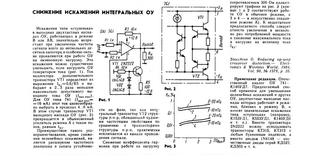

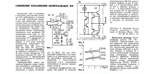

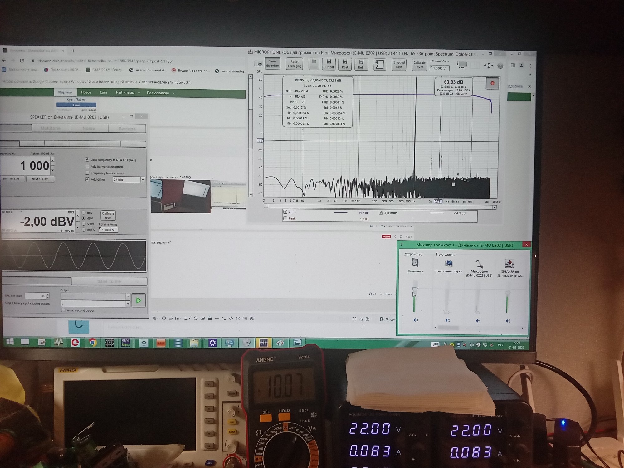

есть еще способ улучшить лм1875 -это завести плечо шиклаи в А-класс по этому принципу-проверял на тда2050
давно звучит лучше худа но кпд всего 25%
ИТ на мощном 5200 делал ток 1а
можно сделать однополярное питание и модулировать ИТ в эмиттер тогда кпд как у худа под 50% будет

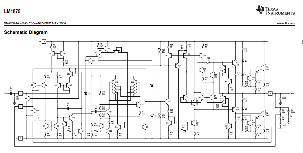

кстати можете свои лм1875 бодливые небольшим током вот так подразогнать в лихорадке примерно 100ма попробовать
    348.9 KB · Просмотры: 23
    85.8 KB · Просмотры: 8

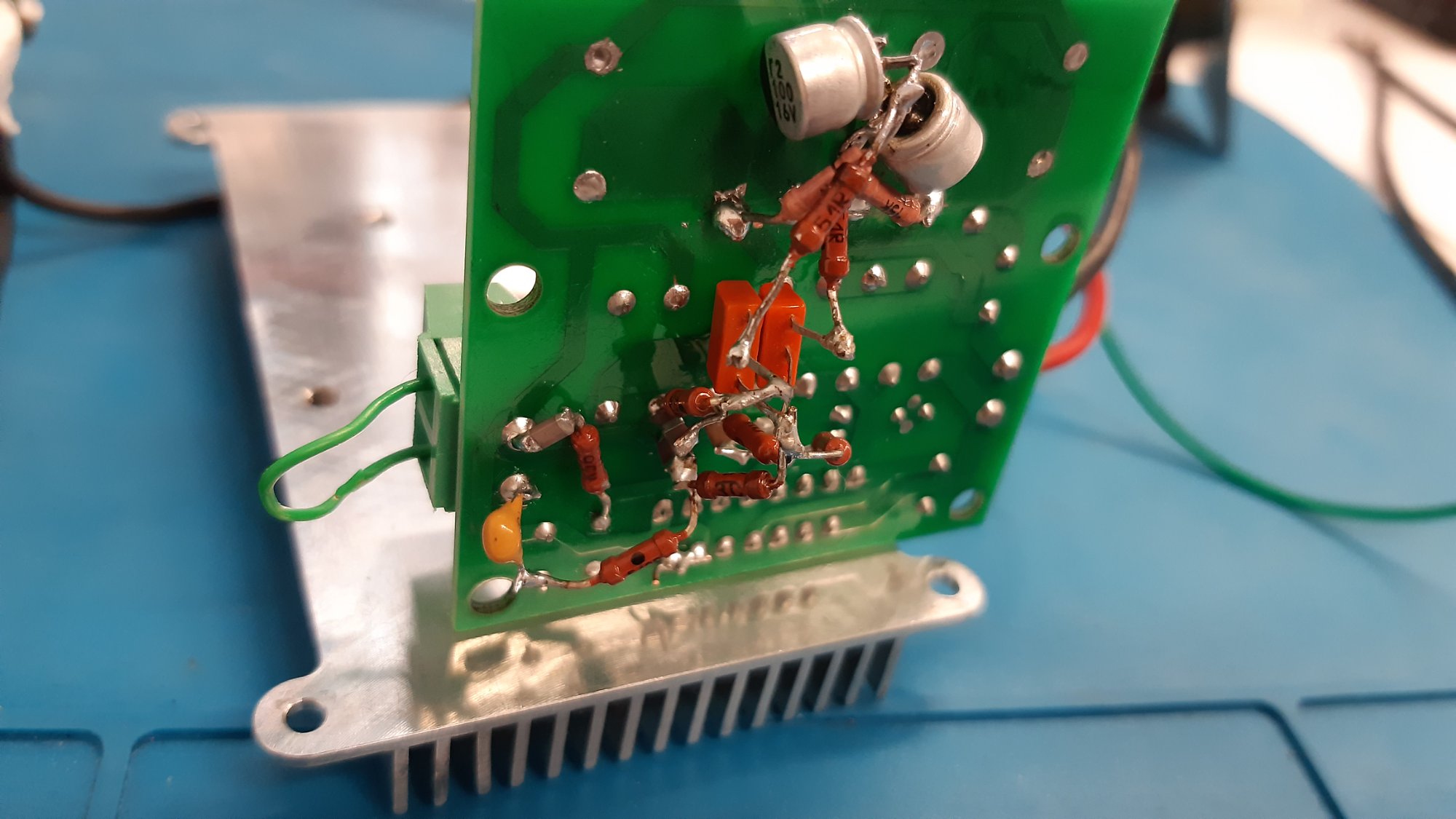

бушеро попробуйте 15витков на резисторе 10ом млт-2
хотя....
R6 надо подобрать, в смысле.

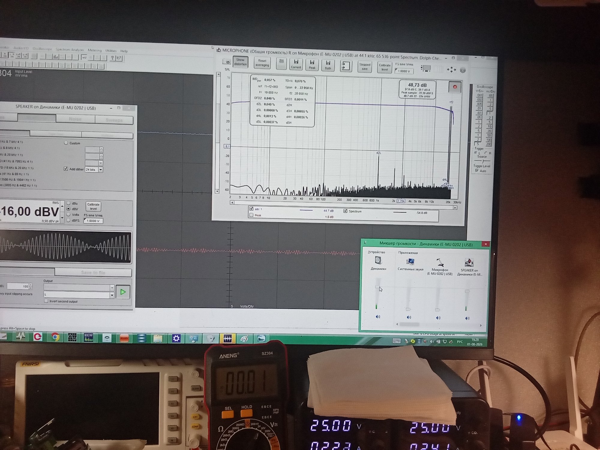

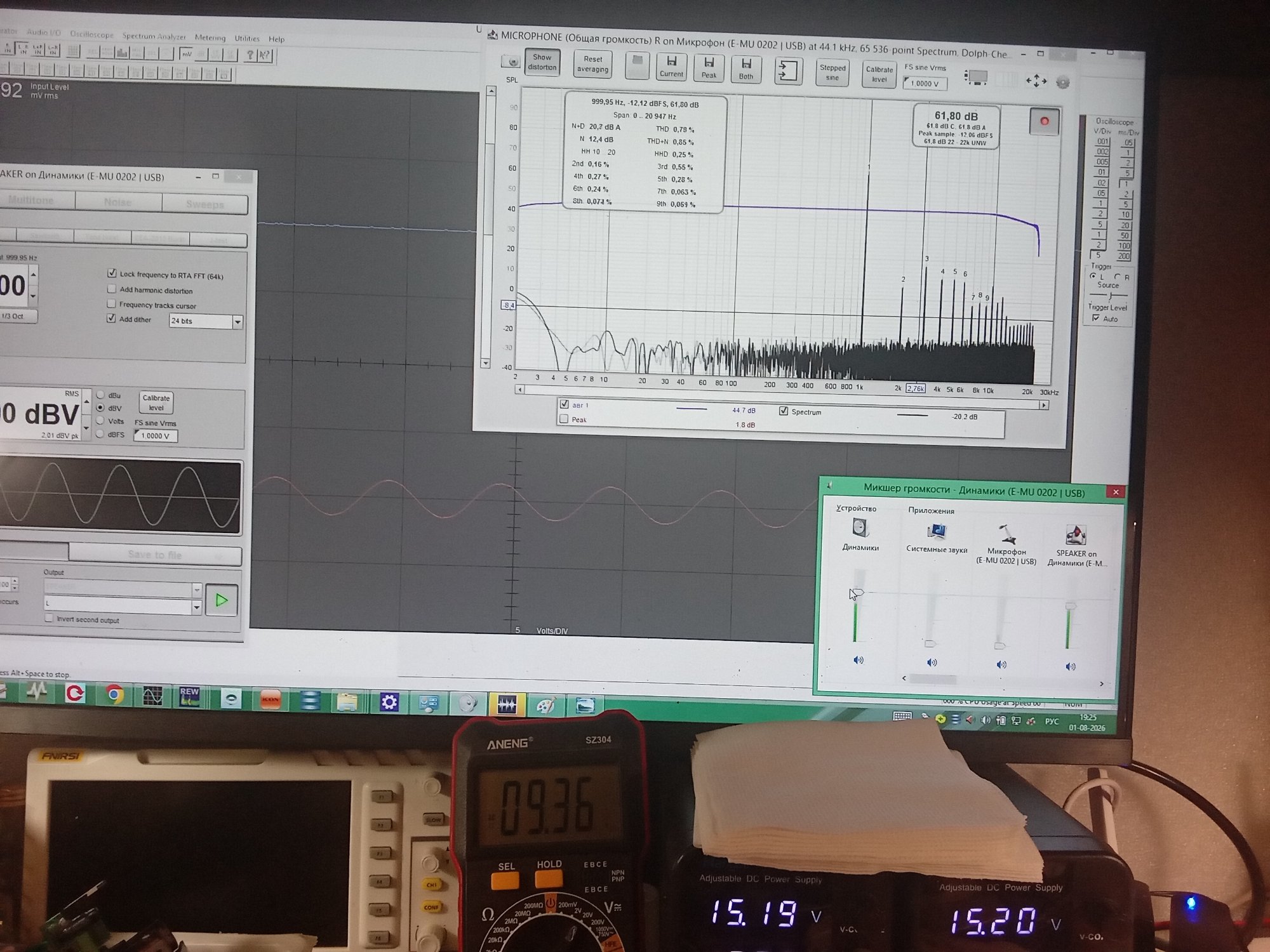

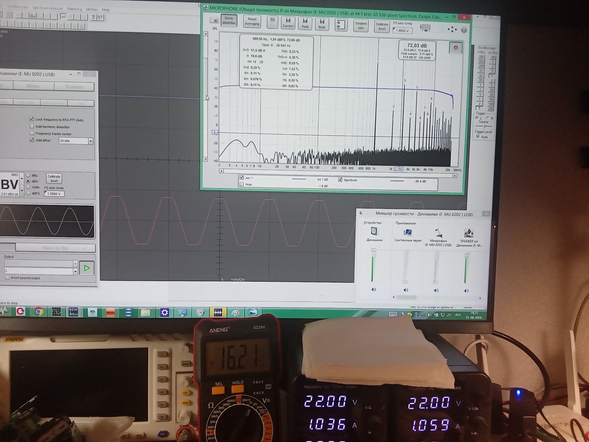

Чем свист увидели ? Фотку бы засмотреть .
хотя....
Он начинает работать с мегагерц, а тут всего 1,5М полосы. Коррекцию на входе надо подбирать.
что скажешь насчет подразогрева лм1875 источником тока на минусовую шину ,небольшим током 100ма пишут устойчивость выше см мой пост 212
