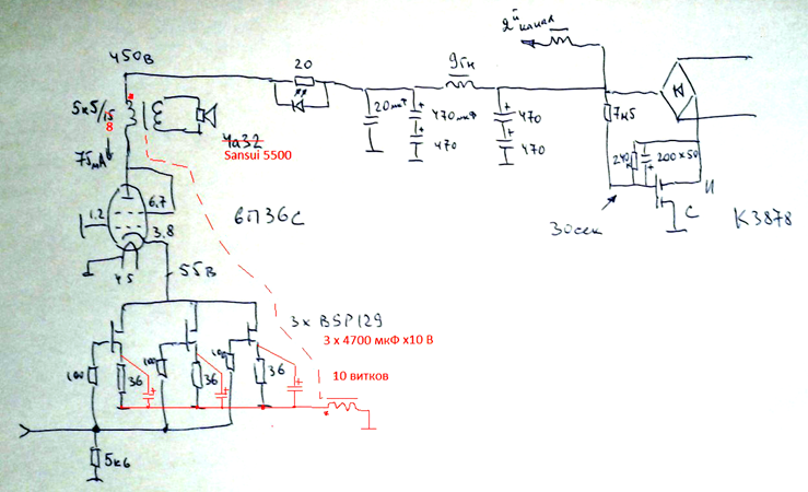

И снова всем всего самого, самого Доброго. Христос Воскресе!.. Пусть Господь не оставляет Нас своей Милостью...Все же на все переживания, эти события.. получилось подойти к финалу этого варианта усилителя на 6П36С..Крестница рада подарку... Спасибо за советы..Много удалось приобрести опыта...Попробывал поэкспериментировать с с подачей на драйвер по мотивам Бруски консого напряжения питания...Все обошлось только один цифровой тестер выполнил напрочь...Но по своей немощи все в финале вернулся к варианту схемы, той что привел в начале этой темы...
Звуковая передача этого варианта усилителя мне понравилась...Но интересно получилось. Звуковые трансформаторы ТВЗ-100SE-3,5К-М6 Питерской фирмы по выходу имеют общий контакт и отводы на 4 и 8 Ом которые Я вывел для подключения АС на 4 Ом и на 8 Ом..
Настраивал усилитель подключая 4 Ом АС..Отвёз усилитель..но на совместное прослушивание с моим кумом небыло времени..Реакция кума в итоге оказалась сдержанная..Вроде как по его отзыву как то верхи не очень убедительно передавались на его 8-Ом -ных колонках S90...Приехал снова включаем...Я не узнаю усилитель...Потом предлогаю всего же скомутировать колонки на 4-х омныц выход усилителя и вот чудо...усилитель запел.. Крестница в восторге...Тут же последовала просьба ...Папа мне нужны свои колонки... Ну а мы же решили пока будут покупаться АС всеже выписать фирменные межкаскадные конденсаторы..И ещё улучшить звуковую передачу...Хотя это уже может оказаться маслом масленным...

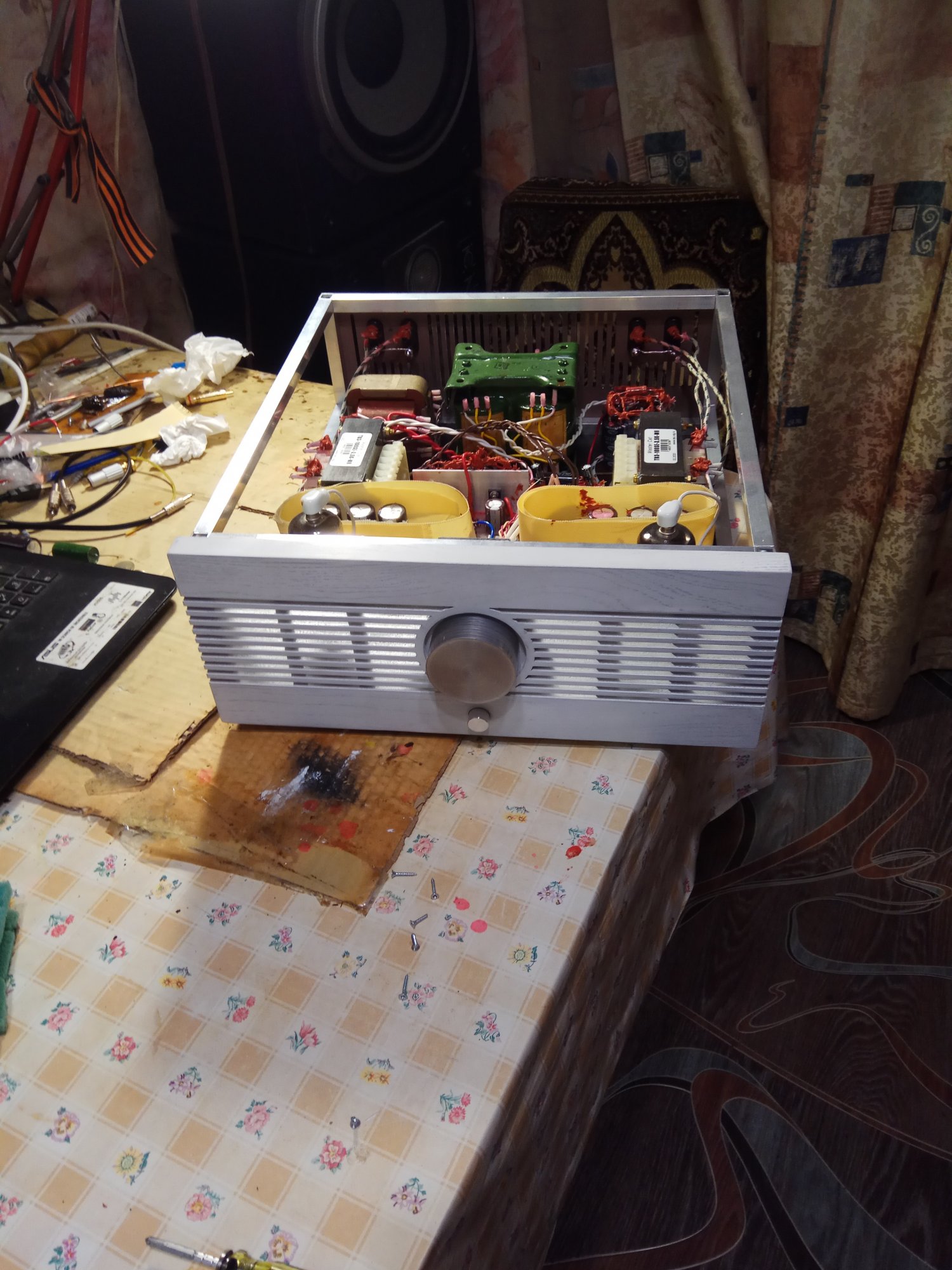

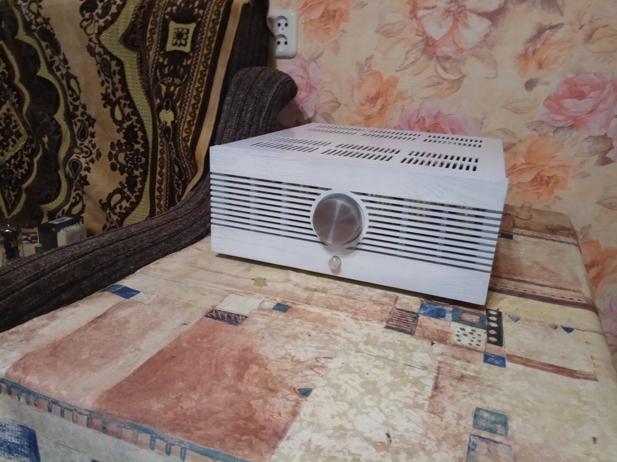

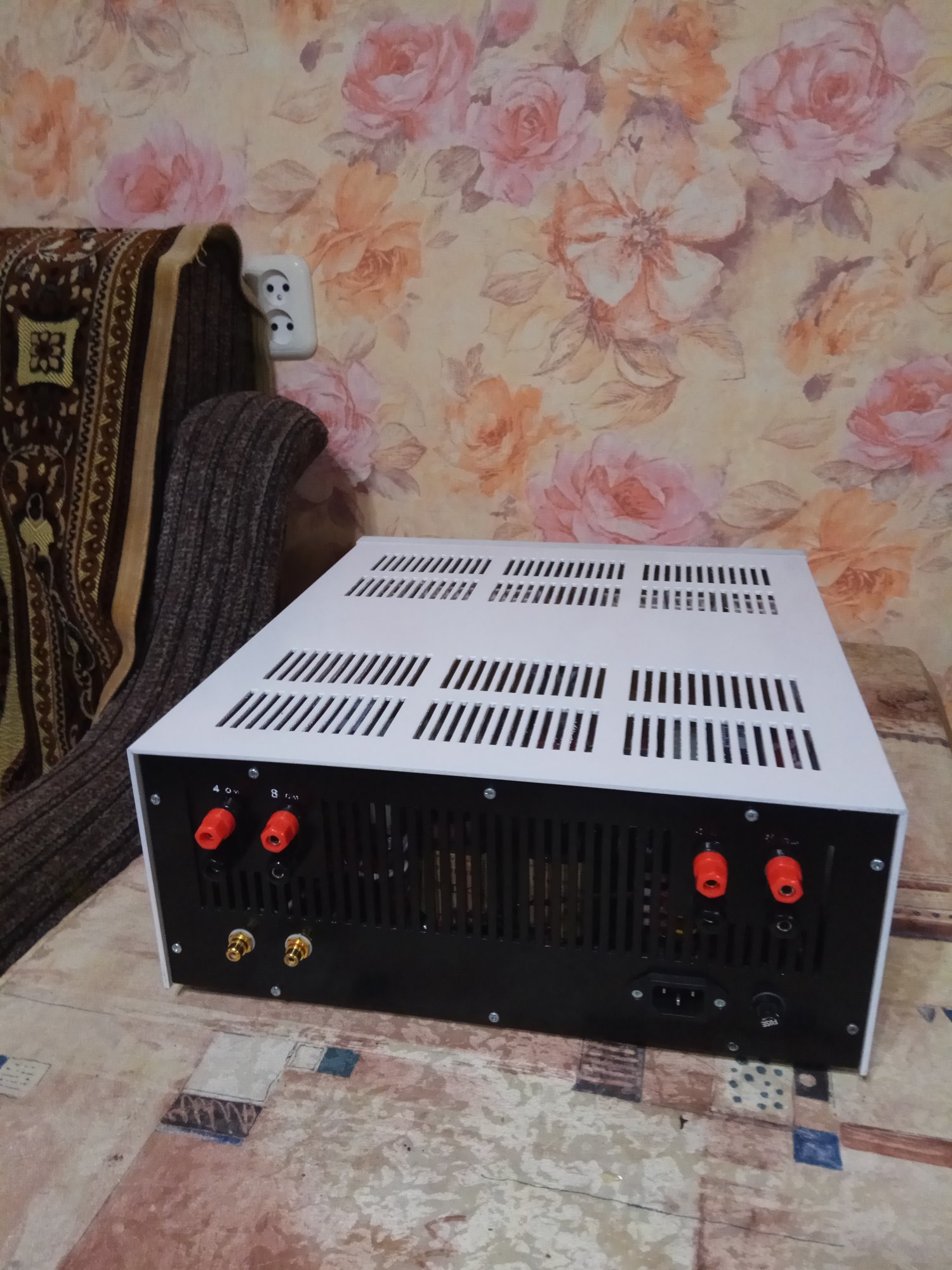

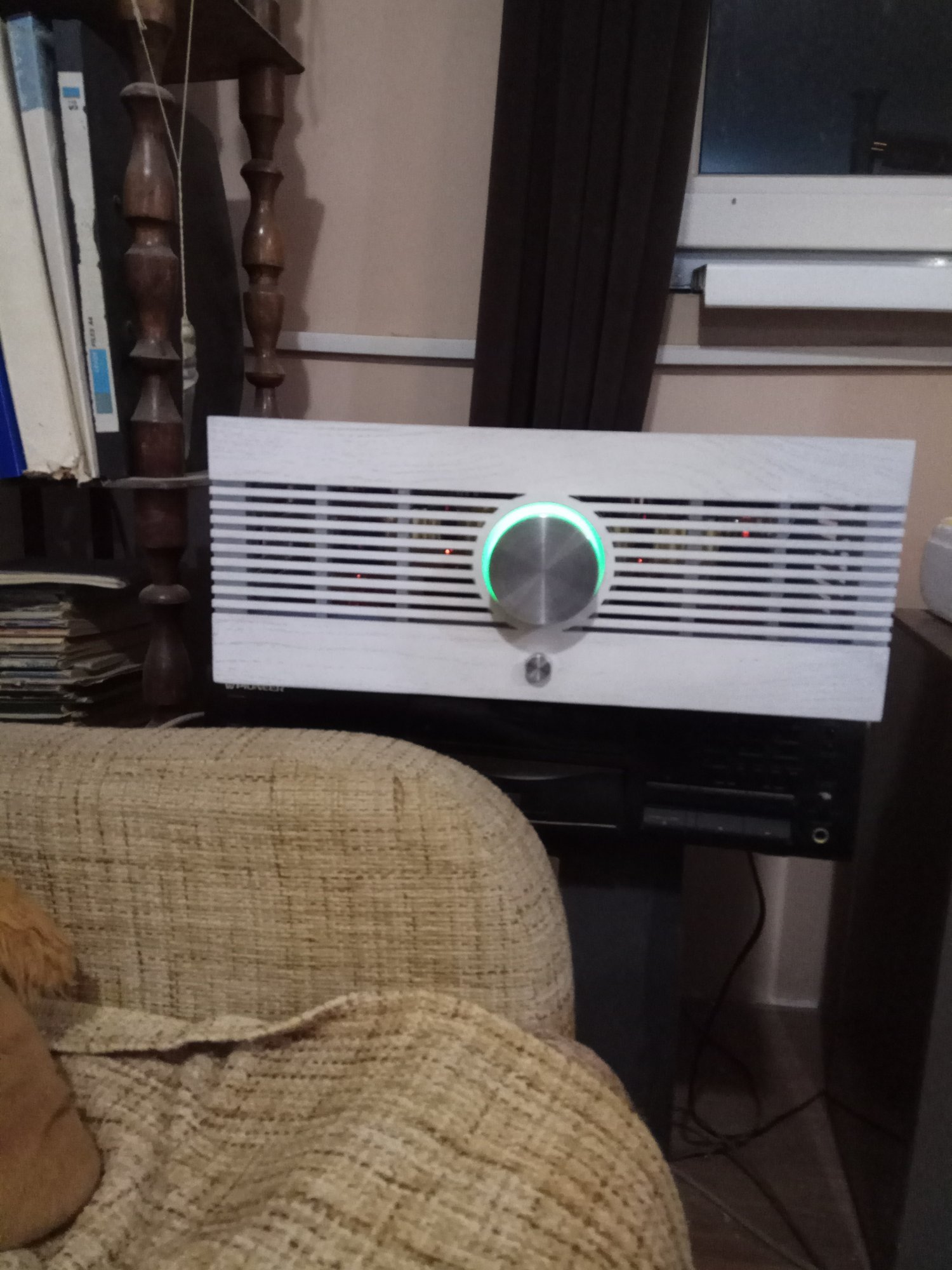

Корпус сделан очень классно! Подскажите, из какого материала? По толщине не похоже на металл...
Корпус получился габаритами 150х380х400... Конечно же его дизайн придумал и изготавливал его не я, а мой друг...много лет уже делающий всякие эксклюзивные поделки..Передняя панель выполнена из дерева...массива ясеня...Верхняя крышка и задняя стенка из дибонта...Дибонт это такой композитный листовой материал для отделки фасадов...Пластина пластика с двух сторон покрытая тонким слоем алюминия...Фрезировались передняя панель, верхняя крышка и задняя стенка на самодельном станке ЧПУ. Вот буду менять конденсаторы, сниму крышку приведу фото монтажа...Весь монтаж выполнялся с условием максимально уменьшить высоту корпуса...Получилась высота 150 мм. Монтаж это уже мой и конечно очень далек от лампового Фэншуя..
Белая покраска корпуса это пожелание Крестницы...Мне бы больше по душе было бы покрыть переднюю деревянную панель... к примеру пропиткой Полисандр...
Пропитка Pinotex Standard цвет палисандр, мне очень даже симпотична, а вот другу свои деревянные поделки по душе покрывать просто морилкой или маслом...​
Ну и вообще в ходе изготовления пришли к выводу лучше всеже верхнюю крышку и заднюю панель лучше бы всеже было выполнить из тонкого листового металла...Не было бы задиров от фрезы особенно видных на белом...Просто Дибонт есть в большом количестве...

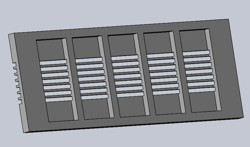

из дерева тоже легко можно.
Пазы продольной пилой, выборки роутером.
Задиров не будет.
В принципе можно даже центральное отверстие аналогично сделать. Выглядеть будет чуток по другому, но зато можно обойтись без ЧПУ. Я для простоты модельку накидал, чтобы видно было, как ребра исполнены.

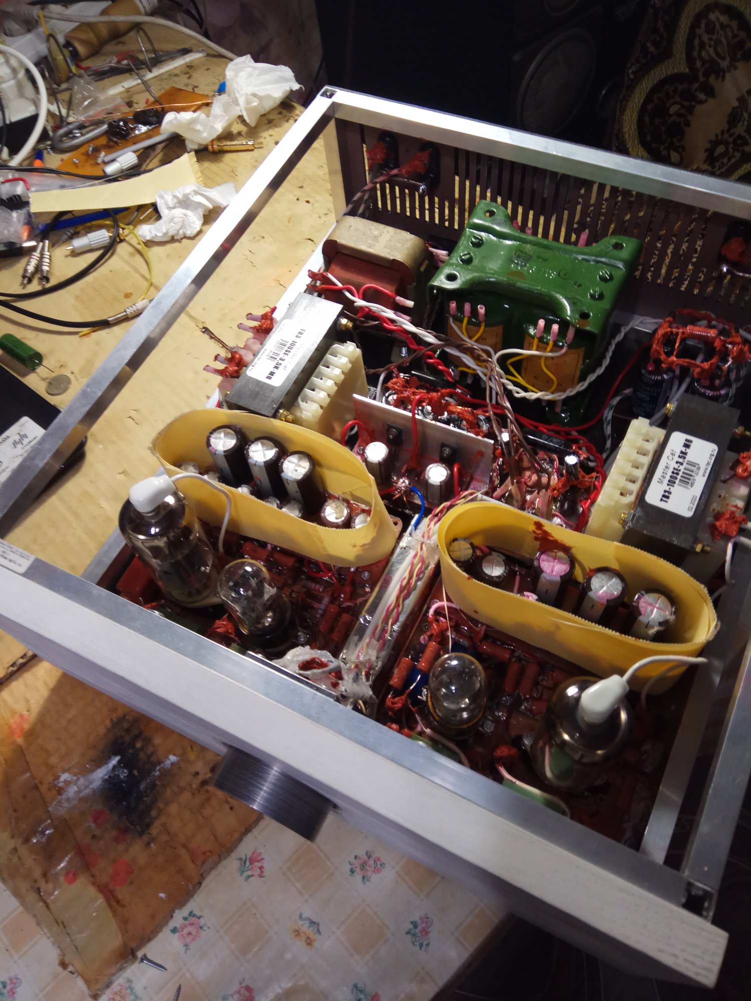

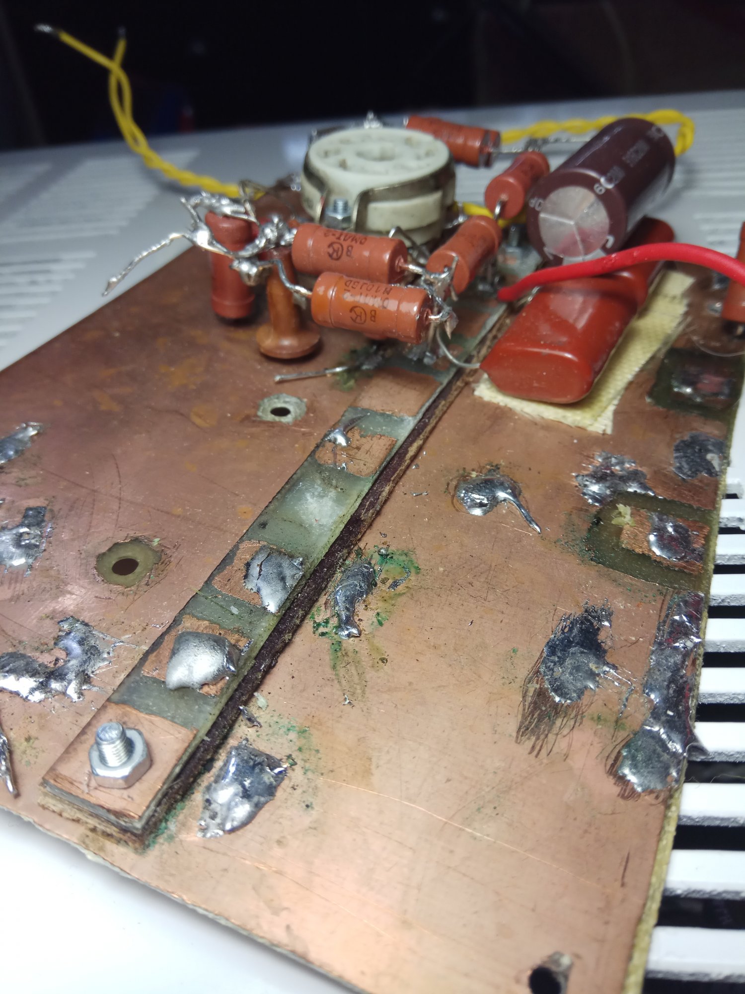

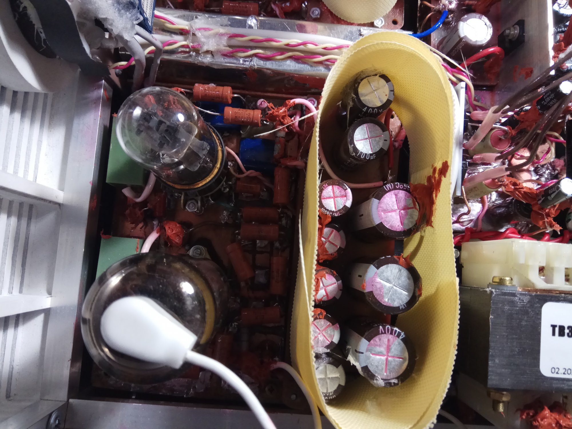

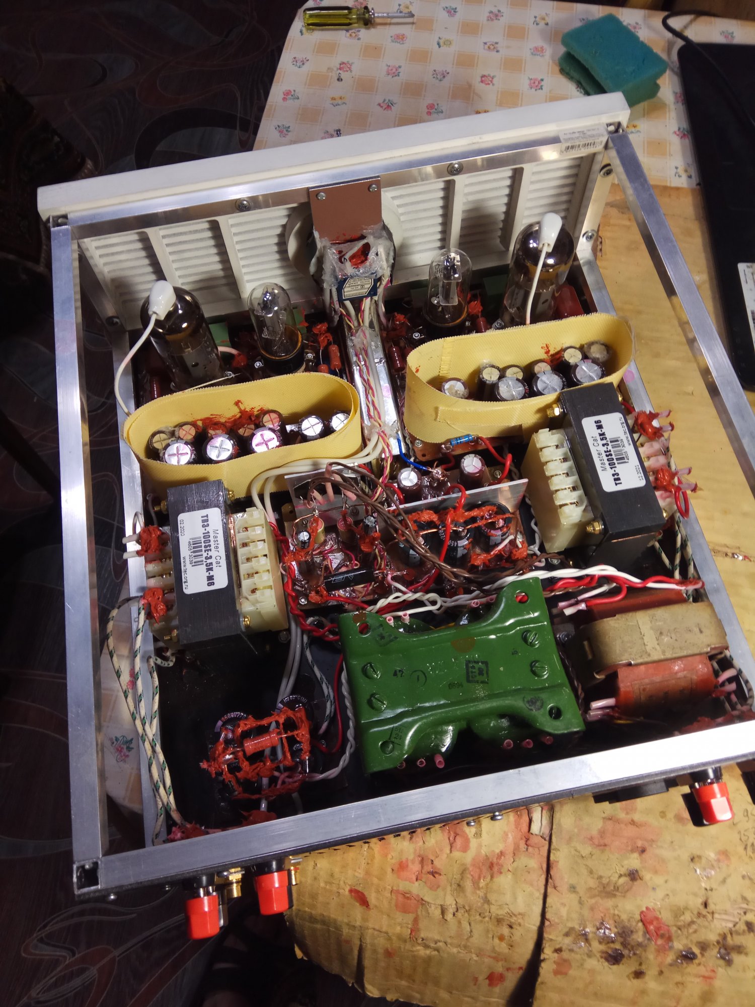

Внутри это уже мой тяп, ляп стиль...

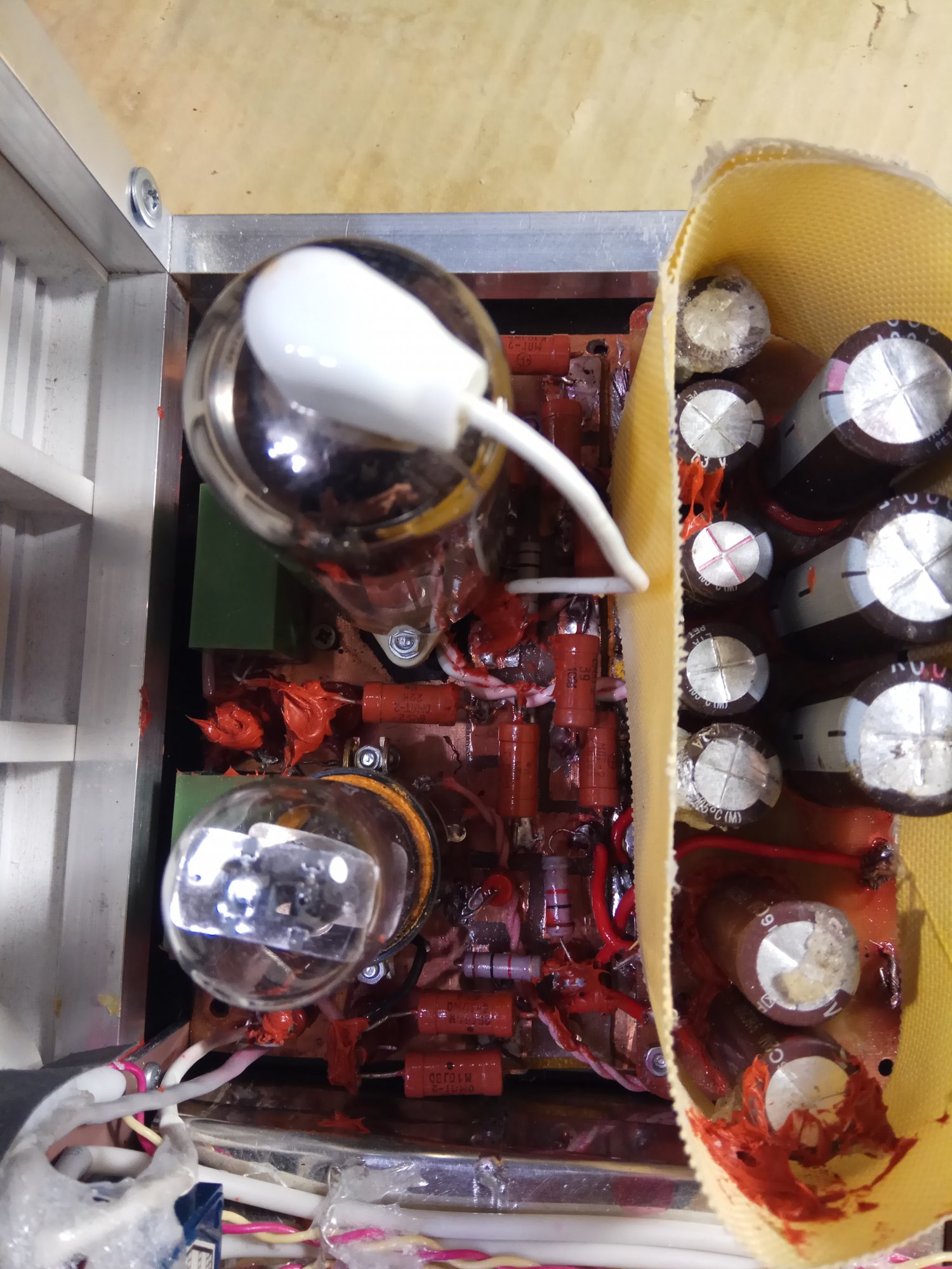

А красная наляпка на деталях это герметик?
Ну да, автомобильный термостойкий..
Просто подумал, пыль если набьеться со временем, проблем поменьше будет..
трудно сказать... как-то не использовал раньше. Может и работает как задумано.
Мы как-то использовали спрей (для других целей), он создает тонкую пленку на поверхности.
Попробую поискать, что за зверь был. Пленочка тонкая и почти прозрачная.
Конечно же я и Цапон лака не пожалел в надежде что он будет защищать...А герметик наносил там где высокое напряжение...
я вот эту хрень укрывал от влаги

идея оформления передней панели нравится.
У меня как раз скоро корпус будет в работе. Попробую что нибудь подобное.
А то как то морда уж сильно аскетичная выходит :)

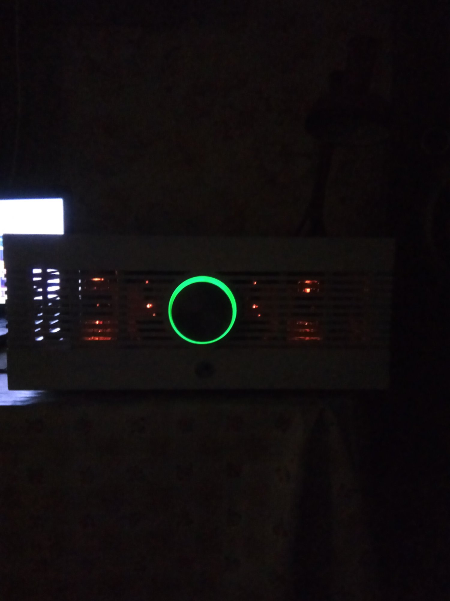

По мнению моего друга все же более практично когда лампы, особенно 6П36С с анодным колпачком сверху находятся внутри корпуса...В этом наверное есть доля истины..
Особенно когда в доме малые дети...которым все интересно ...
Ну а прорези в передней панели, сохраняют, особенно вечером, ламповый фэншуй...
Колпачки на лампы 6п36с и т.п. , выкинул жестянку, и от старых реле РП, РМУ и проч. ставлю пружинный контакт, изгибаю по форме, стоит намертво.

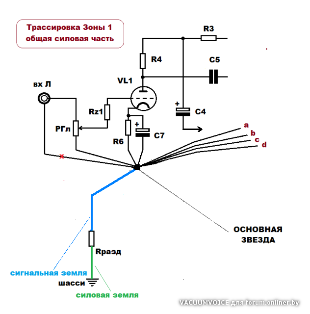

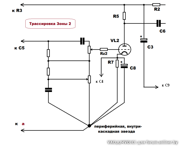

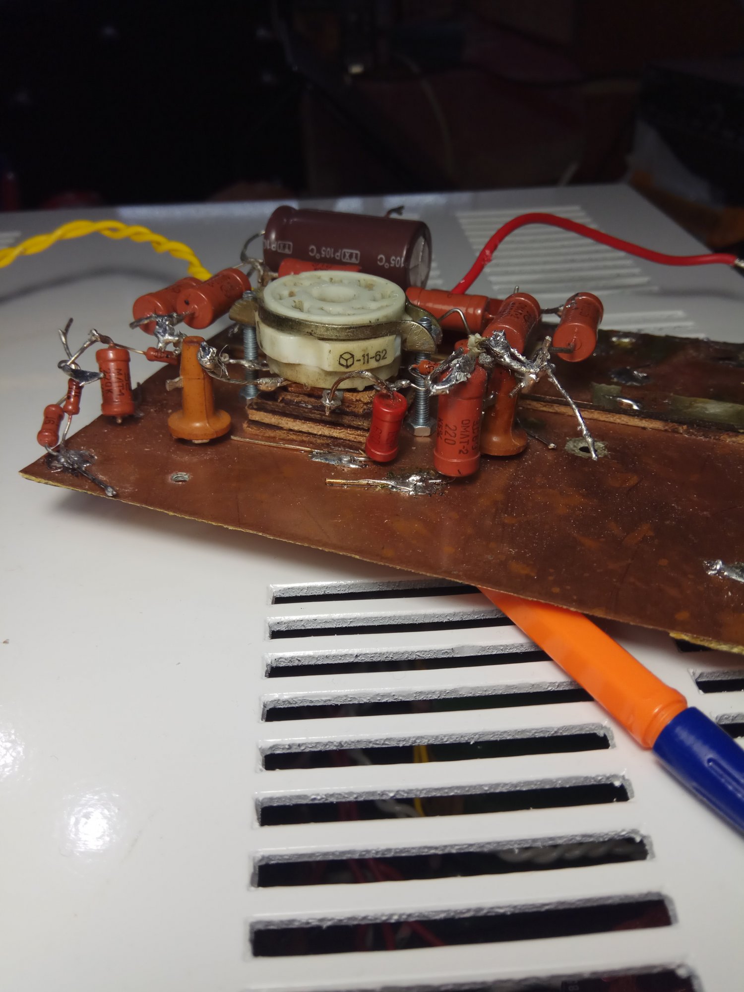

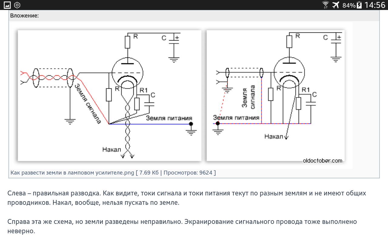

Ну как Вы заметили в попытке уменьшить высоту корпуса я как на своем макете обошёлся без подвала под панельками ламп, установил их на стойках с длинных винтиков... утановленых на фольгированном стеклотекстолита, его металлизация у меня и общий корпус...Это плохо конечно, но фон 50 Гц поборол просто запитав накал драйверной лампы постоянным током...Да и на стойках тепло от ламп не передается на элементы платы...Итак пришлось полоской из стеклоткани защищать электролиты от излишней тепловой нагрузки...
Ну и конечно не промытый флюс на макете как видите сделал свое дело...Много спирта поэтому пришлось потрать для промывки моего тяп ляп монтажа усилителя, перед тем как покрывать места пайки Цапон лаком...

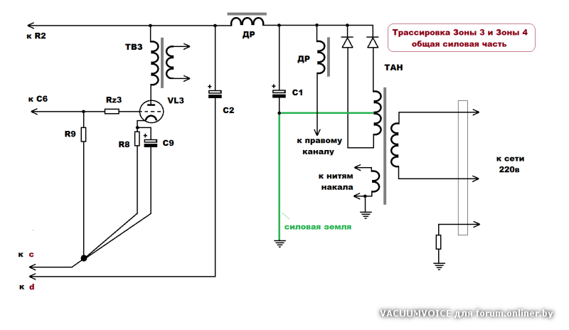

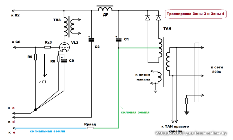

Как развести земли
Задиров не будет.

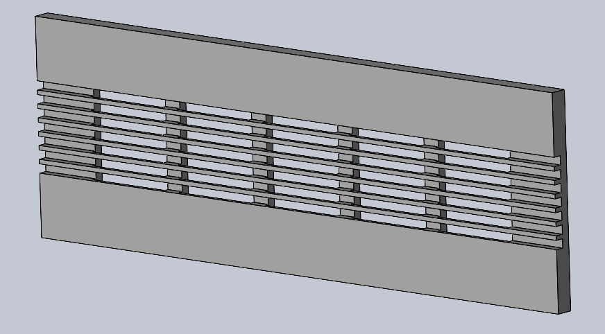

Сообщил другу, что его идея оформления передней панели корпуса усилителя вызвала положительное впечатление... Конечно он рад этому...готов в принципе с помощью своего станка и опыта помочь сделать подобную панель...ну или другие детали корпуса, а уже выслать транспортной компанией готовую поделку сейчас можно легко...
Можно вертикальный формат делать на подобие компьютерного блока с разными размерами от заказчика, в некоторых случаях по габаритам куда компактнее чем горизонтальный корпус.
Да действительно, Бог даст, следующий корпус усилителя надо выполнить двухэтажной конструкции....Посмотрим как будет смотреться..... Действительно будет компактней...
