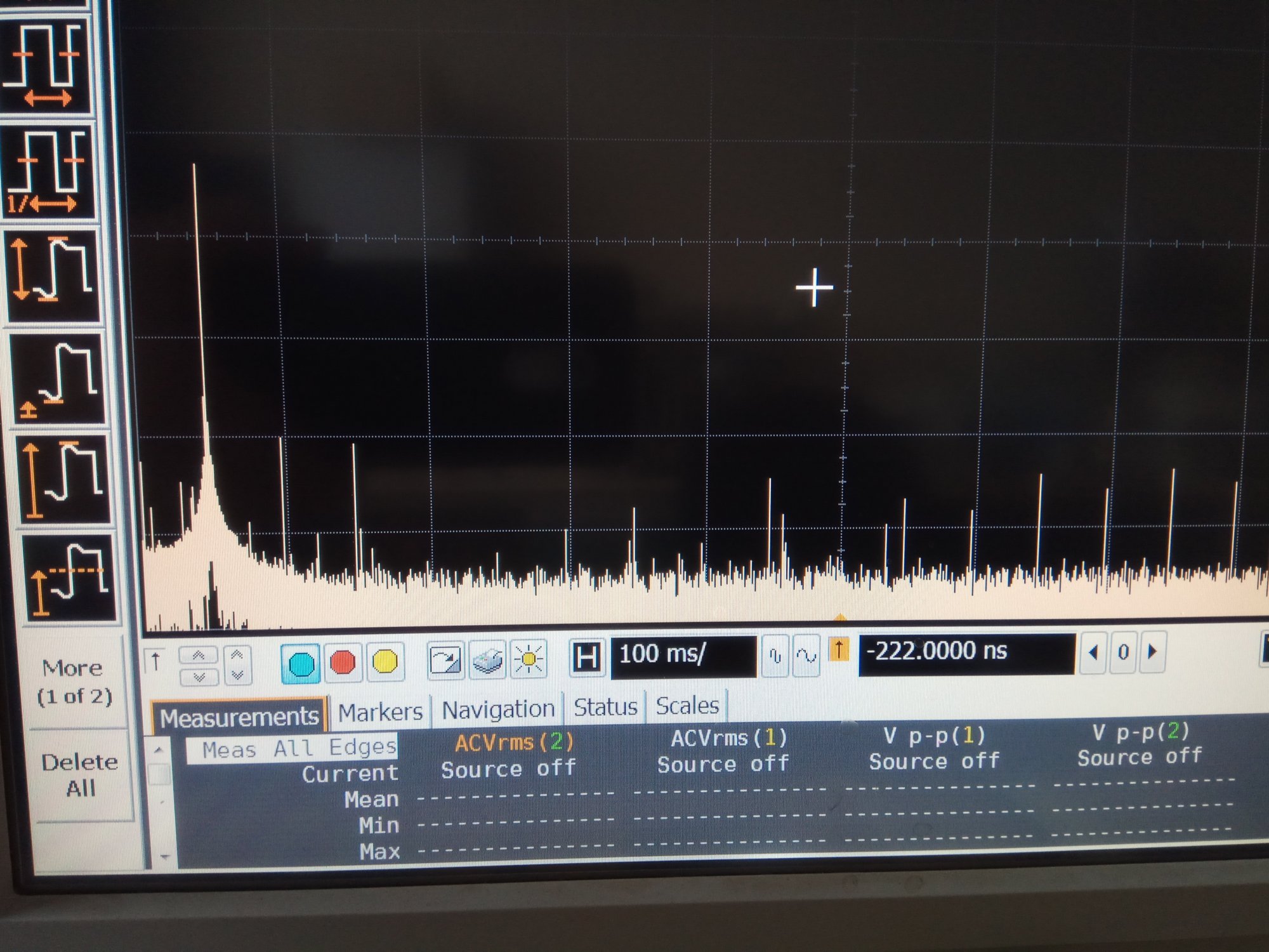

При томже размахе на выходе..привожу спектр на выходе первого каскадаПосмотреть вложение 29970Посмотреть вложение 29971
Третья гармоника прёт безумно, с чего бы вдруг?

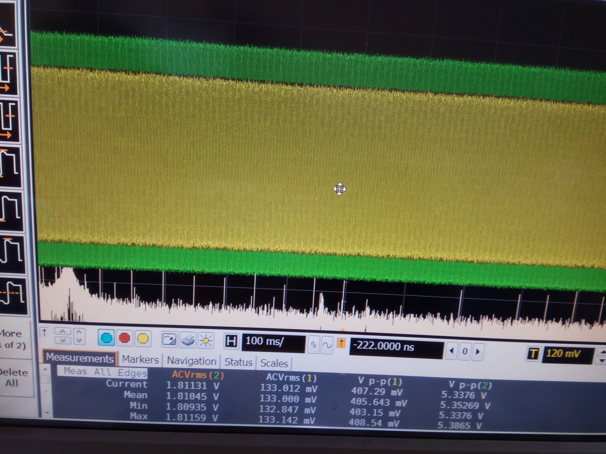

Ну да мой размах что я указал на максимальной мощности канала 95/2 = 47,5 больше чем 44 В на катоде ..Ну т.е выходной каскад при извлеченной выходной лампе нужно настроить чтоб он выдавал общий размах 88 х 2 = 176 В как минимум а дальше если входил в ограничение то синусоида сигнала должна симитрично ограничиваться...

Пишите размерность верт. шкалы. когда картинки выкладываете.
Мне кажется, что это не корректные измерения. Слишком противоречивые графики получили.
Александр.
Я подумал что там понятно внизу крайняя правая колонка ..
цифры сверху этой колонки общий размах синусоиды на выходе канала, или на выходе триодов драйвера. Это зелёный цвет..за ней слева общий размах сигнала на входе..жёлтый цвет Жёлтый цвет это с генератора...
И где она?
Это что, вертикальная шкала линейная, а не логарифмическая?! Тогда дело швах, 2-4 раза по напряжению - это практически гармоники равны сигналу...
Перейдите к логарифмической вертикальной шкале с ценой деления 10 дБ для начала, горизонтальную можете оставить линейной.
Для спектра одна клетка по вертикале однозначно это 20 дБ...Для осцилограмм сигналов шкала линейная...
Да и ещё когда я отключал вывод на экран жёлтого и зелёного канала, чтобы они не мешали смотреть спектр, колонки в которые показывали размах сигналов в этих каналах естественно пропадали...
А, ну тогда все укладывается в здравый смысл, просто не были указаны единицы измерения. Спасибо.
Посмотрите спектр самого генератора. Шибко странная картинка с выхода усилителя получилась.

С измерениями разберитесь.
А то на слух как бы и более менее, а по приборам котячий концерт.
Этак до конца жизни можно трансы менять и лампочки перетыкивать.
Меня удивляло ранее, почему забугорные товарищи, так любят селективный метод наблюдения искажений. Спектр как бы более точен и совершенен. А главное, стал элементарно доступен.
Углубившись, понял- селективным методом они определяют , что и кто гадит. Спектр- окончательная тонкая настройка.
Спектры смотреть лучше, когда хотя бы по осциллографу ровно . Иначе утонуть в непонятках.
