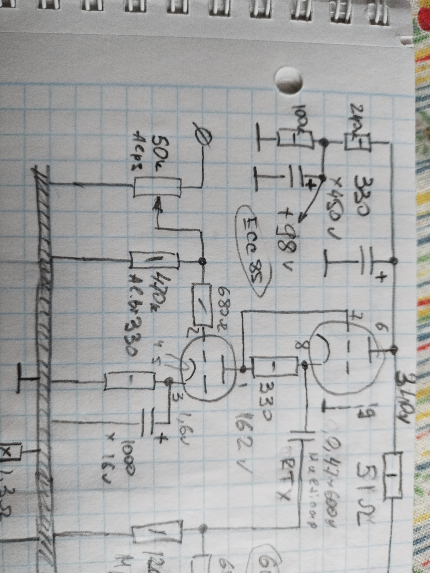

Александр, сделайте српп на 6н1п или есс85,перетыком, вот кусок схемы.

Дмитрий, правильная схема!

Сегодня, сочинив СРПП на ЕСС85 , разбил бы резистор в катоде второго этажа-330 ом- на "два по 160, закуски не надо!" И катодный привкус убрать и антивозбуд вдогонку.
Где Вы только берете эти лампы зарубежные...Тут наши отечественные лежат у меня обижаються успел их уже насобирать..6н1п вон обрадовались заметки Дмитрия..ревнуют к 6н8с, купленным в Благословенном Ростове..Ну т.е если делать СРПП лучше разбивать катодный резистор верхней лампы пополам и межкаскадных конденсатор подключать к середине...
Мой совет вам насчет разбить резистор на два- это из области поменять железные шурупчики в дубовых дверях-на латунные. Крепче не станет, но покоя душе придаст.
