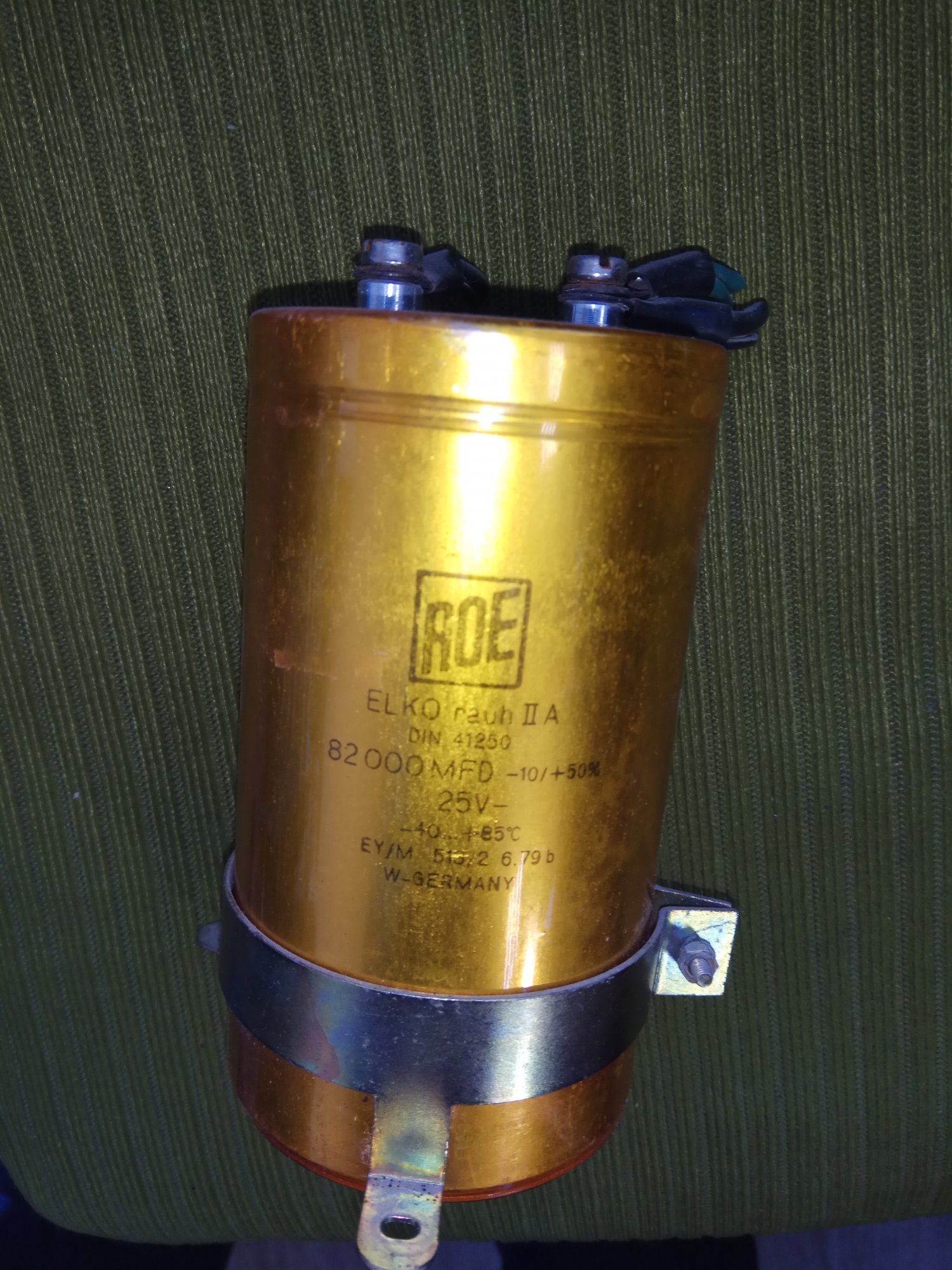

Из Вашего опыта применения зарубежных конденсаторов реально в цепи постоянного тока на какое напряженте их можно ставить чтоб они работали надёжно, если на маркеровке написано 400 В. Пока покупаю приведенные на фото....
Самвха и китай, что рядом, МАХ 400в, их только туда.

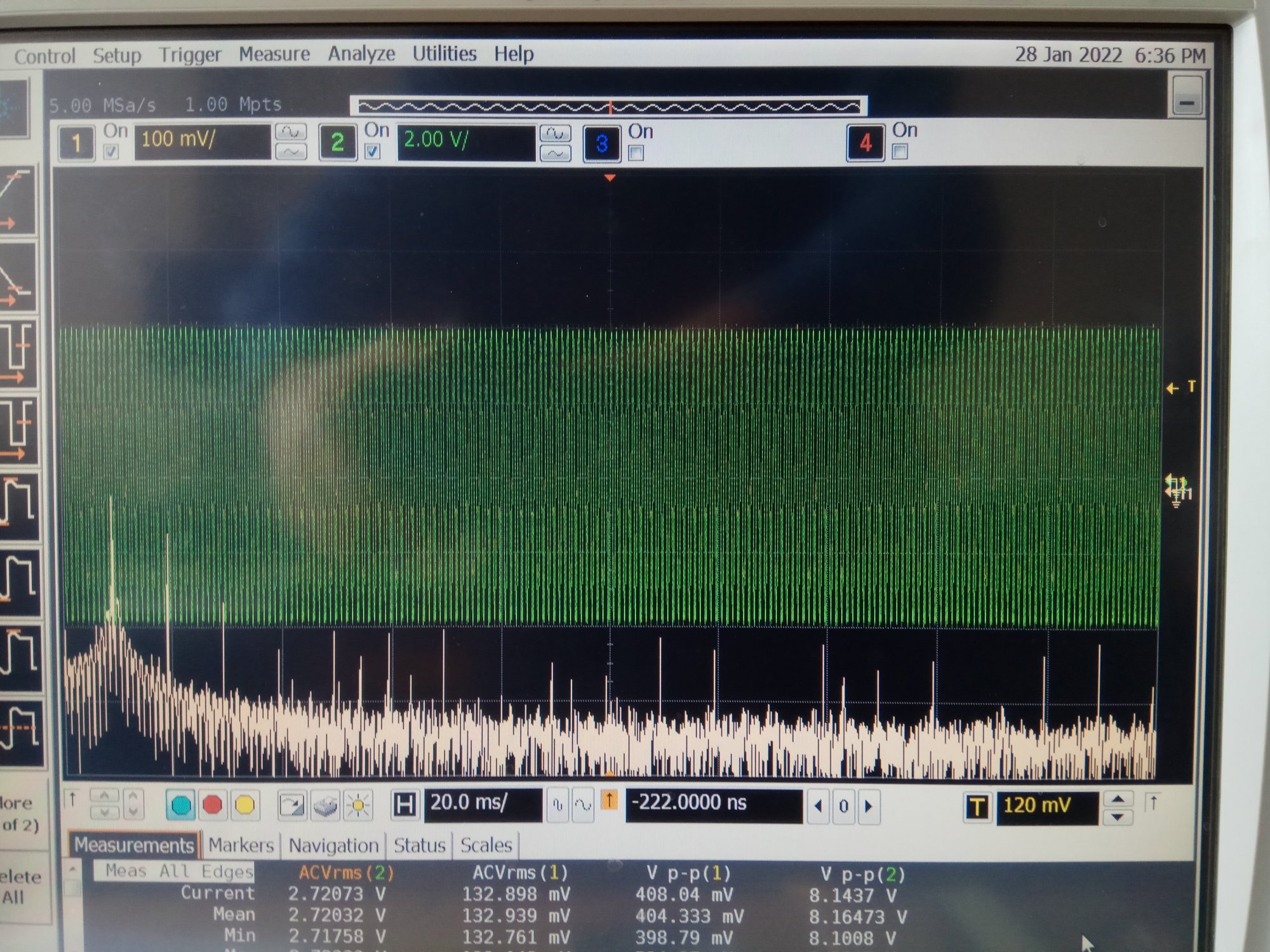

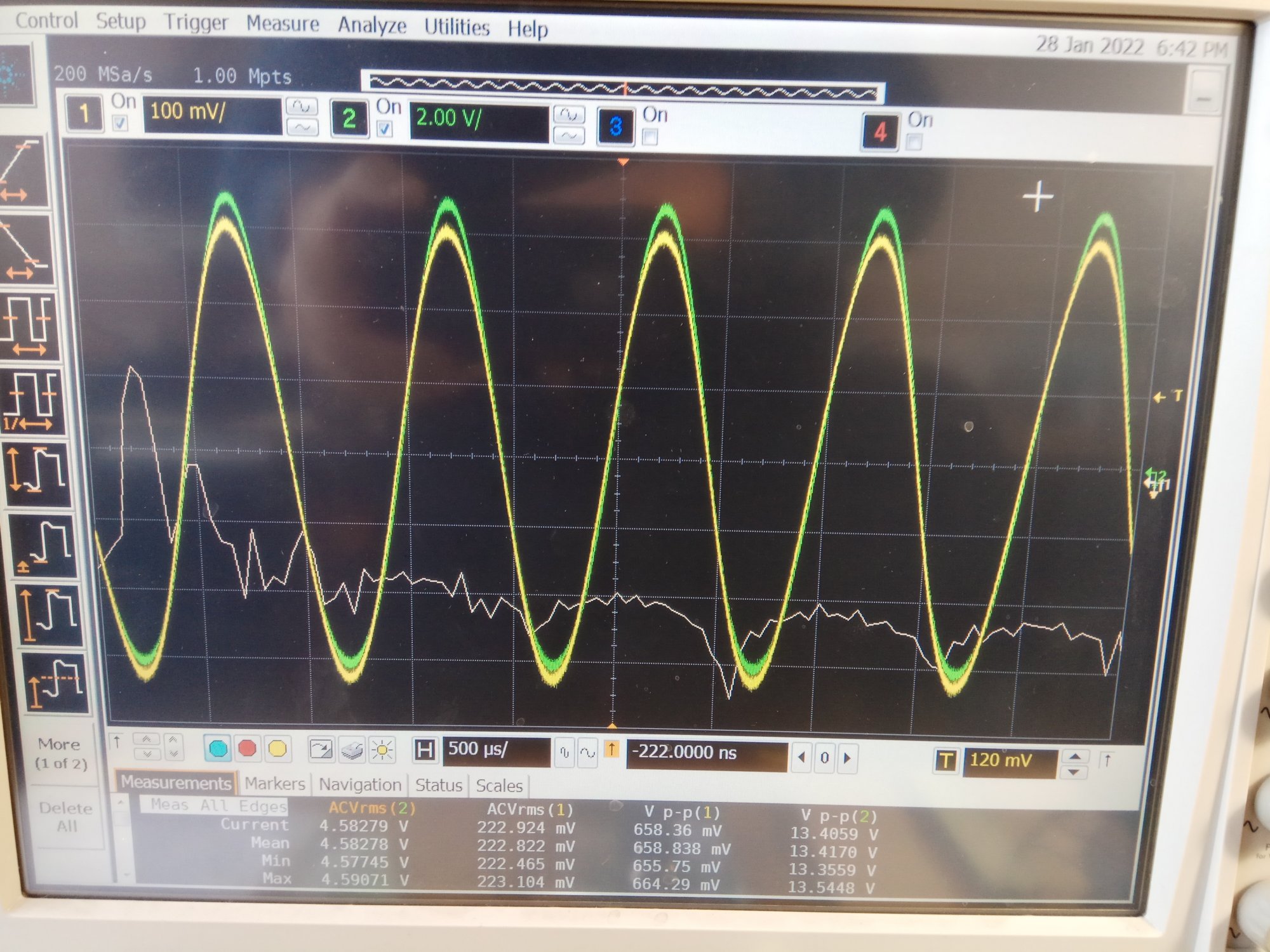

Все же посмотрел спектр при работе 1 лампы 6п36с 1990 года и 2 лампы 6п36с 1971 года подавал на вход обеим 1 кГц, размахом 400мВ, на выходе канала на 4-х Омах с лампой 1 размах синусоиды 8 В, с лампой 2 размах 8,15 В. Спектры с обееми практически тождественны, за исключением у лампы 2 вторая гармоника приблизительно на 3-4 дБ выше..Ну вот она в звуке заметно игривей ... Ограничение на второй при размахе на выходе 13,5 В
Это спект и максимальный размах лампы 1971 года
Если по-вашему это спектр, то грустно все очень.Слово срач подходит больше.
Реплика в сторону. А не задумывались глянуть спектр искажений драйвера?

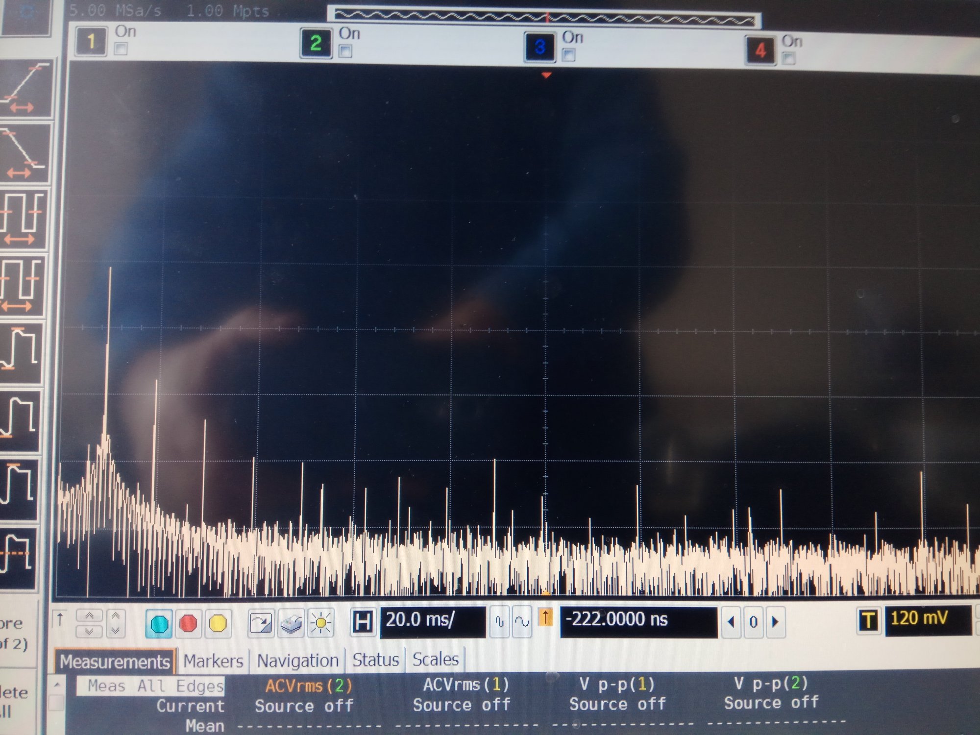

Это вот сейчас такая схема канала..Ну при томже
При томже размахе на выходе..привожу спектр на выходе первого каскада
Ну на выходе второго каскада горе моего драйвера..
