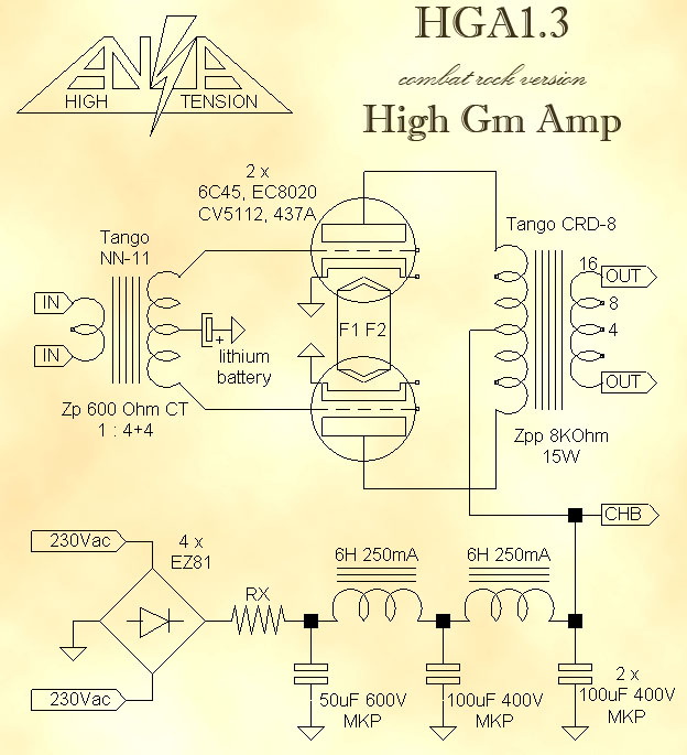

лучшее применение 45
    123.1 KB · Просмотры: 110
Добавлю, что 8 кОм трансформатора в двухтакте очень маловато, как бы помягче.
Прикольная схема. Сэкономили на гридлике. Вместо него работает утечка банки на средней точке транса.
Типа, лаконизм, доведенный до безумия.
Ну, значит литиевая "полубанка". Суть существенно не меняется.
Говорят, что у обычных электролитов, типа, тоже есть своя ЭДС.
