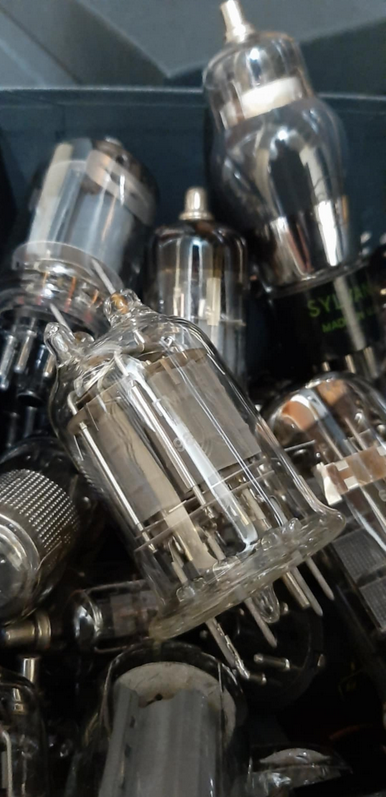

Мне 2А3 кажутся несколько "аудиофильскими", что ли. Хотя АБ говорит, что они самые лучшие как раз с точки зрения звука, только нужно правильно их приготовить.
А тут в ящике валяются и те и другие, вот я и решил спросить у знающих людей как дальше жить :cool:

А кстати, чтоб два раза не вставать.. вот такая штуковина, она вообще достойна внимания? ГМИ-6.
Про ГМИ-6 сказано в народе много нежных слов за ее высоченное качество исполнения и особый звуковой почерк. Недостатков несколько. Рога, собачая панелька, общая экрансетка. По сути. это военный вариант знакомой до судорог, и бугров по спине по усилителям Прибой лампы 6Р3С .Хотя, недавний опыт приведения Прибоя в состояние звучания показал, что лампы как бы не при делах, просто схема такая, престранная. Берет и переходит в режим инфранизкочастотной генерации с периодом в несколько секунд. За это время выходные лампы лишаются сеточного смещения , алеют анодами и плавятся нахрен.
