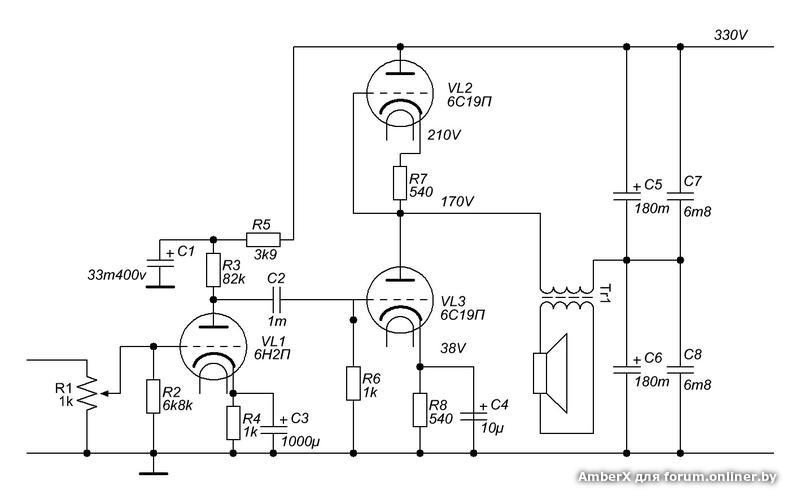

Схема от Х...-янтаря лучше была бы без обозначений деталей. Аффтар где-то что-то слышал о пользе больших токов и зафигачил (я так понимаю для повторения и обучения, раз на доступном ресурсе):
R1 1 кОм - сначала надо найти источник, способный работать на этот 1 кОм;
R2 - приплел в обозначение допуск и то неправильно, д. б. К, это 10%;
С1 33m400v - ну-ну, 33000 мкФ на 400 вольт;
С2 1m - что, 1000 мкФ как межкаскадный?!
R6 1 кОм - ну тогда понятно, что 160/1000/1=0,16 Гц, но что останется от нагрузки первой лампы по переменному току? Если же С2 1 мкФ, то что делать с нижней 160 Гц?
С4 закорочен вместе с R8, ладно, ошибка, но при токе 74 мА и напряжении 38 В емкость (по Макарову; нам, простым, хватит одной десятой от результата) 50*74/38=97 мФ, т. е. 100000 мкФ 50 В;
С5, С6 по 180000 мкФ на 350 вольт, как и пленочники по 6800 мкФ, тоже умиляют с утра.
И ведь что интересно, что меня тут же попросят с пониманием отнестись к "мелочам" - не будет у меня понимания "мелочей", равно как и у аффтара понятий об ответственности о публичном сообщении.

ой, только увидел и рухнул. R6 1 килоом. Это даже круче великого"Ни в какие ворота рамок"
Если выбрать максимальную возможную 3,1Вт то приведенка нужна 400 ом, что при альфе 3,4 не есть фонтан. При едва приемлемых 600 Ом мощность едва дотянет до 2,5 Вт.
Евреи! НЕ жалейте напряжения для СРПП!
Межкаскадный конденсатор - выкинуть, поднять общее напряжение, на вход EC8010. Если уж делать, так делать. Все-равно основная стоимость - трансы. Большие трансы)))
