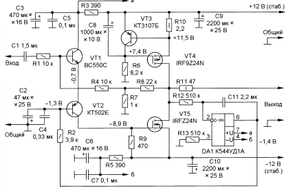

АБ1 с двуполярным питанием и слежением за нулем на выходе. ну, почти АБ1 .Только мощнее и нет дефицитных деталей.
Главное отличие от АБ1- генератор тока вместо резистора в выходном каскаде. Это важно.) Об этом мы когда то давно даже спорили.)
Cхема из Радио № 72021. Заинтересовал сленг и что же обозначает "тосник"?
Не поймите меня правильно, но резистор R11=47 Ом на выходе смущает моё зрение и мой слух. Может это УНЧ для наушников?

т-образная оос
что это почитай на примере тамошнего уся
по простому - на картинке

Усилитель для наушников. Класс А (однотакт с нагрузкой на источник тока - привет Нелсону Пассу). Инверт. Параллельная ООС по сигналу, интегратор - по постоянке. Ток покоя - 250 ма.
Впереди - редко встречающийся последовательный дифкаскад (Rush).
Как интересно про последовательный дифкаскад. И чего же он дифференцирует, между чем и чем? Стыковка ОК с ОБ и выход по току. Преобразователь напряжения в ток. Может, чего-то не разглядел с разбегу?

Два связанных паровозом базовых перехода разной проводимости убеждают вяло.

Много написано, но не нашёл чувствительности, а это чрезвычайно важно. При каком напряжении на входе получают 10 Вт на выходе на 8 ом?
Скептически отношусь к 10 Вт при питании +-12 В на 8 ом.
Умножаем 8ом на 10вт получаем 80, пусть 81, тогда корень =9 В действующего напряжения. Амплитудное 12,6 В то есть выше чем питание... А ведь нужен запас.
Могут ответить: дык это для +-15 В, но тогда в журнале надо писать по номиналам и режимам на схеме. Плохо стали работать редакторы в "Радио". Не вижу в этом криминала, но маленькая ложь вызывает большое недоверие.

Последовательный дифкаскад - такого даже Хилл с Хоровицем не знают, а они знают много. Нарисованное во всех советских учебниках называлось "каскодная схема" - последовательное соединение ОК, ОЭ и ОБ во всех вариантах. Наиболее часто применяется ОЭ+ОБ, как обеспечивающий наибольшее усиление. А в данном случае ОК+ОБ. Усиление меньше, но входное сопротивление больше.
Надо было не шокировать старослужащих неизвестной им терминологией,
а сказать, что сия горбылина, как её не назови, обладает крутизной вдвое меньшей и линейностью в десять раз худшей чем у дифкаскада.
Соответственно, тот кто это сляпал - баран.

По всей видимости, автор подразумевал " токовая обратная связь", которая присутствует в этом усилителе. Очень спорный термин, т.к. здесь мы имеем дело с параллельной отрицательной обратной связью по напряжению.
Вообще, схема интересна тем, что автор применил именно эту ООС и отказался от традиционного дифкаскада в пользу каскода. Т.е. он сделал всё возможное, что можно было сделать в этой схеме для получения максимального быстродействия в контуре ООС.
И даже частотной коррекции ООС ему делать не пришлось. Входная ёмкость нижнего полевика создаёт доминантный полюс.
Добавить ток покоя, радиатор побольше, убрать резистор 47 ом, и можно подключать чувствительную акустику. Всё-таки класс А
Остается понять, зачем автор заряжает затвор полевика током от каскада с ОБ, который выдать ток-выдаст, а принять его обратно-извиняйте, у нас выходное сотни кил, быстро забрать не получится.
Сколько знаю быстрых схем на полевиках, там сопротивление цепи затвора небольшое для быстрого сброса заряда затворной емкости . А тут все наоборот.
Хотя, 470 ом в затворе невелико , чтобы паниковать( внутренний голос ворчит)

Не указана чувствительность, но указан коэффициент усиления - 20. На самом деле, примерно 24.
И автор в статье написал почти дословно всё то, что я написал выше ( статью я перед этим не читал).

Дифкаскад не может иметь одного входа, по определению
Входов два (базы транзисторов последовательной пары), смещённых на два перехода Б-Э.
Series Differential Pair
Vertical Diff Pair, VDP
Emitter Coupled Pair See US Patent 2885495 ... emitter follower driving a common base stage: a complementary emitter-coupled pair
Complimentary LTP (Long-Tailed Pair)
Rush Cascode
Rush's feedback current amplifier
