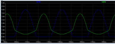

Посмотрел я на ваши безобразия и нарисовал такую схему на биполярах. Ну собственно обычный тосник однотакт, нагруженный на управляемый током ИТ. Плавающее питание, что позволило отказаться от электролита в цепи ООС, значительно снижено влияние разделительного конденсатора. Ну и бонусом Экономичный А, позволяющий работать на нагрузку 4 Ом (на картинке: размах выходного напряжения на 4 ом, ток через сигнальный нижний транзистор и ток управляемого ИТ, который работает с плавной отсечкой тока.) Ток покоя 0.85А. Если кто-то хочет посмотреть на неплавную отсечку, то это на картинке справа.

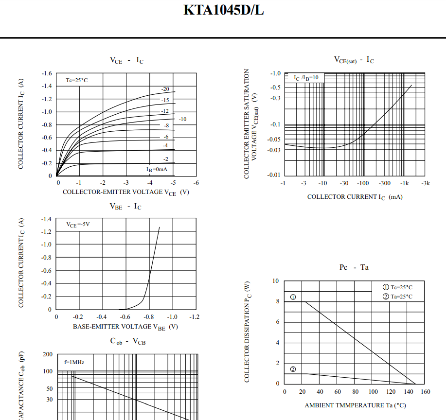

Сама схема драйвера для выходных латералов меня не устраивает, на высоких скоростях там выраженная асимметрия фронтов из-за разной скорости тока драйвера на открывание и закрывание драйверного транзистора . 4, 75 ма ток покоя U3 как бы так повежливее....

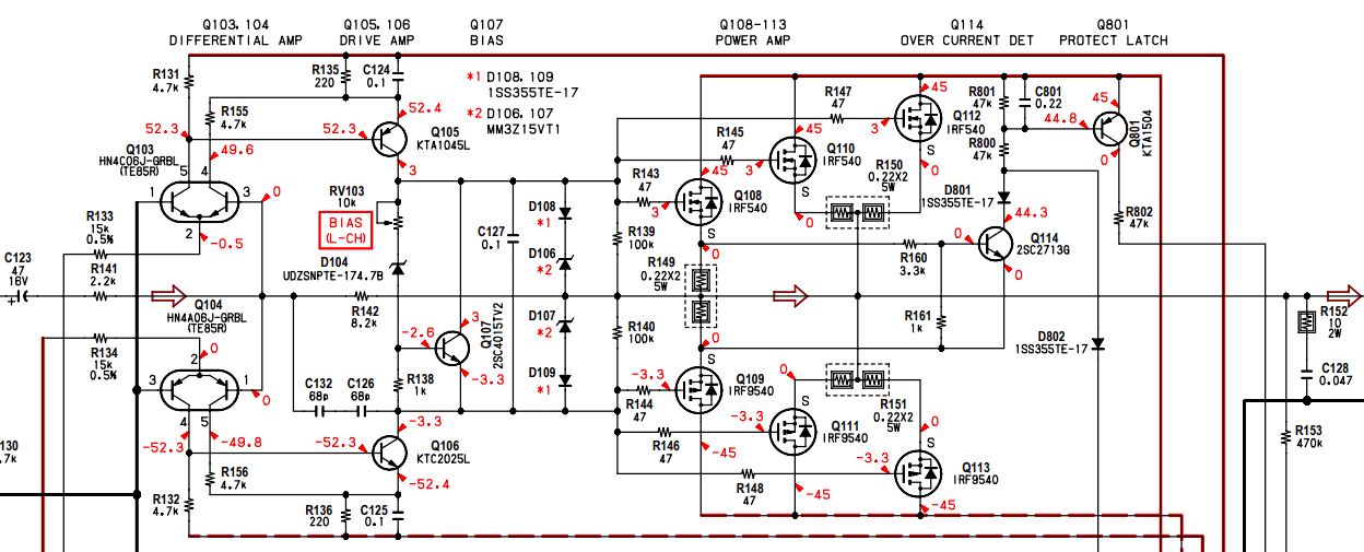

Я как то уже выкладывал схему промышленного усилителя SONY XM-GTR2022. Схема вроде простая но дефицитны комплементарные дифференциальные микросборки.

Я не знаю... В схеме такие режимы указаны. Но ведь это не германиевые транзисторы - должно быть в районе 0.5 - 0.6 вольта. Можно раскрутить усилитель и измерить. Но сейчас некогда. Там и на коллекторах кривизна 3 и -3.3 вольта.
27,101
12,719
Могу предположить, что режимы схемы мерил лаборант-ПТУшник, но японский. И на пределе в 600 вольт измерив питание, он не переключая пределов. измерил базу и эмиттер .И важно записал.

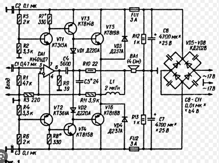

Лет 30 назад а может и больше собирали такую схему. Так вот диоды в базах выходных транзисторов ставили кд212, кд 226. У них меньше напряжение в открытом состоянии. В районе 0.6 - 0.7 вольта. А с теми что на схеме был большой ток покоя.

Лет 30 назад а может и больше собирали такую схему. Так вот диоды в базах выходных транзисторов ставили кд212, кд 226. У них меньше напряжение в открытом состоянии. В районе 0.6 - 0.7 вольта. А с теми что на схеме был большой ток покоя.Посмотреть вложение 79823
. кд226 не шотка. КД212 возможно да.

А схема из * Радио*. Мы тогда просто из имеющихся у нас в наличии подбирали диоды с меньшим падением.

Он и не должен открываться. Режим АВ+В
У 220-х звериное падение, около вольта. А КД212 не шоттки, но и не простые диоды, а шустрые. И падение там примерно 0,45 в. Могу уточнить скажем завтра.
Да ничего такого дефицитного нет. Закажите на али BC557BP/547BP по 100 руб десяток. Они 45 вольт, но этого вполне достаточно.

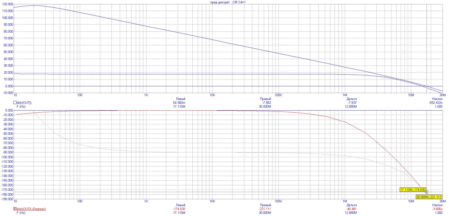

Ну показывал в ветке по телефоннику схожее.ВК токма на обычных транзюках и использование в качестве предусилителя. Рабочее. Щас бы я немного ун этого преусилителя развязал от выходного каскада повторителем.
