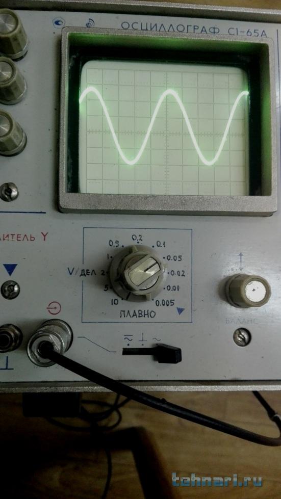

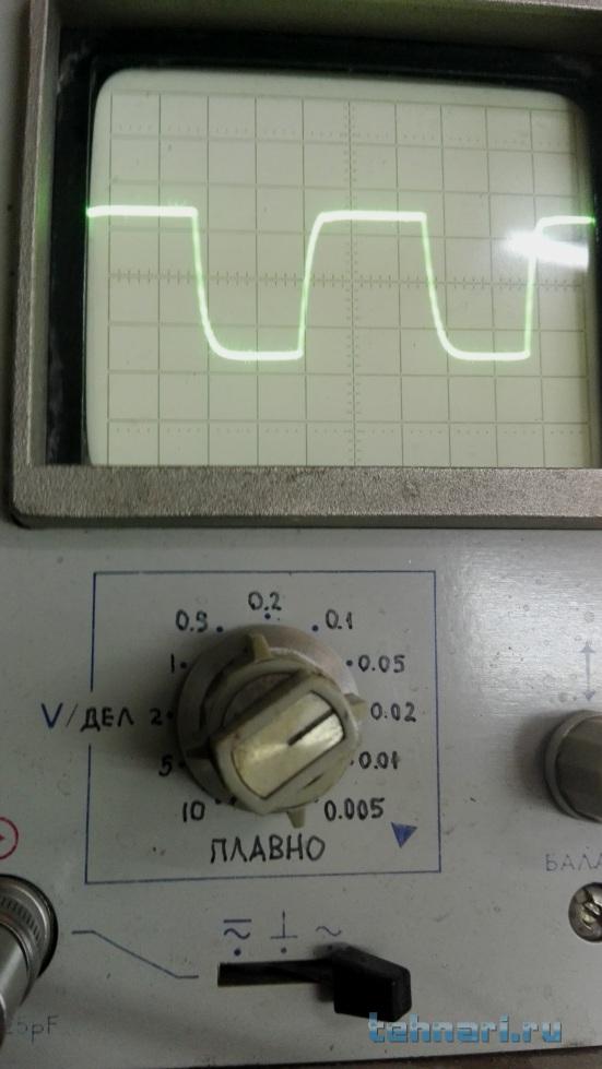

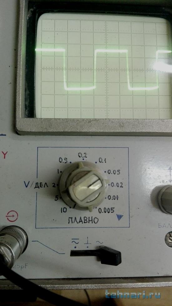

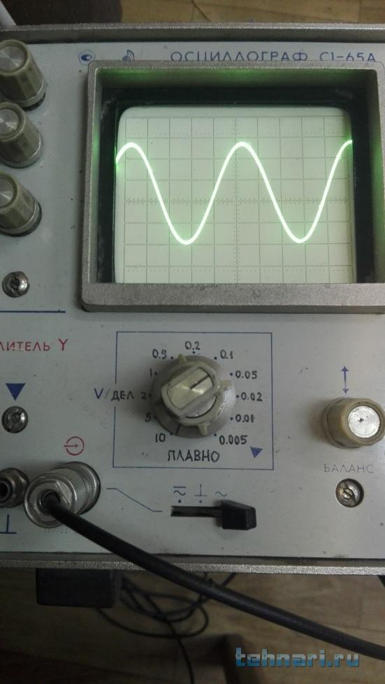

кстати синус и меандр схемы
    54.9 KB · Просмотры: 62
    62.2 KB · Просмотры: 68
    54.5 KB · Просмотры: 74
    56.9 KB · Просмотры: 61
    51.3 KB · Просмотры: 62

мысли обычно : на что народ не пойдет в желании заменить один резючок - пятью транзисторами.
vitamir
2 Янв 2021
1,279
695
48
62
Київ
Віталій
Немає в цьому наборі літер думки.
Народ думає про збільшення підсилення в петлі, яке долугий рукосуй може обміняти на нелінійні спотворення. А недолугому лише зайві транзистори ввижаються
М.Васильев
25 Янв 2022
2,179
628
50
67
Пестово
Максим
Прирост петлевого усиления и безглючная балансировка. Одни плюсы при копеечных тратах. Не стал двухполюсную коррекцию или инклюзивную делать. Попроще просили .Так и сделал. Мог конечно наворотить ,не стал.
