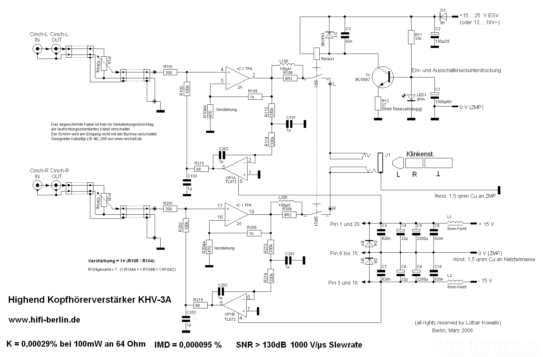

имеется схема , собрана , ошибок нет , на схеме изначально неправильно пронумерованы ноги интегратора , распаяно правильно .
итог , интегратор не работает , подаем смещение в 50 мв , все смещается снаала сильно и немного убавившись остается на неком достаточно большом уровне .при подаче сигнала без постоянной составляющей сама 6120 выдает смещение 0.2мв , вместе с интеграторм около 50мв , но эти 50 мв не хотят держаться при подаче постоянки на вход .
криво конечно пояснил но думаю смысл донес , не пойму где в схеме засада
собрал схему на 071 одиночных операх, думаю дай им балансировку напаяю , а нифига они не балансируются
уточняющие вопросы приветствуются , ибо есть желание собрать ушник без емкостей на входе и лишних оперов перед 6120
вот собственно как физически распаяна схема на одиночных оу интегратора
знатоки , гляньте , сама схема интегратора без ошибок ? я как то с ним делов не имел особо

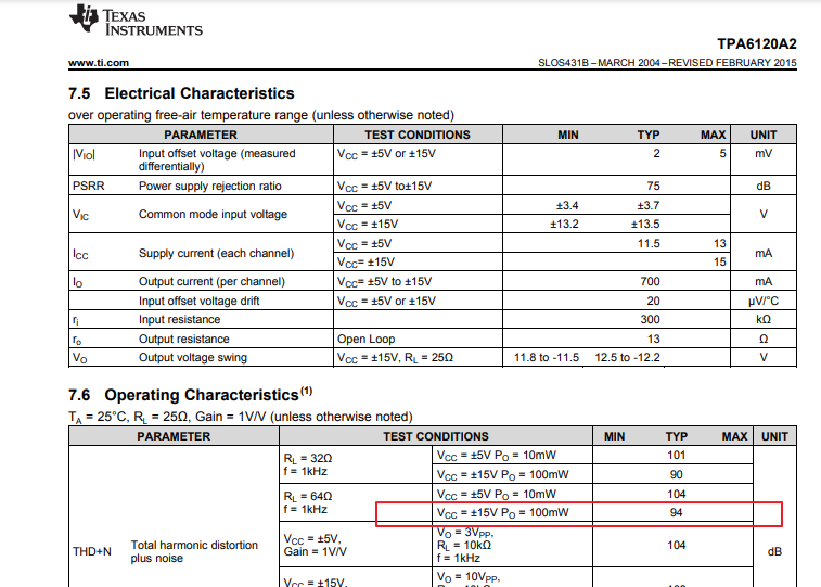

Там брехня по Кг в 10 раз, а по Кими почти в 100:
-94 дБ, это 0,002%.

Дело в брехне. Её автор ничего кроме брехни не умеет. Он не знает, что интеграторы на ТЛ07х гадят в сигнал, если их ВК не перевести в класс А. Для этого нужно выход соединить с минусом питания через резистор 10К.
Да и сам интегратор сделан по идиотски, из-за этого его возможности по поддержанию нуля очень ограничены.

а не по идиотски это как ? можете хотя бы от руки нарисовать и фото скинуть ?
Здоровенные резисторы между интегратором и входом 6120. Поэтому даже если интегратор сдвинет у себя постоянку на выходе на 15 вольт, на входе оу она сдвинется на милливольты.
Не по идиотски, это убрать интегратор.
Во всех звуковых картах на выходе стоит примерно 22 мкФ.
И в любых ЦАПах тоже чего-то стоит.
Источник, с которого идёт постоянка, надо починить. Для защиты от постоянки нужна защита.
А если применяется какой-нибудь уродский самопальный корректор с открытым выходом, то нужно поставить приличный электролит на 100 мкФ или больше.

у меня на выходе цапы сигнал идет сразу в выхода оу - конденсаторов нету . и на выходе постоянка в 12мв от последнего оу . конденсатор это самое простое и очевидное , но вот и хотелось избавиться от конденсатора
как понимаю r-c-r цепочка перед интегратором , может быть заменена просто резистором в примерно 30-40 ком

Примерно 5-10 мегаом.
Но просто конденсатор несравненно проще и гораздо лучше, поскольку искажений не вносит абсолютно. Особенно на фоне 0,002%, которые наваливает ТПА.
