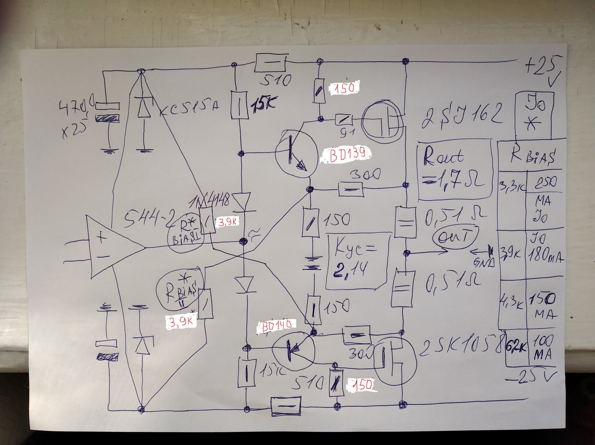

сХЕМУ Арасланова изучил внимательно, применил решения в варианте, ВОТ ЭТОМ
Применил решения и из другой схемы, Лайкова. Получилось удачно и просто.
    326.7 KB · Просмотры: 661

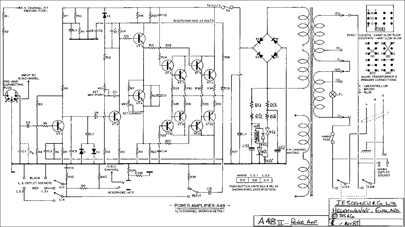

Схема Sugden 48 Класс В.

Н У и Ч Т О? Транзисторы, питание...
Ощущение, что дали задание превратить схему из пяти деталей - на схему из 55 .
Кстати, типовой косяк: регулятор тока покоя , случайно закрученный в максимум( закороченные Б-Э термодатчика) выпалит выходные транзисторы.

Да там же все стандартно, только выходники запараллелены. Класс В, 40 Вт вроде.

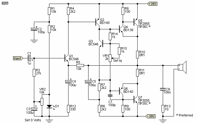

Да, на ГТ806 для тока покоя 1А с напряжением на коллекторе 5 вольт смещение база-эмиттер получается под 0,5 вольта.
Драйвер и оконечный каскад должны быть по частоте примерно одинаковы, т.к. коррекция приведет только к ухудшению суммарной АЧХ, со всеми вытекающими...
Последнее время опять вернулся к 4-х(или 6-ти) транзисторам, и режиму АВ
