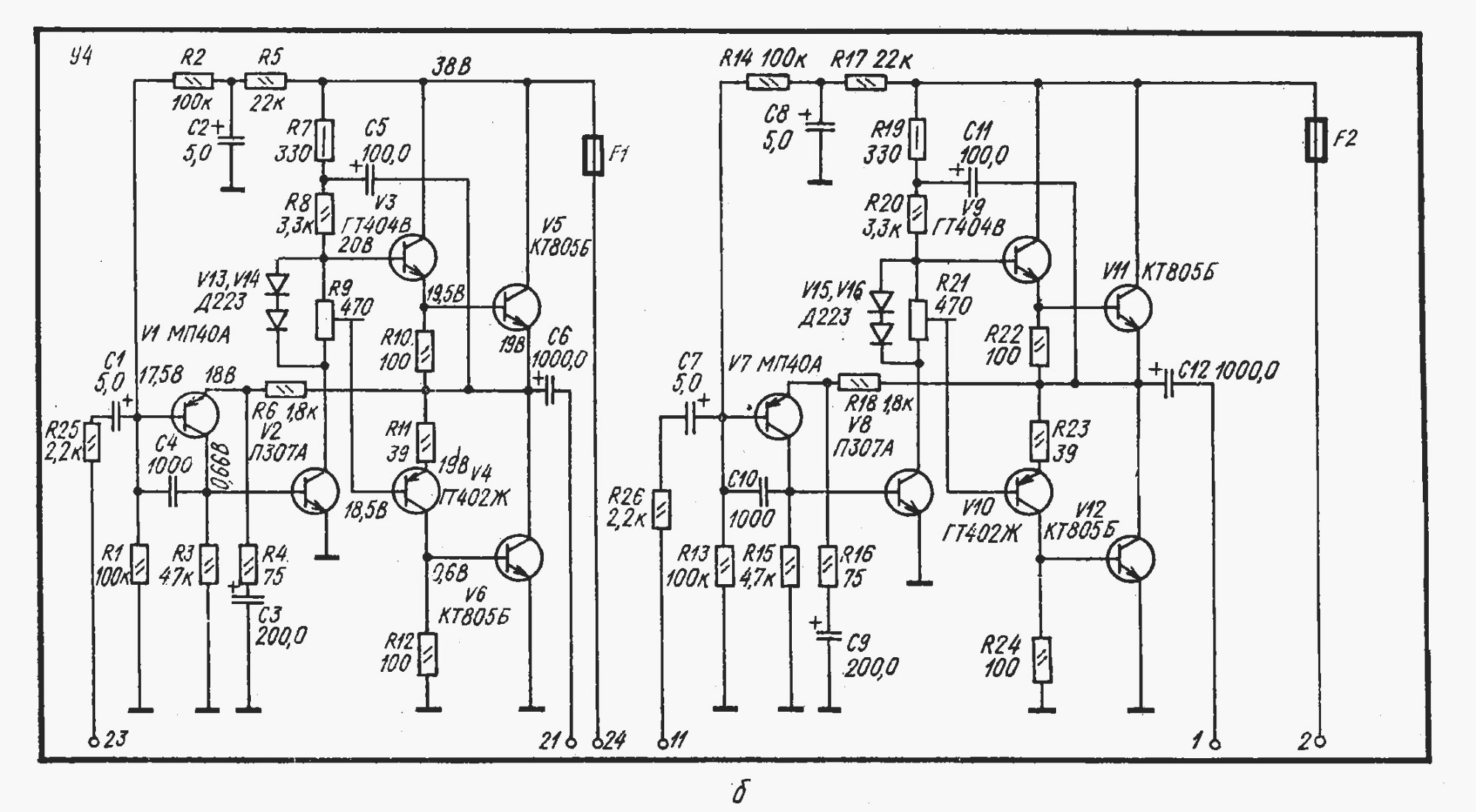

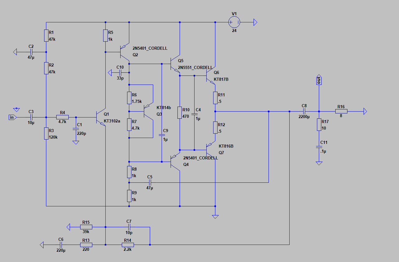

Вот вам схема, выполненная в стиле лучших традиций схемотехники середины прошлого века, вам понравится. Извините, что не на германии, сделать на нём, что-то приличное практически невозможно.
раз уж не на германии ,то почему троечку на выход не поставили?
Зачем еще изобретать есть проверенная хоть что пихай при питании 36в выдасть 10 ватт чистого звука
зачем этот шлак с квази если на выходе кремний????
да еще на медленном предвыходе????
в 2021 году непонятно нафига квазивыход нужен. при питании 24 вольта достаточно пары 817/816, ну или ежели прям надо под старину 837/805 или 818/819.
R15 который "балансирует мост" некий, подбирается по симметричному ограничению.
Тоже пойдет еще плату к нему.

Любители старины не оценят, для них кремний это уже шок, а тут уже комплементарная пара на выходе, вы им ещё диффкаскад предложите, тогда они на эту схему даже но посмотрят.
Если уж ставишь кремний, то хоть нормально его используя а не через задницу. У тебя же нашлись внезапно БД140/139 в предвыход? Ну и на выход что нибудь аналогичное тоже найдётся.
Схема правда всё равно достаточно убогая, но хотя бы не запредельно.
Тут разобраться бы с тем, что обзывают искажениями и давят их как прыщики, до единого.
В итоге звук- по понятиям .
Это я намекаю, что дифкаскад +ИТ сделает из этой простой красивой схемы очередное плоскомордое непойми чего.

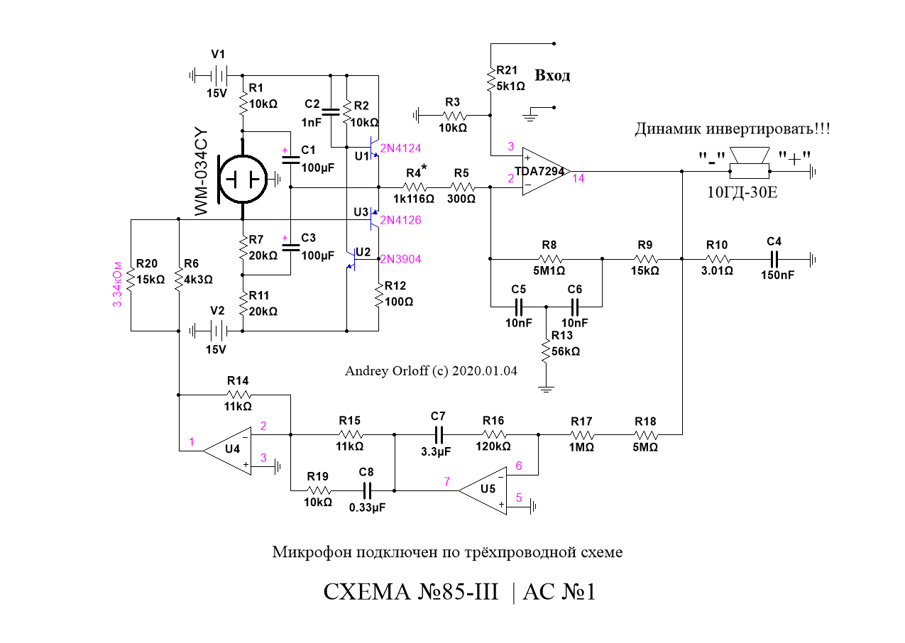

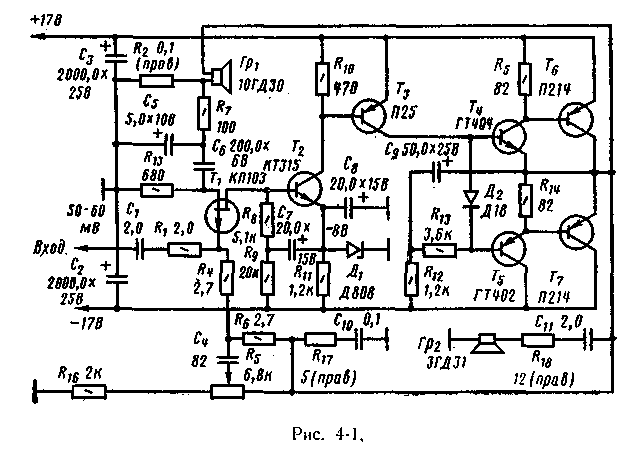

Если немного заморочиться и измерить ТС 10ГД-30, то может повторить решение
с родным или подобным усилителем с отрицательным выходным сопротивлением?
У Акулинчева тоже было замороченное решение под 10ГД-30 ).
У Орлова на Веге есть интересный вариант простой ЭАОС с микрофонным капсюлем.
Позже подробно разобраны были все схемы и назвали отрицательное выходное не лучшим решением. Статья ЭМОС -или отрицательное сопротивление.
Fs 30.1 Гц, Qts 0.47 измерено вне коррпуса, сейчас стоит в кубике с граньями ~30 см, ТС в оформлении не измерял. И новый ящик делать нет никакого желания, упражнения с паяльником сильно комфортнее чем с фрезером) Особенно когда в магазинных листах фанеры разных размеров и производителей нет ни одной параллельной стороны(

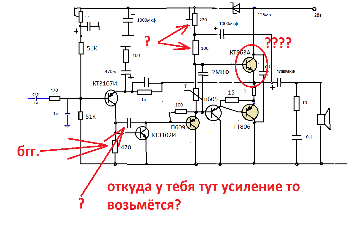

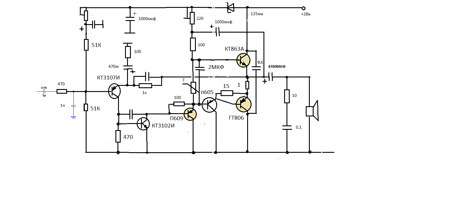

вот такую попробуйте,в верхнем плече кт863 с бэтой 500,в нижнем двойка п605+гт806
более того п609+кт863 работает как параллельник а нижнее п609+п605+гт806 как тройка на германии,спектр будет хороший

не будет он хороший потому что ты всё усиление миллером прибил а на выход вкорячил жухлый ВК. или убогий? или как правильнее?)

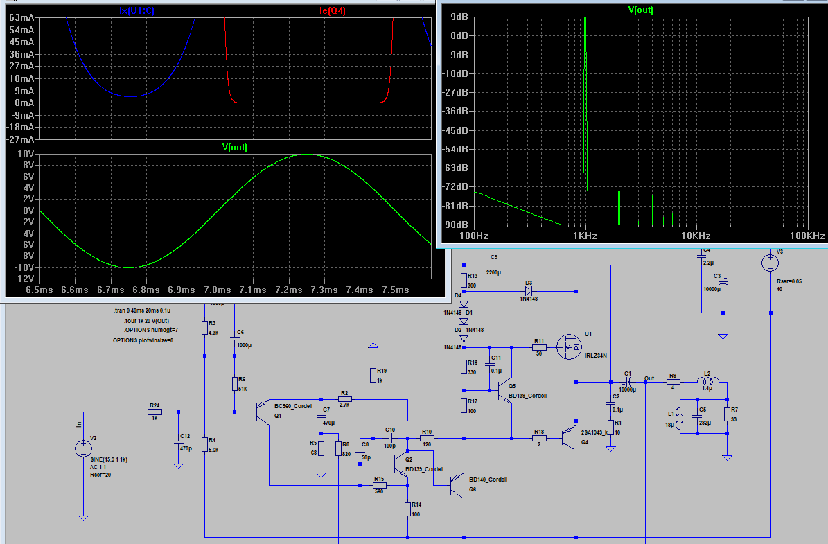

миллера достаточно,можешь извратиться с двухполюсной ,не суть,а ВК как раз нормуль,можешь смоделировать и форму токов выходников посмотреть,а не пукать тут без аргументов
все плавненько переключается без отсечки
вся фишка схемы в кт863а у него бэта 300....700 и малое насыщение как у германия,заменит двойку нпн германия которой нет в паре к нему двойка п605+гт806 с низкой бэтой
оно может сколько хошь переключаться, только у тебя итак усиление никакое, а ты ещё базовыми токами весь УН шунтируешь. айайай.
отвечай за базар -какое усиление????? два ОЭ +ОК+ОК(вверху) этого достаточно,уж точно побольше чем у Лина на порядок
причем ВК очень быстрый и первый полюс можно даже с миллером получить высокий,миллер небольшой 50р
там еще ускорение параллельно рез оос стоит
искажения 0,01% это максимум в симуляторе будут,можешь посмотреть очкарик,если мозгами не видишь
тут важно плавное переключение остальное оос выпрямит и не страшно все кроме ступеньки,вон в соседней теме интермоды катушек кроссоверов посмотри и динамиков (по электрическому из за насыщения керна,про механику подвижки помолчу)

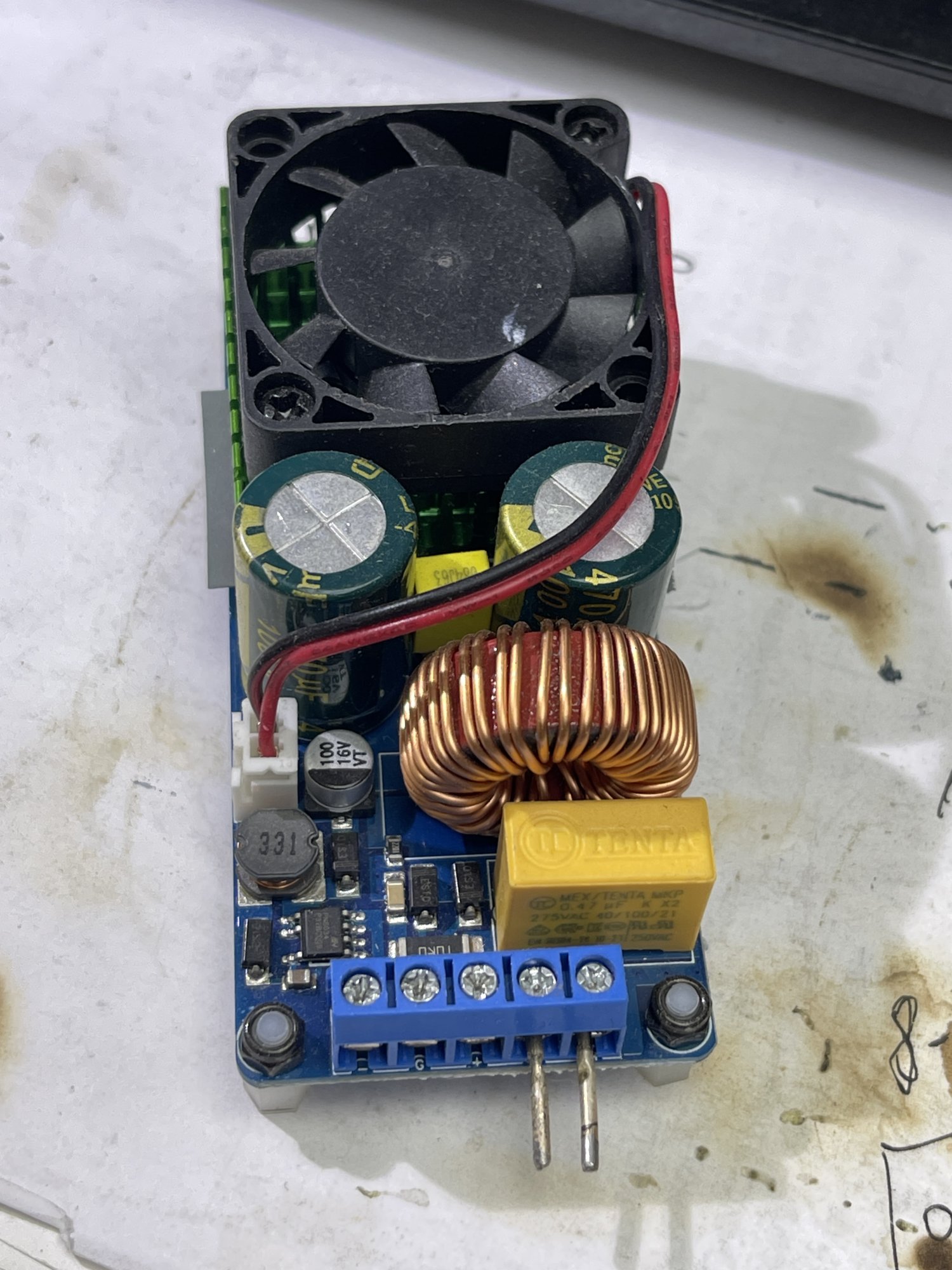

даже Д-класс можно нормально приготовить за копейки с хорошей акустикой,звук отличный
Цена вопроса 700 р 200 Вт при питании +/-60В
Конструкция за пол дня.. уена вопроса 150 р 4 канала по 25 Вт 14 В
какое усиление?????
search_smile
четырёхкратное усиление первого каскада зашунтированная нагрузка его же базой второго, а у второго говнонагрузка в виде убогой вольтодавки и шунт всратым ВК. Чего чего? На порядок больше чем у Лина ? нуну.

я тебе выложил спектр и токи плеч ВК подобной схемы ,с германивым дарлингтоном(605+806) вместо 2sa1943и кт863а(бэта 500) вместо мосфета еще лучше в плане переключения,что тебе еще надо бычий х...й
