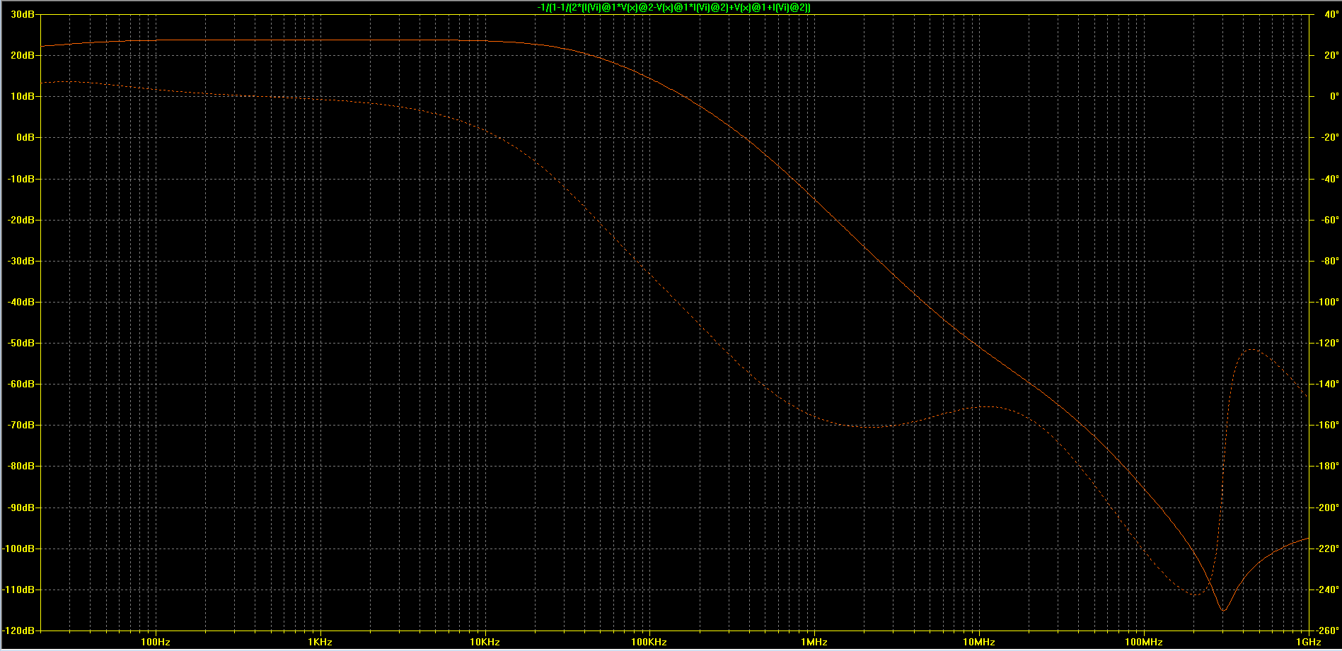

ты хочешь сказать что у Худа глубина оос 6дб? засунь свой симуль в жопу,там минимум 30дб,а если постараться с коррекцией то и 40дб реально глубину оос получить это у худа в моей 50дб
нету там никаких 30дБ. Но ты прав, я вольдобавку обошел случайно. 24дБ там. Ну вряд ли тебе от этого будет намного легше. Помои они и есть помои.)
ты мою схему смотри ,худ и так перекопан
кстати не обольщайся в А классе миллер не так страшен,тк самый нелинейный это УН,но миллер это местная параллельная оос того же УНа и оос просто перераспределяется с местной на общую,остальные каскады достаточно линейны им 30дб оос с головой,вобщем получить 0,01% не проблема даже с миллером
