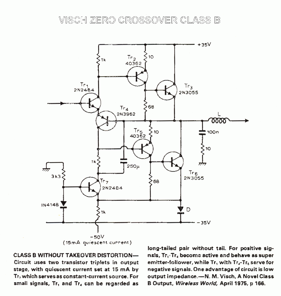

Тут понятно. Любой В-шник выправляет свои злые ступеньки за счет шустрого операционника и глубокой оос. Только насчет звука неясно, что выйдет. Эта экономия на токе покоя обычно оборачивается дрянным звучанием. И пока нет возможности сравнить с нормально звучащим лампачом, этот звук может даже нравиться.

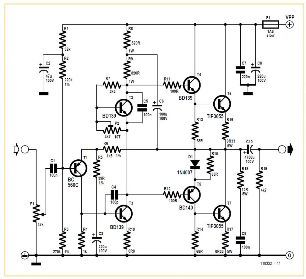

Куда лучше этот

А что, классическая схема "ничего лишнего", без диффкаскада, грамотно . даже диодик завели в эмиттер драйверного триода, уравнять число переходов. Молодцы.
Александр, почитайте дальше, там интереснее. И без ОООС и без операционника.
Угу. Всё в духе жадных французов, и тока сэкономить и звука добыть. Правда, транзисторов и диодов пришлось отсыпать ...))))
