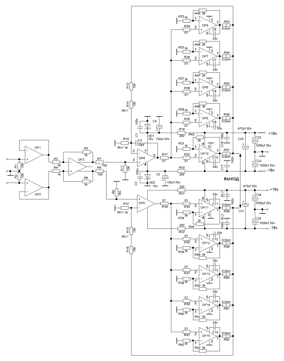

LT1210 могу предложить, 1, 1 ампер пиковое значение тока через нагрузку. потом ограничение.
Скорость -какие-то бешеные сотни в на мкс
Например
    45.5 KB · Просмотры: 682

6 параллельно? Дурацкая затея. Наверняка просимулировали и только.
Там есть фото готового.
Молодцы, но дури от этого не меньше. Видел "фото готового" и из сотни ОУ включенных параллельно. Был такой анекдот про сумасшедший дом в котором чулки по 6 метров вяжут.
Подобное параллельное включение допустимо, если нет другого выхода.
Два еще куда ни шло - нередко впараллель включают по 2 транзистора на выходе УМЗЧ и это требует подбора и выравнивающих резисторов. Иногда любители ставят и больше, но вряд ли это хорошо, скорее - понты.
Относительно LT1210. Давным давно я купил их, подлинные, под заказ, задорого. Ради усилителя на них прописался на одной горе - достаточно известном сайте. Сделал сразу, без макета (чего никогда не делал) усилитель на них по всем требованиям, со всей аккуратностью.
Итог - про 25 Вт и разговора нет (ус. не композитный), а параллелить я и тогда считал дурной затеей. Но плевать на мощность, мне НЕ ПОНРАВИЛСЯ ЗВУК. Ко мне даже приезжал незнакомый коллега по сайту, собиравшийся сделать такой же усилитель, чтобы послушать его.
В результате он отказался от этой идеи.
Усилитель был мною заброшен на антресоли и мне даже не хочется брать его в руки.
Возможно, что я где-то в чём-то ошибся, возможно.
Но возможно, что этот "чудо-усилитель" - чисто мыльный пузырь в красках расписанный Владимиром ради самохвальства (сейчас неграмотные русскоязычные называют это пиаром).
А вот идея "композита" - да, она интересна и, в частности, совместно с LM1875 прекрасно себя показала, улучшив звук ЗНАЧИТЕЛЬНО.

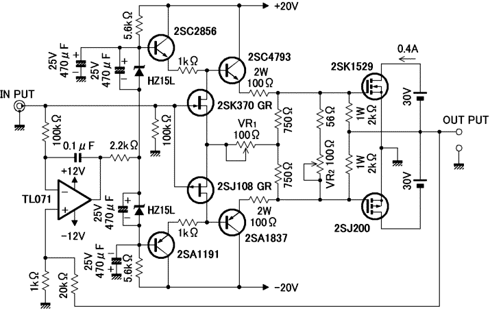

развивая тему ,... глядим сюды
тем кто слабо читает по японски ... на ломаном русском догадываемся о чем речь.)))
Схема D-NFB
2SJ200/2SK1529 Тип стойки на рукахЭксперимент с усилителем мощности
D-NFB понимание прогрессирует, это моя собственная интерпретация в моей голове, там был сплав новой схемы усилителя хорошо подошел.
И все же на экспериментальной стадии, кроме простой конфигурации, может быть получена отличная производительность, схема может быть получена.
Я также имею это в различных схемах, которые вы можете себе представить, но в течение 20-го века и эта схема эволюционировала, и годовщина этой схемы.
D-NFB-этоПервая ступень искажения не может быть выключена, для первой ступени это искажение-меньше схема должна быть.
Идея с этим заключается в том, что первый каскад усиления имеет минимум 1, а усилитель, необходимый для полного усиления по каскаду, получает идею.
Усилитель с общим коэффициентом усиления в 20 раз(26дБ), экспериментальный самолет базовой конфигурационной схемы постоянной является следующим.

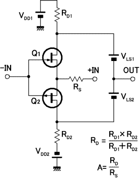

Первая ступень-это питание перехода типа FET с нулевым смещением-особенности-двухтактная схема, общая сторона источника сигнала подавления искажений и добавление к нему.
[Рисунок 2] J-FET нулевое смещение-особенности-двухтактная схема
На первом этапе усиления определяют Сток нагрузочного резистора R D и коэффициент сопротивления источника R S.
R S - Это Q 1, Q 2 внутреннего сопротивления источника и сторона + IN импеданса включены.

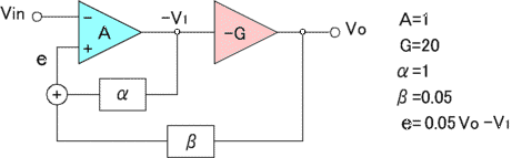

Усилитель D-NFB сконфигурирован в виде блок-схемы[Рис.4].
[Рис. 4] блок-схема​
R 2 - это первая ступень сопротивления нагрузки, на рисунке 2 для R D соответствует.
Первая ступень нагружает первую ступень усилением, изменяемым в первой ступени, а в конце ступени, между эмиттером повторителя цепи, помещают первую ступень усилением для ее стабилизации.
Первая ступень имеет коэффициент усиления R 2, на первую ступень FET источника внутреннего сопротивления и r 1 и R 3,R 4 параллельно складывается сумма значений, деленных на величину R 1, а регулировка коэффициента усиления первой ступени устанавливается равной 1.
Коэффициент усиления конечной ступени G MOS-FET gm представляет собой импеданс нагрузки при достаточно высоком R 4 R 3, деленный на величину. Напротив, R 3 R 4 делится на величину β от G и β отношения константы.
MOS-FET gm-это ток стока, зависящий от холостого хода, который мал, когда G уменьшается, G уменьшается, а также на первом этапе коэффициент усиления А превышает 1, Если вы не стабильны на нем.
gm высокого Мос-фета с использованием холостого хода много течет G, изменение вас и G получается от степени, в которой Мос-Фет и холостой ток при выборе звука отличаются, я думаю, что с этой стороны это вызов для будущего, как вы можете.
Выход первой ступени и β-Vo плюс напряжение R 3 и R 4 точек подключения, а именно концевая ступень MOS-FET затвора происходит. Это напряжение составляет общую величину первого каскада+на входной стороне, учитывая, что α равно 1.
Таким образом, хлопотным оказалось усиление и скорость обратной связи без регулировки в определенном порядке, коэффициент усиления первой ступени равен 1 на R, при регулировке D-NFB можно получить полную работу.

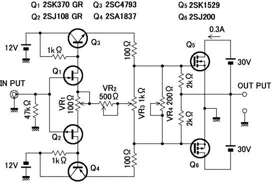

[Рисунок 5]эксперимент для схемы.
[Рис. 5] испытательная схема​
VR 2-это структурная схема R-1, которая эквивалентна минимальной скорости искажения при регулировке. Измеритель искажений, если выходное сопротивление равно 0, не так хорош.
VR 4, Q 5, Q 6 регулировки холостого хода тока для 0.3 A to. VR 4 до 100Ω фиксируется на первой ступени положительного и отрицательного напряжения питания 12V к переменной также может быть отрегулирован. Этот ток холостого хода больше, скорость деформации уменьшается.
VR 3-это выход смещения постоянного тока на 0 и отрегулируйте его для вас. Первая ступень положительного и отрицательного напряжения питания 12В переменной баланса также может быть отрегулирована.
VR 1 является первой ступенью снижения искажений, а Q 1 чем Q 2 гм из-за высокого Q 2 Коэффициент усиления снижения 2-го гармонического искажения находится на минимальном уровне, так что корректируется.
  • Эта экспериментальная схема для повторного сканирования, если Q 5, Q 6 со стороны затвора проводки короткая, аномальные колебания могут привести к мысли.
  • Q 5, Q 6 стока в непосредственной близости и выхода между степенью 1000 мкФ конденсатора в импеданс ниже.
  • Источник питания 30В и между конденсаторами не подключайте. Подключение и выход его закоротили.
  • Q 3, Q 4 коллектора в непосредственной близости, а также между степенью 100 мкФ конденсатора в импеданс ниже.
  • 12В источник питания шум первой ступени шума, шум не используется источник питания.
  • Регулировка при отключении нагрузки на соединение, даже не после регулировки фиктивного резистора, чтобы проверить поведение от динамиков, которые будут подключены.
  • Перед регулировкой VR 1 Минимальное,VR 2 Максимальное, VR 3 Центральное, VR 4 минимальное положение.
Основные характеристики максимального выпуска продукции 40W, скорость деформации 0.006% выходное сопротивление 0.1 Ом Условия измерения частота 1kHz, сопротивление нагрузки 8Ω внутри.
Первое частота электропитания синхронизированная к езде выхода шума, шаги конца 30В плавая шума единого режима электропитания для но первый этап электропитания лаборатории 12В возникает от ... Шум электропитания для того чтобы исключить измерения остаточный шум 0. 025mV и очень более низко. Но шум уменьшается по мере снижения скорости деформации...... Если вы подумаете об этом, то первая стадия шума и искажения конечных шагов в 20 раз расширились в первой стадии искажения, чтобы уменьшить проблемы там, но этот небольшой шум ошеломляет.
ВР 2 регулировка импеданса выхода к отрицательному значению может быть искажением к минимальной регулировке импеданса выхода 0. 1ω говорит.

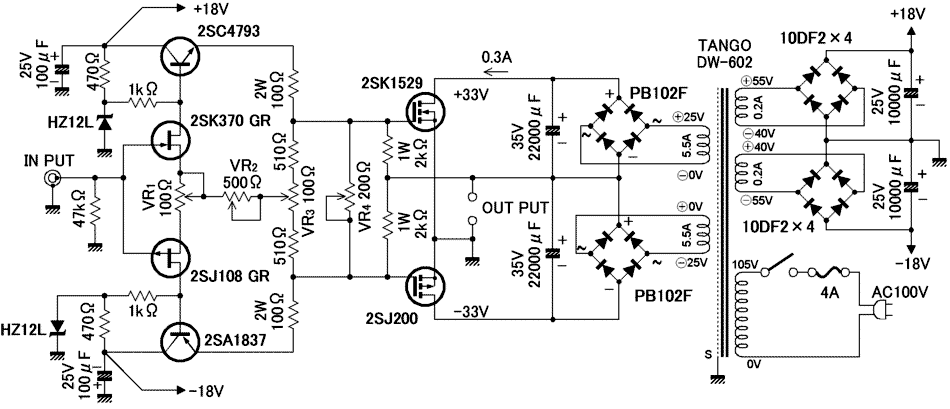

Практический прототип схемы
Рис. 6 представляет собой практический усилитель, чтобы нацелить прототипную схему, которая может включаться и выключаться при 10 В или более больших ударных шумах,работающих на нет.
[Рис. 6] Схема прототипа
Когда мощность первой ступени питания сначала, до конца ступени питания, Если вы ставите ударный шум, его нет. Кроме того, при отключении питания перед концевыми ступенями напряжения питания до 0В от первой ступени отключения питания ударный шум не возникает.
Поэтому такая последовательность подачи питания для управления выходным выключающим реле, поставленным на питание через несколько секунд после подключения громкоговорителя, для мгновенного отключения громкоговорителя с отключенными системами включения необходима.
Изменение напряжения тока ДК выхода 100 мВ или, идущее на холостом ходу настоящее изменение степени 100мА,прямоугольной волны 10кхз на 0. 001μф〜0.47 МКФ нагрузки емкости только если колебание стабилизировано, то шум удара за исключением достаточно практически уровня представления.
Звук в целом очень четкий, и привычка к естественному балансу полос не ощущается.
Данные по скорости деформации (RL=8Ω, Po=1W)​

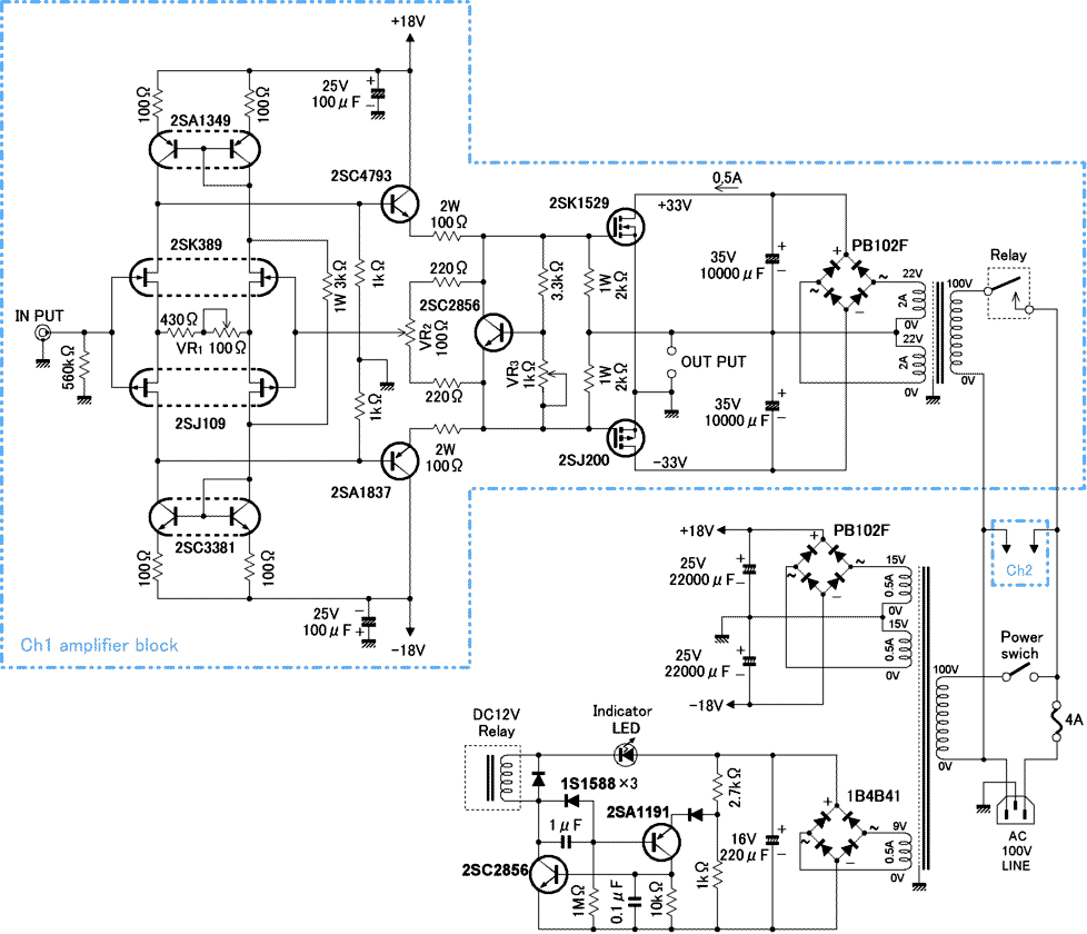

Производство, запланированное на контур - - - фактически провалилось
Производство следующее усовершенствованное.
Первая ступень дифференциальной схемы, так как скорость деформации уменьшилась.
Первая ступень нагрузочного резистора для подключения их непосредственно к источнику питания сильно колеблется.
Выходной каскад напряжения смещения шунтирующего регулятора стабилизирован.
Включение-выключение питания ударного шума и для предотвращения, когда реле таймера питания в выходном каскаде задержки питания выключается, выключение питания при быстром снижении выходного каскада напряжения питания, так что ток холостого хода больше и выходной каскад питания электролитического конденсатора уменьшенной емкости, первая ступень питания реверсивных электролитических конденсаторов для увеличения емкости источника питания снижение напряжения замедляется.
[Рисунок 7] схема производственного плана​
В этой схеме коэффициент усиления первой ступени для регулировки сопротивления источника равен VR1 100Ω+430Ω недостаточно, ведь 1kw вблизи значения сопротивления и искажения до минимума были невозможны. Но искажение составляет 0,005%(1 кГц 1W) следующее не сказать, что вы можете, синч и я строили планы страдали от депрессии времени.
Причиной является дифференциальная цепь, Сток тока зеркального синтеза для положительной обратной связи суммы дифференциала, если не больше, то больше и решить ее. Попробуйте, чтобы сигнал обратной связи, с какой стороны слив зеркала проходит непосредственно к источнику питания и может вернуться в нормальное состояние, и вы можете его увидеть. Однако если на выходе постоянного тока дрейф больше, то как практический уровень его нет.

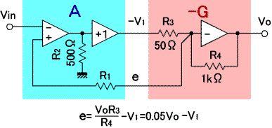

Метод DODN-FB в дрейфовом растворе
Выход постоянного тока дрейфует и уменьшает операционный усилитель, используя ODNF на пути компонента постоянного тока, чтобы компенсировать его.
Этот метод, D-NFB и ODNF из 2, используя схему, которая DODN-FB (Искажение только двойной отрицательной обратной связи)и имя.
[Рисунок 8] дрейф постоянного тока DODN-FB или схема​
OP Amp-это ODNF субусилителя, который эквивалентен инвертирующей входной стороне интегрирующей схемы 100kΩ и 0. 1μf по звуковой полосе больше,чем частота усиления субусилителя вниз, ODNF не действует так, как он.
Кстати, инвертирующая входная сторона 100 кОм на вход Поставьте без подключения к Земле, если коэффициент усиления постоянного тока равен 0 сервоприводу постоянного тока и более.
Выход операционного усилителя слишком Шумен для 2. 2kΩ и стабилитрона через заземляющий фильтр нижних частот 470 мкФ в удаленном шуме.
Таким образом, интегральная схема и фильтр нижних частот с постоянной времени до 2 имеют 2 найти постоянную времени врозь, а частотную характеристику полученного разбухания и уменьшить свою. Однако волнистость результирующей частоты слышна в следующей части.
Ток стабилитрона, протекающий для небольшого или шумного, уменьшите этот стабилитрон параллельно с подключенным 470 мкФ.
Выходной каскад питания MOS-FET 2SJ554/2SK2955 пробовал искажения 2SJ200/2SK1529 больше,чем на холостом ходу электрический ток со временем повышается,температурная компенсация и т. д. и практично не работает. Также источник фланца по 2sj160/2sk1056 изолирующей плате без радиатора, прикрепленного к баллончику, это также будет сильно напрягать его. Впервые используется для 2sj200/2SK1529, чем искажение меньше элемента, не холостой ток стабилен, чтобы убежать даже опасно, и это совпадение лучшее было, я знал, что нужно было сделать.
Включение-выключение питания ударный шум уменьшает время включения питания выходного каскада напряжения питания перед запуском отключения питания, когда выходной каскад напряжения питания находится впереди и сбрасывает его. Для того чтобы сделать это, ток холостого хода больше и выходной каскад источника питания электролитического конденсатора уменьшенной емкости,первая ступень источника питания обращена электролитическими конденсаторами для увеличения емкости источника питания падение напряжения происходит медленно и просто хорошо выглядит.
Выходное сопротивление VR2 0 регулируется при минимальном искажении.
Скорость деформации показана ниже, начальная производительность восстановлена.
