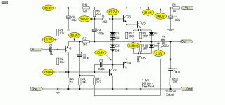

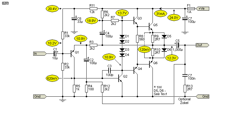

Саша, всё больше узнаю, Эллиотт головастый мужик! Года два, как ты познакомил, всё понятно...
Юра, а обрати внимание, там, где другие применили бы источники тока , у Эллиотта два резистора и стабилитрон. Эффект такой же, а схема проще.
Даже не упростишь, класс
    8.8 KB · Просмотры: 644
Да. Все грамотно, включая термостабилизацию: переходы драйверных транзисторов стабилизированы двояко: смещением базы регулятором на транзисторе и смещением по эмиттеру парой резисторов в коллекторах выходных триодов. В итоге выходной каскад жестко привязан по температуре.

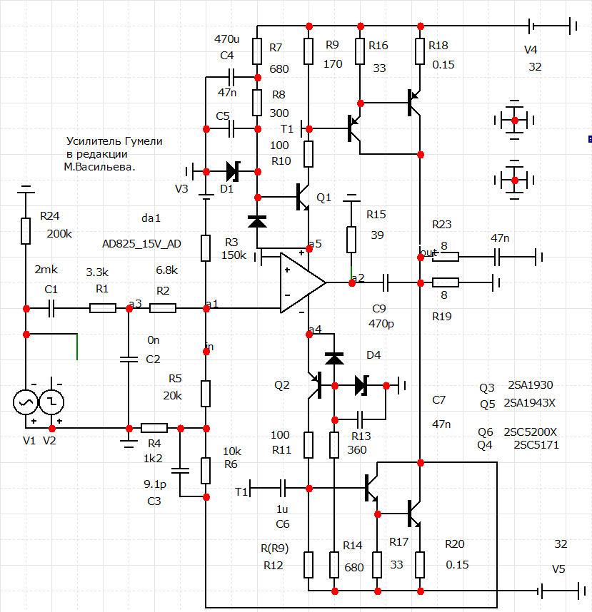

По моему "щёлк" в усилителях похожего типа (например, Дорофеева) создается небольшим конденсатором (0,1 мкФ) включенным между базами выходных транзисторов, который при включении пропускает небольшой ток заряда через себя и этим током создается сквозной ток выходных транзисторов и "бух". Иногда видел такой конденсатор в схеме похожей на Гумелю параллельно выводам питания ОУ.
У Гумели, на мой взгляд, проблема со стартом не в схеме, она встречалась и в импортных журналах и до него, а в разбросе параметров наших транзисторах. Усилитель очень критичен к напряжению база-эмиттер транзисторов, чуть пониже напряжение и резко растет ток транзистора, плюс зависимость этого напряжения от температуры. Соответственно если настраивать усилитель на БП с ограничением тока 0,1-0,2А проблем не возникнет, а вот с температурным коэффициентом швах, если прогретый усилитель выключить и потом включить может быть "бух". Температура действует и на импорт тоже.
Несколько дней подряд вымучиваю каскад по Агееву, в разных вариантах, пытаясь применить в раскачке менее мощные триоды. И как вы пишете. получается лажа. Мало того, что порог открывания у N и P разный, так ещё и рост тока с увеличением смещения просто дикий, и ток через выходны е транзисторы или малый или конский.
Сейчас смакечу схемку Эллиотта из его проекта 217, по Видерхольду, с резисторно-диодной цепью в эмиттераз вых транзисторов, есть надежда успокоить вых каскад надолго.

Нет, Агеевская схема отложена до выяснения. Там есть вещи, ускользнувшие от внимания при повторении.
Нынешняя идейка- взять вых каскад Эллиотта из его проекта 217, пришить его к операционничку , убрав вольтдобавки, а выход опера ткнуть аккурат посредине четверки резвых диодов смещения вых каскада.

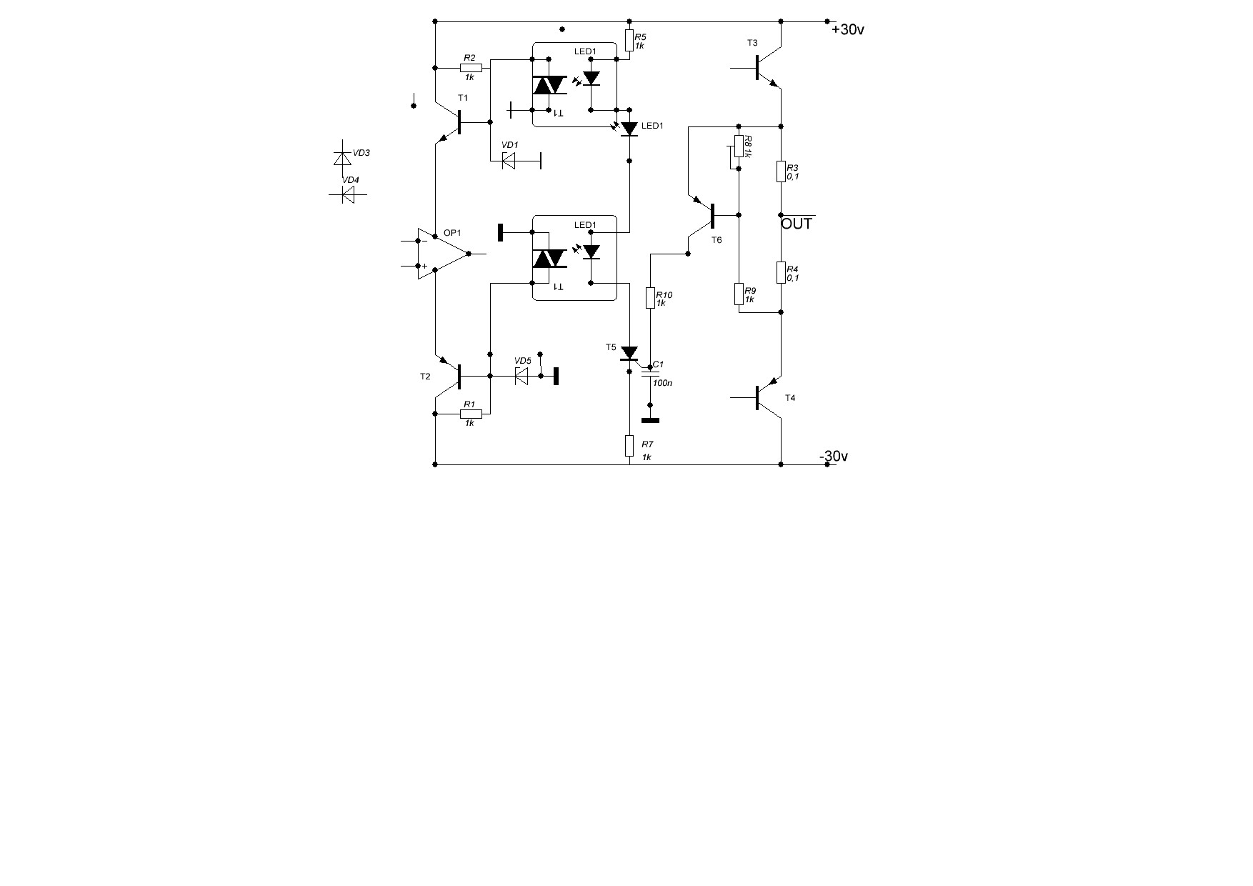

Так я и поверил. Вы не замечаете мелких отличий от оригинала. Резисторы токоограничивающие ,диоды ,открывающиеся при пробое и защищающих дорогостоющее оу . Не заметили даже тот факт,что появилась возможность ввести быстродействующую защиту от перегрузок,шунтрируя стабилитроны ключами по типу защиты Сухова

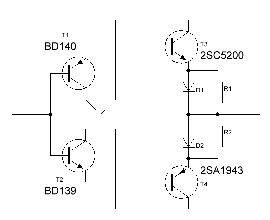

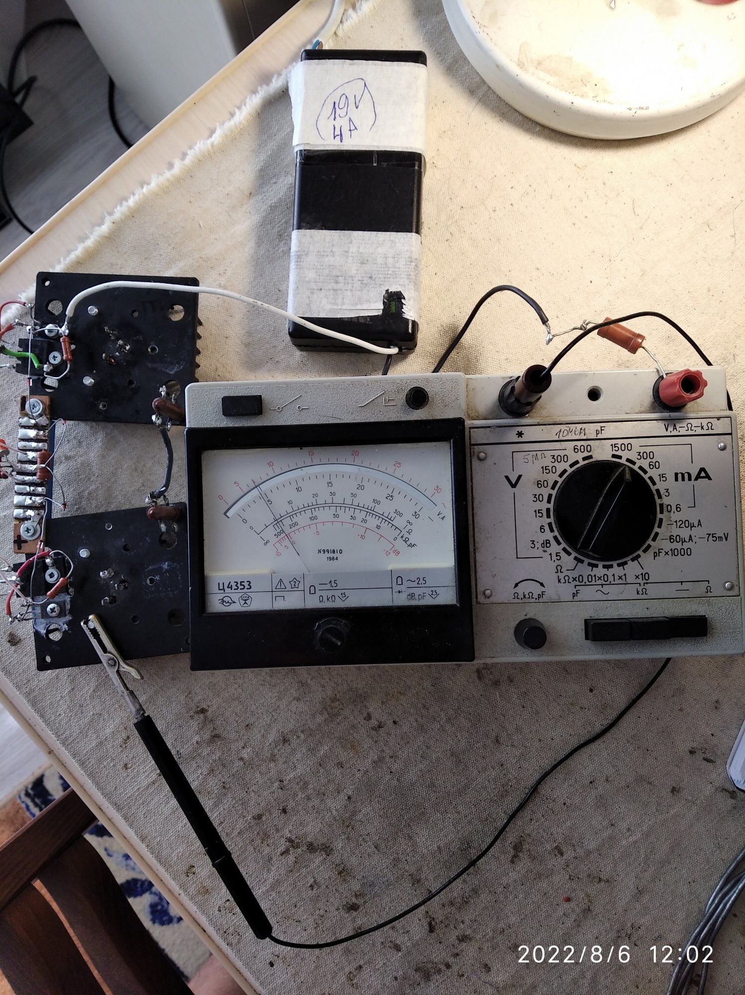

Готово. Макет выходного каскада по Эллиотту , проект 217, опробован без драйвера, вместо него ток в четверку междубазовых диодов предвыходных транзисторов задали два резистора по 3.9ком. Средняя точка выхода стала как вкопанная, ток покоя в районе 26 мА, падение на резисторах диодно-резисторной цепи по стрелочнику было как автор указал, 120 мв примерно
Прогрел радиаторы феном градусов до " не дотронуться" , примерно 80-90, ток увеличился до 50 ма, дальше не рос, а если дунуть сильнее на диоды смещения, то и падал до 40.
Чтобы не жалко было убить выходники, если вдруг, взял оставшиеся пары изолированные, 2SB778 и 2SD998 . В раскачку BD139-140 .Заработало сразу без проблем, ничего не подстраивал.
Осталось прогнать генератором на разную нагрузку. Глянуть возможности каскада, особенно в плане 4-омной и ниже.
Проблема не в "оригинале", а в порочности самого этого архитектурного принципа. У меня горел Александер, например, а не Гумеля. И все разумные "мелкие отличия" там были введены и соблюдены.
Вот-вот. Только теперь это будет уже не совсем простой усилитель. И включение по-прежнему будет зависеть от его загадочных капризов. (Надпись под LED1: "Не в этот раз. Попробуйте ещё" smile_33 )
