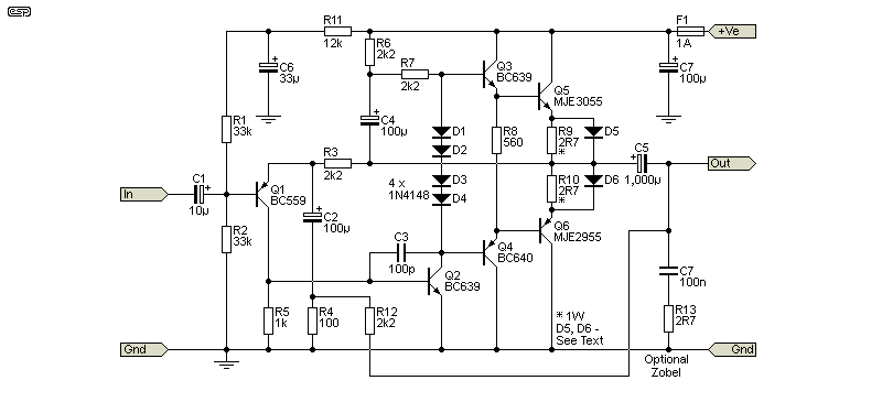

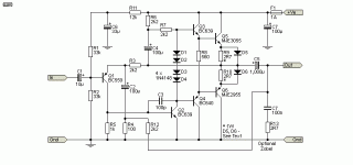

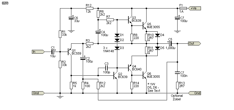

Если есть возможность подобрать в 217 от Эллиотта вых. транзисторы с током 0,5-1 ампер p-n-p и n-p-n, делайте 1 схему, если нет - 3 схему
    8.4 KB · Просмотры: 389
    8.5 KB · Просмотры: 375
Юра, я первым делом глянул даташит на Фэйрчайлдовские MJE3055 , слабенькие они, на уровне наших КТ 805, напряжение 60 вольт, ток ...не помню, небольшой. А тренировался на мощных японах с усилением за сотку. Они и по частоте не шибко, 2 МГц.
Интересовала лишь термостабилизация , с ней все оказалось ну очень интересно .
А еще. Есть идея опер применить к этому суперскому хвосту.Но вспомнил, что макет предварительной части такого усилителя. на двух транзисторах, выдал убойные параметры , для опера точно недостижимые. Так что...будем пробовать.

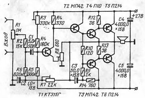

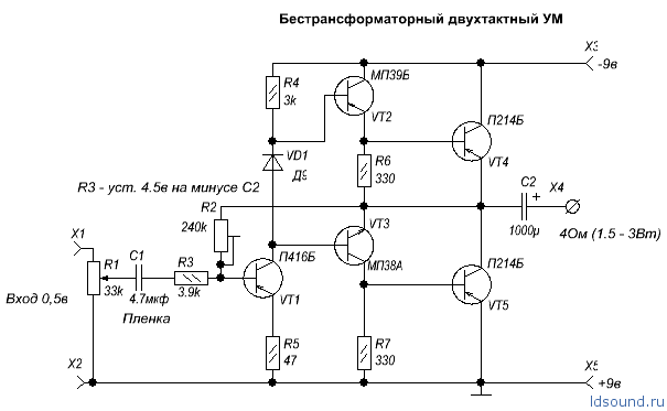

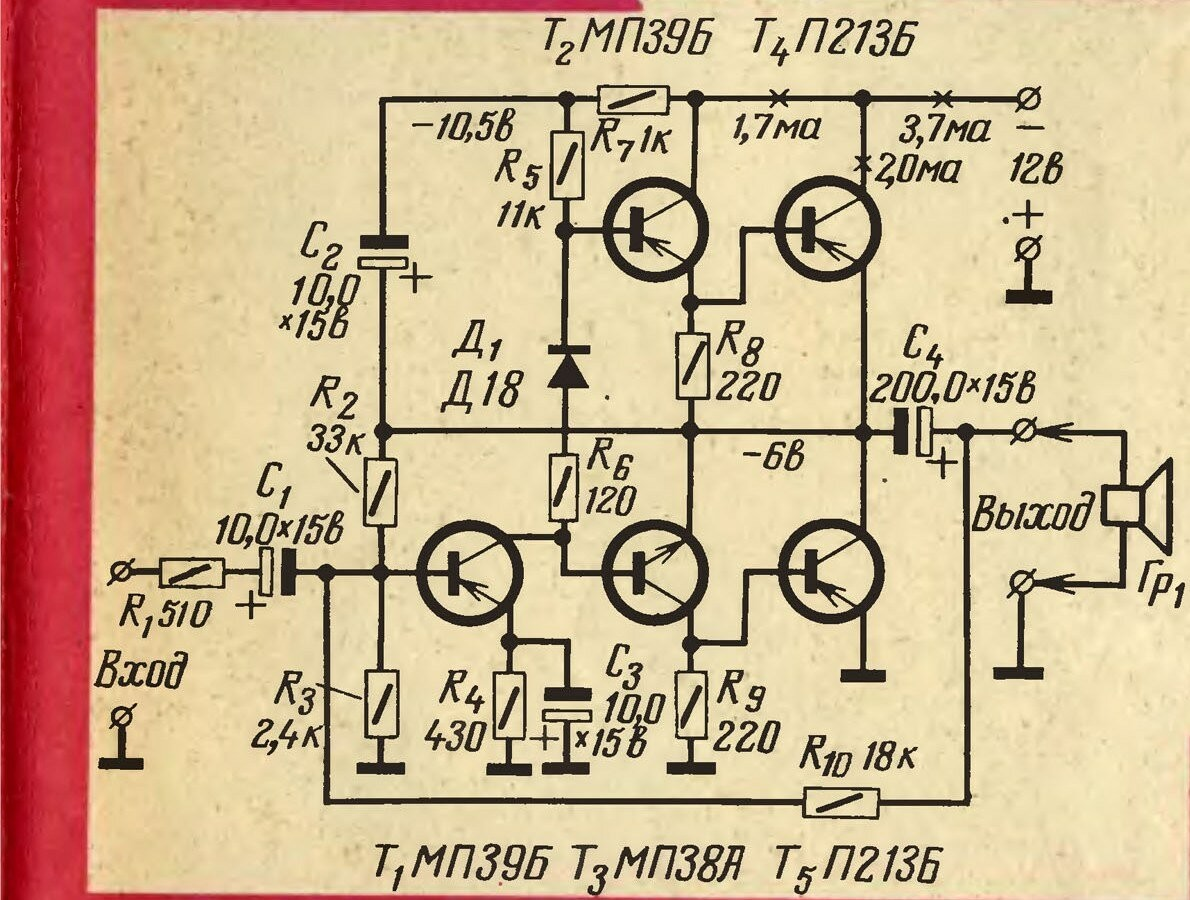

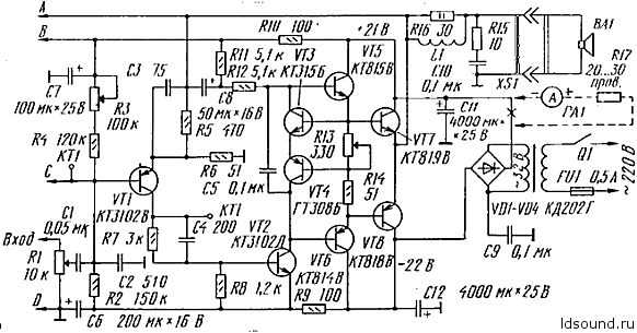

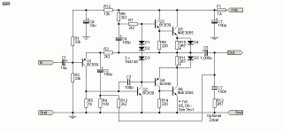

Добрый вечер, уважаемые. Посоветуйте схему УНЧ на германиевых транзисторах П21Х-серии для 1ГД-4А. Рассматриваю классический вариант из Радио 2/1970
обсуждавшуюся на ldsound.info схожую схему:
и вариант усилителя И.Т. Акулиничева, судя по всему из Радио 1974
Акулиничевский УНЧ работает сразу и замечательно, но R10 нужно переделать в термодатчик. А если убрать R7 -C2- R6 , то ничего страшного не произойдет.
Схема из Радио за 1970й год работает как нарисовано, один из первых моих удачно собранных УНЧей. R2 только подобрать , накрутить полпитания на выходном каскаде. Испортить эту схему не сможет любой начинающий баран.

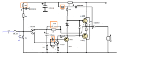

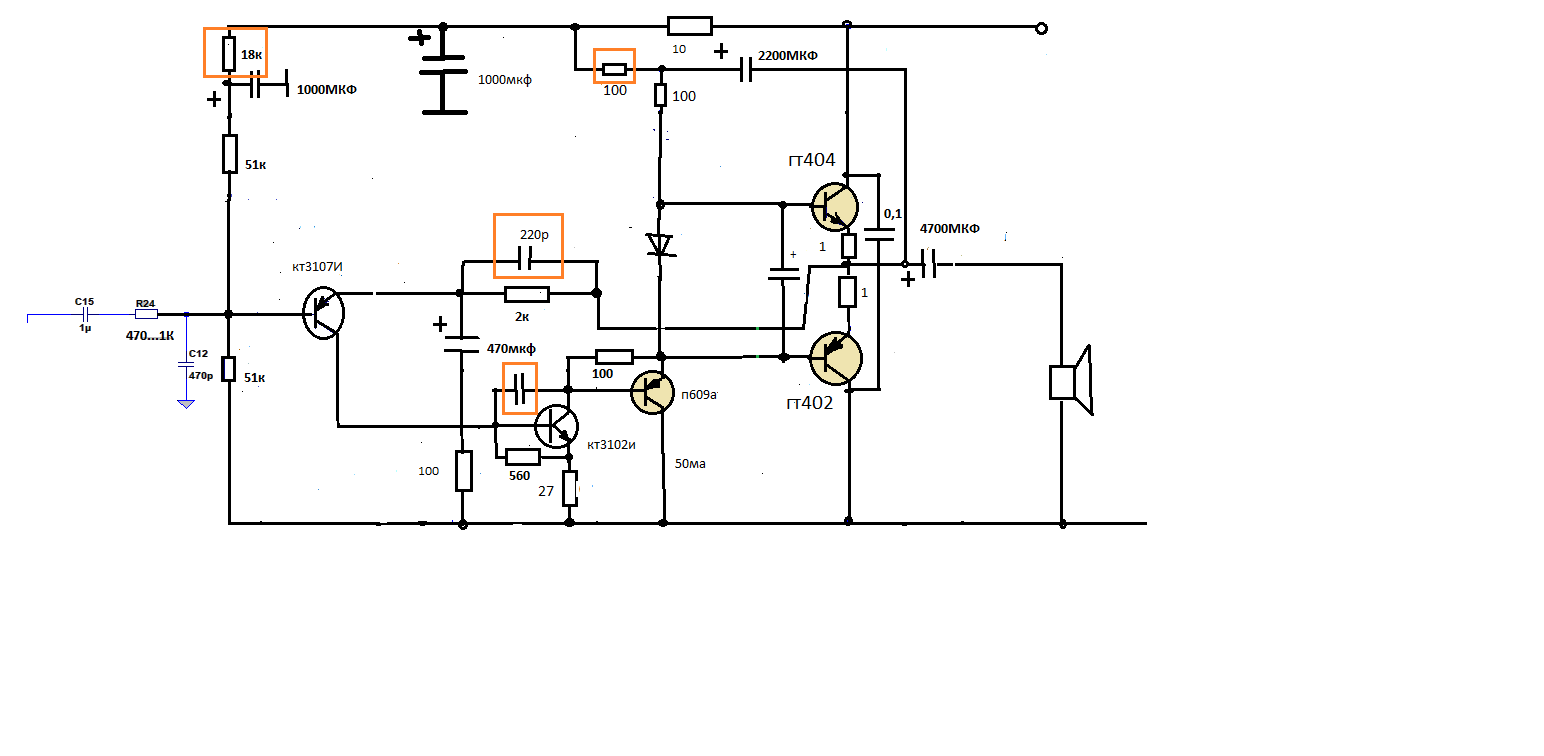

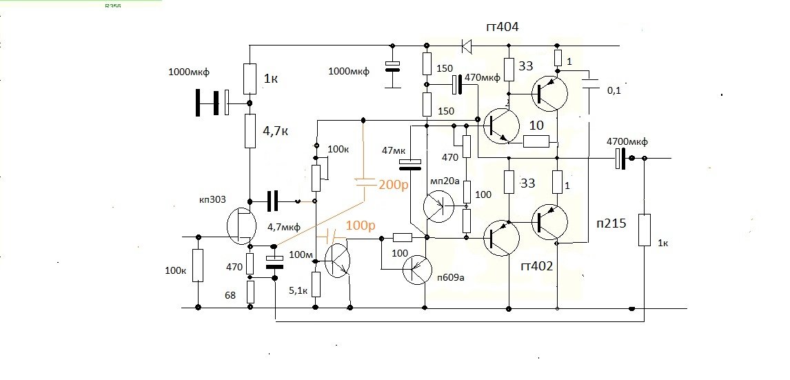

тогда вот так
    56.8 KB · Просмотры: 69
Общий вопрос для всех трех схем - а нужен ли первый транзистор (Si или Ge не важно) если источником сигнала выступит самый распространенный блютуз-модуль, который сам по себе может "слегка" озвучить искомый динамик?
схемы разные по топологии,последняя из трех двухкаскадная по напряжению,первые две однокаскадные
на вход кремний однозначно
делайте последнюю или мою чуть выше постом с полевиком на входе

тогда из 205 поста собирайте
или третью из ваших но т2 (мп42) замените на кт3107 (2sa970 и тп с высокой бэтой)это очень важно искажения упадут раз в пять
Первая схема из моего поста уже есть, отец после армии собирал в Меридиан 201, как-то звучит, но номиналы резисторов странные и без ОС, я ее добавил, но на слух без изменений. Вторую схему собрал на днях с Si транзисторами в фазоинвертере (кт501м и 2тххх), звук отвратительный, пока не добавил резистор перед диодом, но тут же начали греться П217, подстроечником искал баланс, но результат хуже первой схемы. Заменил оба в фазионверторе на МП, в надежде на результат, но то же самое и баланс резистором поймать сложнее. Т.ч. остается третий вариант)
