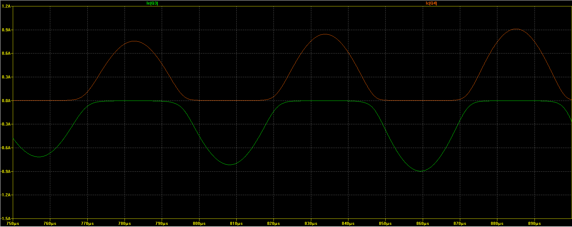

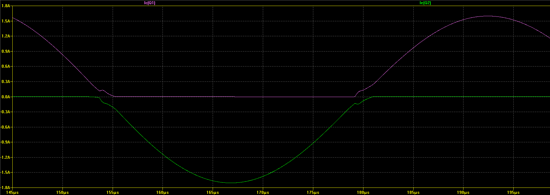

Интересная квазикомплементарная тройка...
Кстати, ей диод Баксандала не нужен
вот так в ней выходники переключаются, ничего хорошего.

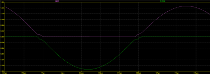

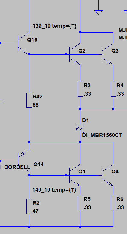

а вот так квазя с "третьим транзистором".
1768920193868.pngкоторый тут диод.

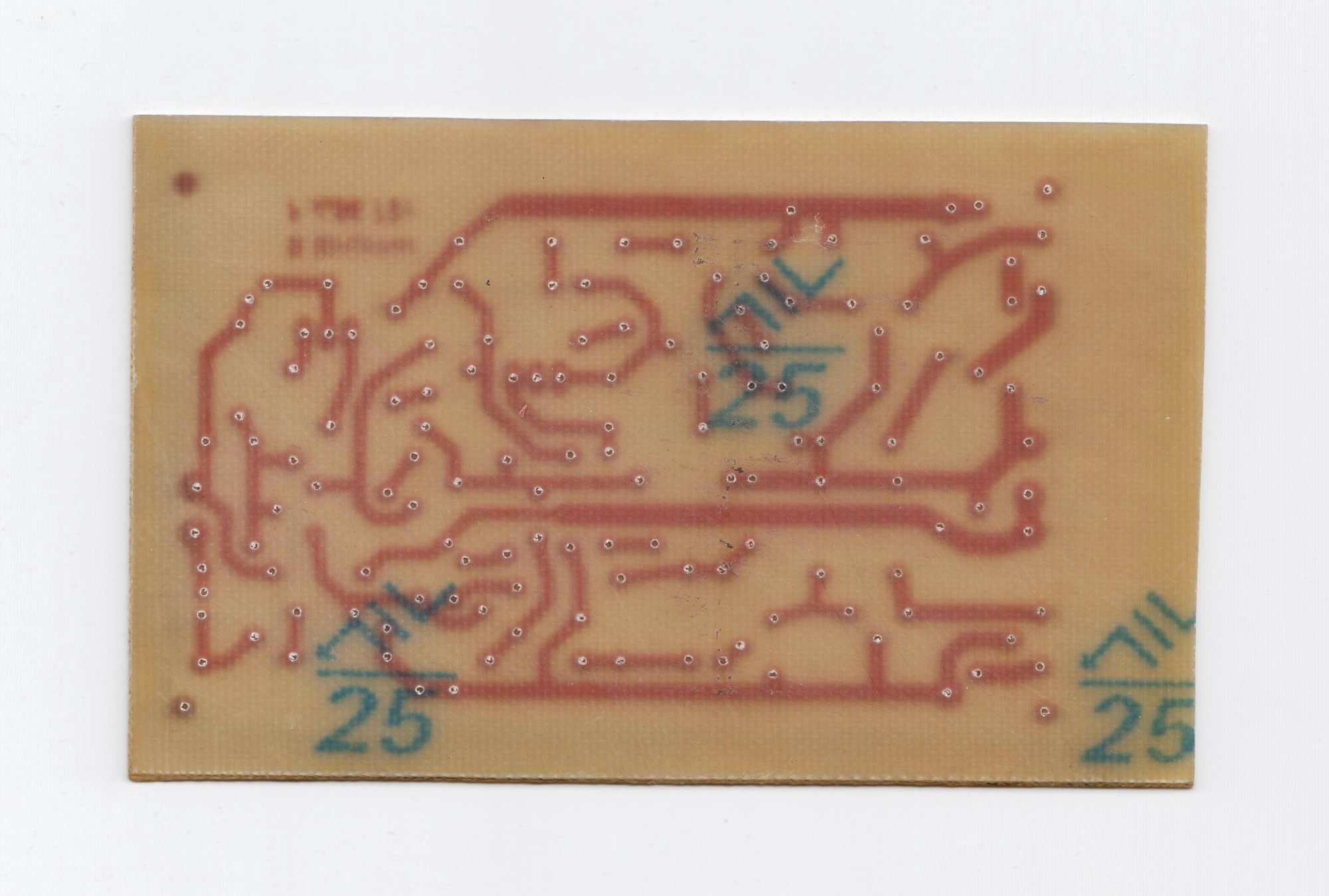

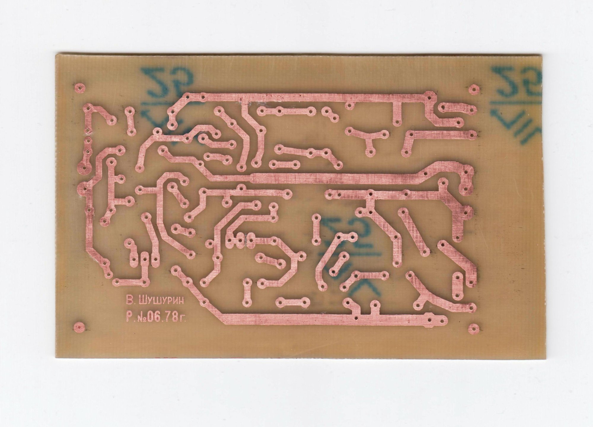

Может кто узнал гдр-овский текстолит? Больше сорока лел лежал... Так что схема будет актуальна для данного материала. ;-))
Ежели вазять САМЫЙ ОБЫЧНЫЙ стеклотекстолит - с любого военного завода СССР.
И после пайки протереть остатки канифоли спиртом - правильными круговыми движениями, для равномерного распределения "состава". :-)
ТО по высыхании оного будет вот прямо ТАКОЙ цвет...

А ты не путай лапотный советский текстолит со священным германским текстолитом.
кстати они (ГДР) выпускали еще и гетинакс с подобными лэйбами, и фольга держалась не хуже чем на стекле, но ТЭСЛА чехия, превзошла все ожидания, до 68 года делали так что мама не горюй....
сколь не грей дорожки не отстанут...

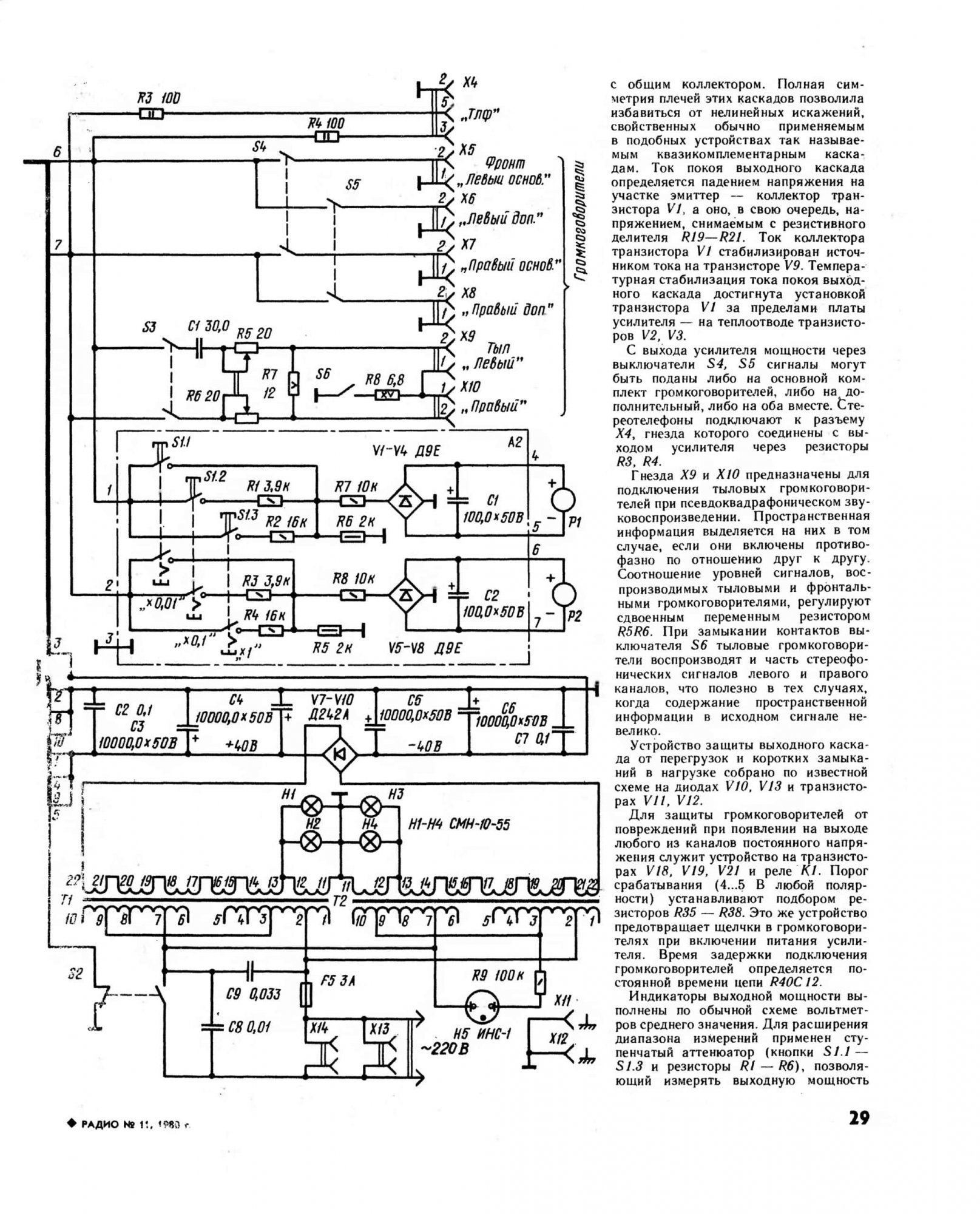

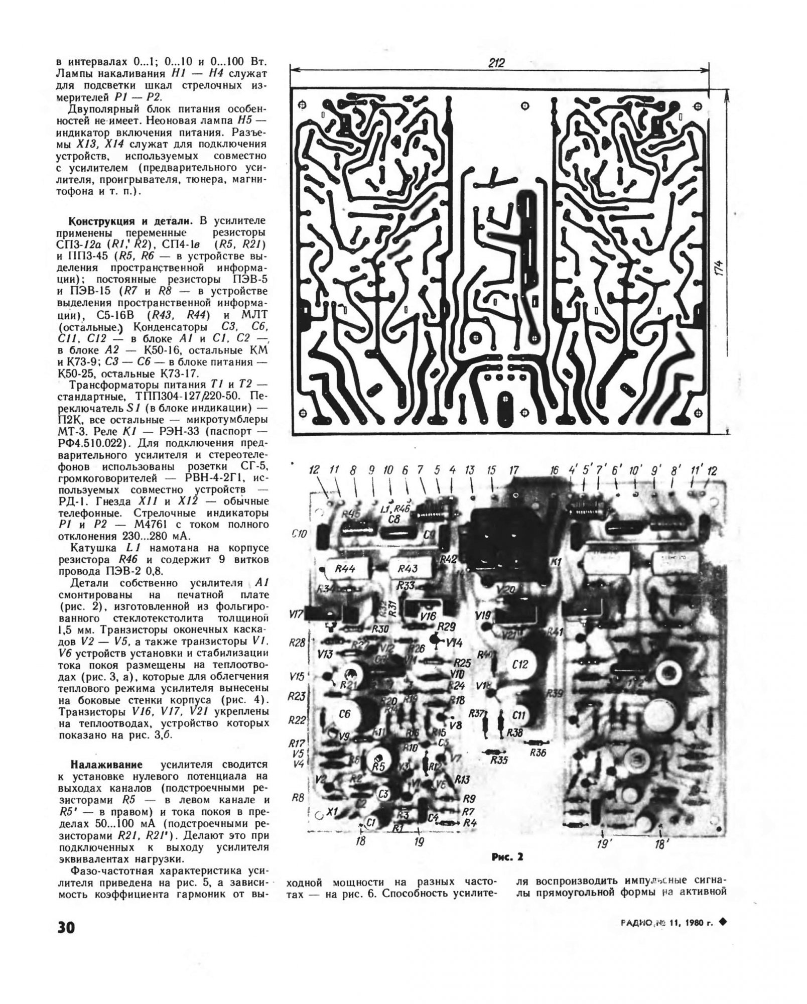

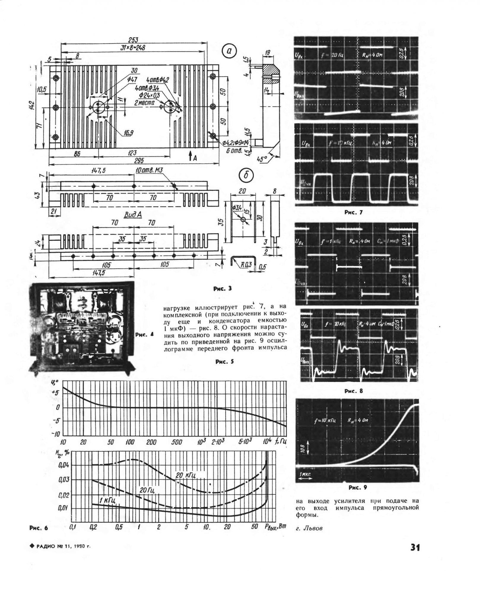

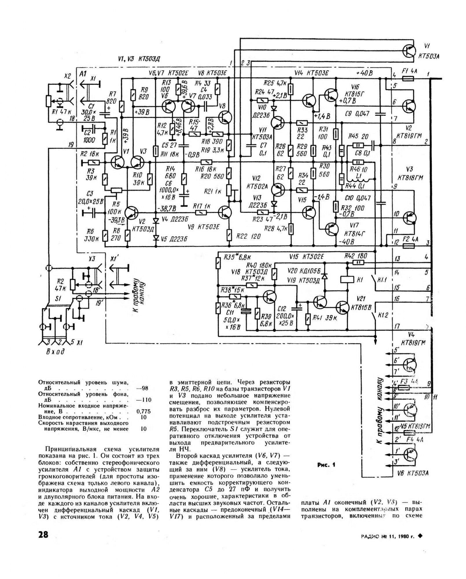

Полная версия оригинальной статьи Шушурина из журнала Радио (прислал Сергей Гудков):
Посмотреть вложение 13227Посмотреть вложение 13228Посмотреть вложение 13229Посмотреть вложение 13230Посмотреть вложение 13231
Этот я тогда же и собрал, помню, проблема была достать СП4-1 и РЭН-33, но справился. Собрал, ноль выставил, ток покоя выставил, и наслаждался.
