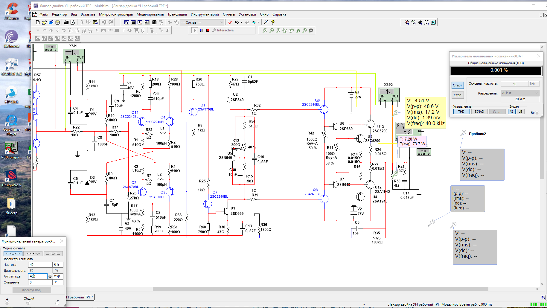

Мне кажется золотая середина была найдена в усилителе TORCHIBAS, там единица была ведущей, а оконечный каскад работал в классе В. Схема похожа на Шушурина, впрочем, как и большинство усилителей того времени.
Шушурин шаг за шагом. Нафиг ваши торчибасы, тыкни , Вильгельм, на картинку. )

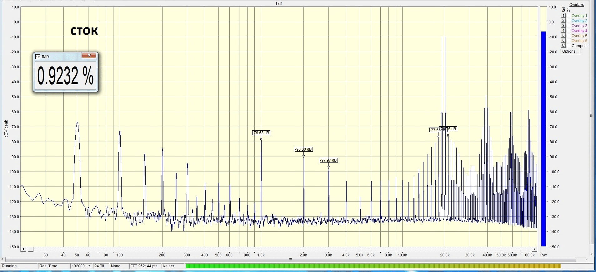

Делал и так, но спектр выходного сигнала комплементарной единицы, управляемой мощным драйвером, резко очистился на токе покоя в 300мА вместо начальных 50-60. Зато схема пшик, 4 транзистора. И звук бомба. Она гуляет под названием Singleton . Назло офигенным наворотам , кладбищам транзисторов. Или свалке транзисторов, по меткому выражению NEULO .
Был я на прослушке обоих усилителей, каждый хорош в своём, четыре человека, мнения разделились, до сих пор не знаю, какой лучше. Оба имеют право быть.
Глянул на того Торчибаса. По сути, Облегченный вариант Шушурина-78 на современной базе. Но как в той сказке, и все бы хорошо, да что-то нехорошо...
Когда пробовал повторить схему Шушурина, столкнулся с выраженной асимметрией усилителя напряжения по скорости нарастания и спада импульса . Коррекция тоже странная, что-то исправить в лучшую сторону не получилось. Повторитель в верхнем этаже УН работает хуже схемы с ОЭ.

Просится Ланзар, а лучше всего лампа выходная средней мощности. С латералами схема сложилась весьма удачно, теперь биполяры на очереди.

Если не нужно высокое напряжение питания, к 1941-5198 отлично подошли транзисторы
2SA2099 / 2SC5888 Они позиционируются как ключевые, однако, у них высокий, около 400, и стабильный коэфициент усиления. И изолированный корпус, что иногда удобно.
поменял двойку на тройку, не предклип, но 95% от максимальной:
40К, ТП 130мА.

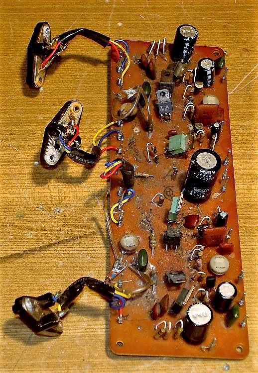

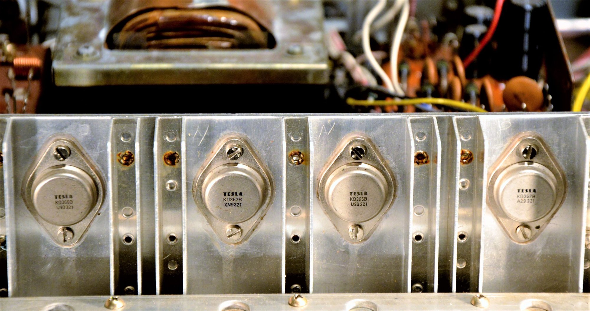

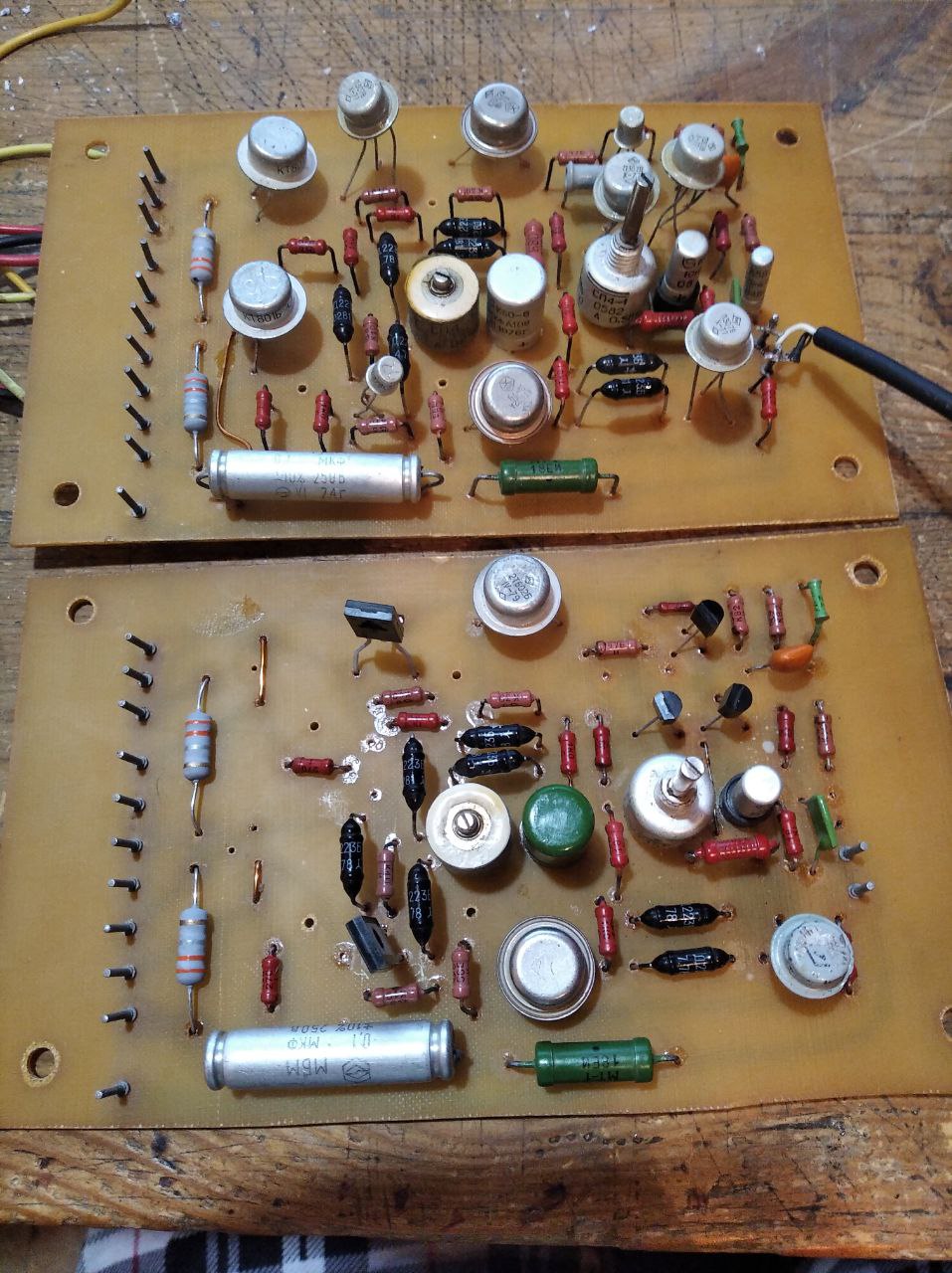

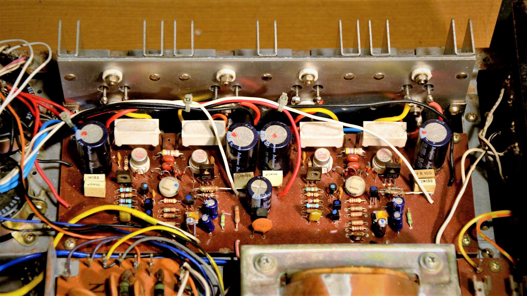

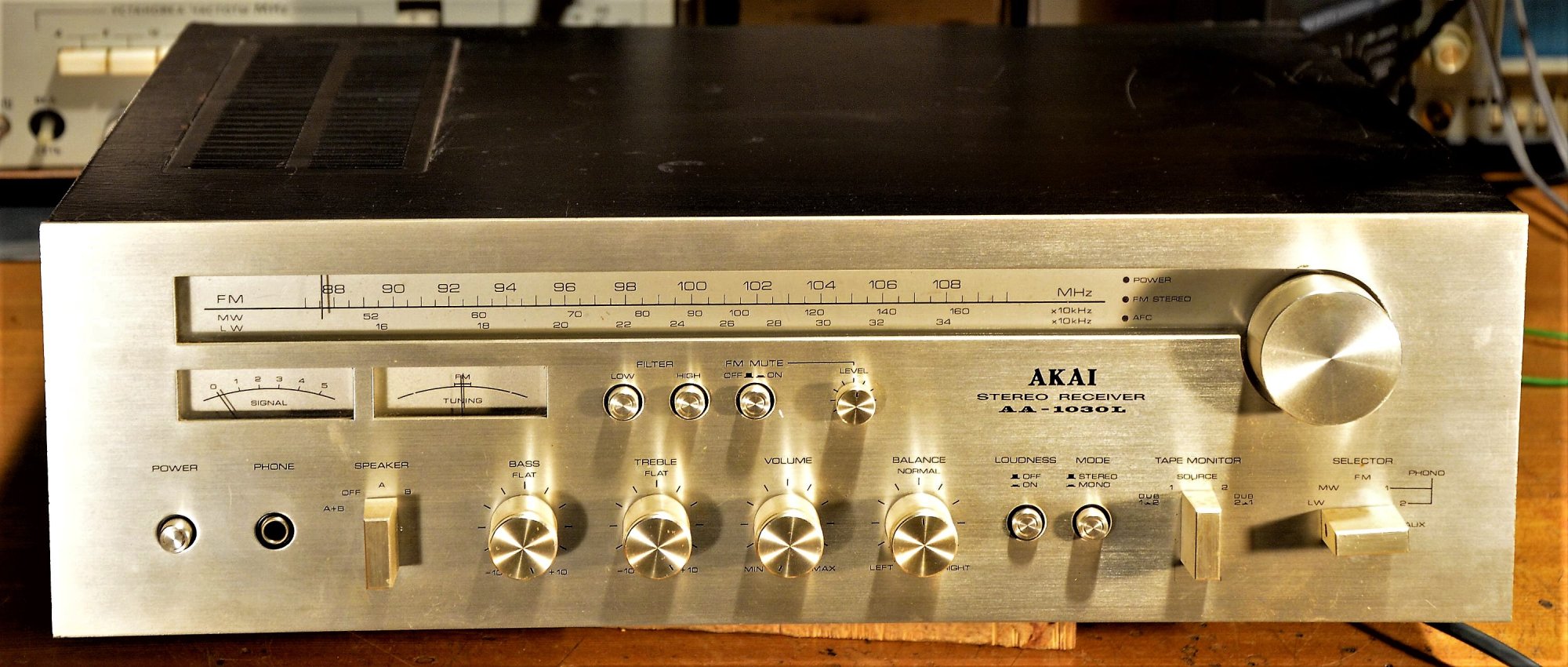

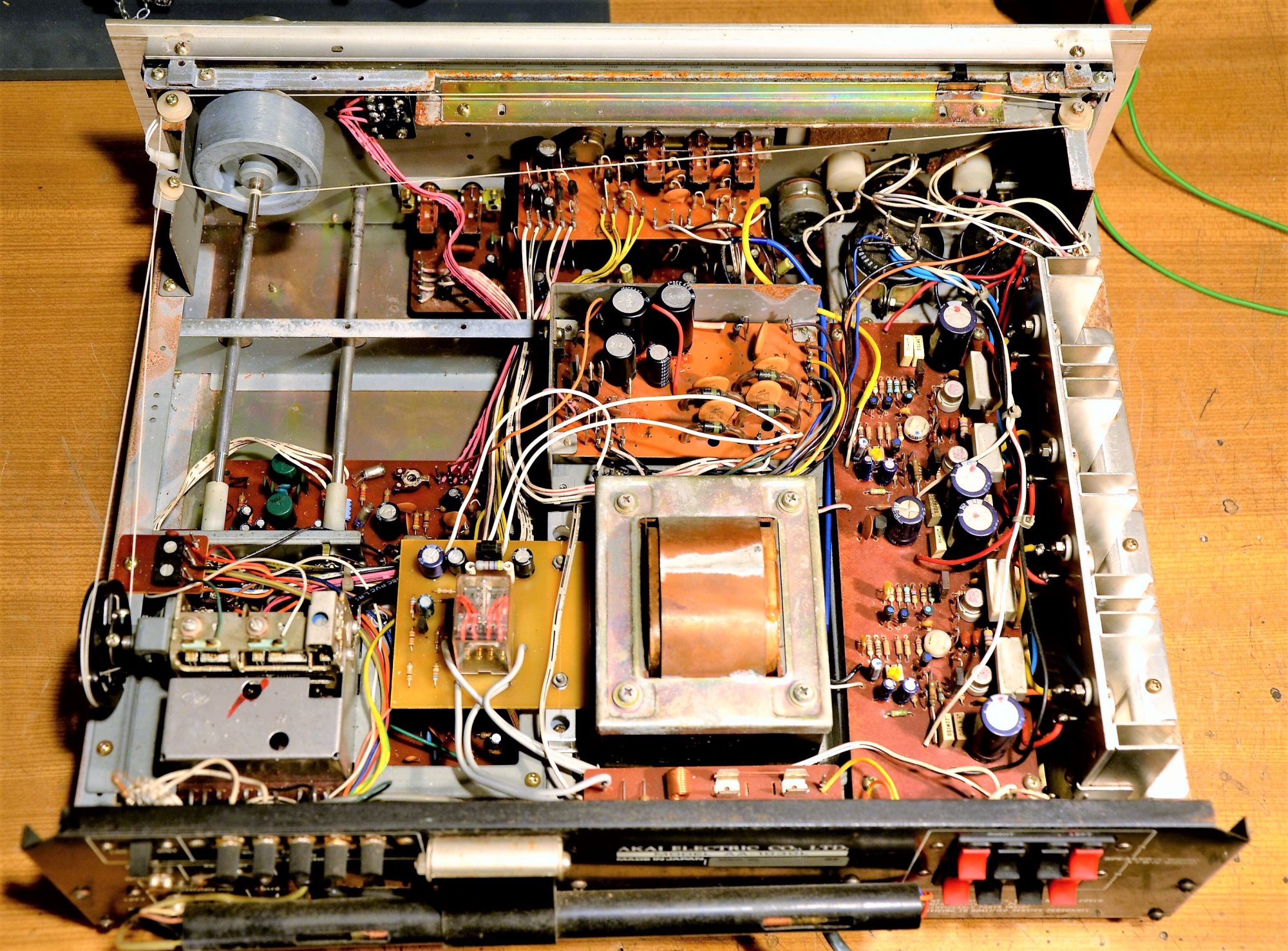

После Вермоны, друзья притащили такой симпатишный Акай. Выход весь выгорел, ни одного целого транзистора. Пришлось лепить того же шушурина, получилось даже лучше чем оригинал. Выход на комплементарных дарлингтонах KD 366/367. 30 лет прошло.

После Вермоны, друзья притащили такой симпатишный Акай. Выход весь выгорел, ни одного целого транзистора. Пришлось лепить того же шушурина, получилось даже лучше чем оригинал. Выход на комплементарных дарлингтонах KD 366/367. 30 прошло.
Глянул, параметры этих Тесловских Дарлингтонов - внушают!

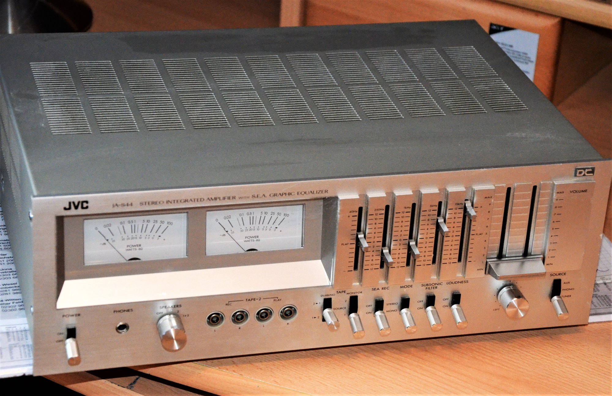

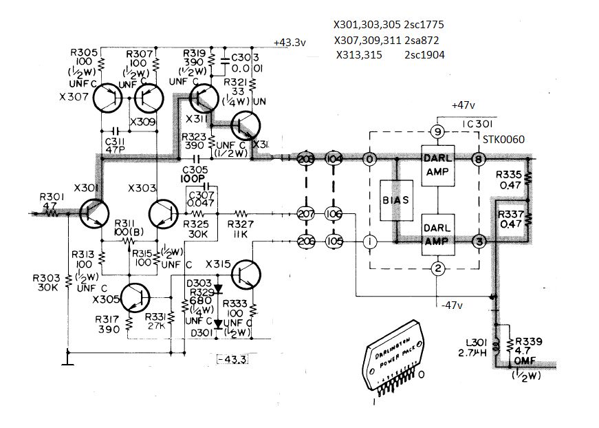

Шушурин по японски! JVC JA-S55
Есть у меня такой, только 44ый, тоже самое, только чуток послабее. Хорошо звучит!
