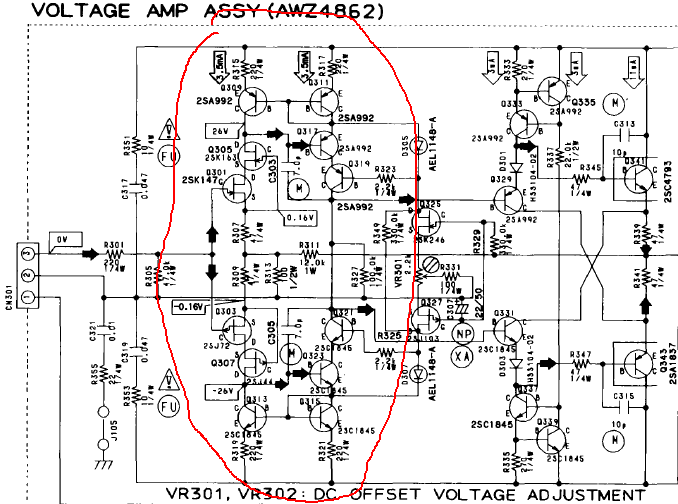

в "шушурине" если с зеркалом транзисторов столько же.
предлагаю. преобразовать сей повторитель в двухтактный усилитель на замену шушурину.
Пробовал использовать его в УН, не пошёл
Вроде такого, но без Миллера?
Пары комплементарные в джифет кто подбирать будет? Из биполярных подбирают не более 1%, хотя цена копеечная.
КП103/303 если только.
Пуш пул в УН - спорное решение, тогда уж, лучше двойку туда (каскод забанив). Есть мысли на ДК - тоже Миллер убирать (схемные решения видел, смотреть надо, что в симуляторе).
P.S. Это будет не Кривоид, а нормальный усь - Ланзар(чик).

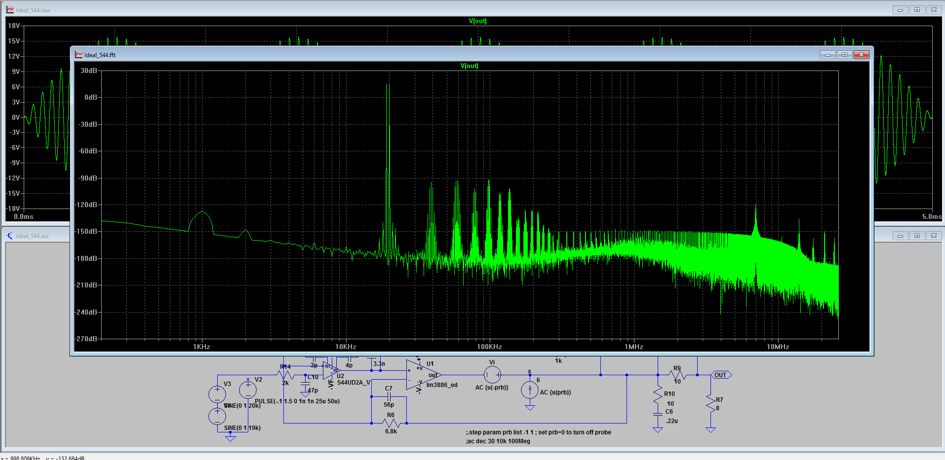

Эх, не нашёл модели К153УД2 (да и LM101 - тоже).
Надо бы отLTspice'ировать пояснения к статье R.C.Dobkin'а про двухполюсную коррекцию...

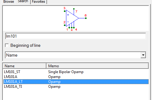

ну ты офонарел что ли? на нашем форуме она есть.
у Бордодынова искал? сочувствую вашему горюшку.
Ну, блин, вы даете... ©
МС уже в мусорке?
не уже а давно))

майкрокап супер вещь - это мерс по сравнению с кривым убогим лгбт гавном лтспайсом.
удобне в 100 раз. все наглядно. считает быстрее, проблем меньше, и никакой особой разницы в результатах с лтспайсом не заметил, кто покажет схему. которую майкрокап неправильно считает, а лтспайс правильно?
никто, только понос словесный.
К153УД1 - видел, но не К153УД2.
Вот тут вместо AD711 поставьте модель К544УД2, посчитайте эпюру петлевого усиления.
Я не утверждаю, что µCAP сосчитает неправильно, мне интересно, справится ли он с DC-Servo на этом (К544УД2) ОУ.
