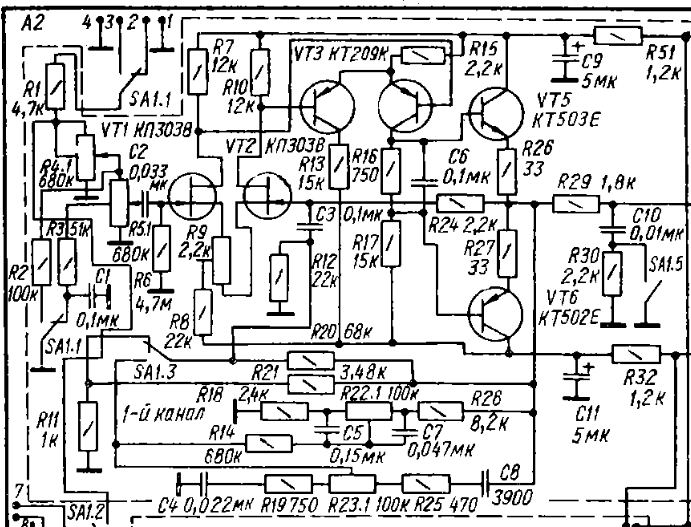

предварительный усилитель Галченкова 1980.
Подскажите пожалуйста как и вообще есть ли возможность обойти тонкомпенсацию в усилителе Галченкова
Естественно. Выкиньте R6C3R12C4 и включите R8 как обычный РГ.
, тоесть сделать её отключаемой? Что для этого нужно, хотелось бы кнопку вывести для её включения и отключения.
Как бы помягче выразиться? Без обид? это называется и рыбку съесть...
Тоже можно, но сложно - сами нарисуйте сколько выводов надо коммутировать.
Но можно сделать второй, добавочный обычный РГ с усилительным каскадом, можно таким же, а переключение сделать на минусовом выводе С5.
Два входа. Два РГ и переключатель. Всего делов.
Можно иначе - вариантов много.
С3 для тонкомпесации на ВЧ, сделайте ему выключатель и всего делов.
С4 то для НЧ. Попробуйте поставить параллельно ему конденсатор ну пусть 10 мкФ (голова уже спит) и гляньте что получится.

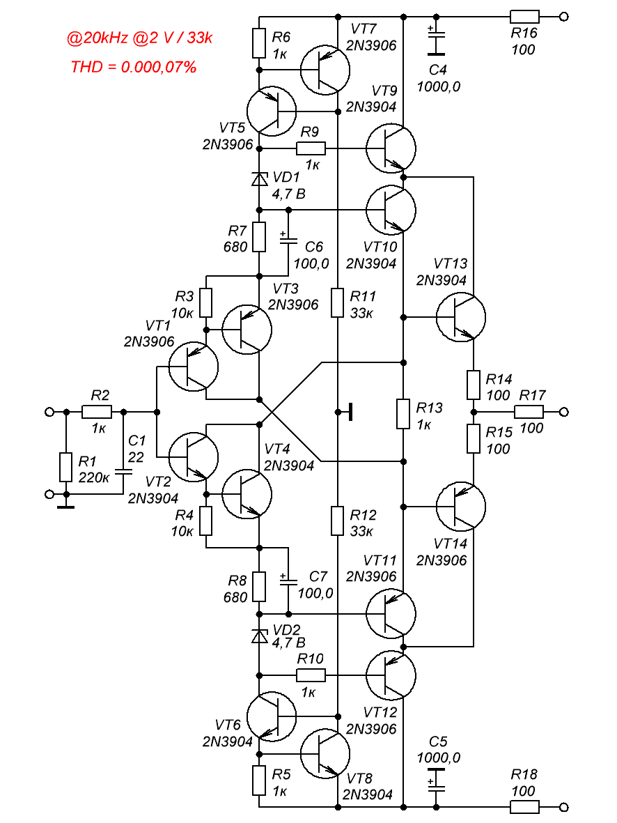

Вот что надо. Простой повторитель тоже искажает.

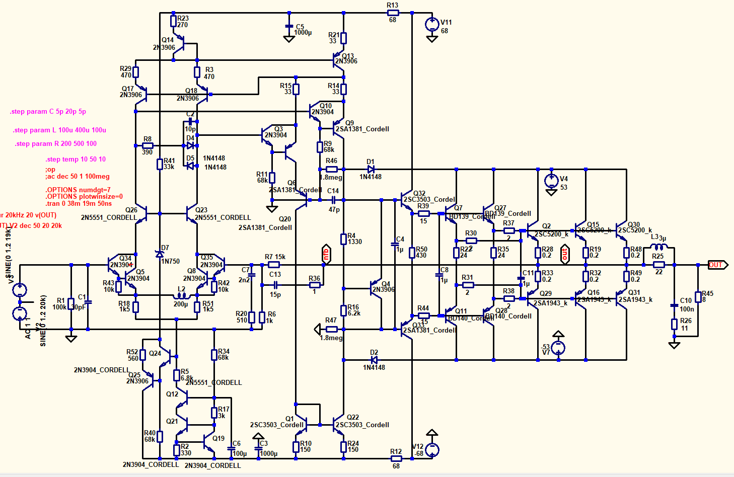

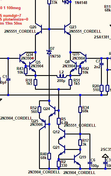

каскодування диференційної пари на вході підсилювача напруги сигналу
Мало. Надо слежение, то есть, верхний этаж каскода должен управляться входным сигналом.

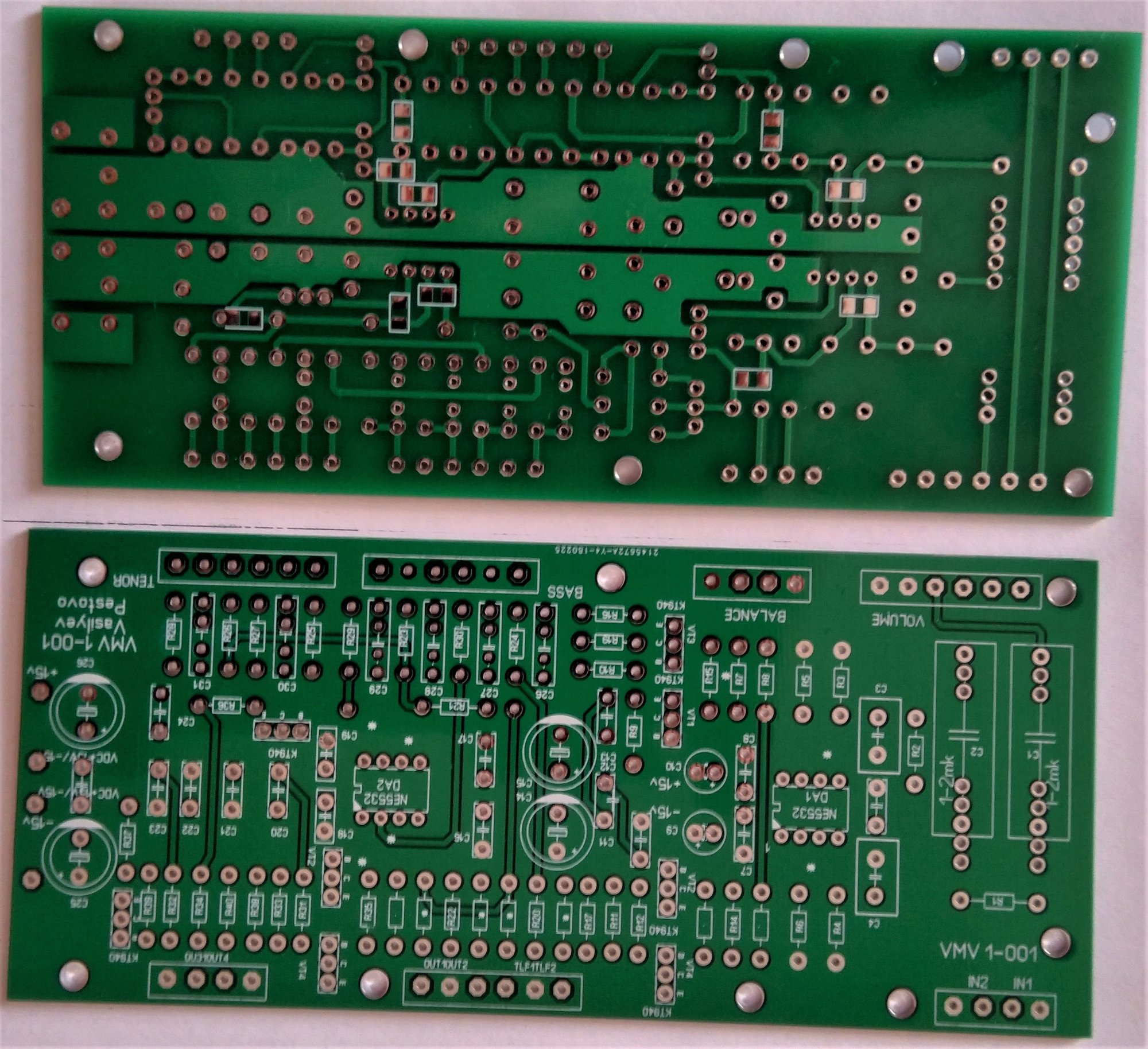

пара умощненных не5532 и проблема преда исчезает . Или четвертка 5432 в композитном исполнении. Плюсом неплохой регулятор тембра
    648.6 KB · Просмотры: 57
NEULO
14 Июл 2019
3,842
1,959
93
Одинцово
4
слежения в них нет, как ни умощняй. иль ты думаешь они лучше себя поведут чем 574уд1 ? это вряд ли. если только активный рг делать. а если пассивный- то 140уд6 или уд8 с бустером в помощь.
