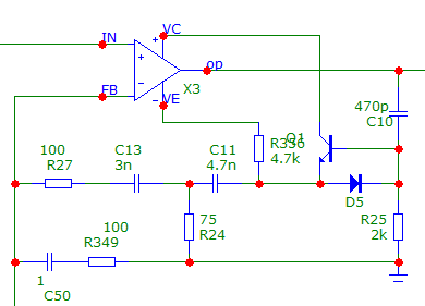

Спасибо, нашёл версию файла UBER_IDEE.LIB с моделью К553УД2.
Проверяю по этой модели статью R.C.Dobkin'а Fast Compensaton Extends Power Bandwidth (1969 April).
  1. идея показана очень наглядно. Цепочка R1C2 имеет постоянную времени, соответствующую частоте 53kHz, что видно на эпюре. Годится не только авторское сочетание (300pF и 10kOhm), но и, например, 30pF и 100kOhm. Последнюю, наверное, можно подключать не к выходу, а к штатному выводу частотной коррекции ОУ.
  2. сама модель К553УД2 несколько оптимистична, мне кажется, КУхх завышен раза в ~два~три, из-за этого первый полюс ОУ оказывается ниже, чем у LM101 (судя по спецификации на LM101, рис.20 и 21)
Частота первого полюса - вопрос, крайне малоипущий. Нам нужны второй и третий полюса, выходящие вверх, выше 0 дБ, после добавки усиления, а, так как модель позволяет строить по ней композиты и гибридные УМ с рассчитанной в симуляторе коррекцией, в которых важно предсказание поведения этих полюсов, значит, она попала в допуск %%10.
Раз 100 уж писал. Да тыкните осциллом на вход ВАС, второго каскада УН, да узнайте его усиление, да поразитесь, что
усиление всей микры - 500 раз/20к,
а второго каскада УН - 5.000 раз (для К157УД2).
Так выгодно этот второй каскад и использовать, а не весь ОУ.
ОУ - это ослабитель сигнала, нихрена не усилитель.
Я на основе этой статьи и модели попытался увидеть работу цепочки 2T-коррекции. Такого же явного дальнейшего расширения полосы (увеличения площади под эпюрой П.У.) получить (пока) не могу.
Цепочки влияют друг на друга, изучаю историю вопроса (по RC-фильтрам).

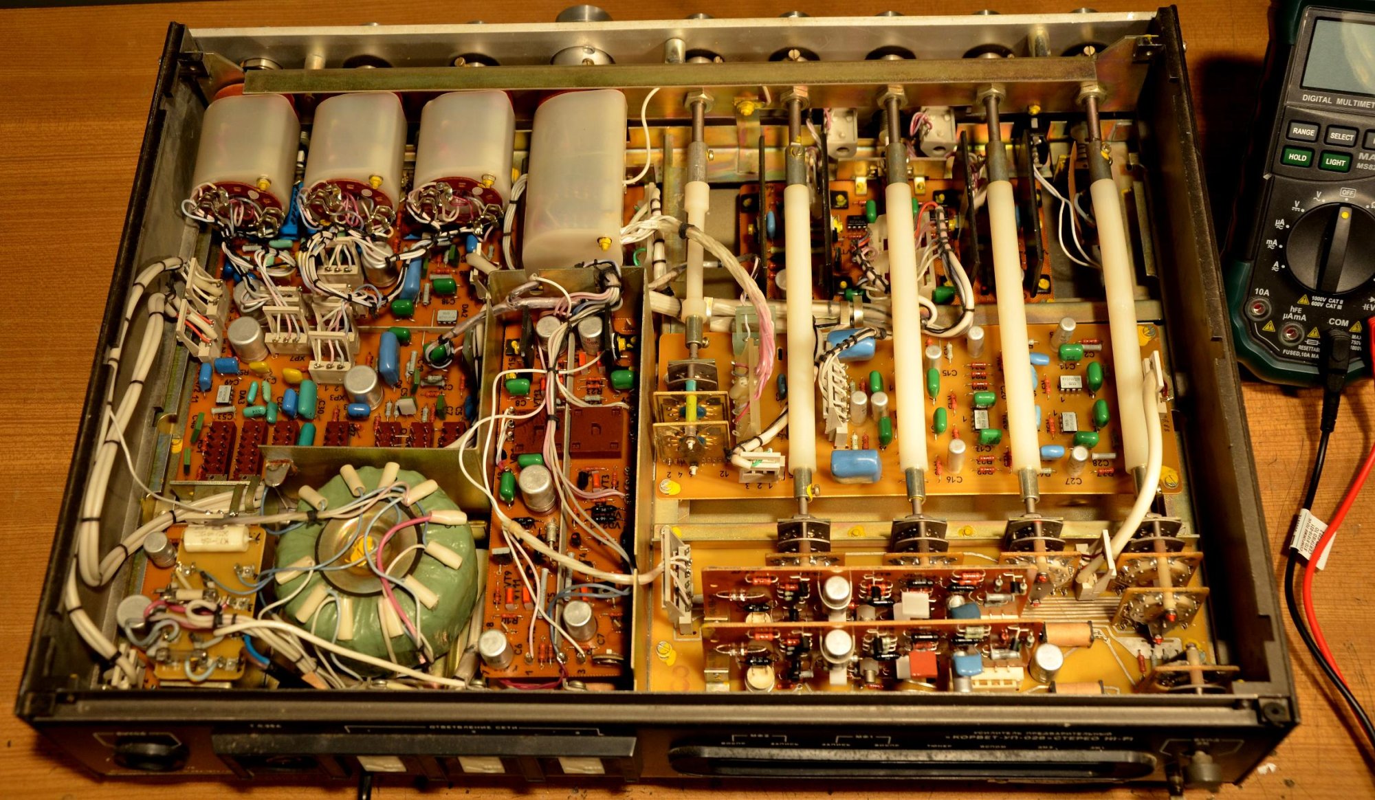

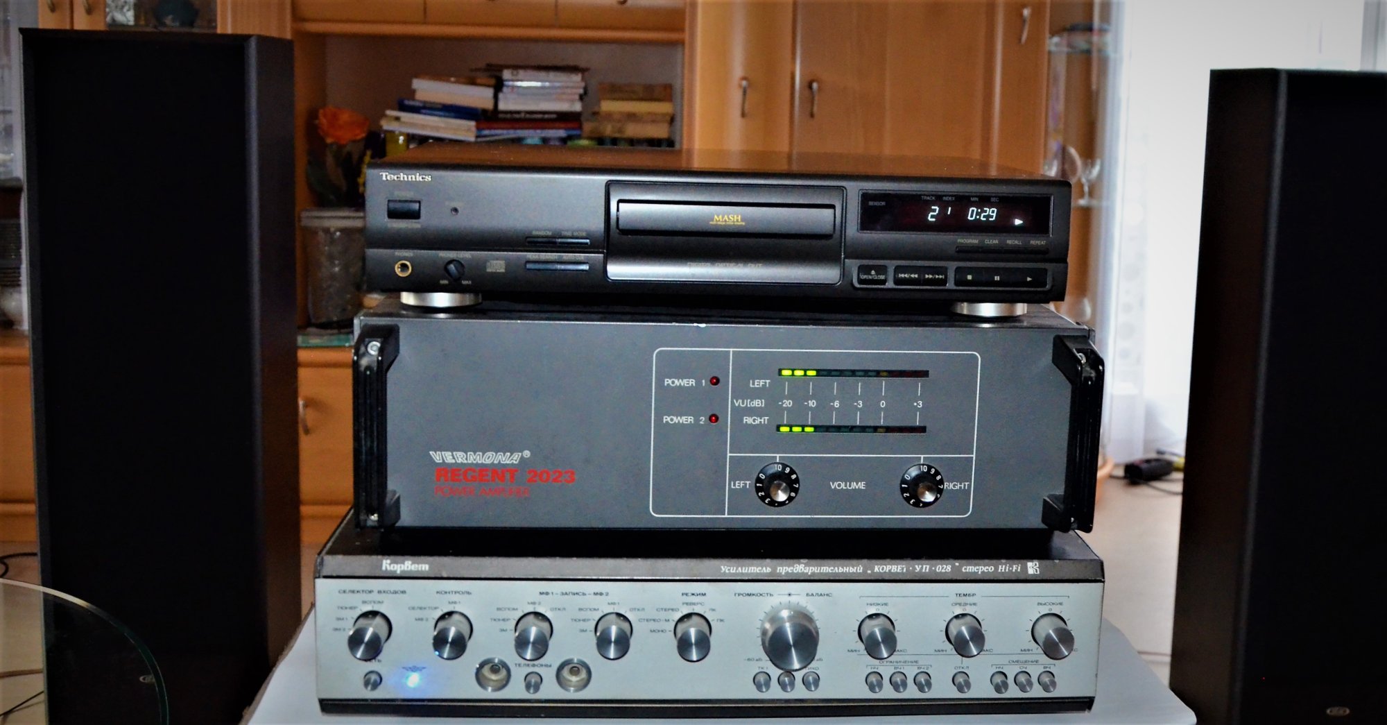

Гдето в середине 90ых попался сгоревший "Вермона" , естественно без схемы. Интернета тогда не было, решил внутрянку выбросить и собрать ( в который раз) Шушурина. Транзисторы в то время достал 864/65 и в драйвер 850/51, какие были остальные уже не помню. Получилось два по 130 ватт на 4 ома. Отдал товарищу музыку крутить на свадьбах. Думал всё равно спалит и притащит назад. 15 лет отпахал на нём, отдал , когда приобрёл другой гораздо мощнее. Ни разу не ремонтировался.
    242.9 KB · Просмотры: 141
    522.2 KB · Просмотры: 139
Нормально так! Транс силовой там не меньше 350 Ватт габаритной мощности наверное: 130*2=260 плюс запас
Хе! Хоть в той конторе, с которой сотрудничал, было немало приличных комплектов, но на таких мобильных Регентах в то же время, конец 80-х–90-е, музло на многих площадках открутил. Убить не удалось.
Там микра сгорела, в справочниках не нашёл, сильно разбираться не стал.
Потом нашёл схему, оказалась микра, это 4 транзистора.

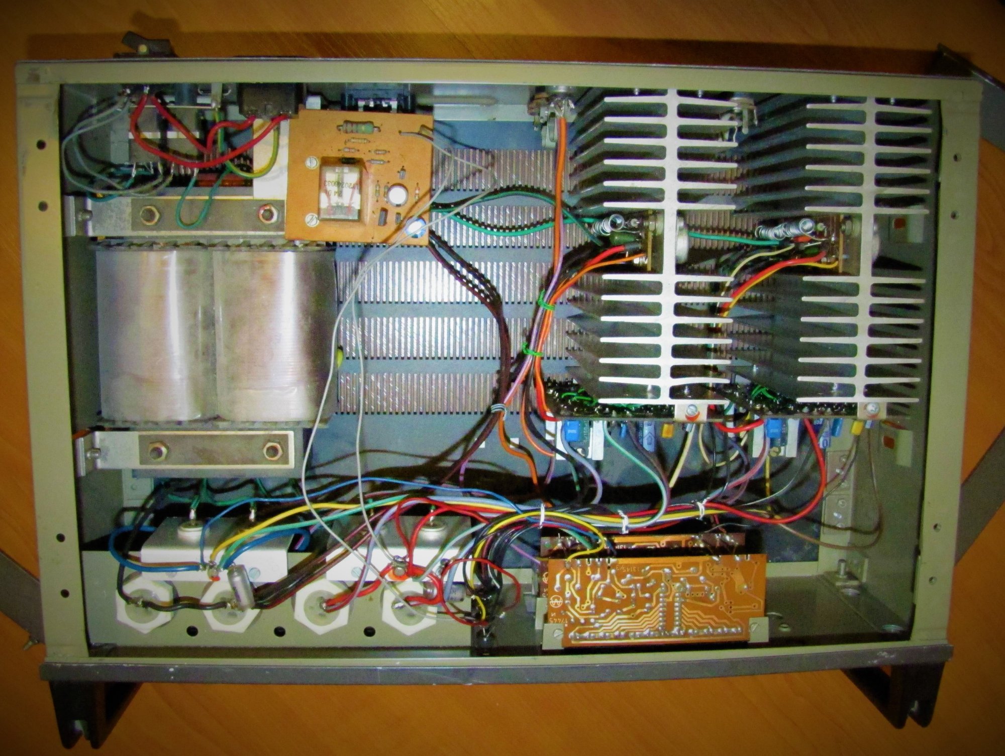

Пожалуйста, расскажите про "Корвет УП-028".
Что можно про него рассказать? Один из лучших советских предов.
Был у меня в прошлой жизни, с мощником 048 первой версии. По моему мнению, это был самый лучший комплекс СССР. Пререслушал я их почти все. Конкретно про этот. Увидел в Ebay его, чумазинький , поцарапаный, как будто его по асфальту волокли. Правда с 038 мощником. Ну, ностальгия, взяла, выиграл этот лот. Каково было удивление, он оказался совершенно рабочим, да ещё под заводскими пломбами. Естественно сделал ему профилактику. Пред использую для тестирования разных усилителей мощности.

Если есть схемы, пожалуйста, создайте по нему ("Корвет УП-028") отдельную ветку.
Вид хороший но собран на микросхеме,вот Амфитон уп-003 вещь отличная.
На очень хорошей микросхеме в то время.
У меня вызывает опасения даже не микросхема, а огромное число переключаемых контактов, длиннющие провода между ними, ещё хуже если дорожки.
В СССР могли поставить настоящие переключатели с превосходными и вечными, а не китайскими контактами, но так ли это. А несколько нестабильных контактов и замучаешься их искать.
Всё-таки "советским галошам" без которых мы до сих пор не можем, уже полвека, а то и больше.
Если есть серьёзная необходимость с постоянным переключением источников, такая штука будет полезна. но это явно не дома.
В противном случае это просто лишнее звено, как эквалайзер.
Схема на крышке так и была с завода?
Немного смущает восемь Ом нагрузки. Почему? Помню немного похожий на этот усилитель радиоконструктор "УНЧ 20 Ватт", тот на четыре Ома стабильно работал

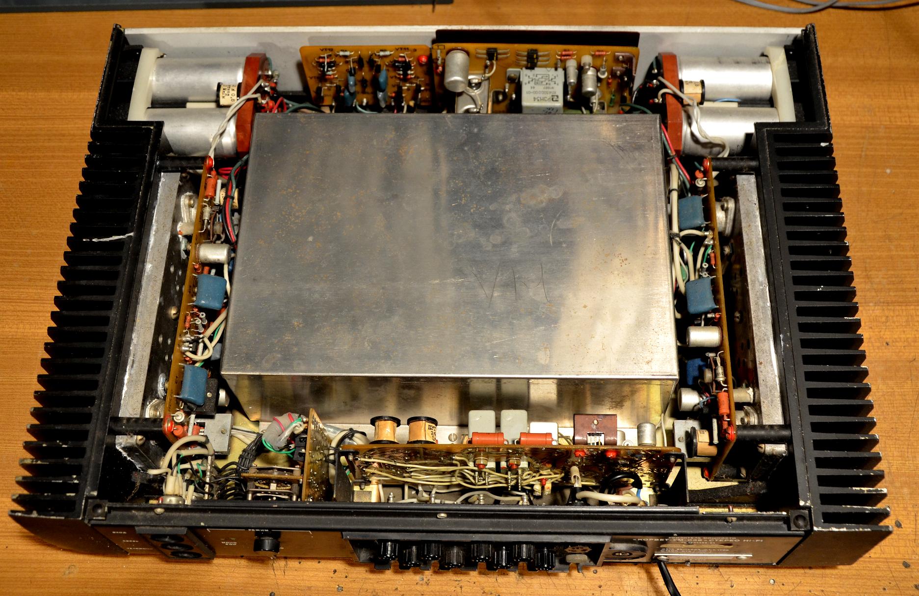

Да, на всех аппаратах той линейки (и на УКУ, и на УМах обоих, - 038 и 048).
Мне внешний вид 028 и 038 нравится до сих пор. Не то, что 078 с 088.
Вся аппаратура грешит этим, но тем не менее прекрасно работает.
А вот и нет!!! Обилие последовательно включенных контактов переключателей - ЗЛО с большой буквы.
В Dual (и вообще у буржуев) ставили на входе параллельно и да, при барахлящем одном входе можно подключаться к другому.
А вот мудрилы в "Одиссее" сделали так что звуковой тракт проходит последовательно через переключатели всех входов, ну и дальше тот же ужас.
Итог. Владелец "Одиссея" smile_17 только тогда смог побороть эти контакты, когда заменил эти П2К к чёртовой матери бабушке.

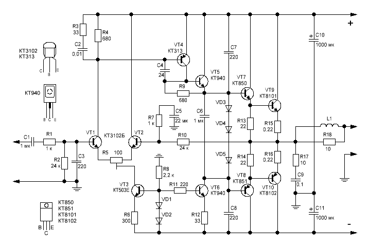

Не. Сейчас это Оптимизация. а раньше называлось Рацилизация (на бутылку). Ну на счёт "прекрасно выдает 100 Вт", боюсь что преувеличение. Это можно написать только подав генератор и получив на нагрузке эти 100 Вт, проверив чтобы при этом параметры не уплыли. а это вряд ли.
Транзисторы параллелят не столько для того чтобы "получить" сколько для того чтобы искажения не слишком возросли.
Иначе все эти мнимые миллионные доли превратятся в тыкву.
У выходной тройки большие резервы, но по ОБР и искажениям лучше параллелить входные транзисторы. Типовое решение в РА.
Недобрый опыт возни с тройками заставил обратить взор к единицам. Задача не жалеть драйвера , урезать марш. остальное сделают его подчиненные.
Тройка напоминает огромную придворную свиту при троне с несовершеннолетним королем.Каждый исполнитель норовит внести отсебятину, начхав на результат. В итоге затратно, медленно и плохо.
С чем не согласны адепты троечной идеологии , с их Локанти и усилением аж мильон против куриных двоечных 10 000.
Мне кажется золотая середина была найдена в усилителе TORCHIBAS, там единица была ведущей, а оконечный каскад работал в классе В. Схема похожа на Шушурина, впрочем, как и большинство усилителей того времени.
