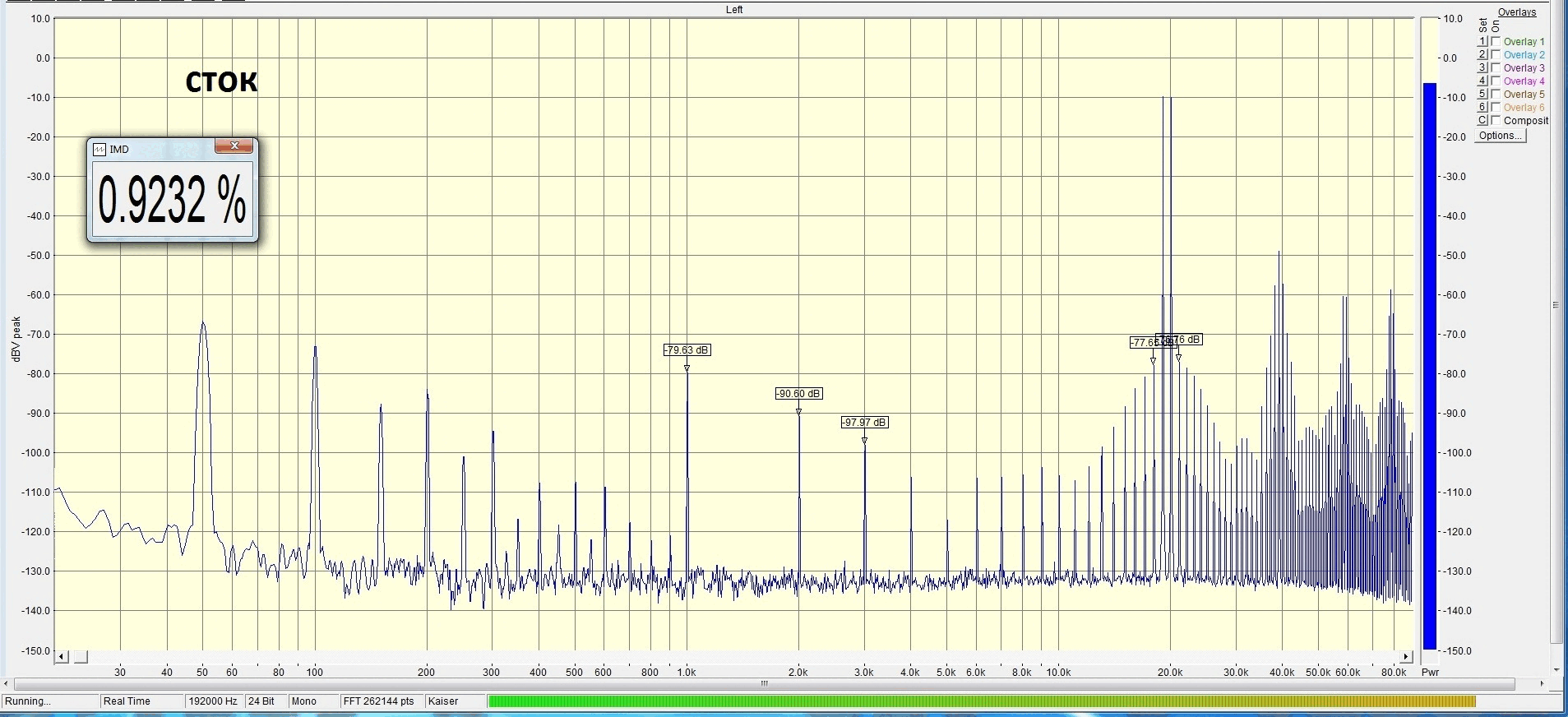

можно твикнуть по лёгкому.
1. Р301 увеличить до 1,5К, а параллельно Р303 конденсатор 270пФ припаять (на резистор или смд под пп)
2. С307 не более 27пФ, но контролировать возбуд на осциллографе.
3. С305 - попробовать уменьшить (контроль на осцилографе)
Искажения уменьшать в разы, сам звук поменяет только в лучшую сторону (фазовая полка расширится).
Если радиаторы не греются, то хорошо ТП увеличить - не пожалеете.

Ти виконав великий обсяг роботи, і виконав його гарно. Але про помилки самого Шушуріна, можеш розповісти більш докладно?
а ошибок хватает.
слишком много ступеней вк(для качества, как же иначе?) приводит к обратному результату- схема склонна к генерации и пришлось добавить с5. шо есть с5? это кондёр снижающий глубину оос , замыкая ту самую оос вокруг усилителя напряжения и дк.
в ун тоже не слава богу. повторитель надо бы поставить между дк и ун а не на выход ун, см Белый Дракон.

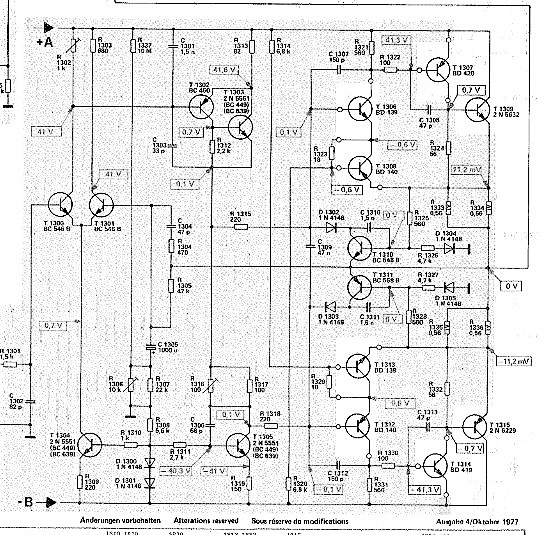

Немецкий Шушурин , Dual CV 1600. Такой слушал, в коллекции нет, есть близкие CV1400 и CV1700, но там другая схемотехника. Все троя звучат блекло, тускло и не интересно.
    183.9 KB · Просмотры: 302
1. "Голый" ДК - с порога начиная, где заходить не стоит,
2. Вон, за дверным проёмом, коррекция висит на люстре, "кислород" перекрывая,
3. В самой хате мрак, сыро темно и шиклаями воняет, защита ржавая кругом торчит.
А фасад, то весь блестит, готика, нержавейка в полировке,..
scale_1200
Не, нам такой хоккей не нужен.

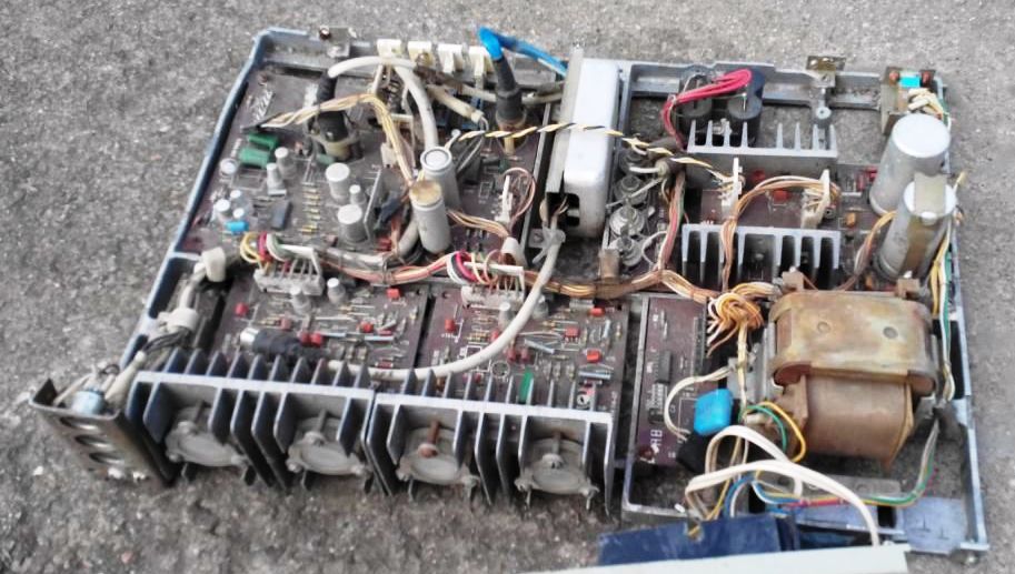

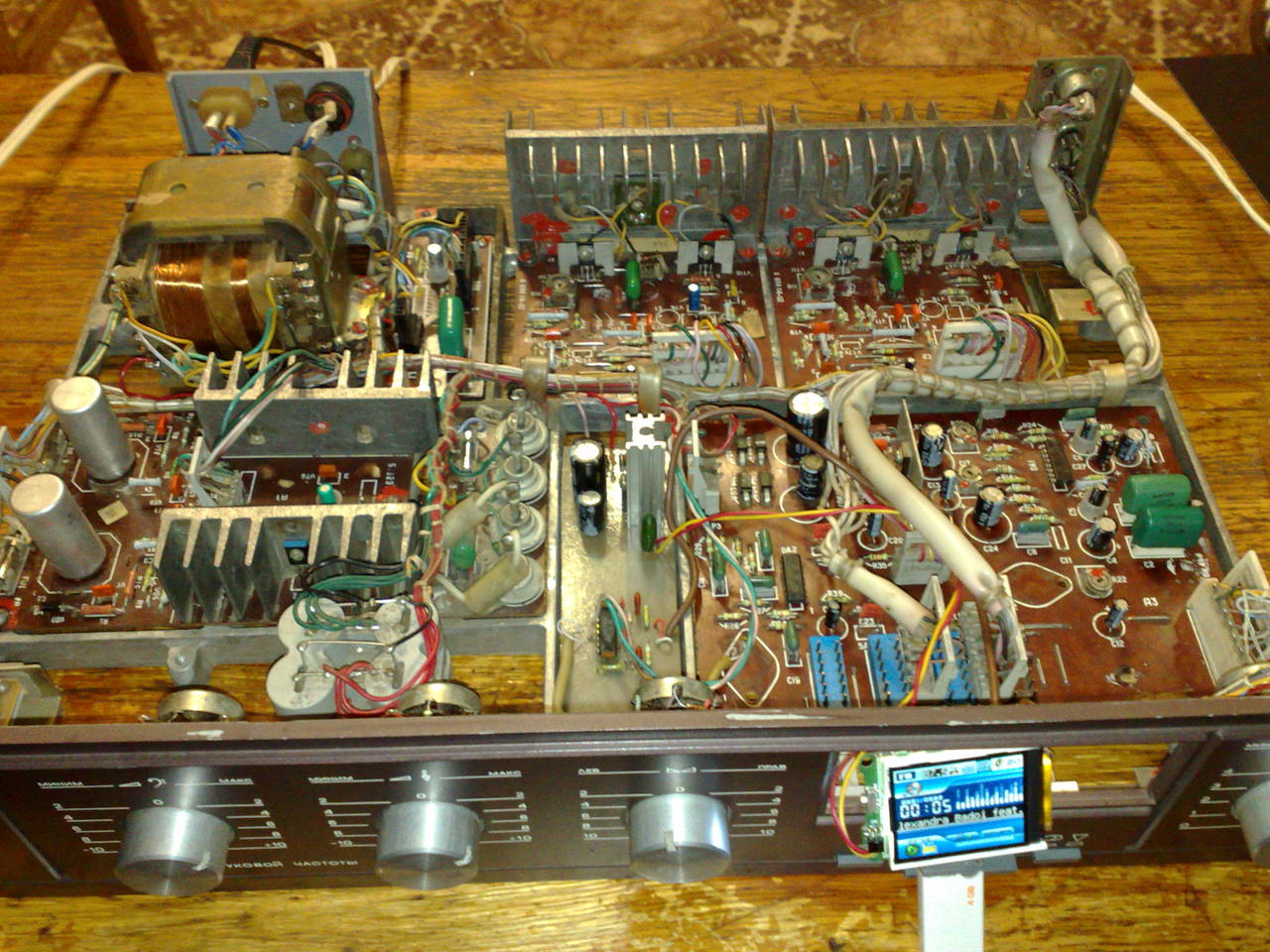

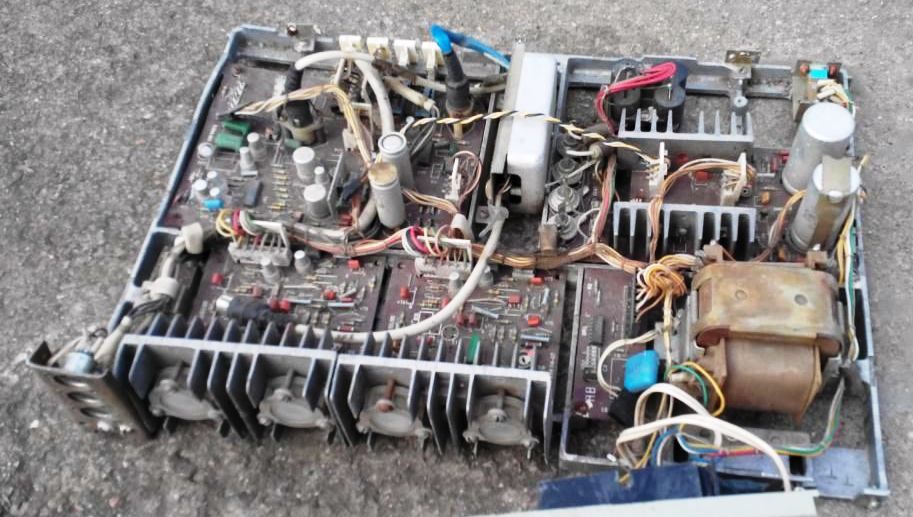

Скажите пожалуйста, вы плату не разводили в Лайоте на этот усилитель? Или может вы его собирали вживую? если да, можно фото?
Схемы меня устраивают конечно, спасибо большое, но процесс сборки усилителя не быстрый, поэтому спешить некуда, тем более у меня нет необходимых транзисторов в данный момент, а пока могу скинуть фото Ш78, который уже собрал.

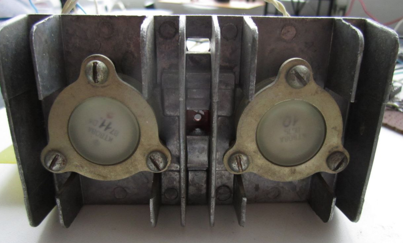

А от чего эти радиаторы с изоляторами?

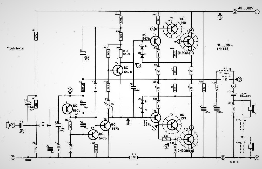

    173.9 KB · Просмотры: 258

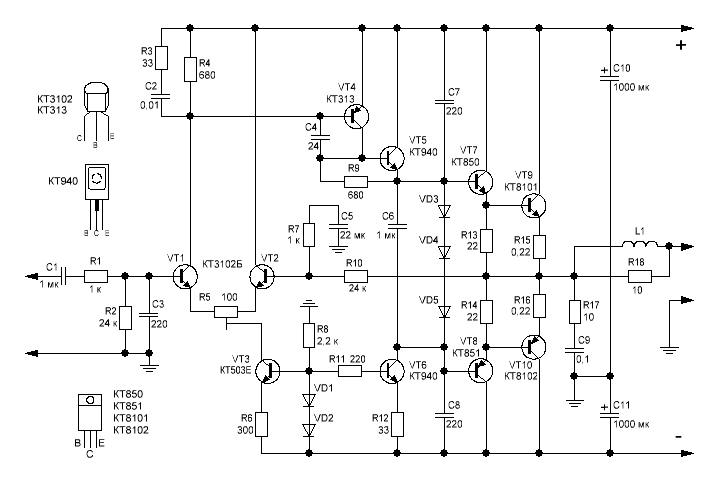

обычную двойку 5198,вд139/1941,вд140 на выход и будет хороший лаконичный усилитель

приятнее потому что "шушуринской коррекции" нету.
в оригинальном шушурине выходной каскад на высших звуковых частотах работает без оос.
правда.. сам Ковпак тоже в коррекцию умел слабо.

На практике звук был очень хорош. Правда непонятно зачем надо было повышением тока драйверного каскада расширять полосу пропускания, чтобы потом задавить её конденсаторами. Но по какой-то причине, Владимир Ильич, всё отлично работало.
В 1980 году коррекцией никто не заморачивался.
Ну это ошибка. Насчёт "никто". Много кто, даже Шушурин вон изобрёл способ. Пусть хреновый- но работало как то. В смысле кое как, но работало.
затем что в коррекцию товарищ не умел, чтож тут сложного? Причём укорочение выходного каскада- сказывается на искажениях весьма и весьма положительно, ибо лишняя , четвёртая, ступень вынуждает вводить совсем уж зверскую коррекцию и гробить звук на вч.
к чему приводит укорочение ВК видно на ентой гифке.
