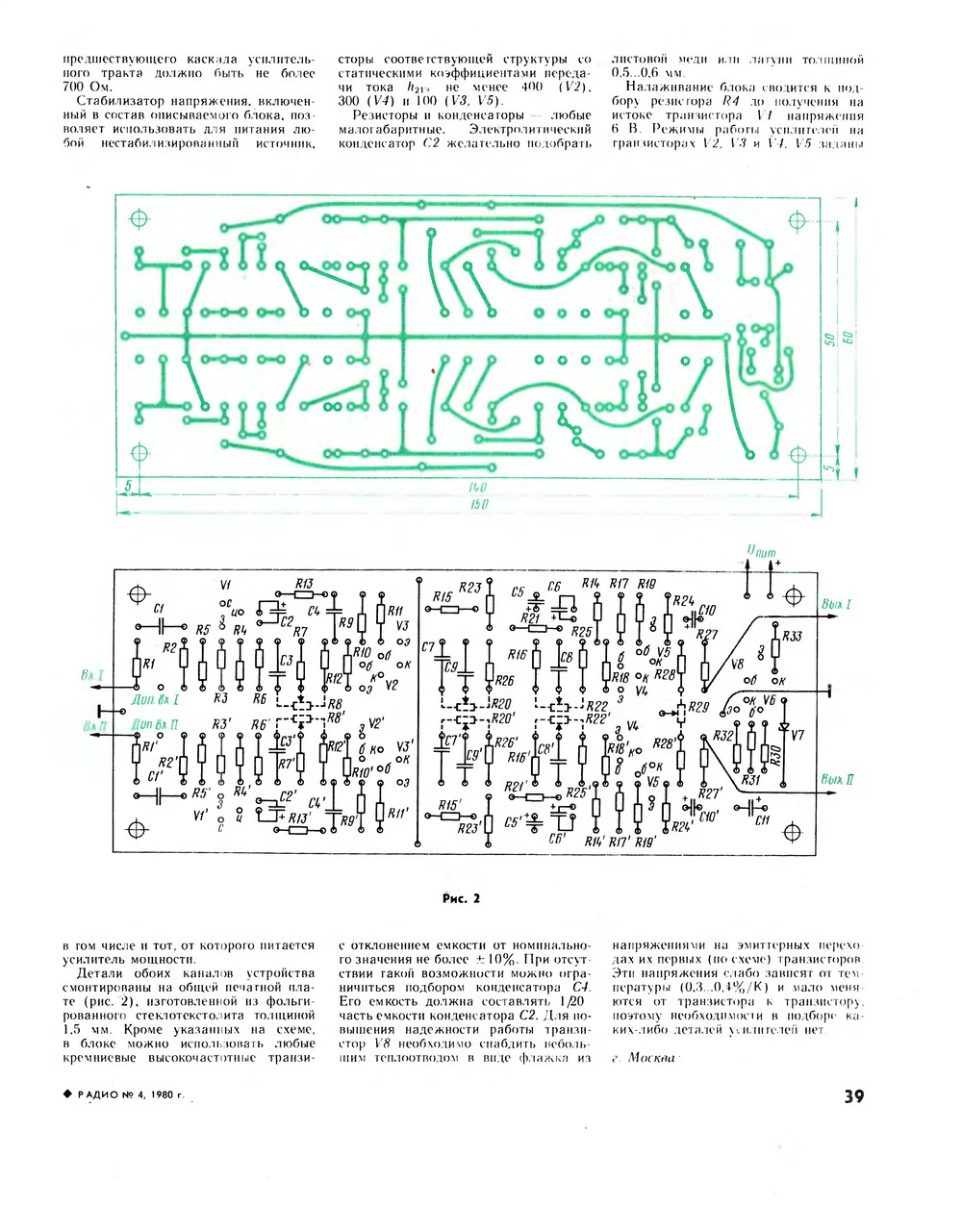

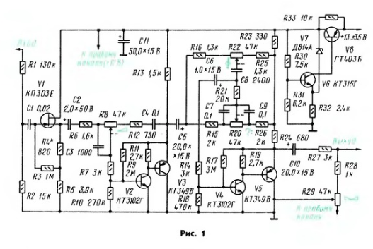

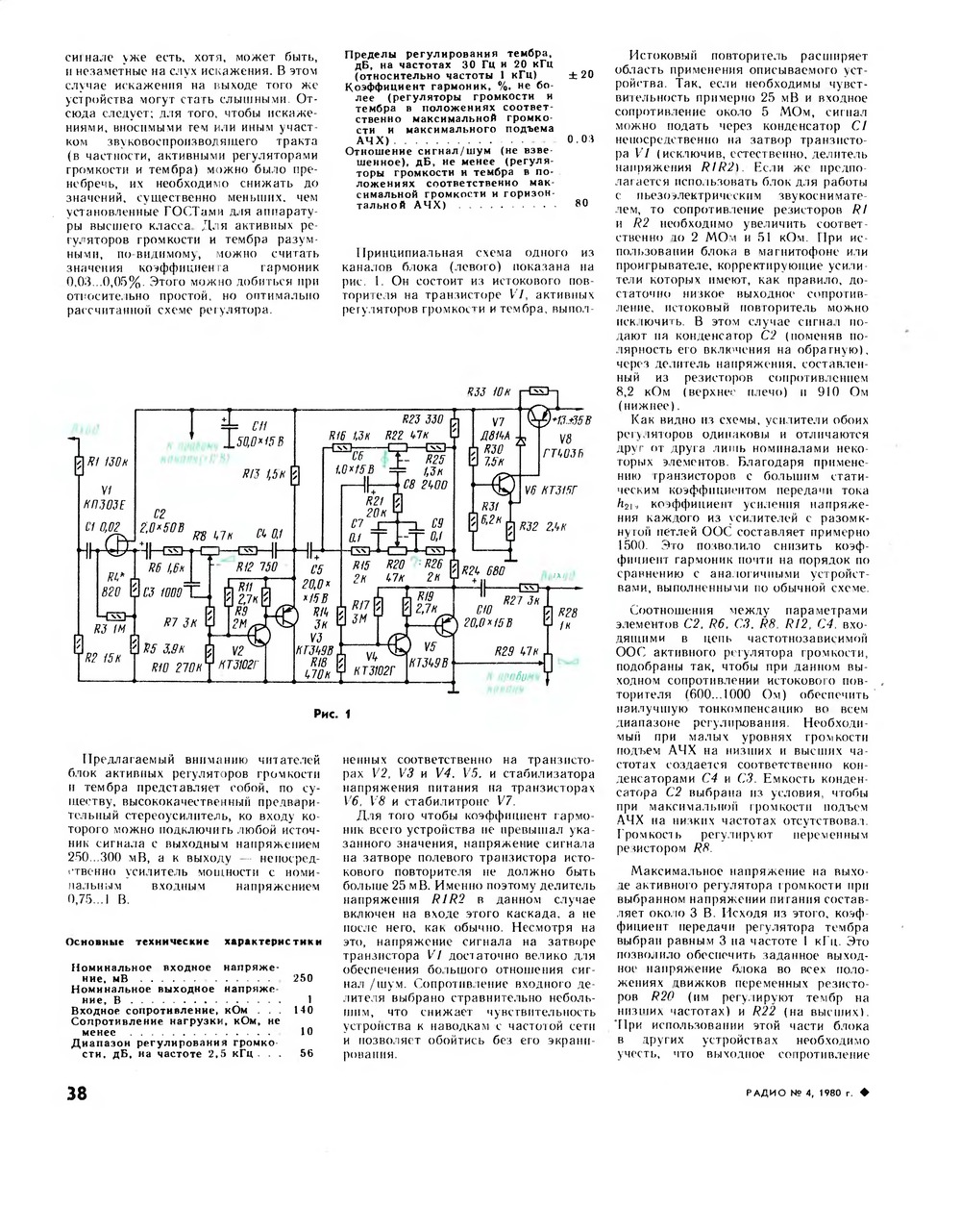

Здравствуйте. Купил готовый усилитель Шушурина 1978, в нем предварительный усилитель Галченкова 1980.
Подскажите пожалуйста как и вообще есть ли возможность обойти тонкомпенсацию в усилителе Галченкова, тоесть сделать её отключаемой? Что для этого нужно, хотелось бы кнопку вывести для её включения и отключения.

Сложно будет єто сделать в єтой схеме.
Лучше бы сделать полный обход темброблока. Но с таким предварительным усилителем это не получится. РГ намертво "вшит" в саму схему, в цепи обратной связи.
При выведении проводов на кнопку не исключен возбуд.

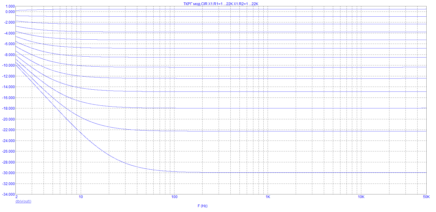

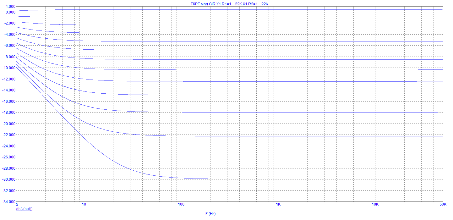

Да там просто надо уменьшить С3 на порядок, то есть 10-20пф и увеличить С2 и С4 до 10мк. И не надо никаких переключателей.
От тонкоррекции и нужен в основном небольшой подъем на нижних частотах , не это безумство АЧХ и фазы , что в прототипе. Это правда щас мы все такие умные.

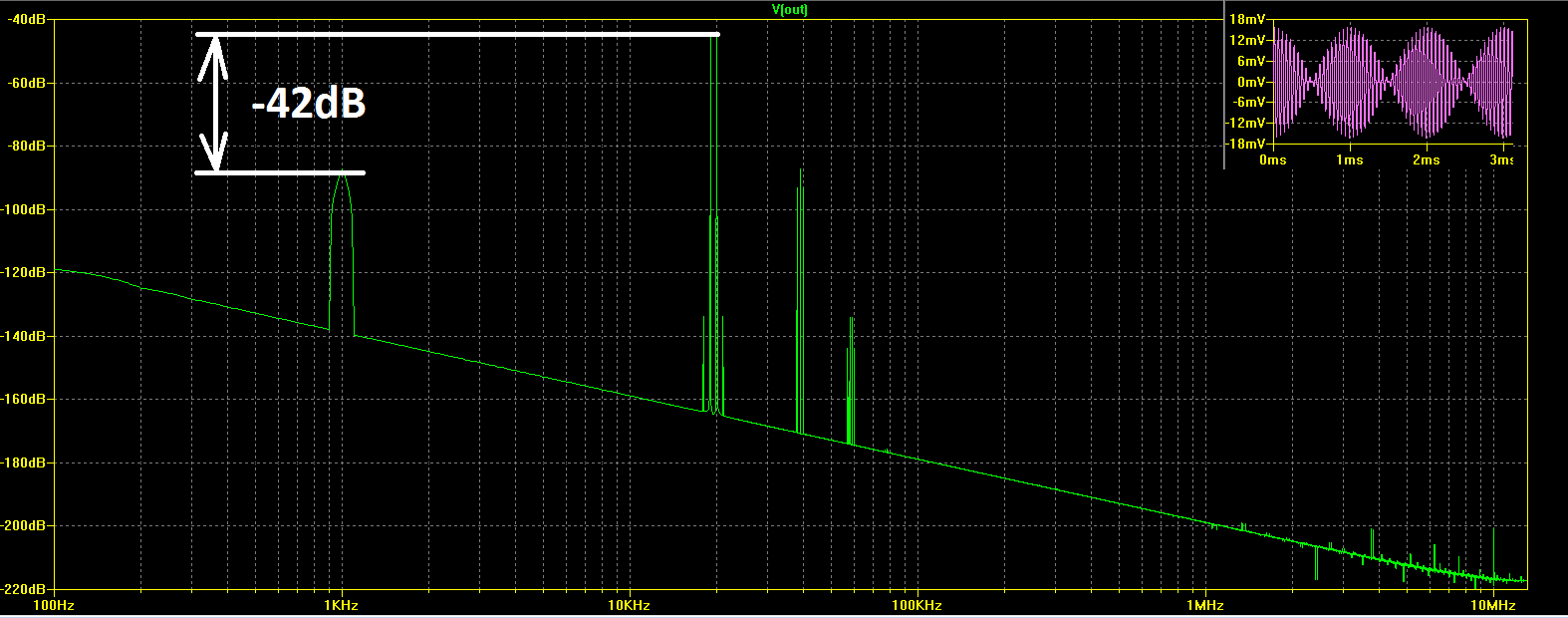

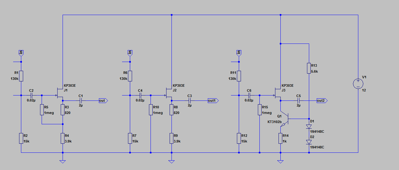

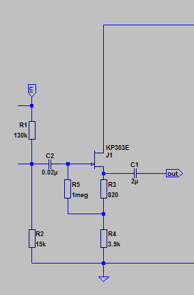

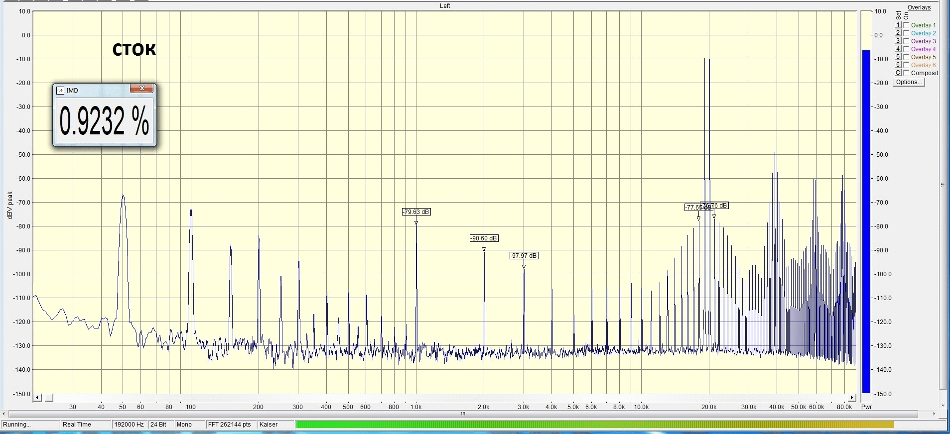

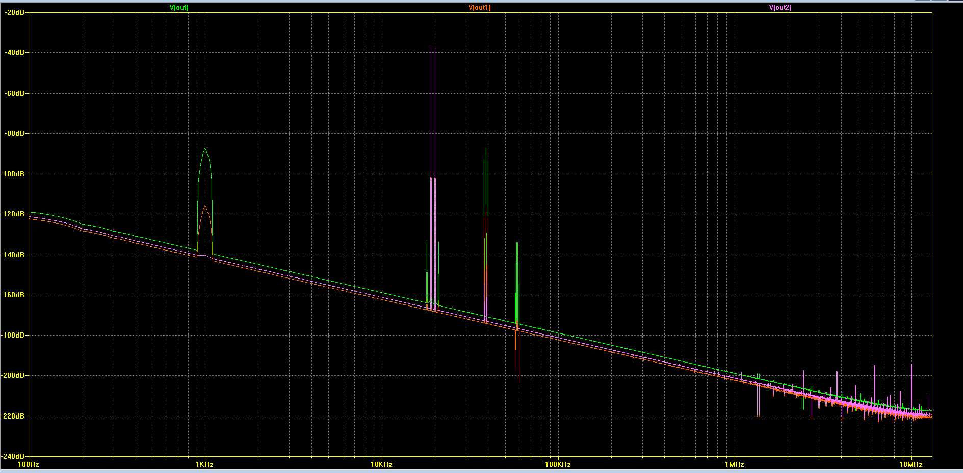

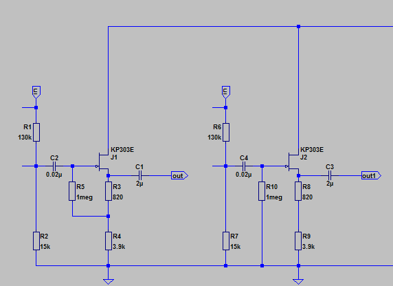

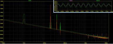

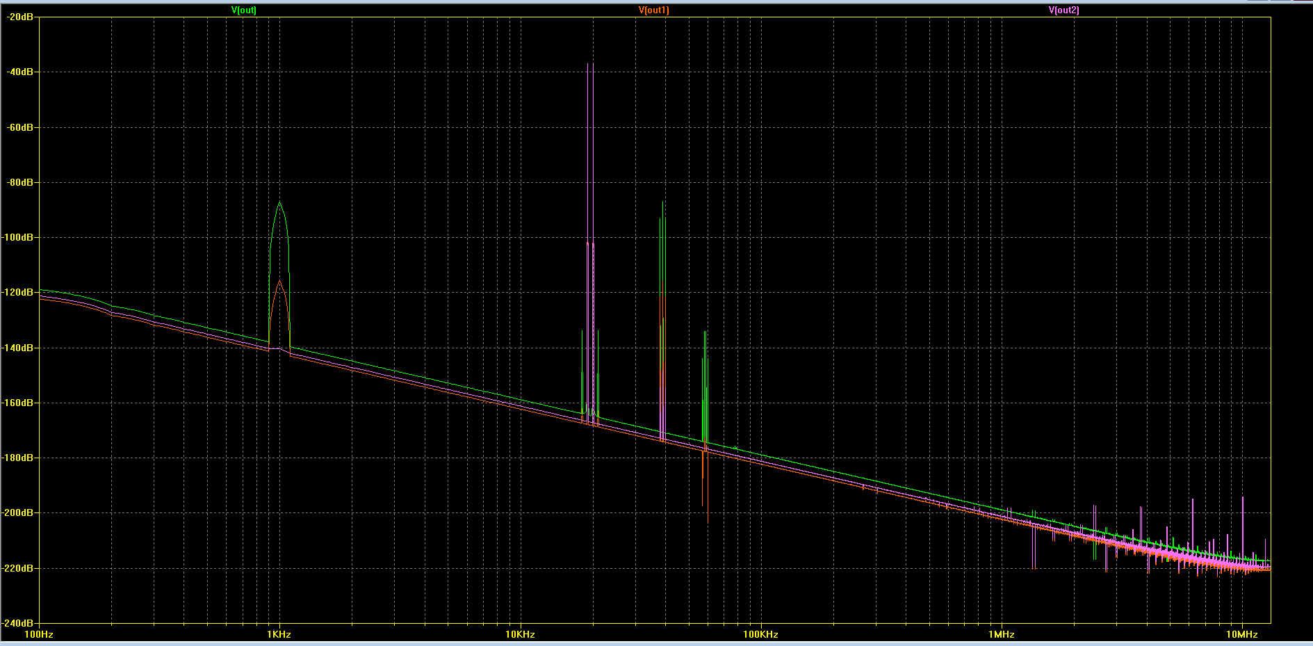

Мягко говоря конструкция до крайности странная. Я бы даже сказал долбанутая наглухо, такое ощущение что автор старался максимально забить сигнал помехами и искажениями.

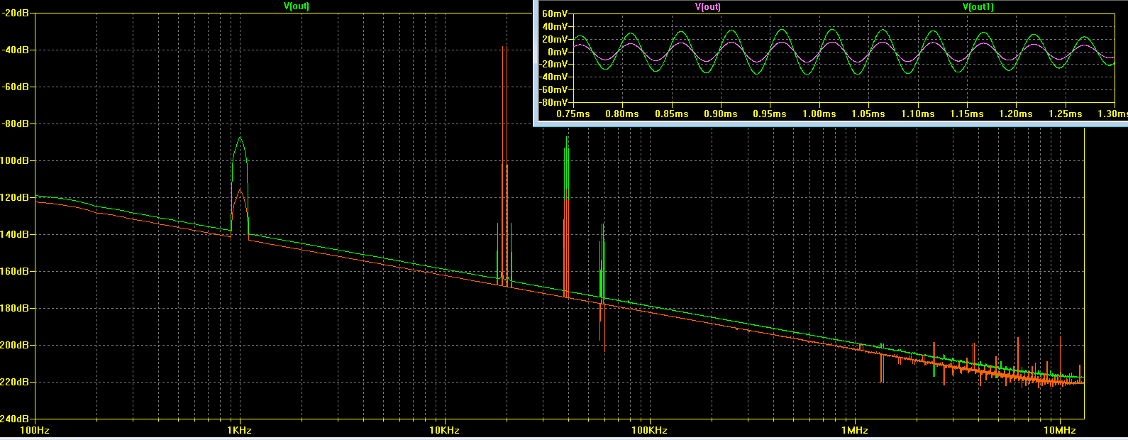

Глянем на истоковый повторитель, там в статье написЯно что тип то чтобы повторитель не искажал надо ему сделать напряжение на входе не больше 25мВ. Посмотрим как он справился с этим.

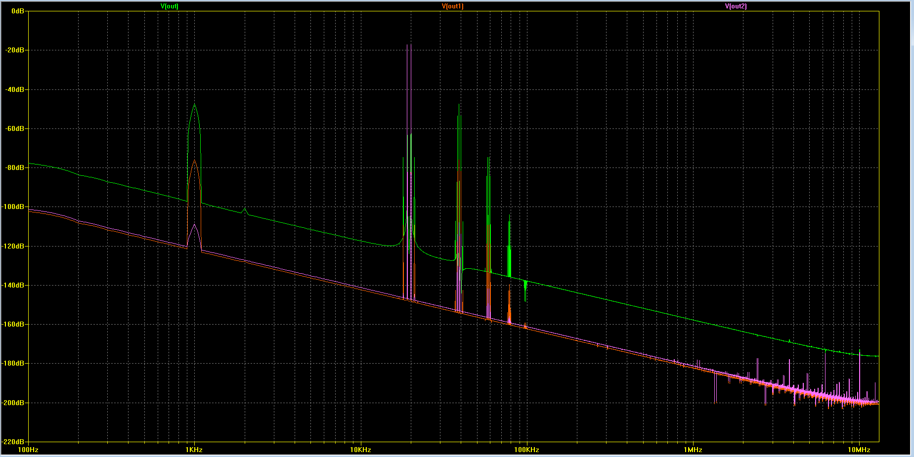

Эт чего такое то?) Преобразуем схему в обычный истоковый повторитель:
1743688616518.png1743688715904.pngТут кроме того что искажения в сотню раз упали так ещё и полезного сигнала на нём падает куда меньше. Преобразуем схемку ещё раз и сравним:
искажения падают ещё в 30 раз почти. А теперь уберём входной делитель, от которого только шумы, и замерим на сигнале побольше:
1743689150586.png третий вариант остаётся более менее линейным, первый и второй уже нет. В любом случае после переделки повторителя во второй вариант деление вх делителя можно уменьшить со зверских 10 раз до более менее приемлемых 3-4.
Итого резюме- когда паяете старые помои хотя бы схемотехнику проверяйте, на ровном же месте искажения искуственно выращены почти в сто раз!!.
Да и глубина там регулирования тембров +- 20дБ - это из области маразма.Сейчас +- 6дБ за глаза.
