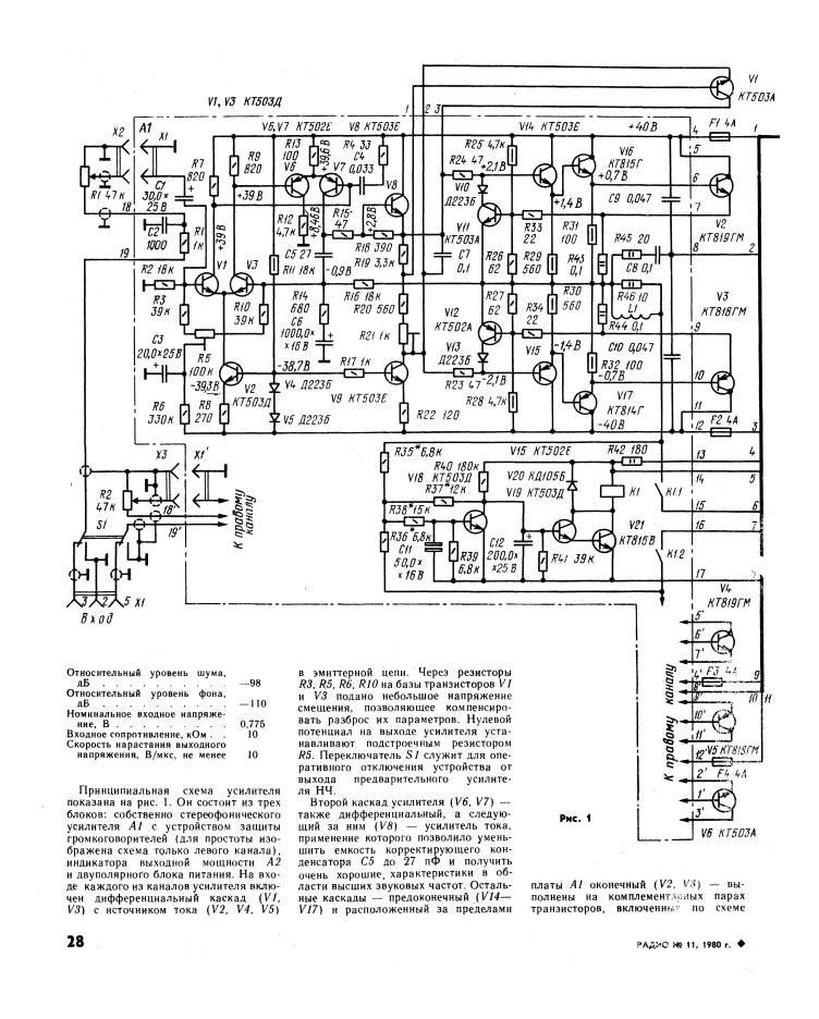

Это тоже Шушурин, только на 70 Вт. Радио 1980 №11 с27
Эта схема стоит в амфитоне-002.
