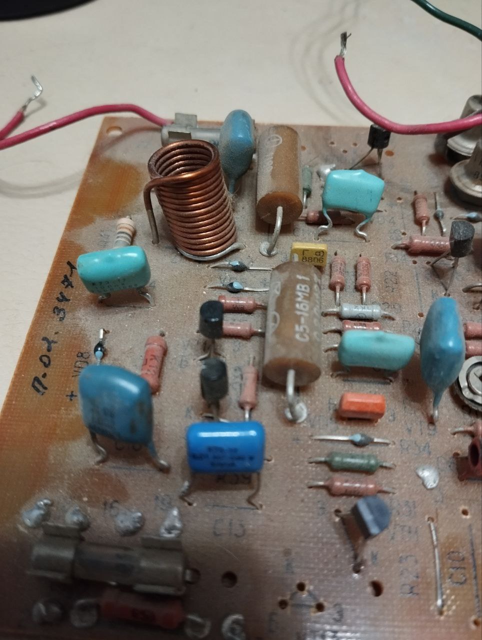

Иногда у резисторов бывают магнитные чашки, их завихрения прям скажем не предсказуемы и могут вносить искажения на высоких частотах. Вообще если глянуть например на плату Амфитона, то там катушка тоже просто пружинка из медного провода. С воздушным диэлектриком. Но там глубина ООС довольно низкая, 45дБ примерно, в шушурине с зеркалом около 80, так что витков по сравнению с амфитоновской надо побольше.
Возможно конечно что искажения вносимые резистором внутри катушки сильно преувеличены.
но лучше на отдельной платке чтоб наводок на входной каскад не было.
Проверил, катушка на резисторе может при некоторых условиях добавлять 6дб искажений. в два раза однако. Правда резистор китаецкий а не наш МЛТ-2.

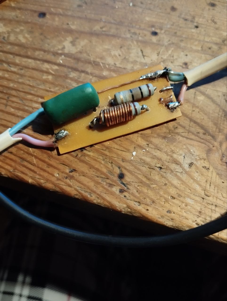

У меня так катушка стоит. В данный момент "цобелем внутрь". Но для шушурина она маловата, надо побольше витков (около 30, здесь 10) , и лучше мотать не на резистор, а на карандаш и ставить их параллельно.

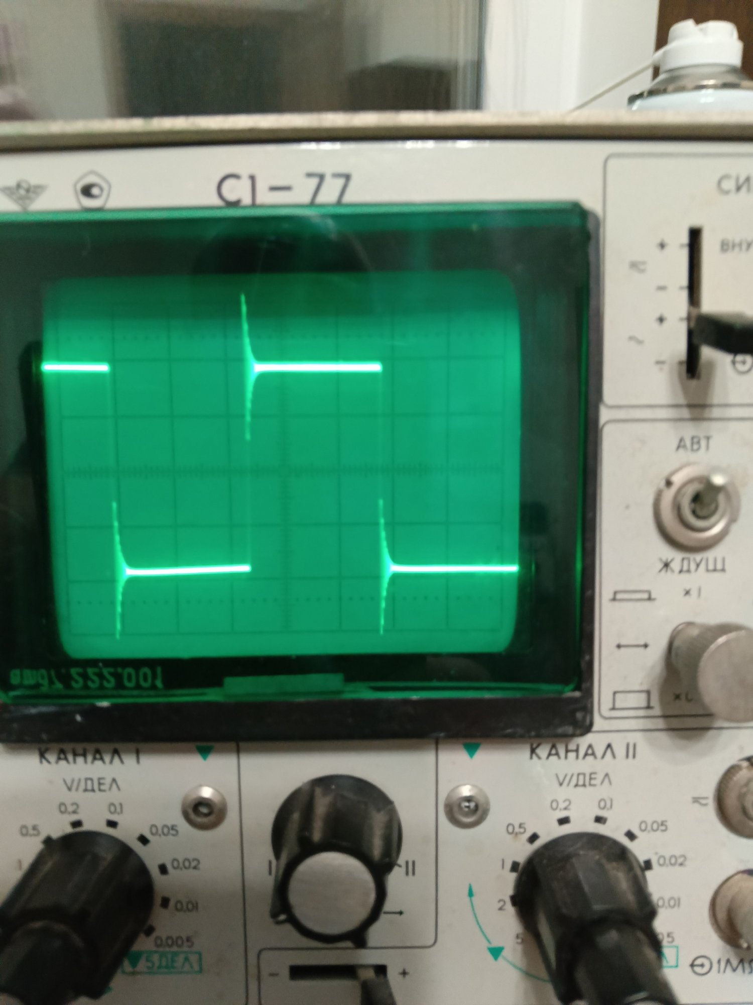

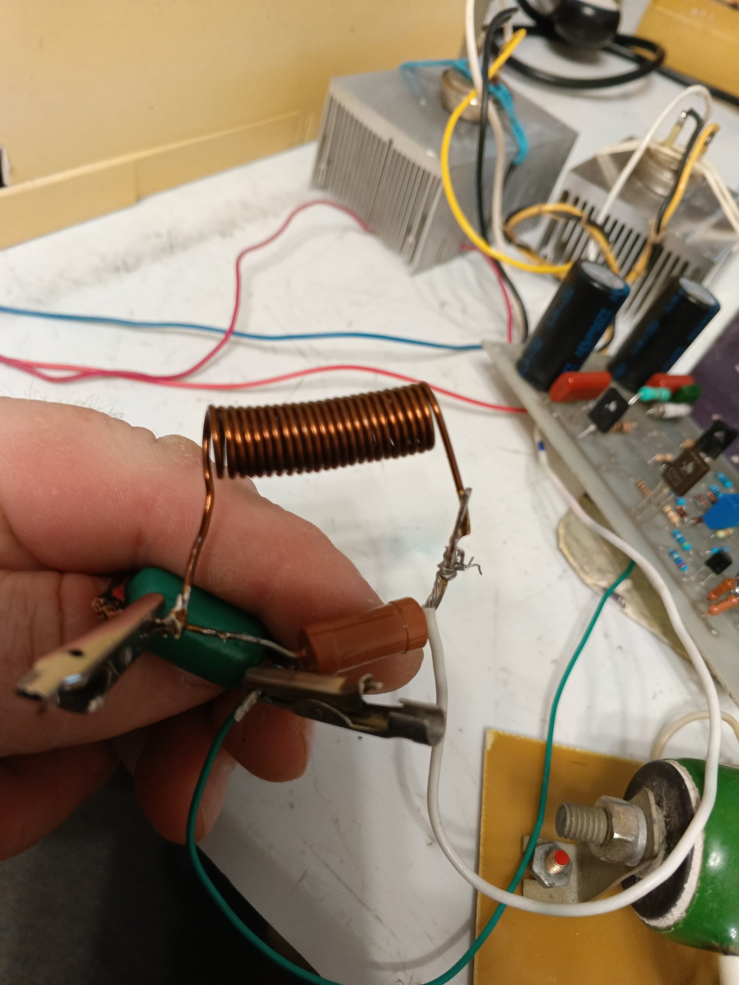

с катушкой 25 витков и резистором 16 ом , к нагрузке параллельно подключен конденсатор 0.33. меандр всё тот же, с осциллографа 1кгц 1вольт , другого пока нет
Нормально для такого хилого выходного каскада
для такой дикой ёмкости на выходе в 0.33мкф это вполне нормальный меандр. Выбросы понятно, но генерации нет. Неплохо.

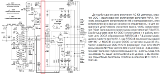

LR цепочка мотается проводом 0,5 поверх двухваттного резистора на 10 Ом.
надо побольше витков (около 30, здесь 10) , и лучше мотать не на резистор, а на карандаш и ставить их параллельно. Сделал по рекомендации

можно и на оправке диаметром 9-11мм,а немагнитный резистор вставлять внутрь катушки. Шунтирующий катушку резистор не стоит делать более 6-8 ом

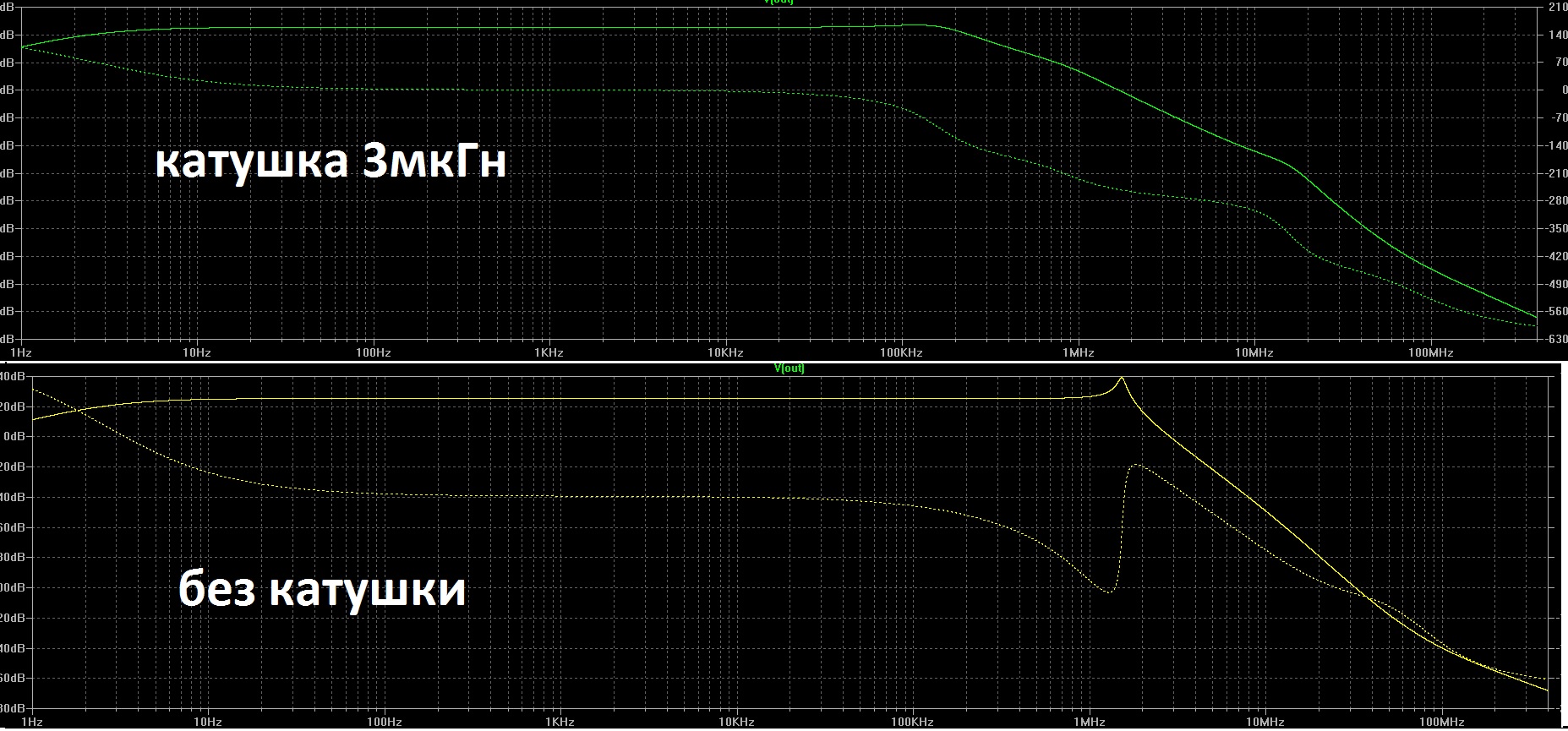

Ставим схеме 0.33 на выход и смотрим АЧХ.
оранжевым без.

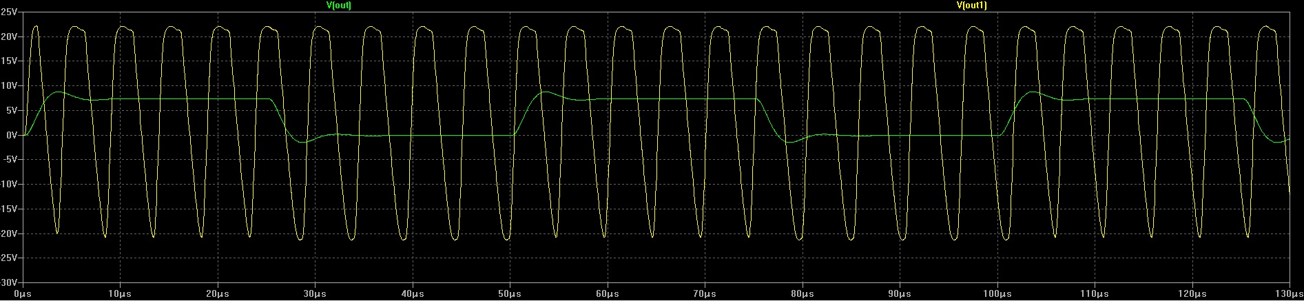

Я спросил, так как в моём любимом "Корвет 200УМ-088С" мощный повторитель красивый меандр размахом более ~двенадцати~пятнадцати вольт нарисовать в LTspice не может. Я думал, это дефект схемы или моих попыток её скорректировать.
многовато размах скорее всего. вообще имеет смысл глядеть всё таки клип.)
Спасибо, чуть-чуть успокоили. Перепроверю на пяти~семи вольтах меандра.

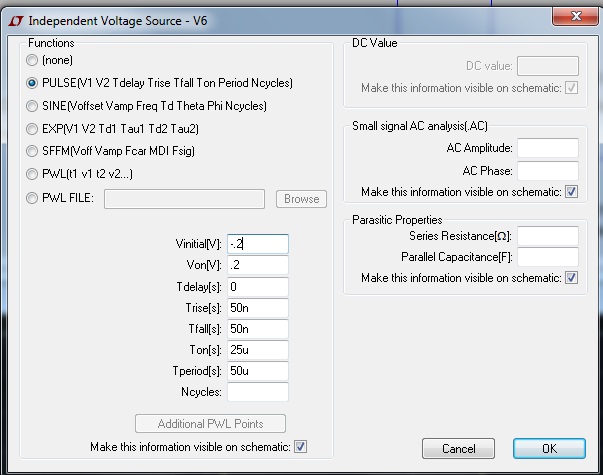

Какую скорость фронта/спада следует задавать?
Это при каком К.У. усилителя?
Сразу на вход, или через ФНЧ (RC-цепочку)?
такой маленький размах это для Шушурина с большим усилением. Обычно усилки у нас имеют его поменьше 10-14 раз. Поэтому и размах побольше делается.
А вот с фнч большой вопрос. До сих пор споры идут. с ФНЧ как правило скорость нарастания ограничена, поэтому я его обычно отключаю, в модели конечно. В железе- ленюсь.
Без ФНЧ как-то "по петровски-пятьдесят-первовски" получается. :) Разрыв производных сигнала.
так мы не искажения мерим а форму сигнала смотрим.
