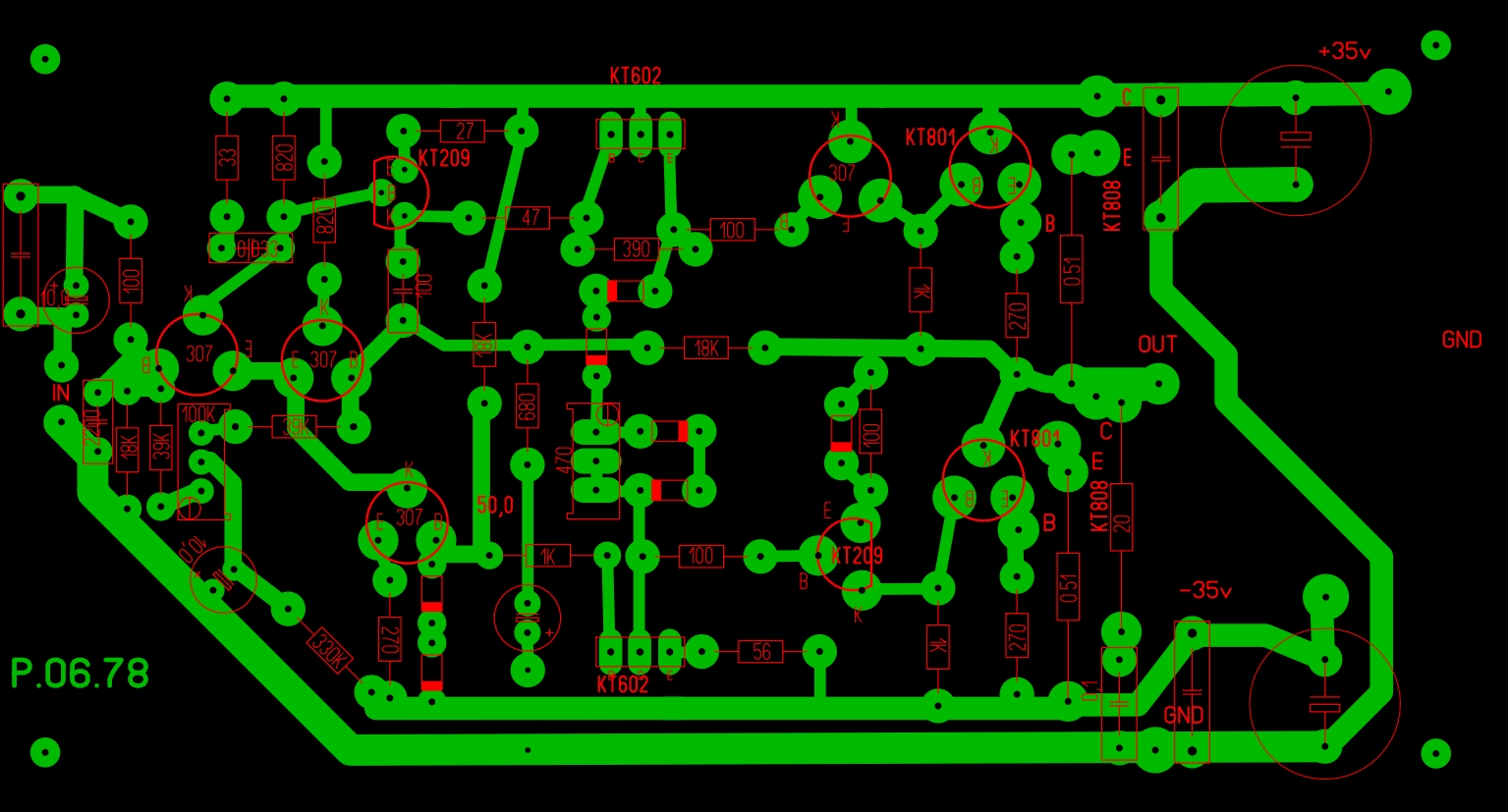

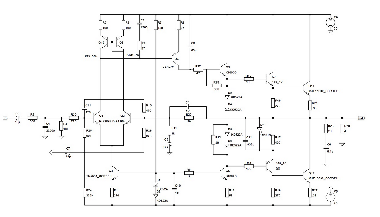

Здравствуйте! Переделал схему , на выходе кт808 , есть возбуд при нагрузке 4 ома , так понимаю нужно изменить коррекцию?

Резисторы в базы выходников 3-5 Ом попробуйте.
Не помогло, возбуд начинается на эмитере Q7

А у меня свой путь, переделка - готовой платы (2х)....
И хочу выжать максимум из советских древних транзисторов. Из упрямства.
надо проверить ток покоя. он должен быть миллиампер 50.
и потом подстроить коррекцию резистором R15. подстроечник туда на 1к и помаленьку вертим и глядим. если не поможет- пишите, будем думать)
Мой симуляторный опыт подбора деталей ТАК ГОВОРИТ.
С13 вообще где то пикофарады... Эдак 100-220.
Чем больше - дальше, тем хуже
С4 - уже при 10 пф генерация была.
А если его не ставить, то "качество" практически то же.
Здравствуйте! ток покоя сделал 50, далее крутил подстроечник , поначалу эффект был, потом ток покоя вырос до 200 миллиампер, и здесь уже крути не крути возбуда нет, но вырос ток покоя на максимальной громкости на, питание 30 вольт, 1 кгц , вышло 36 ватт на 4 ома, резисторы на выходе стоят по 0.5 ома. Остынет, сделаю еще замеры с подстройкой r15
ещё можно попробовать С13 отцепить временно. Мало ли. Чисто проверить. если подстройка коррекции не поможет.
Может базу Q6 с шиной питания конденсатором в 10-20пф соединить. Всеже это плечо шиклаи.

Не хочу навязывать свое мнение, но после прочтения всех материалов предполагаю, что токовое зеркало не стоит городить на оригинальной плате, если нет опыта борьбы с возбудом. Прирост качества и так достаточен по сравнению с оригинальной схемой.
По току покоя - если не сделано - стоит вынести пару диодов (D3,D4) с платы и закрепить на радиаторе выходников. Крутизна характеристики у диодов, конечно, невелика, но некоторый эффект это даёт.
Интересно, какой длины провода идут до КТ808.
Кстати, на печати "общий" провод разведён
плоховато...(это сильно мягко сказал).
P.S. Как надо - можно найти во всемирной помойке
у работающих с реальном "железом" людей.

Добрый день! Отключение С13 ничего не дало, помог конденсатор на 15 пик между базой Q16 и шиной питания. Подстроечник при уменьшении номинала чуть улучшало ситуацию, но когда выходил на максимальную мощность возбуд немного оставался, на синусоиде это выглядело как мерцание небольшое .

а сколько ток покоя по итогу? если он продолжает плавать можно один из диодов заменить транзистором кт814/бд140 с замкнутым б-э переходом и привернуть его к радиатору.

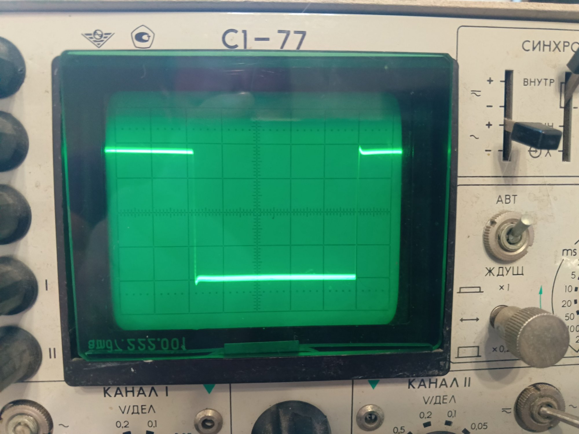

Меандром смотрите наличие иголок на фронте.
Меандр с осциллографа , на максимальной мощности усилителя
ток покоя с 50 убегает до 220, замерял сразу после отключения нагрузки
вот и отлично)
видимо так и сделаю, уж очень нестабилен так как есть ток покоя. Кстати, транзисторы Q5-6-7-8 без радиаторов и можно сказать не нагрелись совсем, на ощупь еле еле теплые.
А что по меандру скажите?
В допуске . Как проверка на неустойчивость- параллельно нагрузке подкинуть емкость в долю мкф, скажем, 0,33-0,47
От штурмана слышу. Пик в дБ равен запасу в градусах . По спиртометру, само собой.
Ежели пик 6дб, запас по фазе 45 градусов.
Поверим на слово или снова пгуфы нужны?
Николай, пишите размерность шкал. И техн данные.
- штурман как приборы?
- в норме
меандр 1000гц , развертка 0.1 ms . 5 вольт деление
С емкостью 0.33 возбуд
Помимо всего прочего. Меандр стоит подавать небольшой амплитуды, уж никак не макс мощность. Скажем чтобы на выходе было +-5 вольт максимум. И 20кГц.

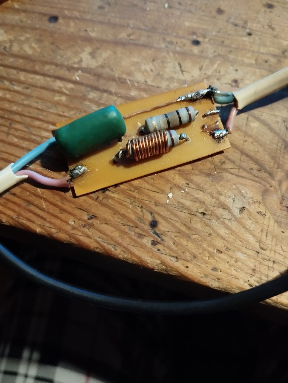

У меня так катушка стоит. В данный момент "цобелем внутрь". Но для шушурина она маловата, надо побольше витков (около 30, здесь 10) , и лучше мотать не на резистор, а на карандаш и ставить их параллельно.
Без катухи и методами Бокарёва "битва за устойчивость" родит из нормального усилителя- урода которого проще сжечь и обоссать чем использовать.
ЗЫ. Пардон, всё таки моя ошибка, надо было её добавить в схему.
