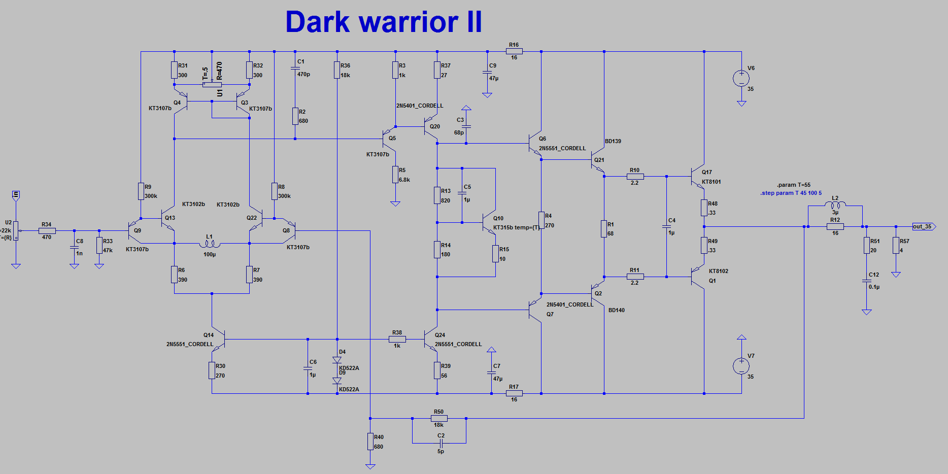

Итак. Вот что у меня примерно получилось после некоторой доработки:
Приблизительно любой из моих апгрейдов шушурина эта схема должна несколько превосходить. Тут и двухтактный выходной каскад нормальный, и УН не нагружает дифкаскад, и сам дифкаскад слабо реагирует на выходное сопротивление предыдущего устройства.
Единственно что хорошо бы добавить- интегратор и компенсатор проводов. Их есть уменя, могу без проблем скомпоновать с ними.

Затем что органические проблемы "шушурина" иначе не решить.
ещё раз
1) дерьмовый дифкаскад
2) неправильный УН нагружающий тот самый дерьмовый дифкаскад
3) квази-комплементарный ВК.
4) хреноватая термостабилизация , хотя это решаемо - диоды выпаиваем(два) из платы ставим на отдельную панельку прижимаем к радиатору выходников. Работает прекрасно. Проверено.
Эти вещи без хорошей переделки не порешать. К тому же товарищ собрался плату новую разводить, зачем ещё раз паять старое и неправильно спроектированное нечто, когда можно спаять новое правильно спроектированное?
Что можно сделать с обычным шушуриным я уже описывал на своём форуме и ссылку давал. Все кто хотели- давно прочли.
Не чіпай Шушуріна, на той час то було дуже правильно спроектоване, виходячи з реалій кінця 70-х років минулого сторічча. підтверджено не одним десятком тисяч тогочасних серійних підсилювачів від європейських виробників звідки була позичена схема Шушуріним.
Звсно, ти автор, можеш пхати до свого вояка що завгодно, але слабенький вояк вийшов. smile_15
Подумай і дай відповідь, принаймні для себе, на три питання:
1) де більший рівень сигналу? на виході першого каскаду, чи другого?
2)в чому сенс так рівняти дифкаскад на вході, аби потім викривити його на виході?
3) про прояви дідуся Ерлі ти також недочув?
Так буває, загальний зворотній звязок все спише :)

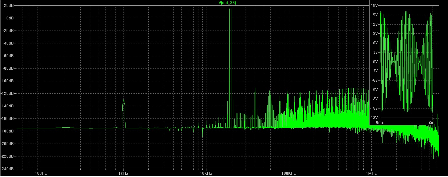

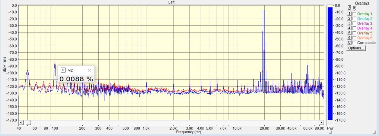

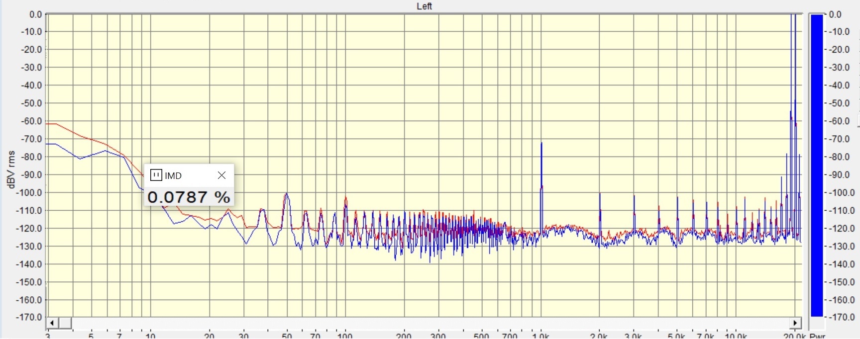

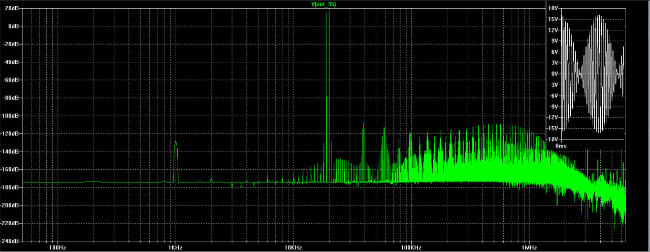

А вот чтоб ты не сомневался что оно работает спектры.
1) ИМД Дьяблы на выходе двойка.
а здесь тройка
почувствуйте разницу.
по палке 1кГц разница почти в сто раз.

Я это к тому, что измерение IMD на границе диапазона может привирать в бОльшую сторону, о чём Вы, я думаю, знаете конечно.
1) диапазон одинаков, ограничена ширина отображения спектра
2) смотрим на спектр а не на проценты.
3) по вашей логике во втором случае результат должен быть хуже- ибо захват шире. Но чёт не так.
4) не собираюсь перемерять, ибо ни первой, ни второй дьяблы у меня уже давно нет.

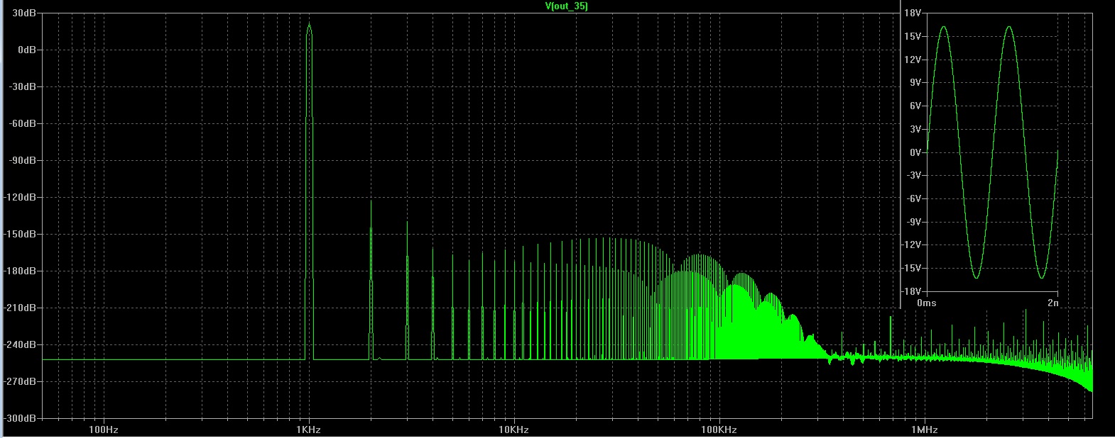

сервомодуль- это компенсатор сопротивления проводов плюс интегратор.
Искажения:
интермодуляции.
Кг на 1кГц, по симулятору 0.000006%:

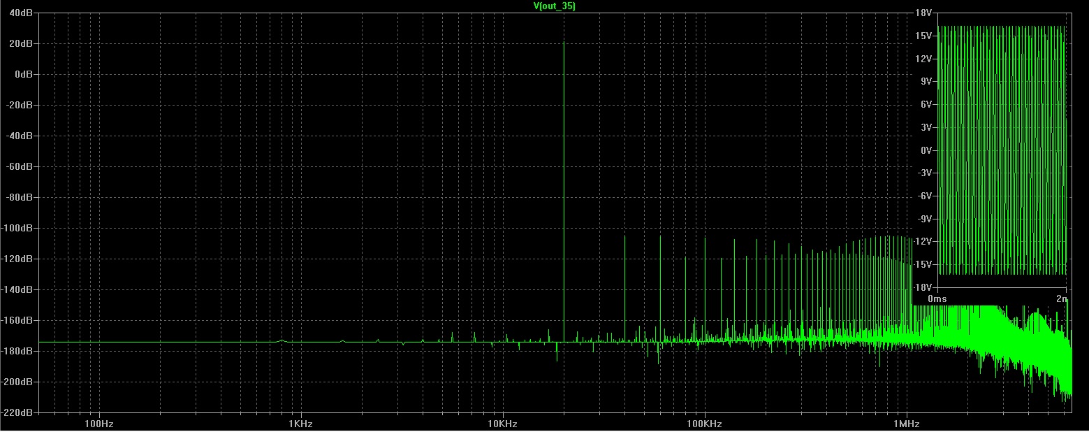

Кг на 20кГц по симулятору 0.00011%

НЕУЛО, а почему у тебя графики - горизонтальная линия и только справа чуток вниз уходит....
А у меня РОВНАЯ линия слева сверху (выше середины шкалы) и тянется наискосок вправо почти в самый вниз.....
Что это значит ?
Ну это я про "ось" этой линии, а гребёнки тоже есть
Что это значит ?
Это значит что у меня ёмкости на входе никакой нет, и в обратной связи электролита на землю- тоже. Попробуй их увеличить до 4700 мкф- тоже может горизонтальными графики станут.
