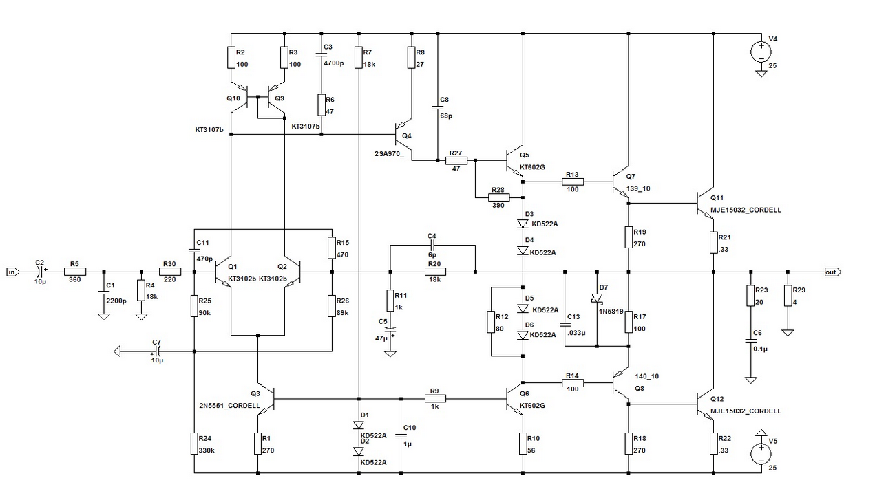

Просмотрел два форума по улучшению усилителя Шушурина, голова пошла кругом от всех фишек по улучшению. Вот три схемы в каждой из них свои доработки, свои плюсы и минусы. Каждая позиционируется как финальная. Уважаемый NEULO поскольку все эти схемы ваши какая из них на ваш взгляд более совершенная, более удачная?
По моим замерам наиболее надёжным является второй вариант.
Третий в модели- лучше, но старинная плата и квазикомплементарный выход не дают ей возможности нормально работать. В итоге второй вариант оказывается не хуже по искажениям и несколько устойчивее, да и собирать его проще- дорожки резать в районе ДК не нужно.

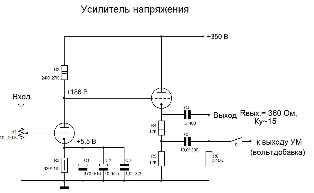

Читаю уже 66-ю страницу про этот УНЧ и тут мой USB-утюг заговорил (не)человеческим голосом: "Братан, дифкаскад этого "уэнча" надо на лампах делать – все проблемы сразу уйдут! Но появятся новые!"

Кто плохо знаком с ламповой схемотехникой, могут вместо ламп применить лампы тлеющего разряда типа МТХ-90.

На них уже делают. Правда не дифкаскады. Кстати, говорят, что ТХ-4Б ещё хороши.

И так если я правильно понял, то этот вариант самый удачный. Вопрос к NEULO: Так может у этой схемы заменить ВК на комплементарный как у первой схемы? Вы писали,что искажения при этом уменьшатся в 10раз. . Плата будет делаться с 0 и поэтому: цель собрать более качественный усилитель отталкиваясь от схемы Ш78г. Я знаю, что есть более навороченные схемы, но хотелось бы просто максимально улучшить Ш78г. с минимальными затратами и не сильно усложняя схему, при этом сохранить её повторяемость, надёжность, простоту настройки, стабильность в работе. Добавление токового зеркала в ДК не проблема схема всего увеличится на 2 транзистора, а вот как на счёт комплементарного ВК как в первой схеме? Просто у меня есть подобранная пара КТ8101/8102, КТ851/850. Спасибо.

Привет! В общем надо будет тогда слегка схему подшаманить, добавление зеркала не такая простая вещь как кажется, глубина оос вырастает и надо будет её корректировать. К вечеру пожалуй порешаем._)

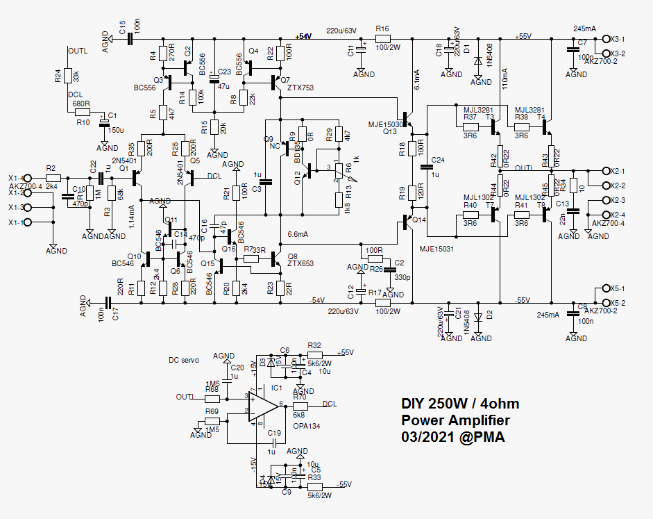

В общем и целом, немного пошуршав по моделям я таки вспомнил что не так с Шушуриным. А не так у него в том что усилитель напряжения не отделён от дифкаскада повторителем.
Предлагаю, собрать схему по типу "улучшенного Амфитона" лучше. Это будет более разумным вложением времени и деталей. Шушурин апгрейдить имеет смысл только на старинных готовых платах, вот у меня какое мнение образовалось.

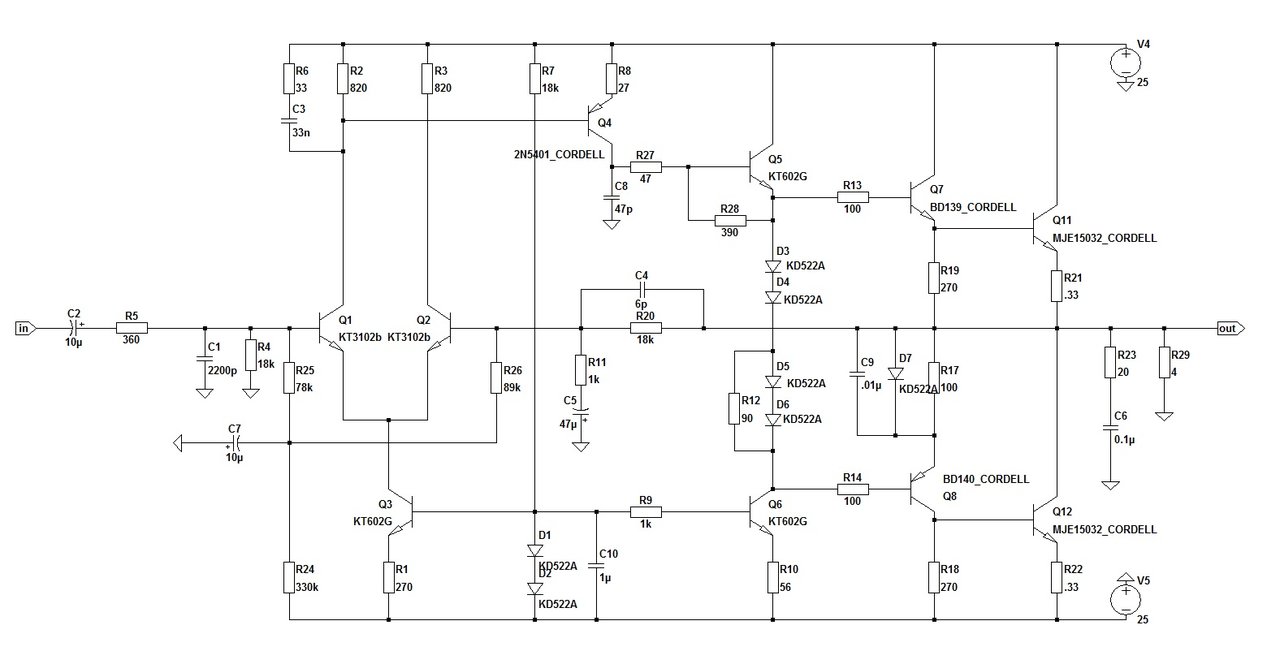

Думаю, якщо "23 транзистори на канал" (С) забагато, якось так буде добре.
Це закінчена конструкція, працездатна.
Я би і її трохи підрихтував, але несуттєво. І корекцію можна замінити на більш адекватну.

Это какая то бестолковая шляпа))
Розкажи це автору. Принаймні, це працездатна конструкція.
В частині підсилення напруги добре, майже канонічно. На вихід потрібна трійця за Локанті.
Корекцію переробити на прогресивну, трохи підігнати режими.
Правда. знову отримаємо "23 транзистори на канал"(С). А так, чим не "покращений Амфітон"(С)?

Тем что на выходе двойка. Тем что вот эти ГСТ - они сами по себе не особо стабильны. Ну и коррекция, извини, в 21 веке так усилки корректировать- это смешно. Работать оно будет ... конечно. но не сопоставимо числу транзисторов задействованых. И слежения на входе нет. И кч где то потерялся)

Я конечно же не великий спец и возможно мои вопросы лишены смысла. Просто в предыдущих постах NEULO писал, что замена ВК квази на ВК комплемент значительно улучшает показатели усилителя. Так может сделать это в этой схеме и на этом поставить большую и жирную точку.

На схемі, що Ви навели, ВК квази. :)
А каскади підсиленя напруги гірші за ті, що я навів від Макури.

Так я вижу, что в схеме ВК квази. Так,что замена его на комлементар не даст прироста в качестве?
Даст. Но . Я уже написал. У меня есть идея получше.
Не было особо времени сегодня днём, вечером на работе накидал схему, довольно прилично получилось.
