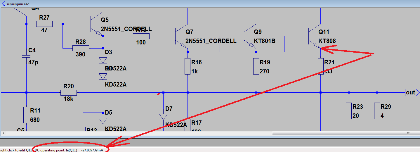

Берём сим - ЛТспайс, наводим мыша на эмитерный резистор.
Сим показывает ТОК - это он ?
Тоесть всё верно ?
Так КАКОЙ ток покоя будет оптимальным для Шушурина с питанием эдак +- по 20 или 25 вольт, и выходной мощностью 10-15 ватт ?
50мА ставь и не парься.
А не большевато для выходной мощи 10-15 ватт ?
Кстати, заметил что ток выходников сильно зависит от номинала резистора в "смещении Баксандала".
Так если навожу мыша на ЭТИ резисторы, то это показывается "ток покоя ВК"?
Тли не то ???
Тли не то ???
Наведи мышь на эмиттер выходника и увидишь ток покоя. Это уж точно он будет.
40-50мА это небольшой ток покоя. В Белом Драконе я такой ставил, в Шушурине такой тоже ставил.. В ТТ- не ставил, там меньше.
не то....
Вот мышь на эмитер вообще ничего неё даёт.
А если мышь на эмитерный R, то пишет, что ток именно такого то резистора.
Так у меня др вопрос - вот ЭТОТ ток эмитерного резистора, а в ВК их два - у каждого транзистора свой.
Это и есть искомый ТОК ВЫХОДНОГО КАСКАДА или это только его половина, ну поскольку резисторов то 2.
Так вот, тот "РЕКОМЕНДУЕМЫЙ ТОК ВК'' это то, что показывает на 1м резисторе или надо делать стратегические расчёты какие - что то умножить или делить на 2?
Ну тоесть, к примеру, я выставил ТОК посредствам резистора на термосмещении.
У меня оба эмитернвх резистора показывают по 35 мА (ну ТАК уж я выставил), так вот это ОНО?
Вот какие сложности..... всю жисть на реальных схемах просто включал амперметр в разрыв провода (или вместо предохранителя) и мерил. Ибо на этом "разрыве" ток то общий.... протекающий от - к +....
А в СИМе непонятно как.....
Это оно и это весь ток. Транзисторы включены последовательно между источниками питания. Если у них разный ток- смотри ток через нагрузку, значит у тебе постоянка на выходе.)
Нет, там у квази течет ток выхода+предвыхода, я уже писАл выше. Хочет видеть ток покоя оконечника - пусть прямо смотрит ток эмиттера, или ЛТС это не умеет? В крайнем случае, поставить резистор с 0 сопротвлением между эмиттером и этим резистором и на нем смотреть. Но токи плеч все равно будут немного разными. Хотя, не критично.
ясно.

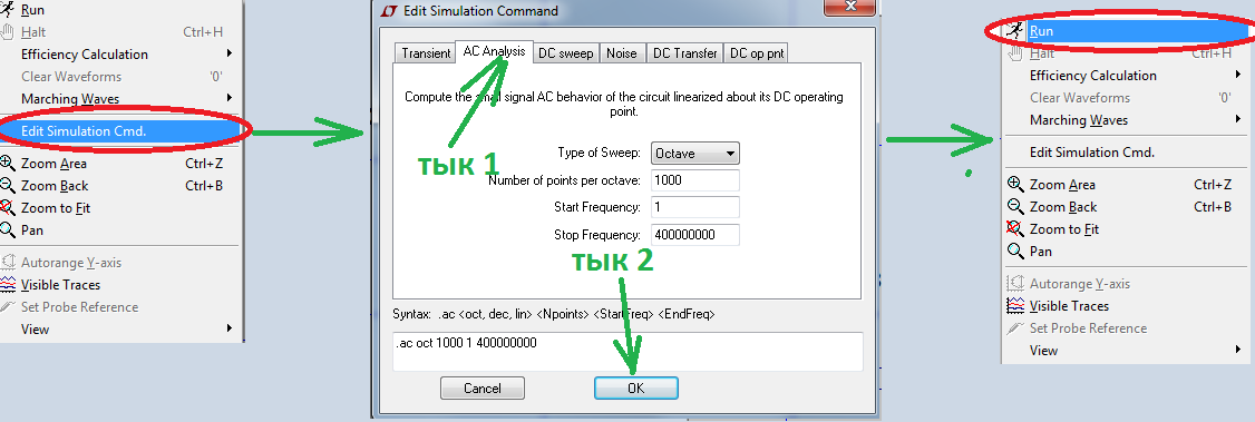

LTspice нуль-омный резистор не одобрит. (а микро/нано/пико-омный - замедлит счёт)
Рекомендуемый способ - вставить туда источник напояжения (Voltage) и задать ему ноль вольт. Смотреть ток через этот источник.

Прошу подсказать, как "выкрутить" из ЛТспайса графики АЧХ и ФЧХ ?

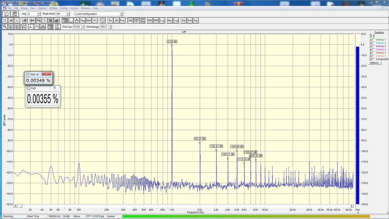

Сюда же, нашёл как сделать график FFT (по памяти вроде правильно написал) там наклонная линия слева сверху вниз направа. С несколькими пиками и выделенной цветом зоной.
ЧТО бы это могло быть ?

ЛТС это не умеет?
Это спектр. Всё. Чего тебе ещё?
с помощью задницы. вернее.. нет.
В тыщу раз проще: наводим курсор на любую проволочку +Альт и смотрим режим по постоянке; держим Альт+ЛКМ шмяк и смотрим график.

Учту. Однако, при внесении изменений в схему могут поменяться номера узлов, эпюра может перестать соответствовать тому месту, где она была в предыдущей редакции. Поименованная цепь (типа I(V3)) всегда будет отображаться ожидаемым образом.
А что есть ЛКМ ?
И график ЧЕГО будет ?

Не, это я имел ввиду, что было где то 0,004%, а стало где то 0,005%. И так в нескольких местах.
И того ущерб качеству суммарный где то в 0,01%.
А вообще то сейчас дилема - коррекция 1 конденсатором по Милеру даёт 0,0077%, а 2х полюсная 0,0055%. На 1 кГц.
Это я по памяти - примерно, но порядок величин такой.
Ну и ещё - вот все тоже самое, но на 20 кГц в 20 раз хуже, а на 10 гц - вааааще труба - МНОГО%%%.
Ну вот и думаю - какая коррекция лудчее будет.
