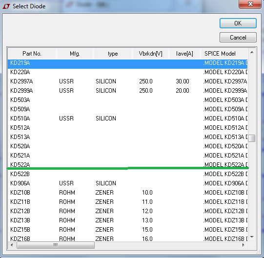

Диоды в амфитоне стоят кд522 , что говорит нам , что можно и нужно использовать модель аналога 2Н4148 м не парить себе мозги поиском модели.
Поиском чего чего?) КД522 в базе на небольшое количество строк ниже КД219
ойойой, потерялись не найти никак.

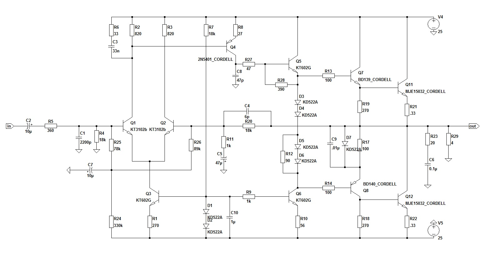

Проветрил немного модель. "Улучшающие конденсаторы" в ВК, которые туда вкорячены были от балды ибо "фсе так делают" приводят к генерации схемы.
это про мою схему ?
Если ДА, то не от балды, что можно отследить по текстовому файлу - я досканально определил МЕСТО и нужную ЁМКОСЬ.
Там можно даже посмотреть - НАСКОЛЬКО ДОЛЕЙ % получилось УЛУЧШЕНИЕ.
Ухудшений НЕ ЗАФИКСРОВАНО ни в каком варианте

так что в этой "концепции"(от слова контрацепция , наверное) нужно заменить все диоды шоттки , кроме одного, который и должен быть шоттки, на кд522, не нравятся они - поставь кд503 они точно в семидесятых были, и давай , работай, настаивай схему, а то ишь, нахваливает он, сначала доделай потом рассказывай про концепции и великие достижения науки города на Волге.
Ну и ОТКУДА ты генерацию взял ?
Вот до тех пор пока у меня показ выхода не "сьехал" я все проверял - НИКАКОЙ ГЕНЕРАЦИИ!!!!
а это не я её взял а вовсе ты, твоя модель, я то тут причём?
жопа у тебя съехала, вот что . показ. не показ а кривые бабуиновские руки засунули в опору диоды шоттки. а до этого они засунули те же диоды в смещение вк.

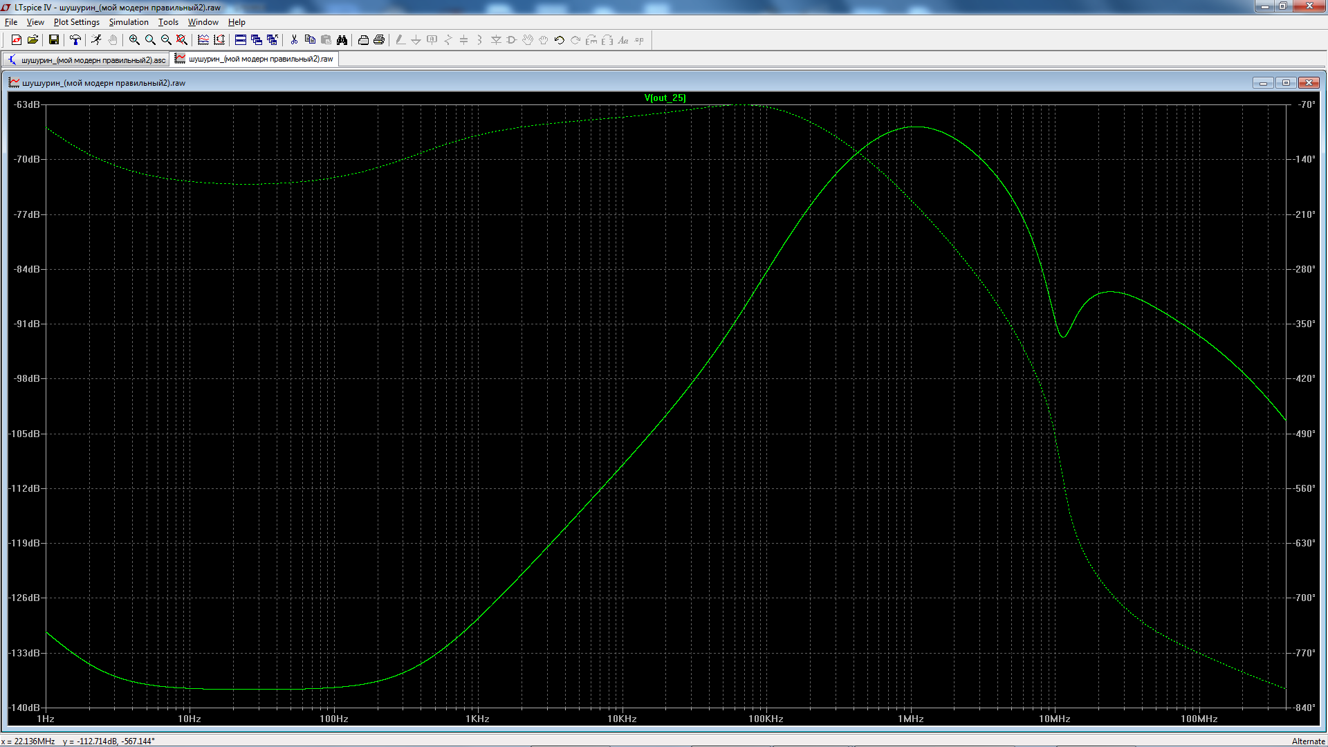

Удалось ли что-нибудь узнать про использование модели 544УД2 в качестве следящего интегратора? Как повысить скорость счёта?

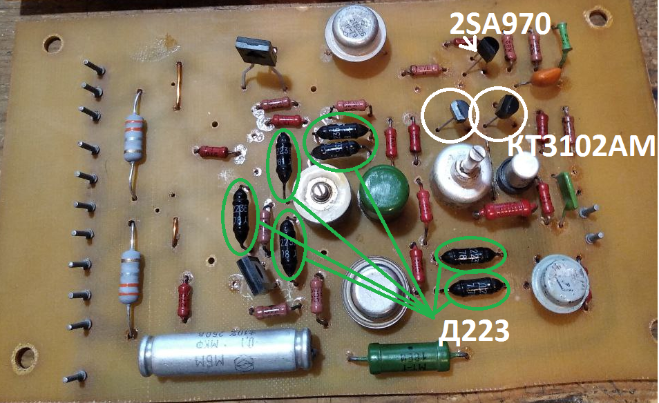

Прошу подсказать аналоги Д223 и П307 (КТ601А), так как в симуляторной базе моделей нет НИ ОДНОГО !!!!
Прошу подсказать - чем можно их заменить, чтоб схема не страдала от неточности применённых моделей деталей.
Может у кого в базах моделей случаем оказались искомые ???
Я безуспешно искал такие аналоги -
Замена Д223 - 1N458; 1N879; 1N913; DR482; SG211
Замена П307 (КТ601А) - 2N734; 2N735A; 2N754; 2N844; 2N560;2N1564; 2N1565; 2N1566; 2SC727
КД522.
для П307 тыкай 2n5551 или КТ3102А.
И хватить уже вола трахать и спрашивать одно и тоже. Неточности. Зато ты дохера точно вчера шоттки потыкал, интересно сам додумался или подсказал кто?
вс107 ,если старье охота мучать
ну ты ещё что нибудь посоветуй. У тебя ЛТС есть? Ты его базу открывал? Нет там никаких БЦ107 , и счас по новому кругу дёрганье писюна пойдёт. Потом АВК займётся "сравнением моделей в разных симуляторах" как наш с тобой друг Лазерток. В итоге тема будет засрана помоями и размышлениями ни о чём.
Понимаешь. Человек очень занят. Он ищет "аналоги" в базе ЛТС хотя ему сказали что ставить. Мало того, использовав в модели то что я сказал- я в железе апнул Шушурина и он прекрасно работает, даром что петлевого там теперь 80дБ а не 20 как было. Как то мне "несовпадение моделей" не помешало. Хотя вот беда, фешнуй я не соблюл, горе мне, пойду голову пеплом посыпать. smile_1

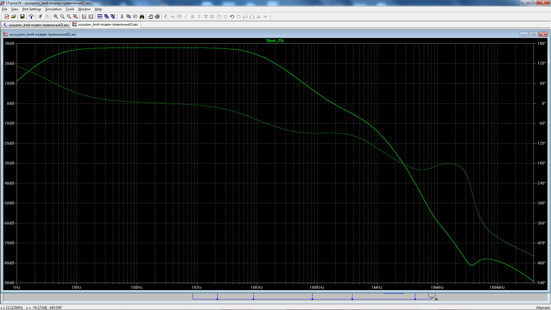

Ладно, отвечу.

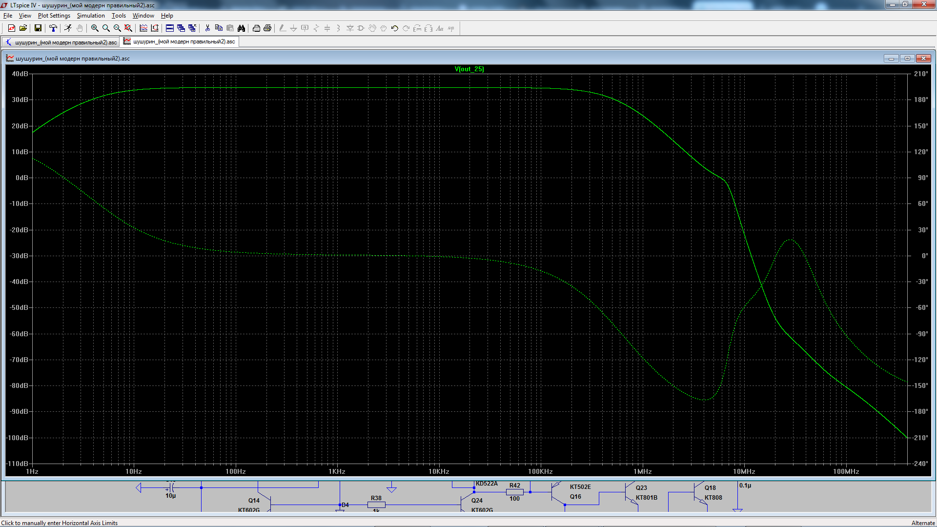

Что то мне сдаётся, что дело не в диодах и не транзисторах.
Вот вчера схема РАБОТАЛА ШУСТРО в симе, прогон минуты 4 полный.
Сегодня же она тормозит страшно - где то час.
Так что это глюки симулятора какие то.
Похоже генерацию рассчитывает...

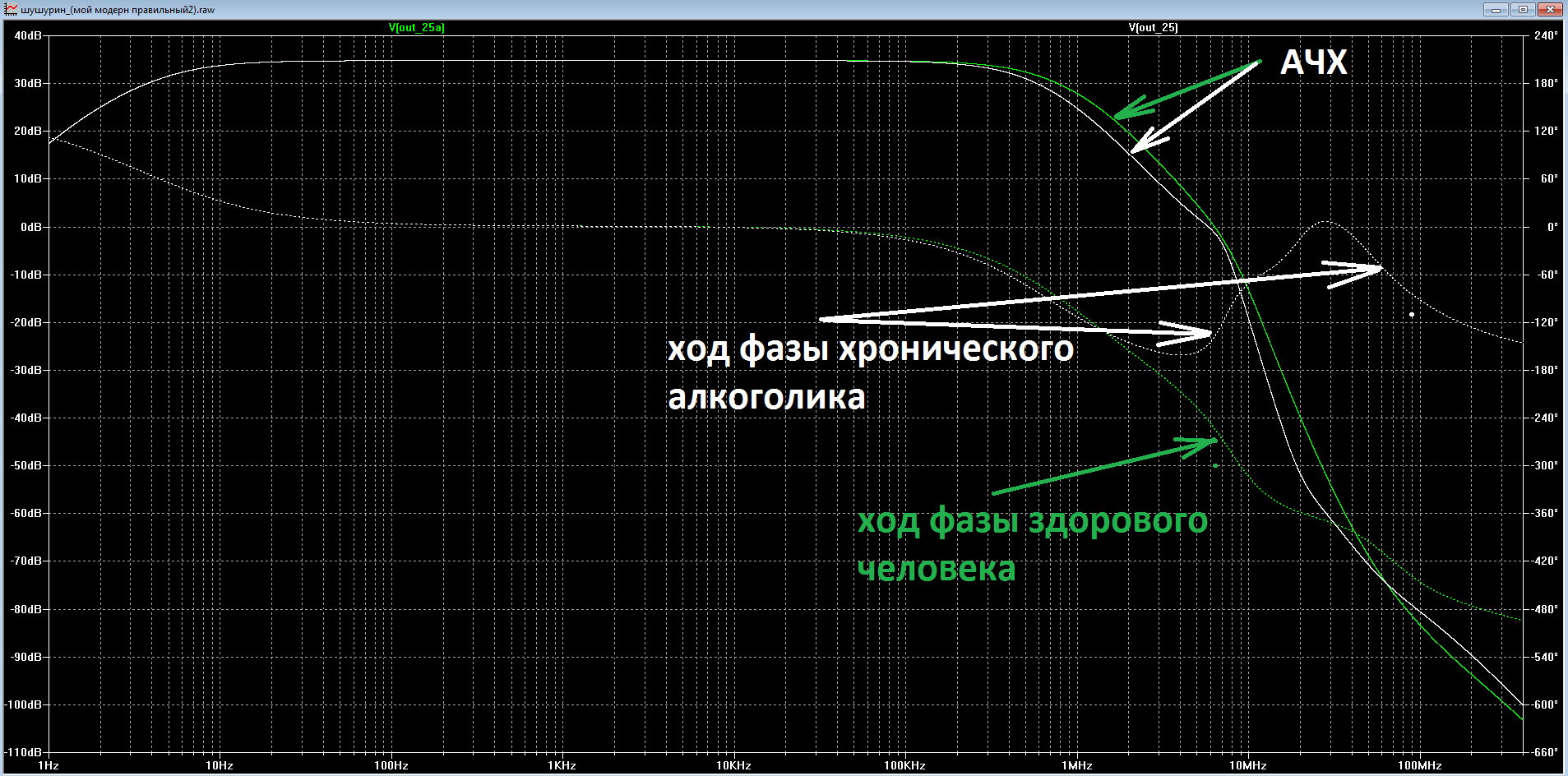

Чтобы транзиент не мучать часами посмотри картинку ниже, это- АС анализ двух моделей. АЧХ вроде почти одинаковая. Но ход фазы- разный. В итоге белый генерит со 100% вероятностью, зелёный с 99% вероятностью не генерит. Фаза должна плавно спадать, и уж точно не расти , ибо это значит что на определённых частотах у тебя ООС превращается в ПОС.
Пока не пойму что твАрицца.

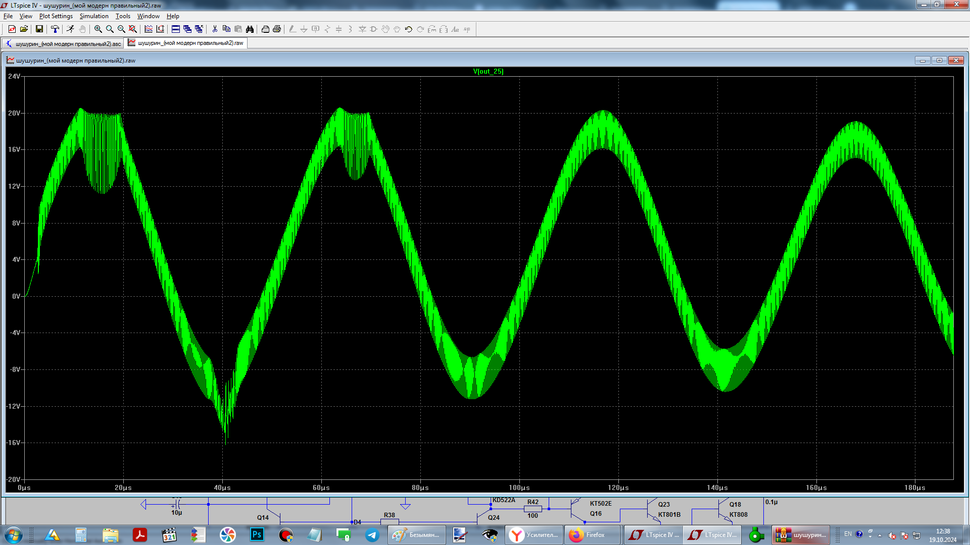

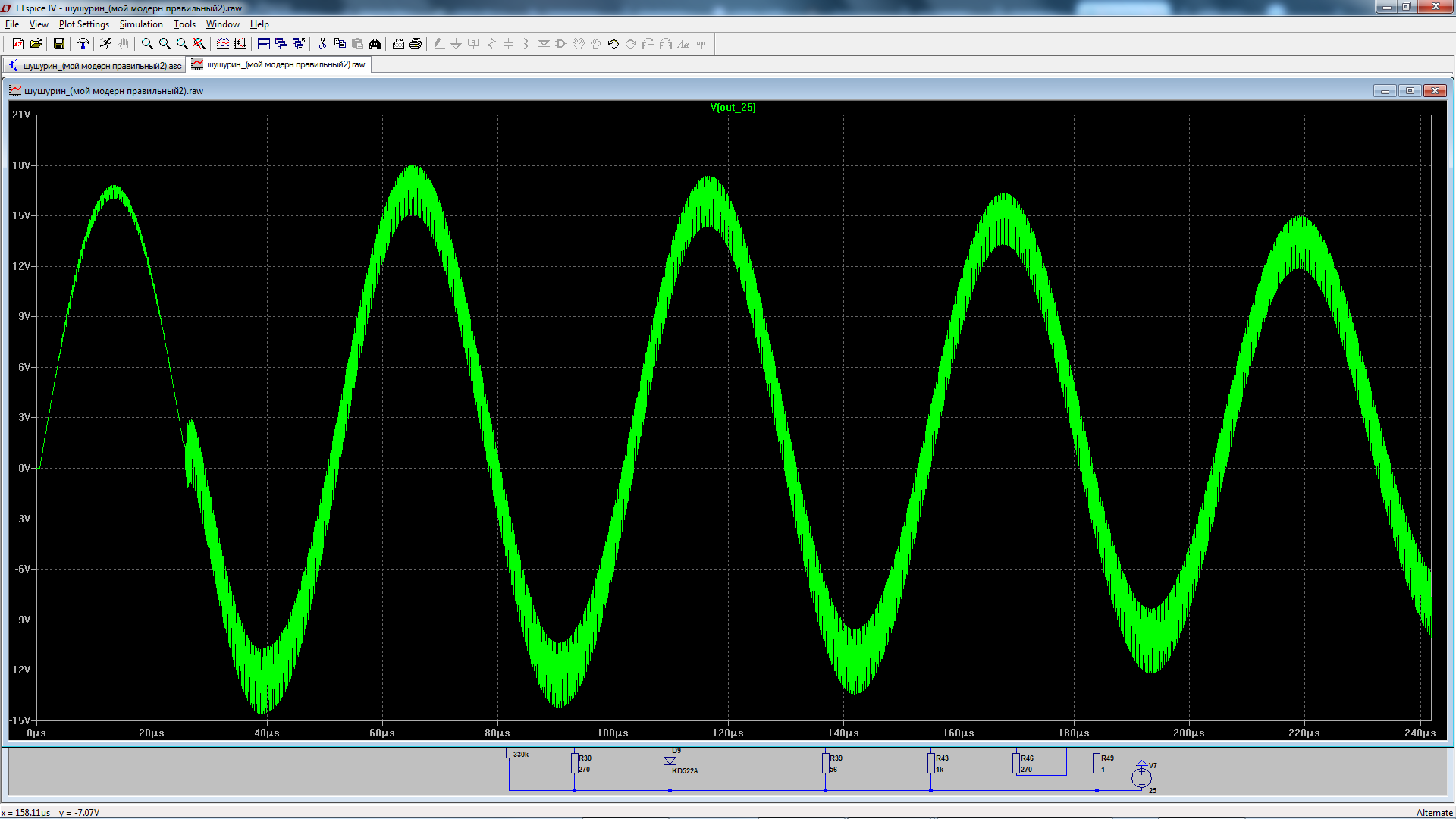

Схему в симе я настроил ОЧЕНЬ ХОРОШО.
НО вот какой то непонятный глюк вылез - я настроил, гонял - всё хорошо. скопировал в ЗИП, тебе отослал.
А на следующий день, (или ты у себя запустил мой сим) так вот на следующий день этот ХОРОШО РАБОТАВШИЙ сим начинает страшно генерить.....
Короче я вчера полуночи чесал комп. Были в нём глючки....
Сегодня пока не запустил - в тырнете сидю, апчаюсь :-) :-) :-) :-)
Такшта либо сим глючил, либо комп, либо какая непонятная зверушка :-) :-) :-) :-)

Вот так работает то что ты мне прислал. Непонятная зверушка называется "диоды шоттки".
Ставим в опору КД522А.
Вот так работает твоя модель, но, в смещении выхода стоят опять диоды шоттки и ток покоя равен току утечки транзисторов. Капитально запертых, в размере десятков пикоампер.
Ставим КД522А в смещение.
Ток покоя стал 30мА. Модель продолжает генерить но по другому.
Если бы это были глюки некие, это было бы нельзя исправить настройкой коррекции и заменой транзисторов КТ502 на нормальные. Однако- исправляется без проблем.
Ты потратил сутки на поиски неких "глюков" и неких "моделей" никому не нужных. А надо было заняться настройкой схемы. Но ты судя по всему просто отупелый уже от своего фешнуя.
Твой "хорошо работающий усилитель" заставил генерить ты сам. Натыкав всякой чушни куда ненадо.
