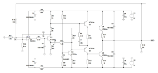

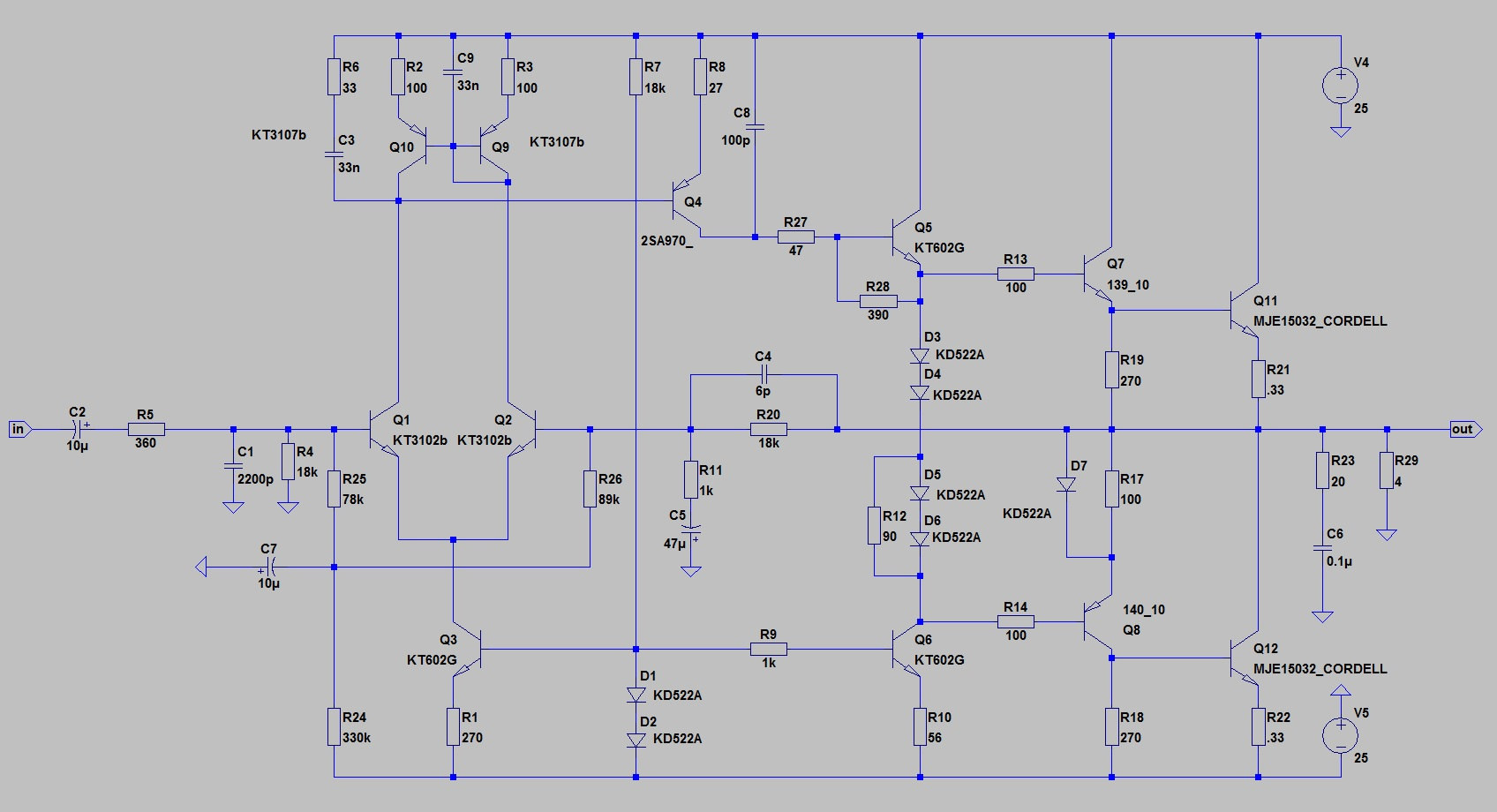

На ширпотребе можно делать, если ввести в дифкаскад каскоды. Слежение не вводил , схема продолжение того же простенького линна ,что ранее показывал тут в теме

Этот тоже простенький?) Чего там вводить то слежение? Точку ТЗ на точку соединения эмиттерных резисторов ДК воткнуть вот оно и заработает.
Vik
21 Авг 2020
751
427
Виктор
В таком варианте включения стабилитрона в базах каскода напряжение на них будет синхронно меняться с просадками питания.

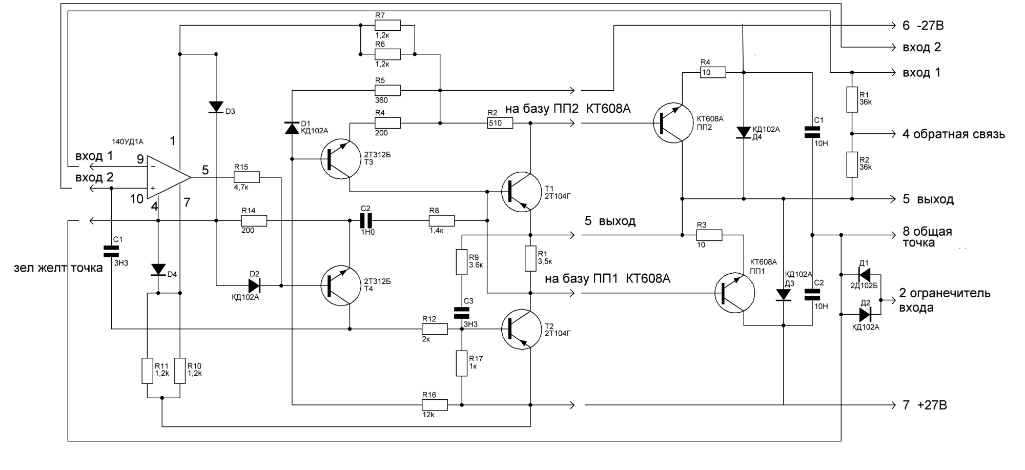

НЕУЛО, вопрос - может у тебя сохранилась прошлогодняя модель УСС2 ?
Выложи пожалуйста.
Лучше в заZIPованном виде, потому как возможно, что симуляторные файлы не скачиваются.
Это вот ЭТА схема

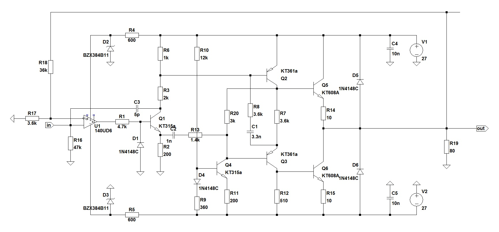

Расширение текста убрать, будет модель.
Прошу незлобливых комментов по оценке :)
И, НЕУЛО, модель УСС2 поправил, у тебя были пара ошибок...
А вот почему то микра к140уд6 не вставилась....
Если за прошедшее время появилась модель к140уд1А, пожалуйста вставь.
И попробуй может ВСЁ РАБОТАЕТ....
А то у тебя не запустиломь в прошлый раз
  • MODUL YCC2.asc.txt
    9.6 KB · Просмотры: 44
    174.1 KB · Просмотры: 94

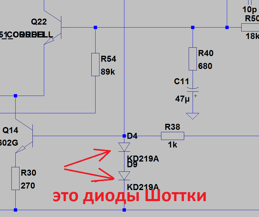

Ты зачем в опору поставил диоды Шоттки? Поставь КД522А - схема сразу и заработает. И можешь дальше извращениями всякими нехорошими заниматься.

Никаких Шотки, обычные совеЦкие. Д223 модели не нашёл, а у Д219 такое же падение напряжения =1вольт. И по частоте где то одинаковы.
А кд522 - ВЧ. К тому же падение побольше =1,1 вольт.
Доводка схемы это НЕ извращения!!!
