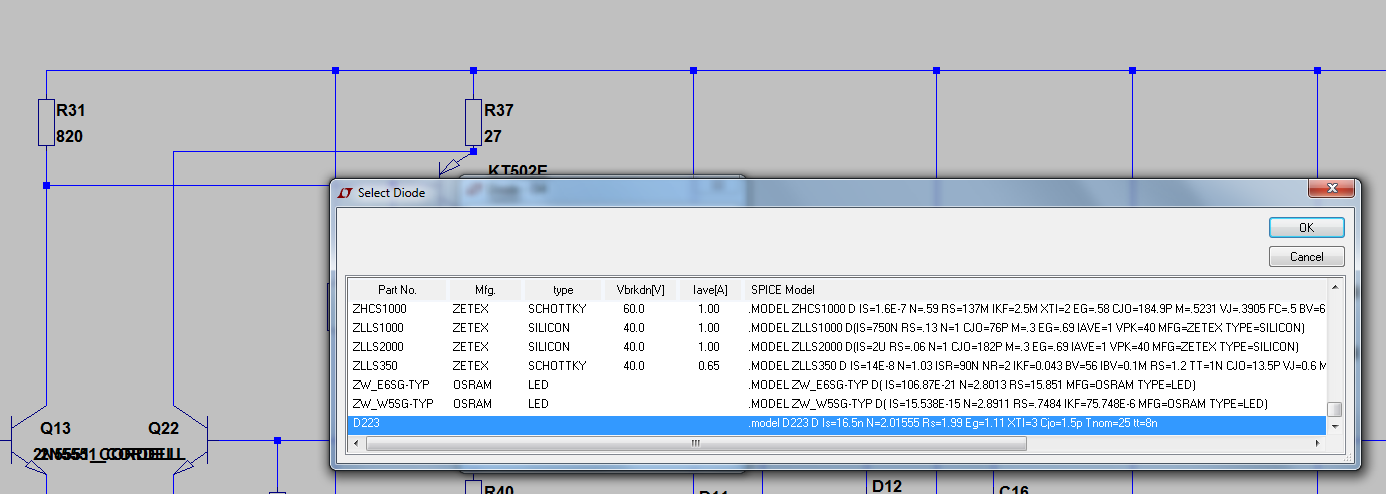

ты модели вставлять умеешь ,или объяснить как? это довольно неочевидно если не знать.
Лучше обьясни, а то я тут ужо часа 2 тыкаюсь.
в тырнете пишут, что нажмите S, вставьте текст с модели....
Далее ОК.
У меня возникает прямо на схеме как бы пустые строки, привязанные к курсору.
Если "ткнуть", то они и "замерзают" на экране, в список диодов ничего не добавляется....
Открыть диодную базу и туда перетянуть как то не получается
Других комментов в тырнете где пишут что делать - нет....
Подскажи, что тут неправильно делаю ?

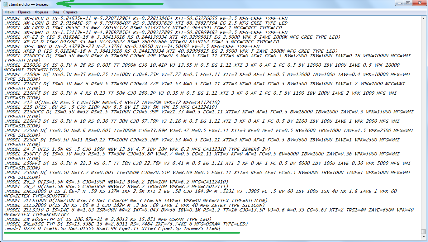

Вово. Именно в ЦМП и редактируй нужные файлы. Только свои модели в конец прописывай, чтоб не искать.
Для транзисторов standart.bjt файл.
Вот я сохранил standart.dio и диод появился. Вишь?
А насчёт вставить в схему.. нууу...
не так это делается.
вот:

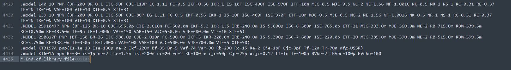

А потом переименовываем нужный транзистор в KT601A только в английском регистре- и он становится КТ601А
Вставил, запустил СИМ, а он ругается - ''не могу найти определение модели kt601a''
- can't find definition of model kt601a
И предлагает по дефаулту....

Я прописал в файл стандарт.бжт - всё работает. Проверь- полностью ли ты строку скопировал. И в конец - это значит перед строкой * End of library file
Странно....
А я уж тут танцы с бубном и дудками учиняю.....
И что работает и при запуске симуляции не ругается на ....
Ааааа.... Слушай, у меняив конце ещё 1 параметр стоит, я тебе то не придела его, он апосля был даден мне....
Сейчас я его укрежу и попробую....
Добавь в конце строки упущенный параметр VAF=200

И то, глюк был, сработало только когда я всё вытянул в 1 строку и вычистил артефактики.
про ЭНД, там у меня в файле аж 2 ЭНДа написаны. Разных....
А было 3, я 1 урезал, он был на 2 модели выше конца. Видимо кто то добавлял модели, а ЭНД не урезал.

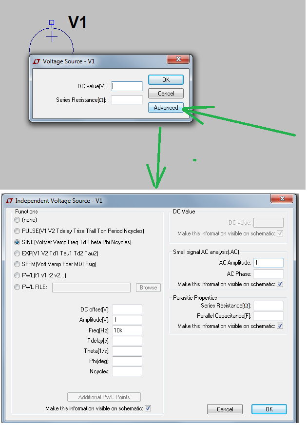

И вопросы вылезли - на схеме было V1 - двойное напряжение на вход 19 и 20 кГц.
В ходе экспериментов СПАЙС4 с ними работал, а КАД3 отказывался запускаться. Пришлось урезать.
Так вот - КАК указать на вход простую одинарную синусоиду ?

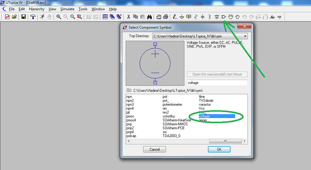

Можно былобы 2 окна открыть с1 скопировать нужное и перетащить в др окно - РАНЬШЕ у меня так получалось, а сейчас почему то не могу...
Также вопрос - КАК перетащить, или КАК создать новый генератор входного сигнала ?
какой ещё нахрен кад3?
наверное отцепить один из генераторов? нет? Их там вообще то два последовательно на входе стояло. Или между ними просто землю воткнуть, чтобы один работал.

По генераторам, да вот же - хорошая мысля приходит апосля....
Тоже ПОЗДНО подумал, что можно было 1 генератор вырезать и вбок сунуть....

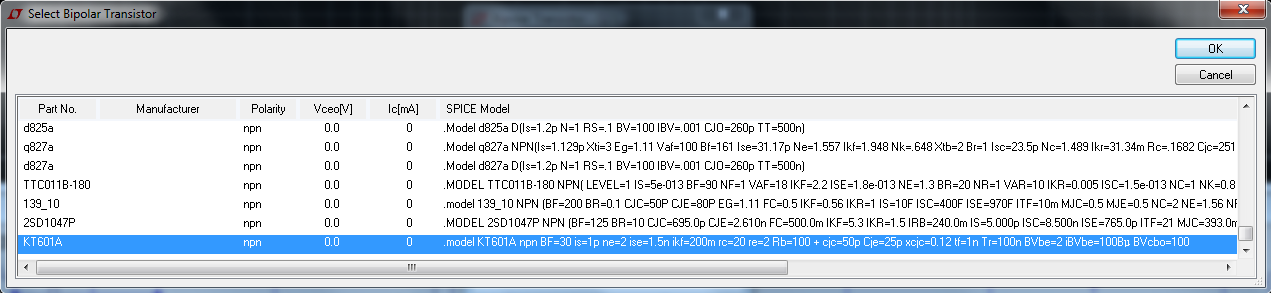

Странно, но вобщем то непонятно, как у тебя без глюков работает ИЗ БАЗЫ кт601 ???
Влез, поправил этот ЭНД
Всё так же.
Да, выяснилось из лог файла, что у модели кт601 "неопознанных" 3 параметра.
Небось у тебя в модели ещё запись осталась и в базе он дублируется. У меня ничего не глючит. Работает транзистор, ЛТС не ругается.
Наоборот было - сначала я в базу вставил, транзистор появился, вставился в схему но сим не запустился.
Вставил на картинку и сработало.
Причём я и параметр =200 убирал, не помогло.
Да, СИМ ругается в логфайле на 3 параметра - игнорирует их.
Так что эта модель ещё не доделанная.

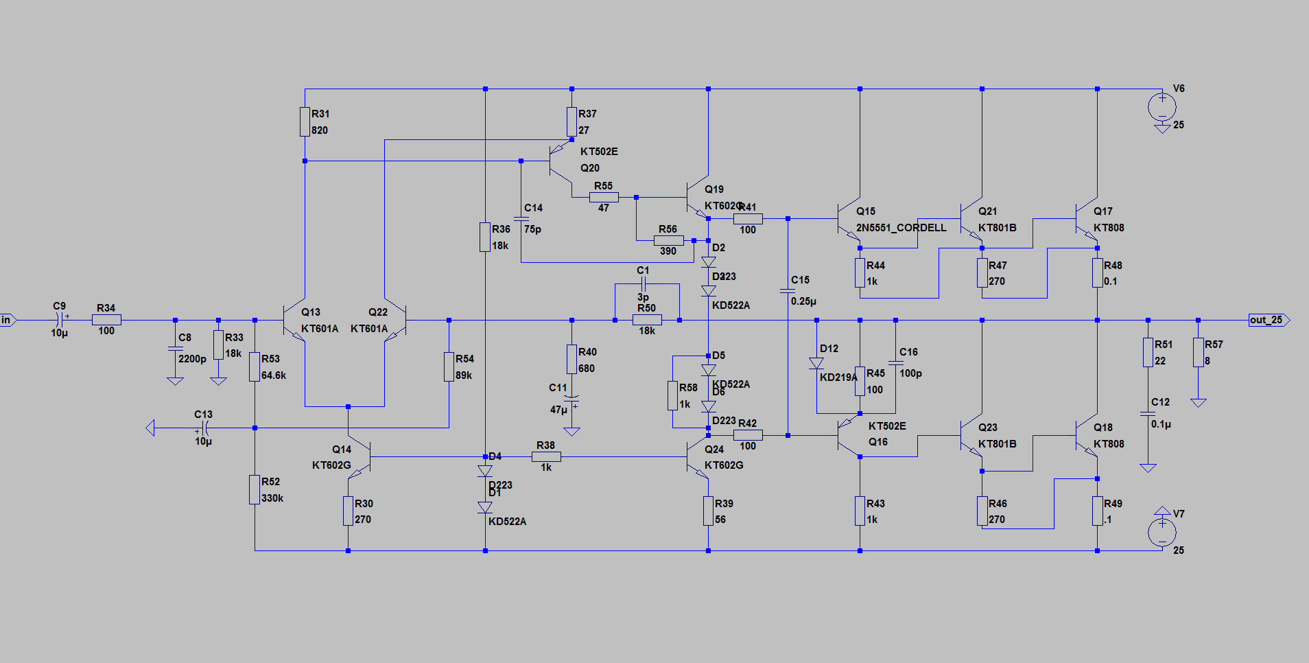

А зачем Q14 опять кт602 вставил? Там у меня П307 стоит, тоесть аналог кт601А.
И кд522 3 штуки и д219....
В реальной плате это все Д223.

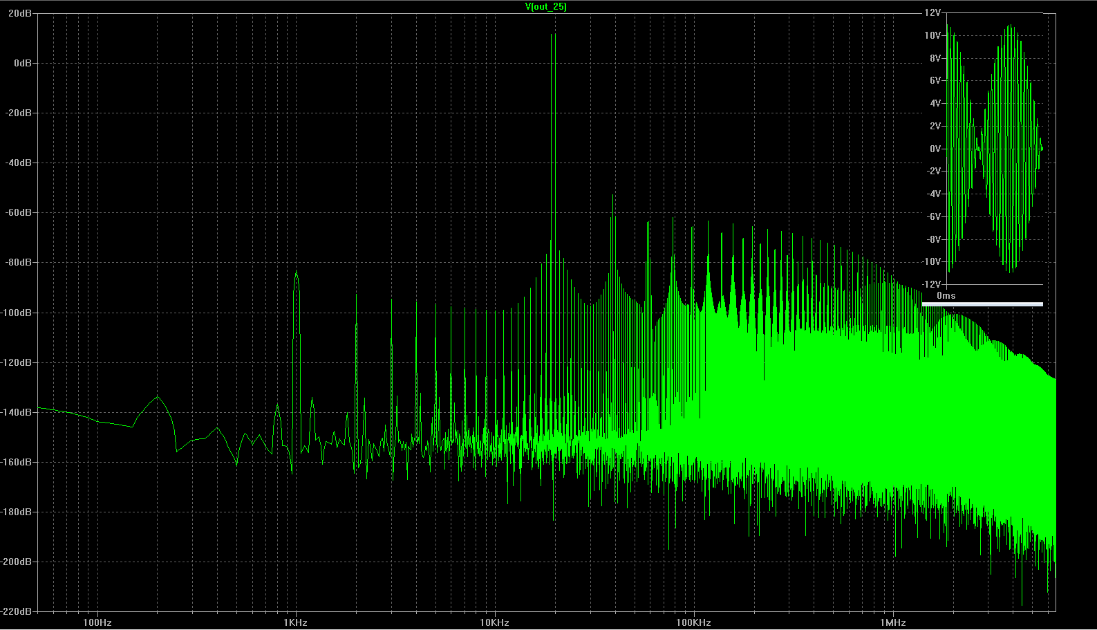

Слушай, а твоя МОДЕРНАЦИЯ дала ПОРАЗИТЕЛЬНЫЙ эффект
Я такого ещё не видел - % гармоник = 9275520.304945%(9275522.217143%)
9 МУЛЬЁНОВ % ....
Затем что никакой КТ602 я туда - не ставил, потому я взял твою модель из архива.
КД522 стоят в смещении потому что Д223 модельным падения не хватает чтобы получить нужное смещение а стало быть и ток покоя в размере 30 хотя бы мА.

ну ты известный измеритель, я да, в курсе. Я вообще на эти % гармоник не смотрю, но замечу, что в модели настроено измерение на 1кГц а на вход ты подал 20кГц. Ну то есть понятно да? ты не в курсе как его правильно мерить, поэтому лучше смотри спектры.
Вот так твоя мудернизация работает при небольшом размахе и на 8ом.
А вот так стоковый Шушурин. Разницы я- не вижу

Сергей!Выложи схему,хочется увидеть новаторские решения дяди Алекса!
Это можно:
На самом деле это большой шаг вперёд среди дяди Алекса. Схема - работает. И даже удалось добиться с СЧ транзисторами чтоб не генерила! Это успех, безо всяких шуток.

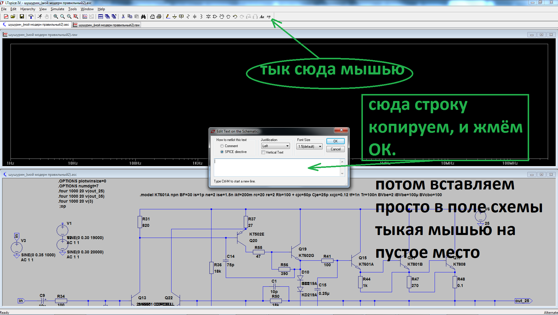

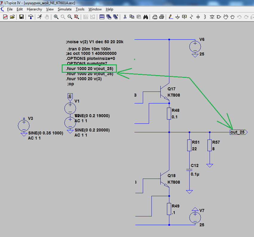

Да он не глючит. Ладно, шутки шутками но надобы тебя таки научить Кг правильно мерить, без спектров пока, раз ты их не понимаешь.
Итак.
видишь строчку обведённую рамкой? Именно она отвечает за измерение гармоник. Выглядит она так:
.four 1000 20 v(out_25)
где.
точка в начале обозначает что эта строка- команда, four это оператор, 1000 - частота измерения, 20 - количество измеряемых гармоник и V(out_25) - это точка где измеряем, в скобках у нас название выхода, я его стрелкой отметил. название можешь любое дать и ткнуть точку куда тебе прям захочется. Но пока тыкай на выход. Понятно? Значит подавая на вход 20килогерц надо 1000 поменять на 20000 или на 20к, что одно и тоже.

Буду Шушурина дотюкивать, надо его быстро доделать теоретически, подготовить схему к тому моменту когда я паять смогу....
НУ или по крайней мере буду знать, что Шушурин теоретически доведён и лежит готовеньким в заначке, тогда смогу и др задумки ковырять схемы. Их у меня аж целых 3,5 ещё. На всю оставшуюся жизнь хватит.
Да, проект улучшения Шушурина78 у меня проходит под литературным названием КВАЗИ'МОДА.
сейчас ковыряю на 1 КГЦ, причём непонятка - с минимум изменений Шушурин78 даёт Кг= 0,0055%
А вообще стандартный =0,0077%
Тоесть самый минимум модернизации сразу улучшил в 1,5 раза, а все ранние "навороты" которые УЛУЧШАЛИ на 20 кГц, они на 1 кГц понемногу УХУДШАЮТ Кг......
Пытаюсь осмыслить оное поворотами фазы внутри схемы...
А одной стороны 1кгц - это самые СЛЫШИМЫЕ ушами частоты, с др стороны 20кгц - самые трудные для УСя, на них больше всего искажений.
Так ГДЕ та "печка" от которой "танцевать"???

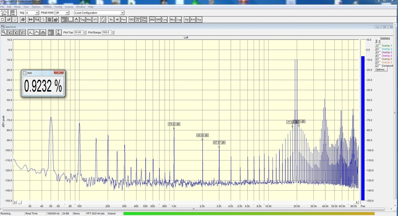

а печка как раз в замерах интермодуляций. то есть подавать надо 19 и 20кгц а потом смотреть спектры. причём после каждого изменения в схеме хорошо сохранять спектр в жпег, через паинт и подписывать файл. а потом сравнивать. это так влияет это эдак.

У меня идут изменения пачками - каждую ЗАЧИМУЮ деталь 5-7 изменений, потом сраваниваю К'гармоник - какой номинал детали лучший.
Это всё Сразу записываю строками в блокнот.
А если это ВСЁ сохранять картинками... чОкнутся можно...
Ладно, это не реально, а вот КАК оценишь такой замысел - сейчас (ну на сегодня я ужО выдохся) добью схему на 1 кгц
Потом добью её на 20 кГц.
Ну а потом сравню получившуюся схемотехнику и номиналы деталей, выберу оптимум.
Потом замер К'гармоник на 100гц, 1 кГц, 5 кГц, 10 кГц, 15 кГц, 20 кГц.
Табл составлю
Ну а уж потом тебе симовую модель схемы пришлю, ты её как надо потыкаешь. На графики разные и интермодуляции.....
НЕУЛО, как мыслишь, КАКОЙ ток через ВК оптимален, при нагрузке в 8 Ом и потребной мощще эдак 10-15 ватт ?
У меня оказался по умолчанию примерно 125 мА.
Я сейчас точно выставил пол питания (+5,2мВ на выходе) и выставил ток по 40 мА это если навести мыша на эмитерные резисторы ВК, то в каждом резисторе столько кажет.
Правильно я делаю ?
Оптимальный ток получается при падении на эмиттерных резисторах 26 мВ.
Сухов Н.Е. ,доказывает что это неверно!
26 мВ\резистор це не зовсім точно, але в першому наближенні, вірно. Це випливає з фізики та фізичної хімії матеріалу напівпровідника. Але існує ще кілька чинників схемотехнічного характеру, які також впливають на рівень оптимального падіння напруги на резисторі в колі емітеру, з точки зору лінійності передавальної характеристики двотактного емітерного повторювача, що праціє в режимі класу АВ, але на рівні малих величин більш низького порядку. Вперше про це заявив Бернар Олівер ще 1971 року. І з тих пір воно таки працює smile_11 .
