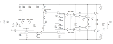

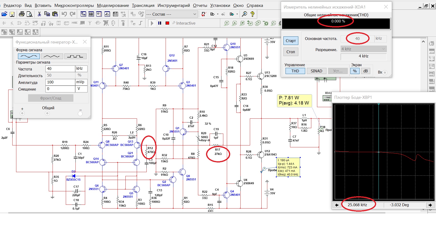

НЕУЛО, попал к компу, потыкал симуль
СТРАННО, но у меня др интерфейс. Ладно, нашёл искомые командные строки.

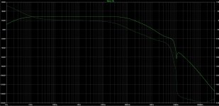

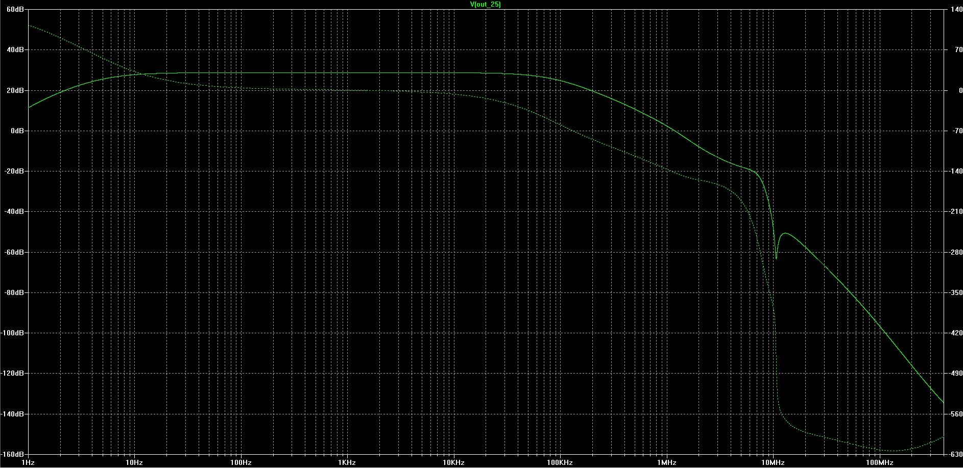

Снял графики, пожалуйста глянь, растолкуй, какая коррекция лучше ?
В тексте выжмки по некоторым деталям и развёрнуто по коррекции.

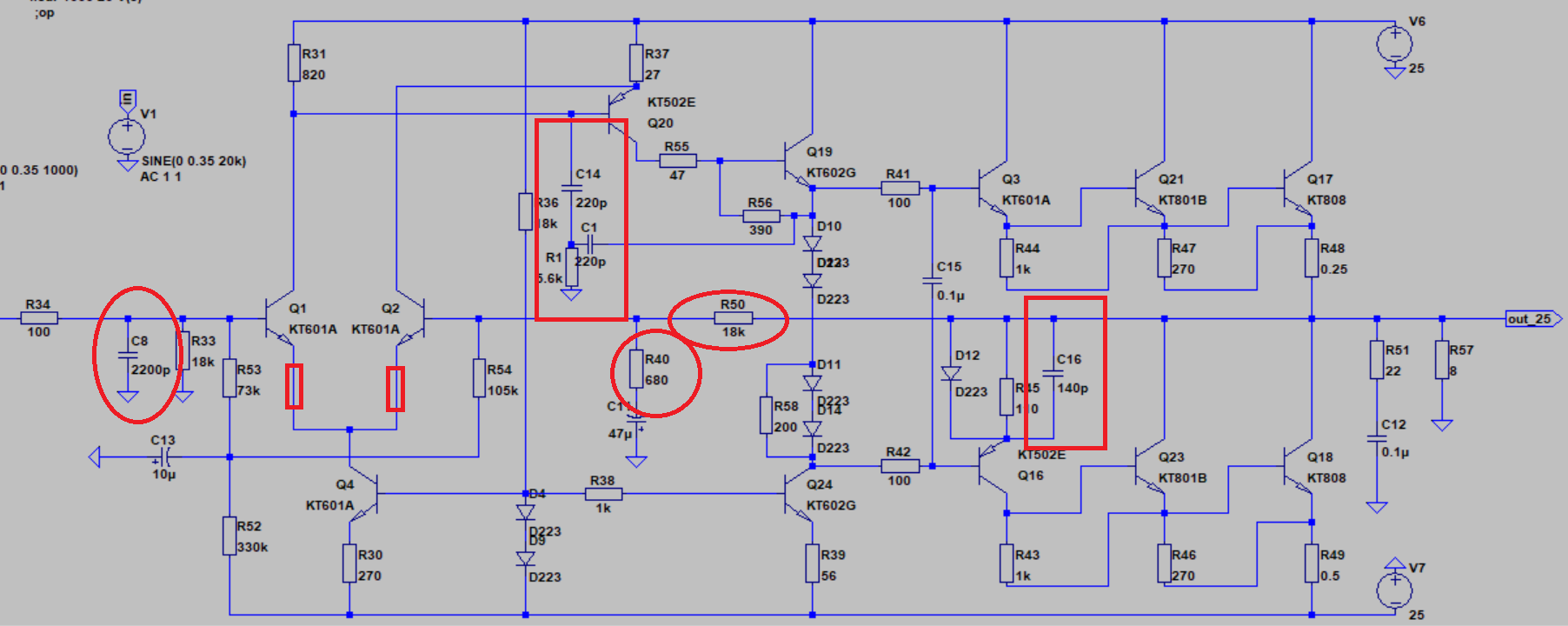

Лучше двухполюсная, только резистор в ней надо бы увеличить с 5.6к до 8.2к.
Впрочем, моё мнение по поводу таких мудрежей ты в курсе. Пока у тебя будут стоять КТ502/503 в самых критических местах- никакого повышения качества - не будет.

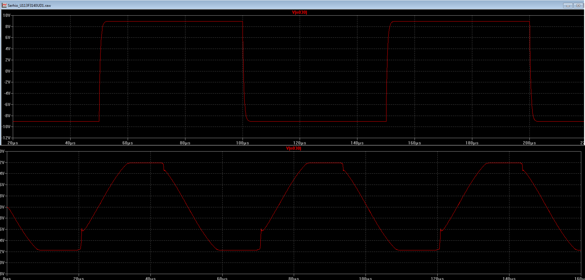

Чтобы понять об чём я говорю. Выставь на входном генераторе частоту 20к. Выставь напряжение сигнала в размере 1 вольт.
А теперь запусти транзиент и смотри как усилитель ограничивает при перегрузке. Сначала в предвыходе оставь кт502. А потом замени его на 2n5401 И сравни.

Но так ить у КЛАССИЧЕСКОГО Шушурина ВЧ вообще были завалены в 2 раза, по сравнению с моей модернизацией - на ТЕХ же транзисторах.
А теперь непонятки - вот я смотрю на графиках АЧХ и ФЧХ страшных завалов нет, полоса линейно усиливаемых частот уходит до МНОГИХ килогерцем...
А вот почему потолок указан всего то 30 дБ?
Или я что то не так смотрю ?
Или коррекцию можно улучшить - сократив эту длину горизонтали, но подняв потолок дБ'елов ?

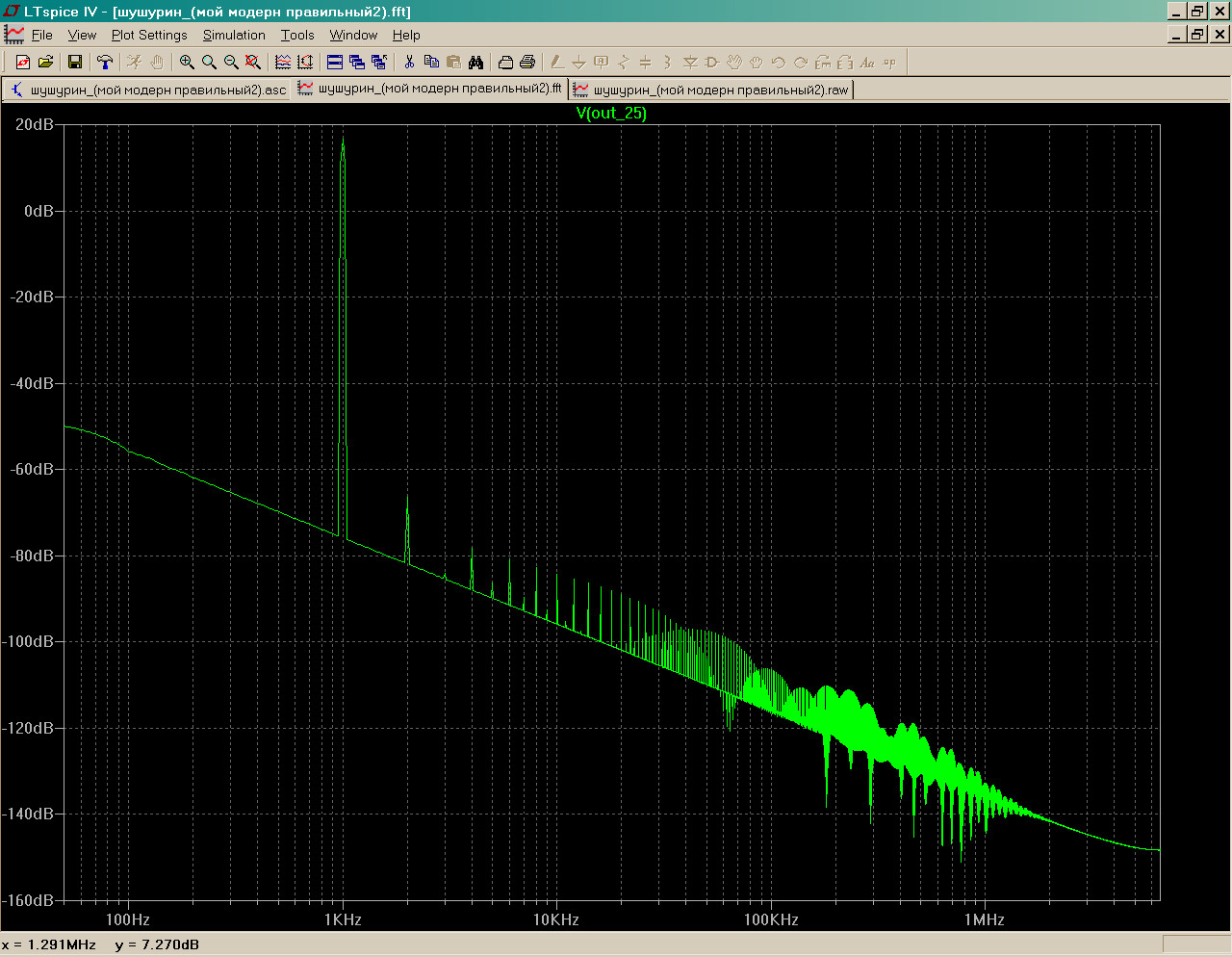

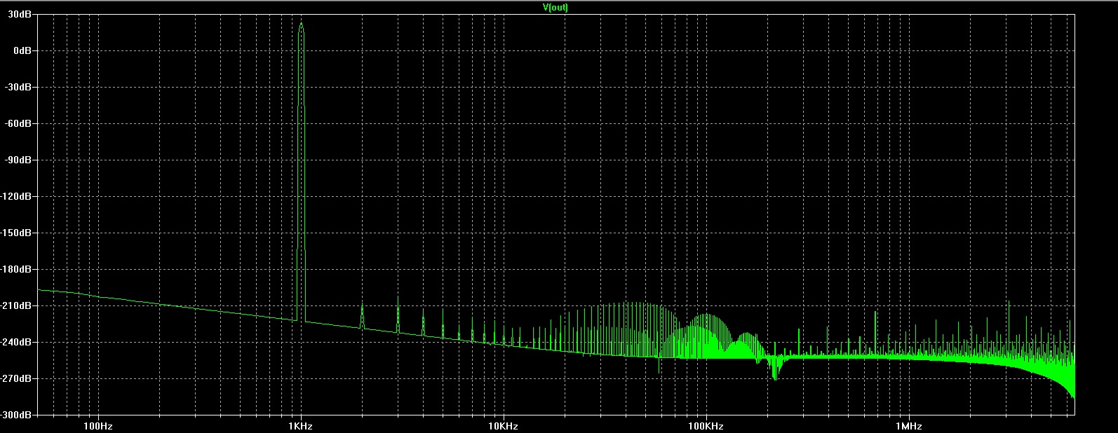

И что мне ещё непонятно, так графики FFT, поясни пожалуйста про эти пьяные ёжики в тумане ???
Ну так ты предлагаешь заведомо нереальные параметры.
Нихрена подобного я не предлагаю. Просто сделай как я сказал и смотри не ФФТ какие то, а осциллограммы. Что тебе неясно? Именно так и настраивают коррекцию, проверяют усилители на устойчивость и на отсутствие сквозных токов в выходном каскаде.

Это не завал. Так фильтр входной работает попросту. И про
тебе нахрена усиление то выше нужно? чтоб на вход магнитную головку без УВ подцеплять, или микрофон без усилителя?))) Оно и у обычного то Шушурина великовато слегка.
А что тебе непонятно то? 1 палка- это усиленый входной сигнал, остальные палки- гармоники того самого сигнала порождённые твоим усилителем. Чем они меньше - тем лучше.

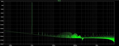

Ну вот относительно неплохой спектр:

Скачай пожалуйста и выклади сюда модель
3 в -10 степени %
Так получается?
так получается в модели. 1кгц для усилков довольно лёгкий для усиления сигнал.
на 20кгц конечно дело обстоит куда хуже. 0.000005%, ну куда такое годится?)
понты это всё, Ку в ОС уменьшая, нулей добавить можно. А нормальй усь соотношение от "1 к 50" планируют.
И на 1К только трубалёты меряют.

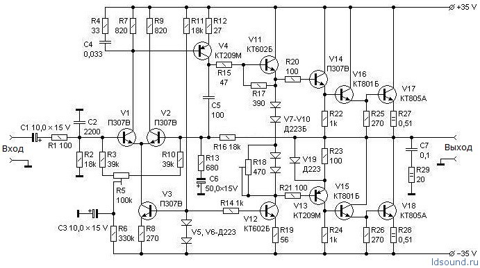

Двома словами:

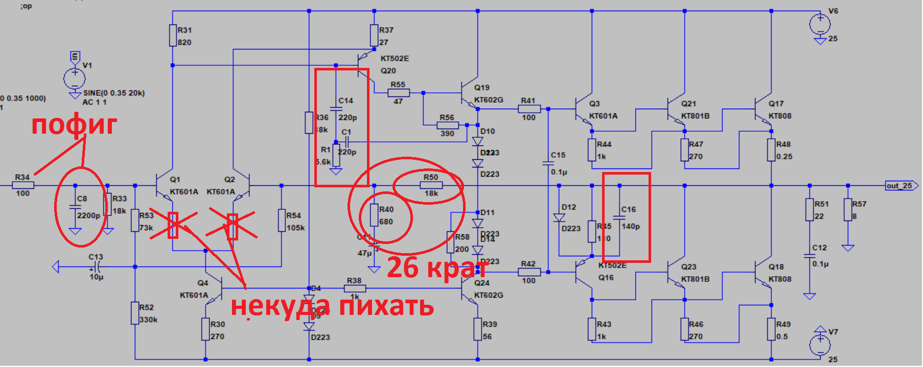

1) замiсть V14, V13 потрібна таки компліментарна пара. Найбільш компліментарна і високочастотна з тих що можна дістати на болотах.
2) замість V19 потрібен канонічний кремнієвий діод, хочби КД522, також потрібно підібрати опір R23 і конденсатор йому паралельно. Якщо який недолугий не знає як і навіщо, я розповім.
3) між базами V14, V13 вперти конденсатор на 1 мкФ.
4) V4 взяти високочастотний з малими сполученими паразитними ємностями і високим бета.
5) двополюсного Міллера навкруг нього.
6) дзеркало замість R7, R9. Туди ж перенести коло налаштування нуля на виході.
7) замiсть V1, V2 сучасну пару з високим бета.
Не дякуйте, втілюйте в залізі і будете винагороджені за труди ваші.

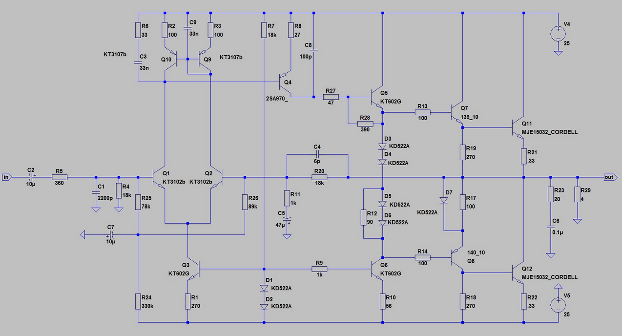

НЕУЛО, насчёт модели понял.
ЛУБ, а ты ничОго НЕпонял. Смотри текстовый файл - вникай.
Витамир, это моя модернизация Шушурина.

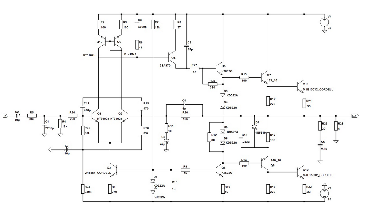

1) BD139/140, не знаю правда что за болота такие, я брал в чиподипе.
2) поставил шоттки, он ещё лучше чем КД522
3) не стал.
4) 2SA970 , впрочем эпопея длится уже больше полугода, это не по фешную, вот.
5) можно без него обойтись, а можно и поставить.
6)+ , круг настройки упрётся в плату которая конечно же уже есть, и туда его пихать - некуда.
7) КТ3102Б - идеально. П307 впрочем не особо по спектрам отличишь.
На гифке видно что без зеркала сигнал будет на больших уровнях модулироваться фоном источника питания. А с зеркалом- НЕ будет.

Можна ще додати RC фільтри в обидві шини живлення між колекторами V14, V11 і R24, R19.
Конденсатори мікрофарад по 1000, резистори скільки не жалко, Ом до 50.
ВК - тройка,.. разгрузить УН, хорошо. Помня, что Вы "строите" схему от зада к передку, тогда почему ДК не доработать (внимание ему придать)?
1 Дроссель применить, но, разгоняя Боде на выход повесить и смотреть на "горб", большой не нужен (как у Х...йло, 100 mН, как попугай, увидел и везде ставит).
2. резисторы в эмиттер от 100 Ом (перегруз, кто не ходит на лекции Жуковского, Селфа не читал, Агеевский разбор УД11 не видел - простительно, "догоняйте")
3. ТЗ, но то уже не Ротель(Г. по умолчанию) будет,..
Вообще, два дифа, это усиление в два раза и на халяву (Ланзар, нулевой в стоке, схему не приведу, оффтоп) и не перекошен в хлам ("Кривоид"), где подача на сумматор - решает.
Не схемотехник я, просто нужное вижу (или как делать не надо), "Кривоиды", однозначно, - в печку.
Да, самоделкину, ВК оставьте в покое, решений не много, не выдумывайте "велик с квадратными колёсами". https://www.youtube.com/watch?v=TmLfoLJ4XgQ

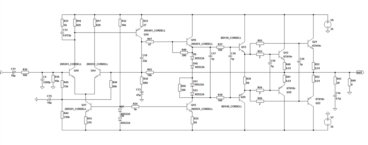

Просмотрел два форума по улучшению усилителя Шушурина, голова пошла кругом от всех фишек по улучшению. Вот три схемы в каждой из них свои доработки, свои плюсы и минусы. Каждая позиционируется как финальная. Уважаемый NEULO поскольку все эти схемы ваши какая из них на ваш взгляд более совершенная, более удачная?
