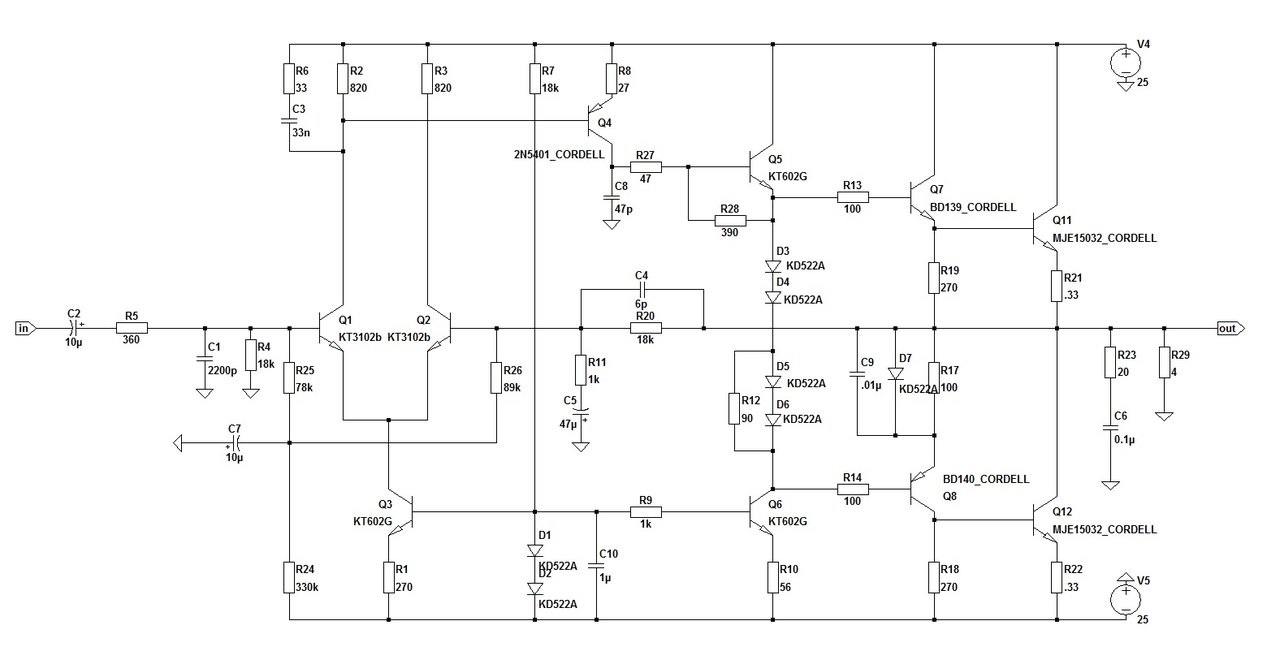

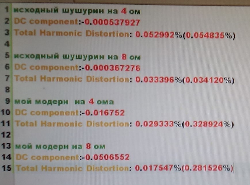

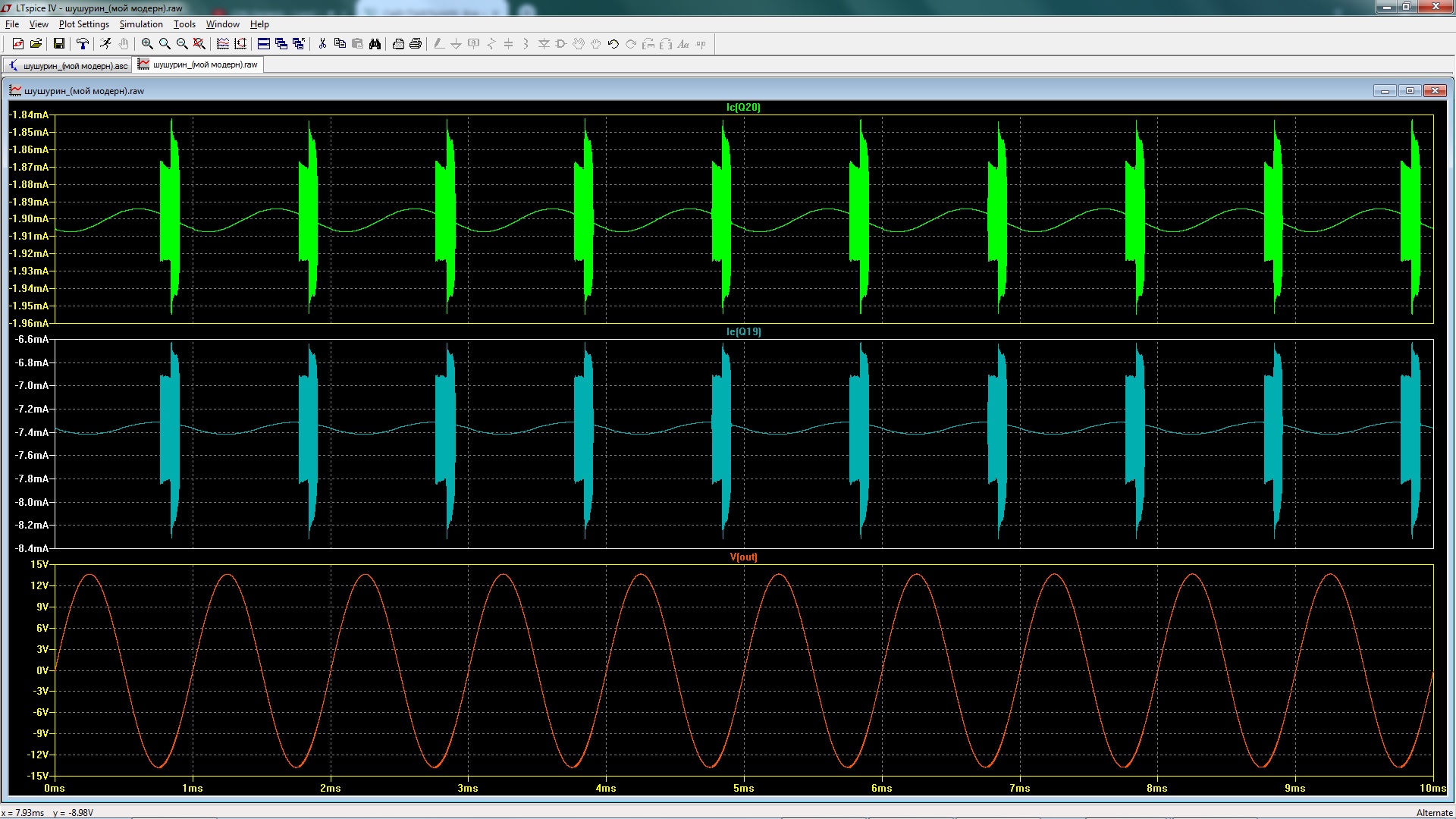

Прошу подсказать, что такое DC компонент и что за цифрами он выражается
Ещё вопрос по гармоникам и их % - почему 2 цифры ?
И что выражает вторая, которая в кавычках ?
Почему у стандартного Шушурина эти цифры близкие, а в моей модернизации почти в 10 раз отличаются ?
Прошу высказать разные мнения по поводу схемы моей модернизации Шушурина78
Особо интересно - генерит ли мой модерн на 4 и на 8 омах нагрузки ?

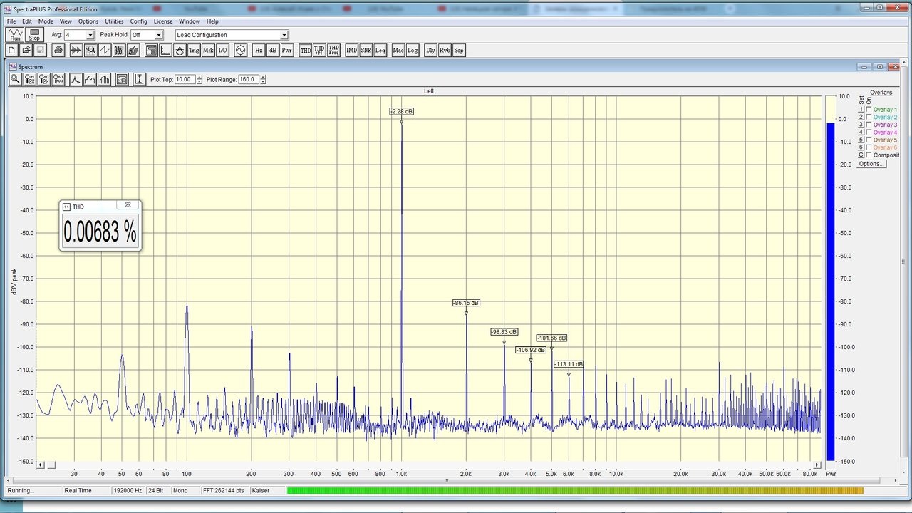

Пытался я рассмотреть синусоиду на выходе, так не удалось её увеличить....

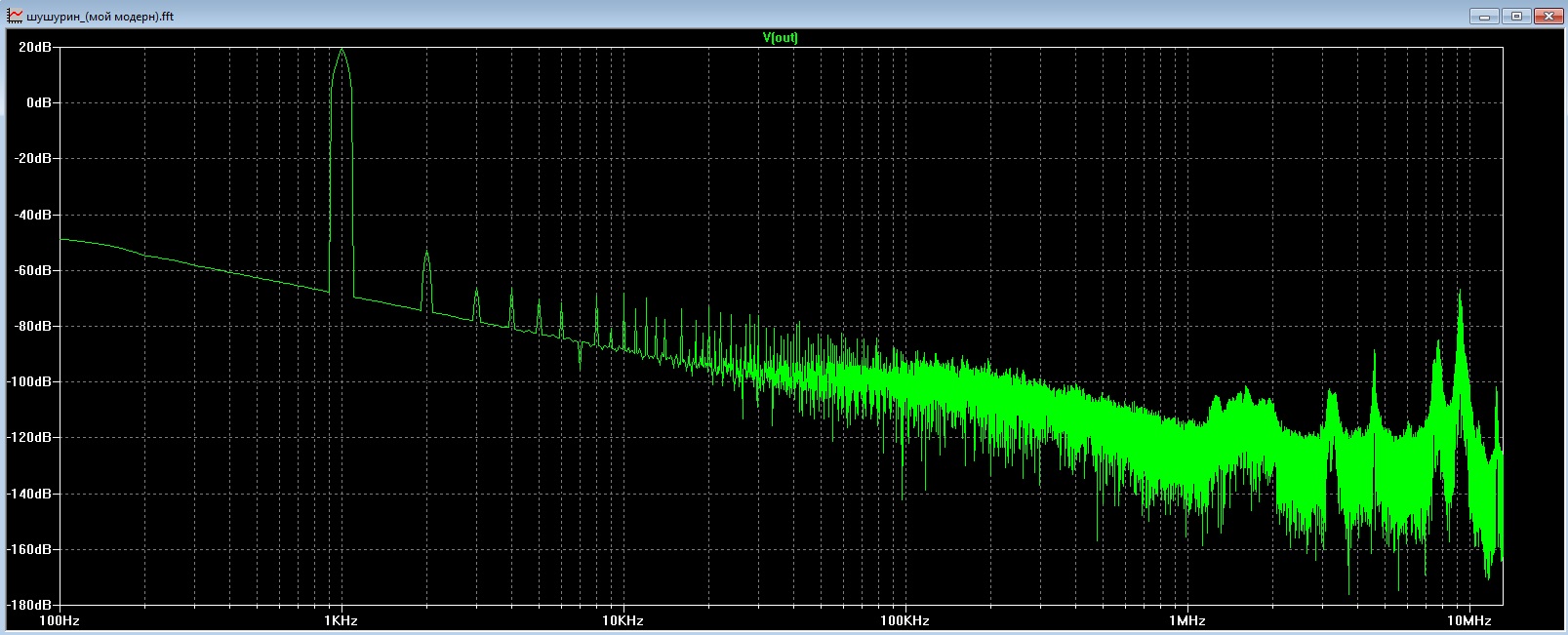

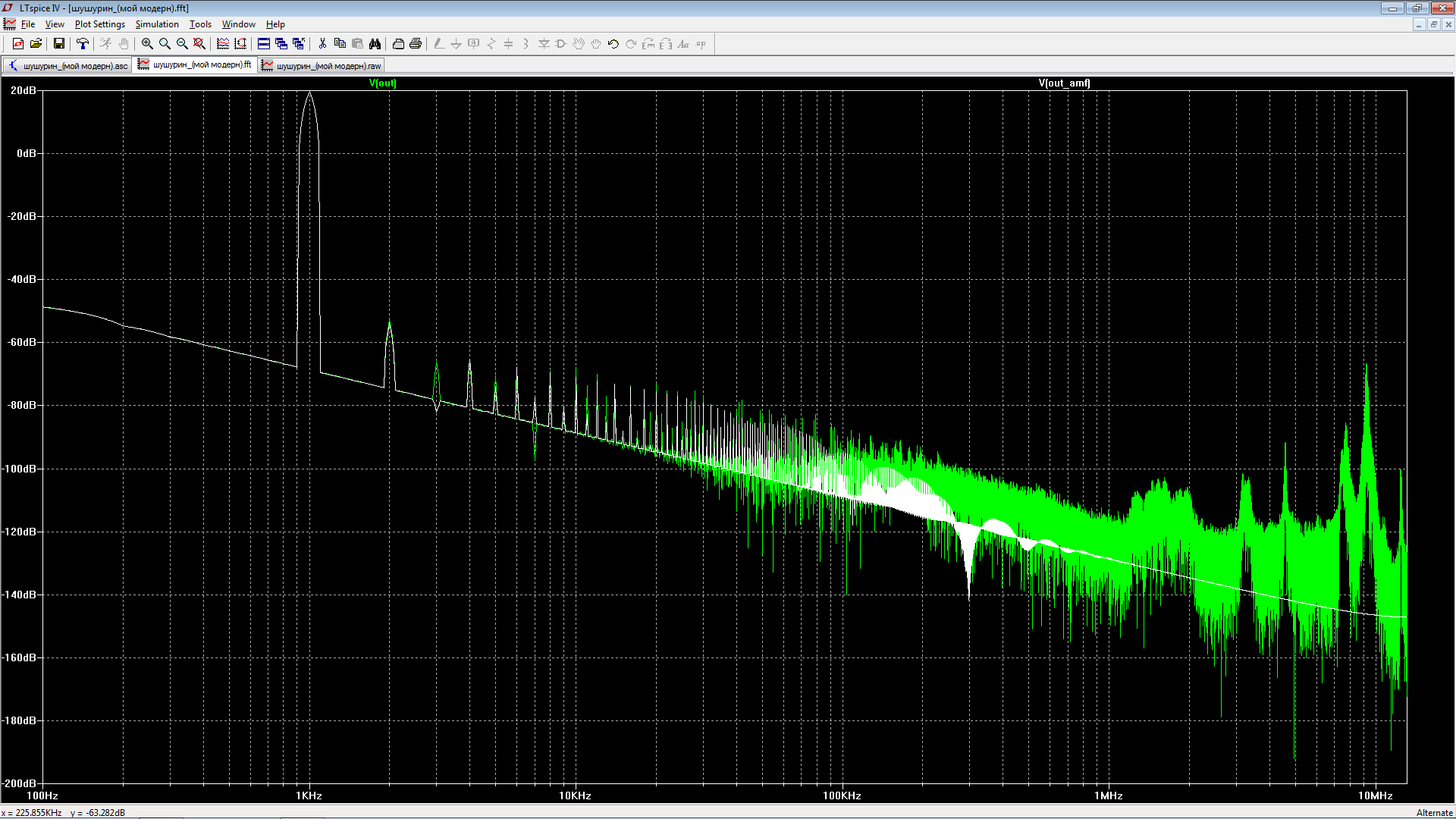

А наверное оттого что твой вариант генерит? Или ты думаешь от того что ты его запустишь, а не я- он генерить внезапно перестанет? Ну... Я даже не знаю.. Твой фешнуй на поверку - то самое о чём я говорил выше. Просто дёрганье писюна.

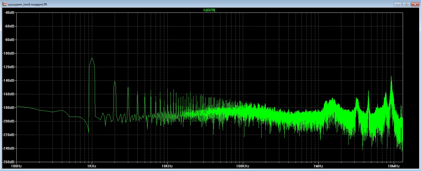

Видишь вспышки генерации? А на выходе просто синусоида. Просто, да не просто. Потому что спектр у неё- грязный из за генерации, смотри вот:
1.jpg на 10МГц.Поздравляю, ты создал передатчик КВ- диапазона.
1.jpgэто спектр коллекторного тока УН.
О чём это говорит? о том что ты с бараньим упорством не желаешь заменить КТ203/208/209 в УН на нормальный транзистор. А в электронике- что посеешь то тебе в лоб и прилетит.

Стандартный тоже свистит, но не все это видят. Не у всех имеется осциллограф с полосой за 20 мГц. Конкретно - свистит плечо с Шиклаи.

это сттл пусть предполагает. а я точно знаю какая.
Вот эта конечно:
Тоесть не УН, а ВК... ????
А я грешил на уменьшение С5 и завод Р9 за 12.....
Так что, это V13 из за добавленного мной "конденсатора Сельфа" в 0,01мкф ?

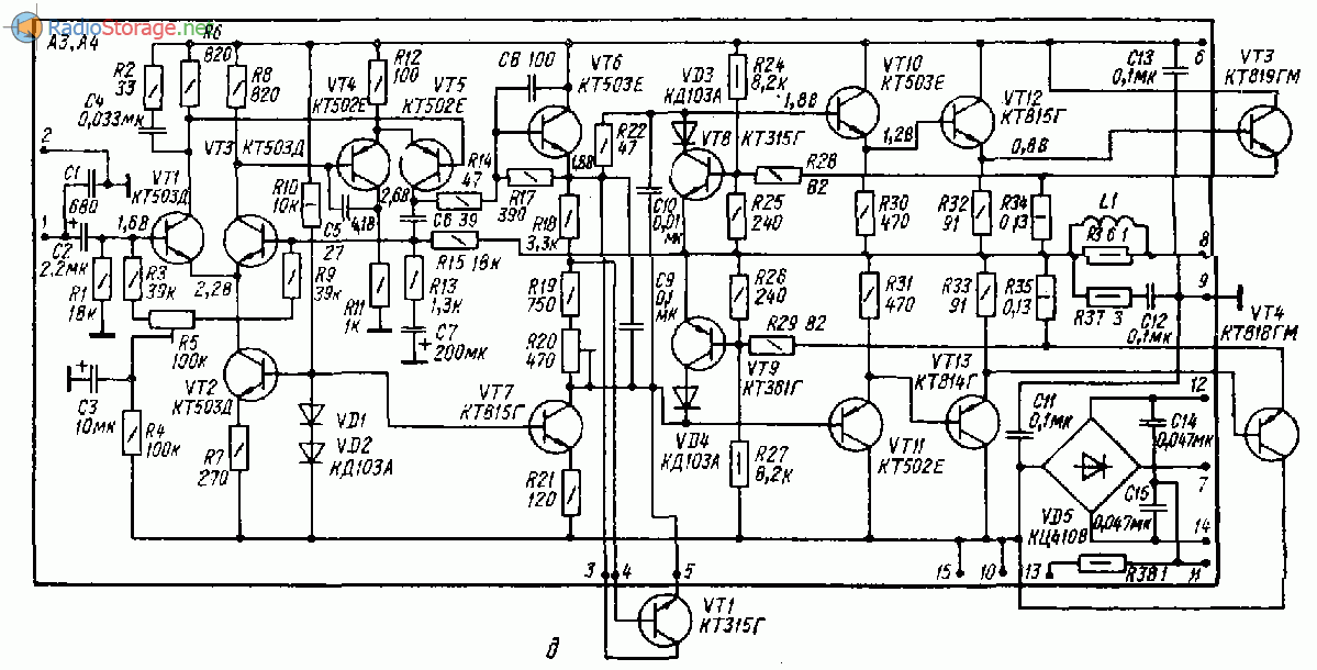

Так - непонятка, мнения разделились - источник генерации Шиклай или УН

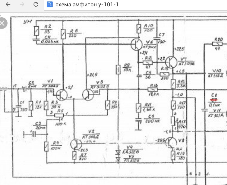

Ладно, а что, Такая схема УН от Амфитона лучше ?
    133 KB · Просмотры: 118

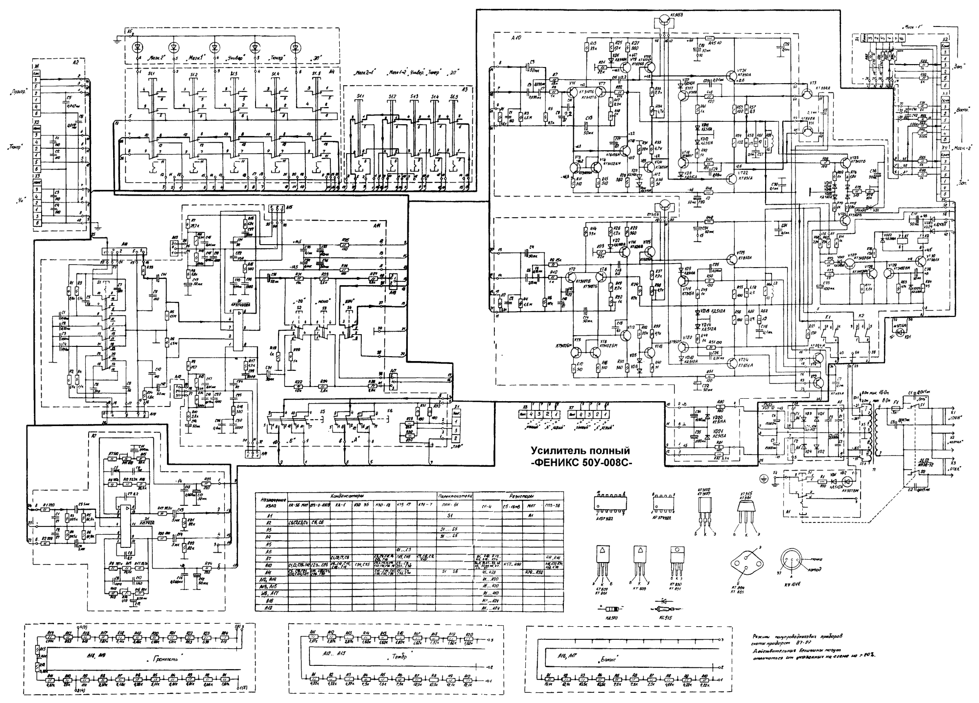

Почитайте уважно Селфа, 4 розділ. Там якраз про це. І про те, чим яка схема краща.
А ще, я би відчепив дифкаскад від емітеру другого каскаду, навантажив дифкаскад на токове дзеркало і втулив емітерний повторювач між дифкаскадом і другим каскадом. Другий каскад можна каскодити. Так ще краще вийде.
І транзистори використав би навиворіт. NPN замість PNP і навпаки, з урахуванням полярності живлення.
Або, якось так, як у Феніксі.

А вот проверил ли ты параллельно такую схему УН как у Авфитона, что я привёл ?
И сравнил ли ты полученные результаты ?
У Амфітона також існує набагато кращий варіант, за ваші фантазії.
Туди тільки потрібно ще діод між базою VT5 і колектором VT7 вперти.
І R4, R9 замінити на токове дзеркало.

что касаемо того что Витамир выложил- я давно уж перебрал свой аналогичный амфитон, добавил туда пэпэке, зеркало и тот самый диод. и ун перепелил слегка. в пределах старой платы . играет- хорошо.
r15 150 ом- нафиг нафиг. оставил 5.1к

с7 из схемы амфитона добавь, может дело и пойдёт. только 100p английскими напиши. что же ты про него забыл то? не увидел? айайай.
Опір цього резистору обраховується. _da Він об'єктивний.
Він визначає рівень струму колектору повторювача при обмеженні сигналу
вот именно при обмереженьи. я этот приём давно на вооружение взял и именно из амфитона.

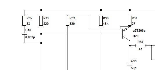

Наверное не будет большим открытием что если поставить амфитоновский конденсатор то всё начинает работать:
Генерация пропадает и схема хоть и не ахти но уже и работает.

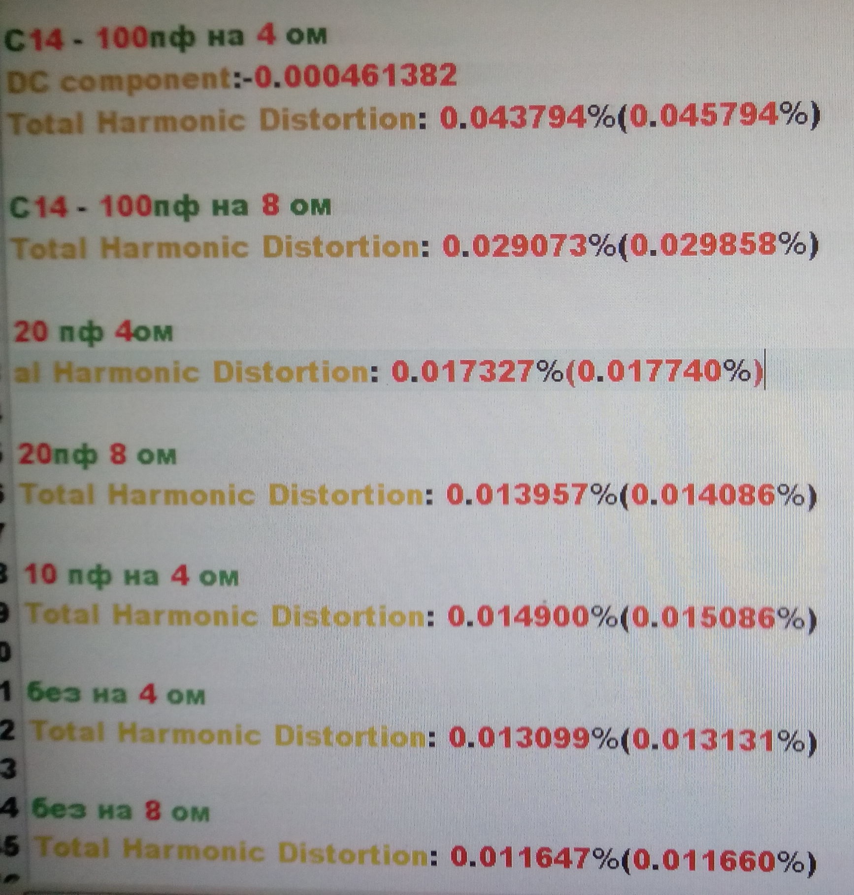

Получил ШИКАРНЫЕ результаты, хотя може я что то не понимаю...
УН - стандартный, ВК - моей переделки.
Вроде как усилитель получил большой запас устойчивости (из за переделки ВК)- не генерит даже вообще без конденсатора С14.
А гармоники уменьшаются
Результаты в таблице.
