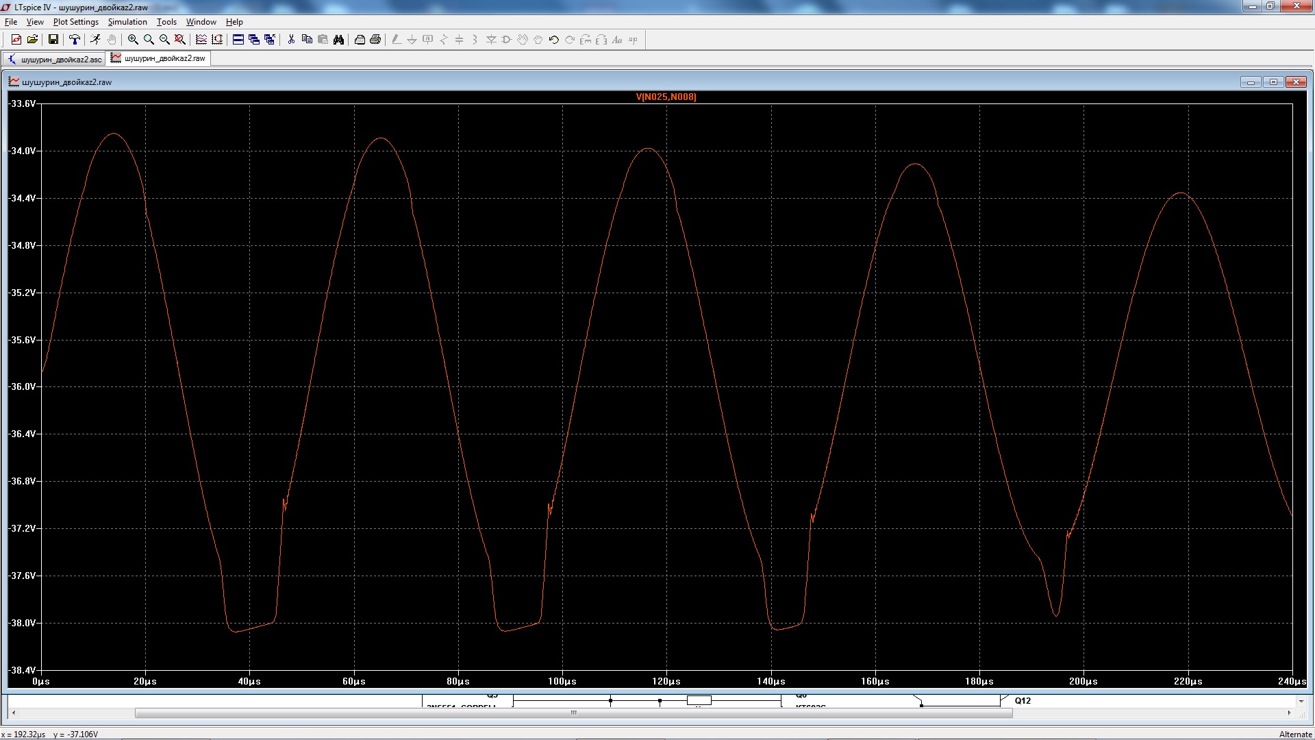

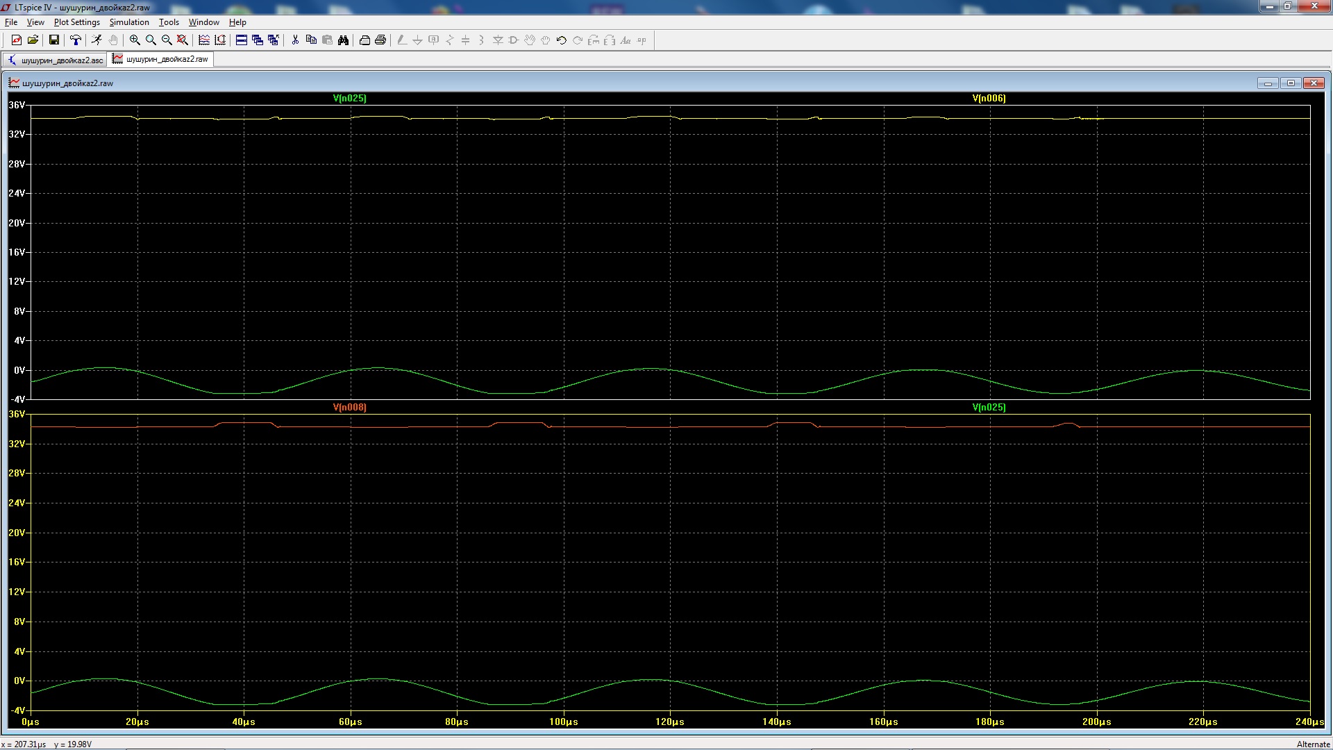

НЕУЛО, спасибо что вытащил тему ШУшурина - у меня поисковик по сайту не работает, поэтому я не смог.
А теперь - РАЗ: я недели 2 назад писал, что в результате долгих размышлений у меня появилась схема МОЕЙ МОДЕРНИЗЩАЦИИ ШУШУРИНА, но, тогда же я тебе написал, что она тебе НЕпонравиться.
Таки я был права - не понравилась.
А теперь - ДЫВА - да, что генерит маленько, это я накосяччил. Думаю, что ёмкости неправильные нарисовал.
Про М - это я так микрофарады обозначил.
И ещё я не знал, что тут надо не запятыми, а точками отделять.
Ну что - ПЕРВАЯ МОЯ СХЕМА В СИМУЛЯТОРЕ ЛТспайс.
Да, ещё кт203, как оказалось по даташитам, заметно лучше, чем кт209 и кт503.

Для первого раза неплохо. Хотя и результата никакого не достигнуто.) Теперь ты увидел сам. Кстати, модель которую ты взял- там питание разное , надо выравнять и ток покоя выставить одинаковый. И сравнивать.
Про конденсаторы, привыкай. пикофарады пишутся как p микрофарады как u . В английской раскладке.
смотри просто как в других местах схемы написано.

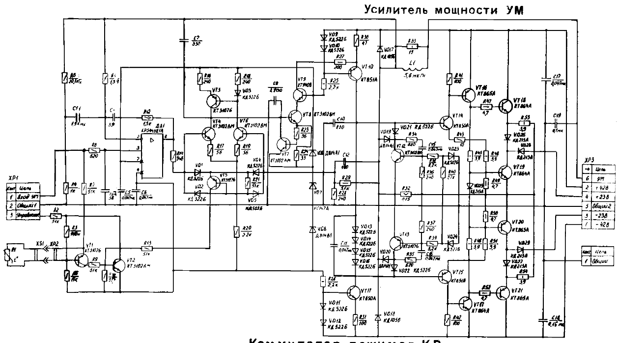

В "классе H" работал УМ в УНЧ "Корвет 100У-068С" (без суффикса "СМ").

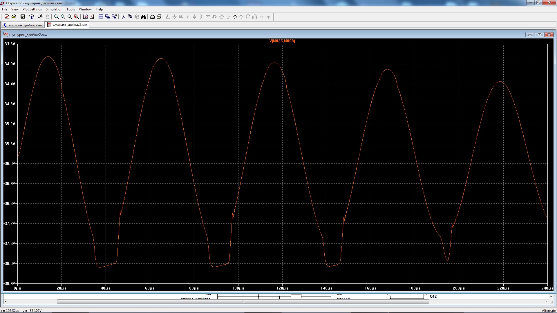

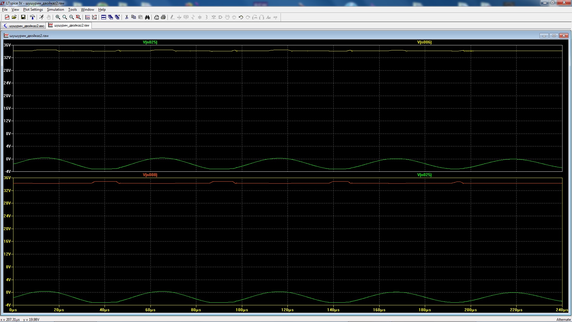

Ламерский вопрос - КТ3102БМ можно ставить и при питании +-35В?
Сергей, даже в клипе( а это графики К-Э обоих транзисторов ДК) напряжение не превышается. И равно 38 вольтам. При питании +-35. Так что при желании- можно.
Вот напряжение между коллектором и эмиттером одного из транзисторов.
А учитывая просадку источника питания в клипе неизбежную.. В общем работать точно будут.

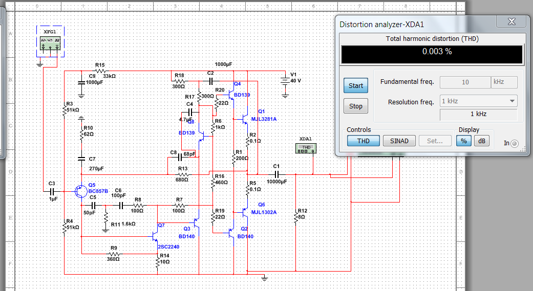

фэншуй-это на вдвое меньшем количестве транзисторов (современных) сделать с теми же параметрами
на 7ми транзисторах можно получить 0,005%
по феншую - это на недорогой доступной элементной базе сделать усь с высокими параметрами и отличным звуком.
Схемотехнічний мінімалізЬм- зло.
Раціональні схемотехнічні рішення об'єктивно вимагають певної кількості компонентів.
Важливо розуміти вагу впливу кожного з них на результат і вибирати їх за критичними характеристиками. На щастя, сьогодні таки є, з чого вибирати. І максимальну увагу режимам.
