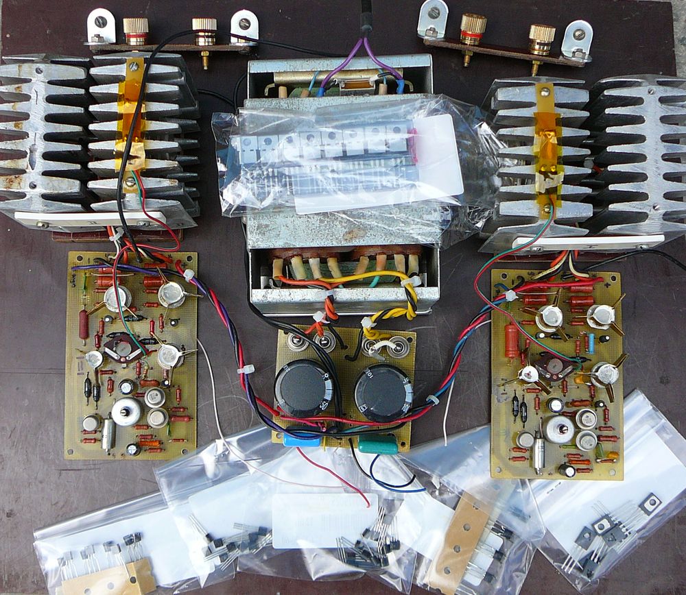

Думаю, СЕГОДНЯ, во что бы то ни стало пользоваться старыми запасами - неразумно. Разумно комбинировать старые запасы с новыми деталями (а лишний хлам просто выкинуть).
Хотя бы потому что многих нужных транзисторов среди советских просто нет, или они крайне редки. Особенно это касается плохих частотных характеристик транзисторов средней и большой мощности, малого усиления тех же транзисторов.
Вариант апгрейда (из двух в теме озвученных) будет зависеть от того, какие транзисторы удастся приобрести.

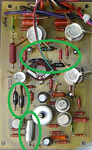

Не всё, к сожалению, получается как планировалось, но "пациент" на рабочем столе, комплектующие собраны, осталось найти время smile_15
Можно использовать:
все кремниевые маломощные ВЧ-транзисторы - в тракт. Даже на КТ315/361 можно сделать сверхлинейник. Можно и в автоматику.
Все выходники, типа КТ818/819 - в тракт. Их фт - делу не помеха. См. СЛА.
КТ502/503, КТ814...КТ817 - автоматика. Низкая фт.
Резисторы МЛТ - в звуковой тракт: резисторы на входе, в ООС.
Углеродистые - автоматика, вспомогательные узлы УМ. Ничего им не сделается, двадцать лет отпашут.
Конденсаторы, про них написано много. Кроме электролитов, безусловно: их время ушло, габариты не бьются с ёмкостями.
ОУ все в разную цену. К140УД11, К157УД1, УД2, К544УД2 имеют право жить.
Остальные - в автоматику.
Тантал -здесь пофиг. Диоды- нормальные. Свою задачу успешно выполняют.
