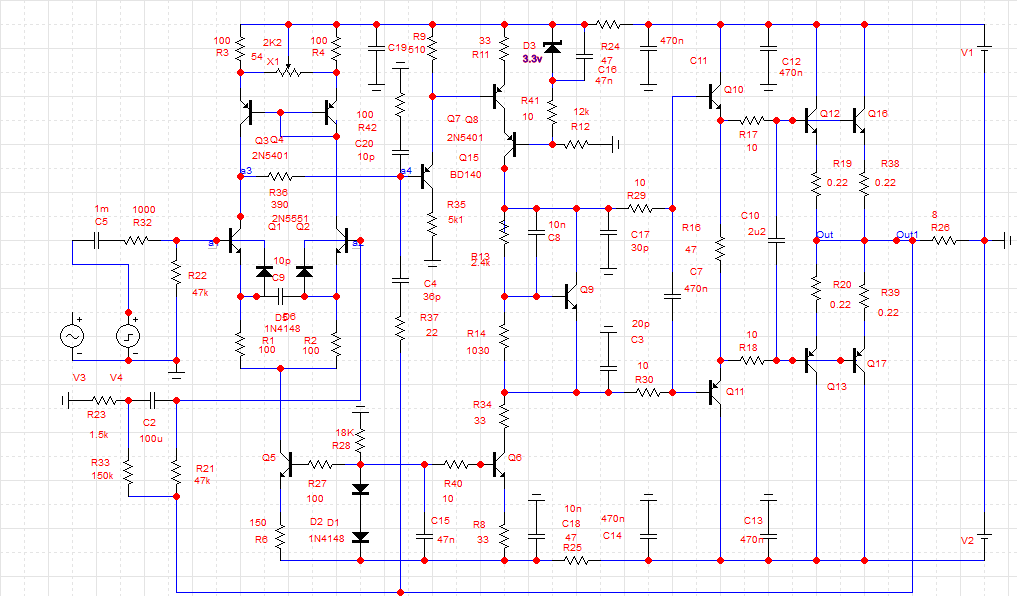

1. Входной каскад вносит искажуху при работе от РГ
а) за счёт эффекта Эрли - надо слежение, его нету,
б) за счёт искажённых токов входного дифа - нужны повторители, их нету. Мы ж не неруси200, чтобы недоделки людям впаривать?
2. Для повышения Ку надо входной диф грузить на зеркало. Не знаю, есть/нету.
3. Для того же: повторитель перед ОЭ второго каскада - нету.
4. Для повышения исходной линейности УН устранением эффекта Эрли в ОЭ: каскод или баксандал: нету.
5. Коррекция всего этого: катушка ППК во входном дифе, распределённая коррекция - нету, так как нет самой основы.
Хотя бы это ввести в схему, тогда уж можно что-то предлагать.

тут доработок была уйма. Зеркала самое простое.
Бюджет такой:
Входной каскад:
слежение - для спасения от не контролируемых ООСью искажений от изменения Укэ транзисторов дифа: 4 транзистора.
Для уменьшения падения искажённых напряжений на Rист от протекания искажённых всеми искажениями всех каскадов токов баз дифа нужно два транзистора на входные повторители.
Второй каскад УН:
каскод для спасения каскада от эффекта Эрли: +1.
Повторитель перед каскодом: +1.
Или.
Баксандаль: +1,
повторитель перед ним: +1.
Варианты примерно равноценны.
Генераторы токов есть.
Минус один транзистор тупорылого ненужного повторителя после ОЭ.
Итого: входной каскад - 6 транзисторов, 2кУН - 2 транзистора,
минус один в повторителе = 7 транзисторов.

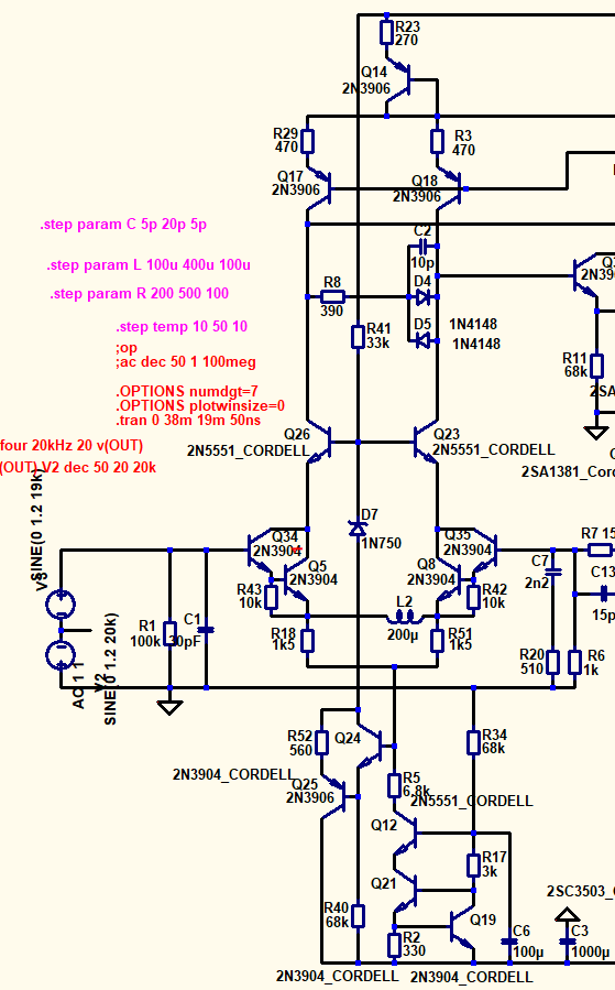

например, в ЛТСпайсе выше, сигнал для нижнего плеча берётся от стабилизатора эмиттерного тока ДК.
С ДК в нижнем плече - усиление в 2 раза больше. Осталось лишь добавить.
Второе: Карделловский с джифет в ДК был же на "Паяльнике", а что с ним? ЛТСпайку, что ль освоить. ))

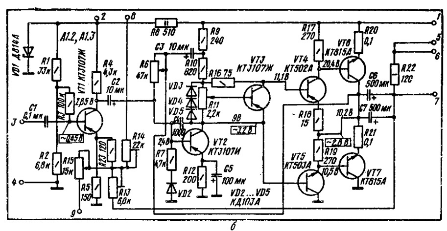

Схемы вставлю, дабы не упустить ИСТОРИЧЕСКИЙ МУМЕНТ.
    180.9 KB · Просмотры: 161
    672 KB · Просмотры: 169

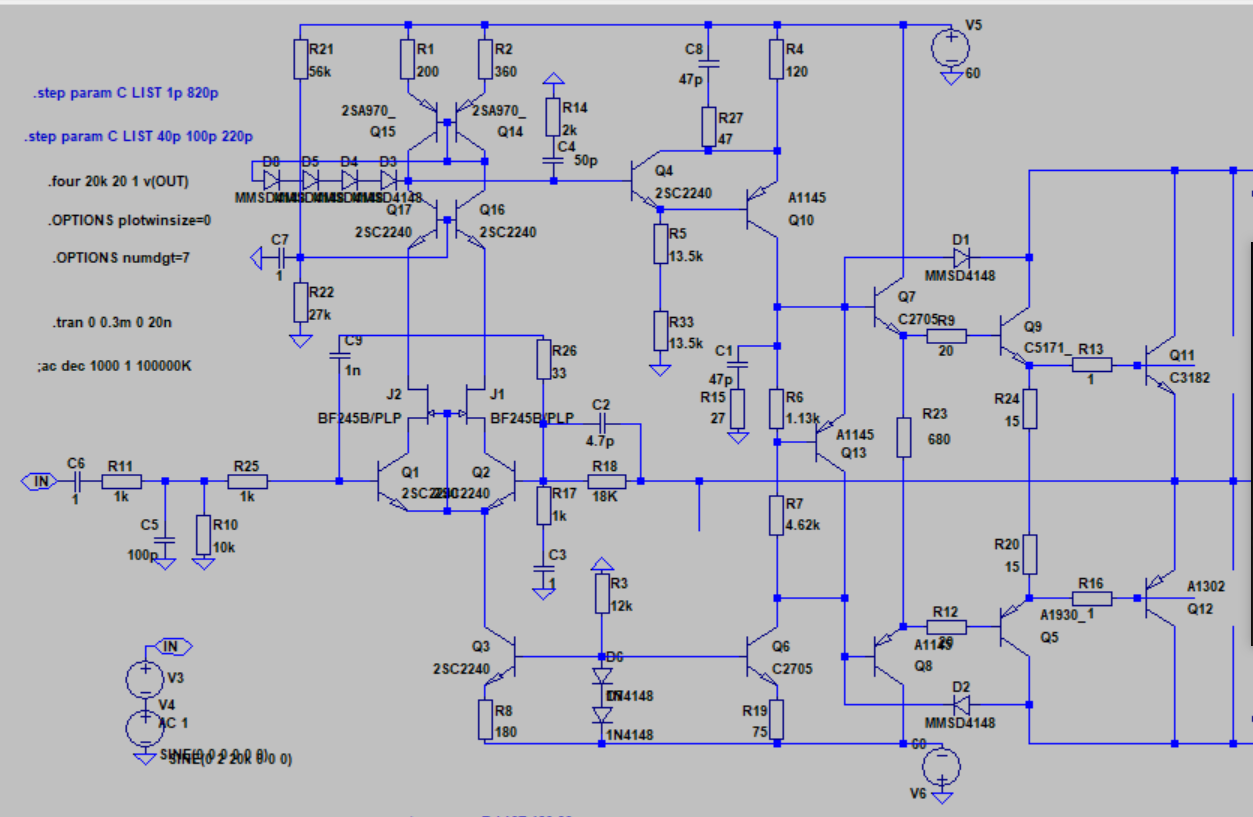

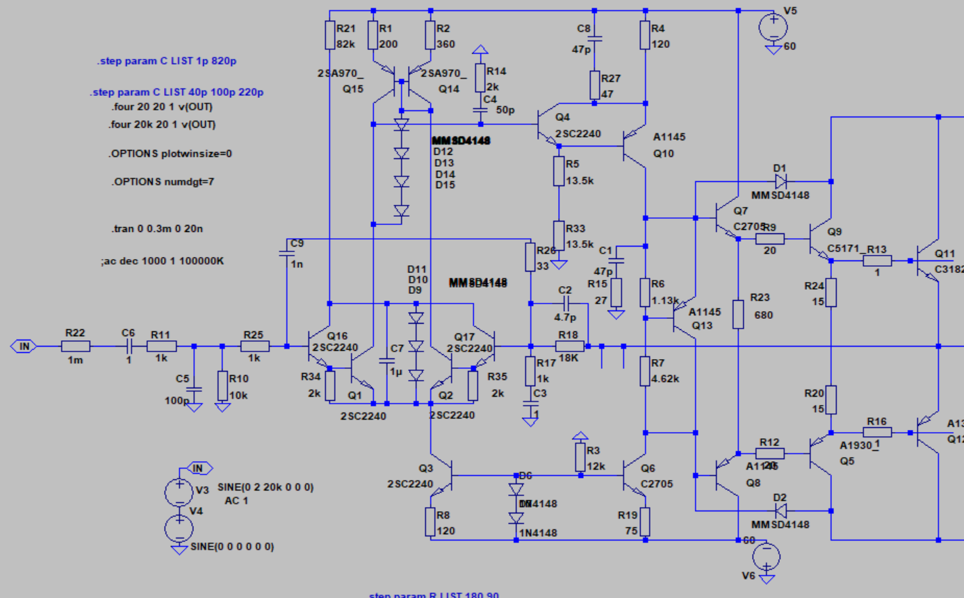

ранее предлагал простой апгрейт по теме.
Несколько вопросов.
Почему двойка ВК?
Почему без слежения в ДК?
Зачем конденсатор между эмиттерами дифкаскада?
Что по искажениям в симуляторе?
Собиралось ли в железе?
Простая и красивая схема в целом.
схеме хрен знает сколько лет. Доработанную в конце ветки можно увидеть. А так как переходный вариант вполне. Про гармошки я промолчу
