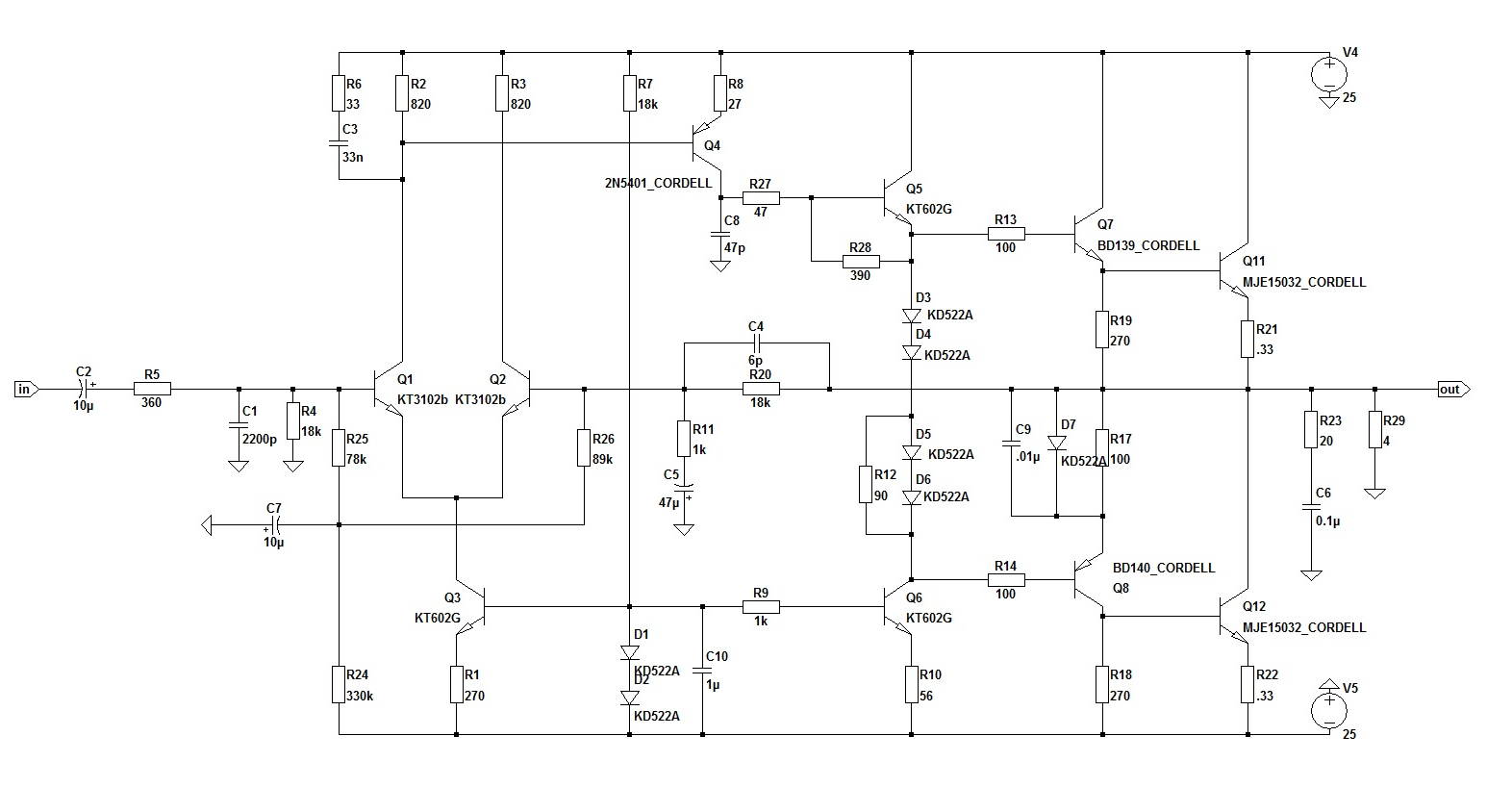

Нет никаких схемных рывков.
В железе всё просто, я таки убрал каскад на КТ801, я тебе говорил уже что он не особо нужен, даже если оставив его сделать двухполюсную коррекцию, что вполне удачно, но дальше непонятно что делать.
мод1 - удалён лишний каскад ВК, он стал тройкой. С5 одним концом переподключен к +шине питания
мод2 - добавлено токовое зеркало в ДК, пришлось увеличить С5 до 100пФ и добавить конденсатор с баз зеркала к +шине питания( из за возросшей глубины ООС - схема со старой коррекцией генерила на частоте 9-10МГц)
Эти уже в железе проверены, сейчас у меня дома играет мод2
мод3 - будет уменьшен тот самый конденсатор 0.033мкФ который ты на своей схеме подчёркивал до 4.7нФ, С5 опять будет уменьшен до 47пФ, между входами дифкаскада будет поставлена доп-корректирующая цепь для более точной настройки. По итогу искажения по сравнению с мод2 на высоких частотах упадут ещё на 15дБ , что приведёт к тому что искажения полностью отправятся за порог слышимости, по крайней мере на малой и средней громкости. (у мод2 - только на малой) Вот третий мод я и буду вдреннять вечером, вчера попросили стабильность тока покоя проверить, проверил.

Для проверки и настройки подойдёт, чтобы слушать- слабоват будет, слабее втрое ТН39. начинать надо с малого, вот и начни. Я тоже начал с этим усилком прям с нуля.

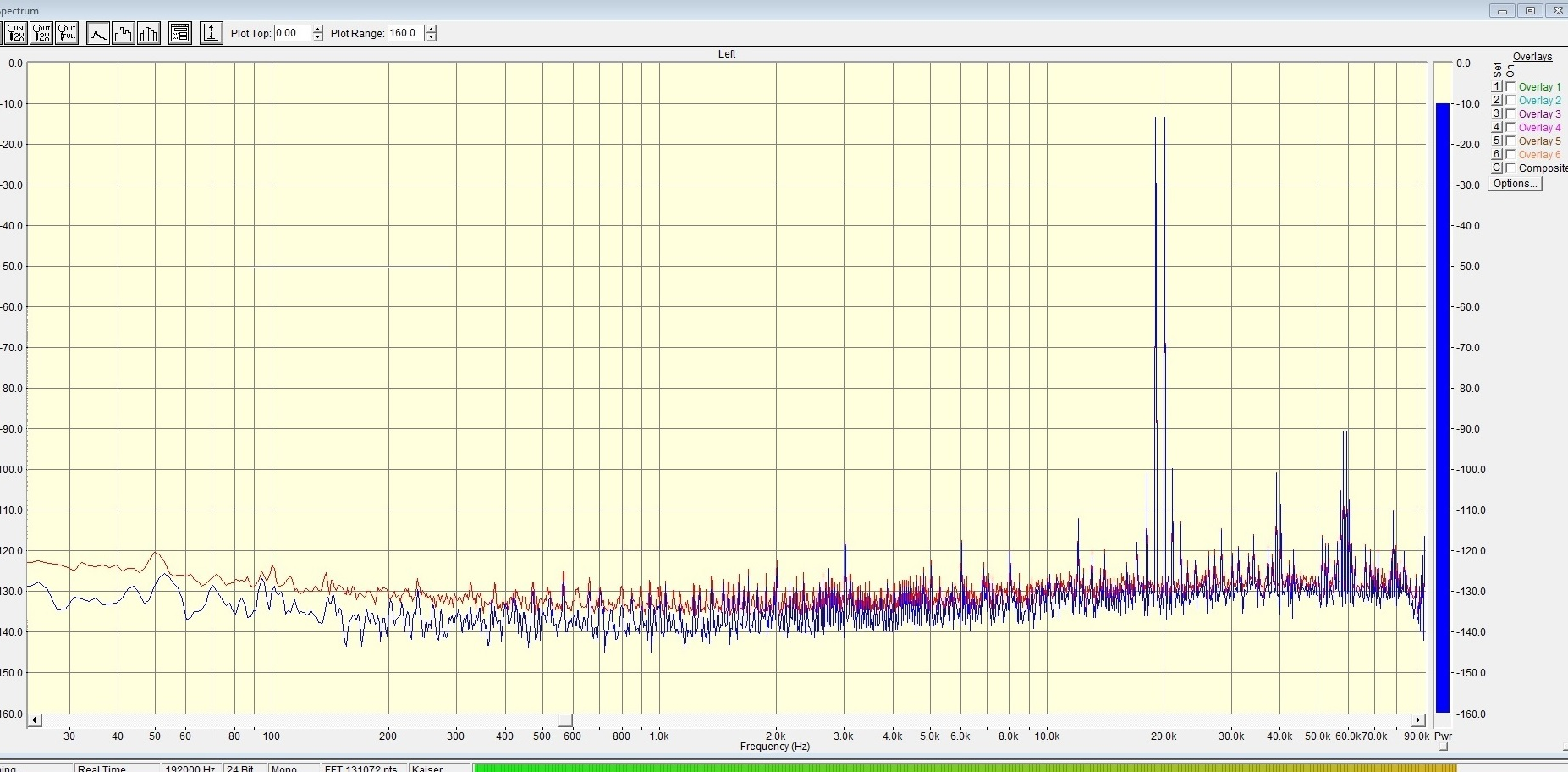

Что касаемо 100 раз. Ты снова не с той стороны глядишь.
Если сравнивать с обычным "Шушуриным" то искажения удалось уже уронить в 10 раз, последнюю доработку пока не замерял, там ещё раза 3-4 найдётся в определённых местах спектра. В итоге- искажения удастся снизить примерно от 10 до 40 раз. Нехреновый результат для древней платы которую разводили как бог на душу положит, квазикомплементарного выходного каскада, в котором ещё остались древние КТ602 и в ГСТ входного каскада стоит ещё более дремучий П307.
Если сравнивать с Тотентазом то не выйдет, он на другую нагрузку, у него другое питание и да, в своих условиях его искажения - ниже. Но не в 100 раз а лишь в 10.

Разница есть. Шушурина я продвинул максимально возможно в пределах штатной платы. То есть- ограничение на добавление компонентов - есть.
Тотентанц я собирал и обмерял самый простой вариант, у него выходной каскад - двойка. И даже так разница в 10 раз в наличии. Но опять таки, 10 раз- это на нагрузку 16 ом. На 8 ом разница будет меньше, на 4- вообще включать не стоит. нужно будет добавлять ступень в выходной каскад и питание поднимать.
Опять же- перевод Шушурина на комплементар в чистом виде и даст снижение искажений в 10 раз, но в нашем случае я не переводил его в комплементар.
Он как был квазя так и остался. Между прочим, если тебе интересно, единственное существенное улучшение в квазикаскаде(окромя как выкинуть лишнюю ступень) - это заменить диод Баксандала с кремниевого Д223 на Шоттки. Там даже на меандре разницу видно невооруженным глазом. Шоттки срабатывает в разы быстрее и помех с него куда меньше. Вчера поставил.
И последнее. Разница в разах это очень неточное определение. Если в случае Шушурина можно между вариантами сравнивать, там по палкам прям отчётливо видно как спектр искажений вниз падает, видишь? то в случае с Тотентанцем так не прокатит- у них спектры заметно разные. А ещё, считать ли уменьшением искажений снижение модуляции полезного сигнала фоном? (у Шушурина) На прозрачность звучания это очень сильно влияет, как оказалось. А кто нибудь учитывает ?

Нашел спектр "Тотентаза", попробуй сравнить:
Проверено в железе и прекрасно работает. Но если хочешь можно ещё чуть подождать и будут окончательная схема и замеры, ибо дальше я уже не пойду. Платы новые делать- смысла не вижу. Для других усилков зарезервировано.
у предвыходных транзисторов ток я бы увеличил, и параллельно эмитерным резисторам выходных поставил диоды
