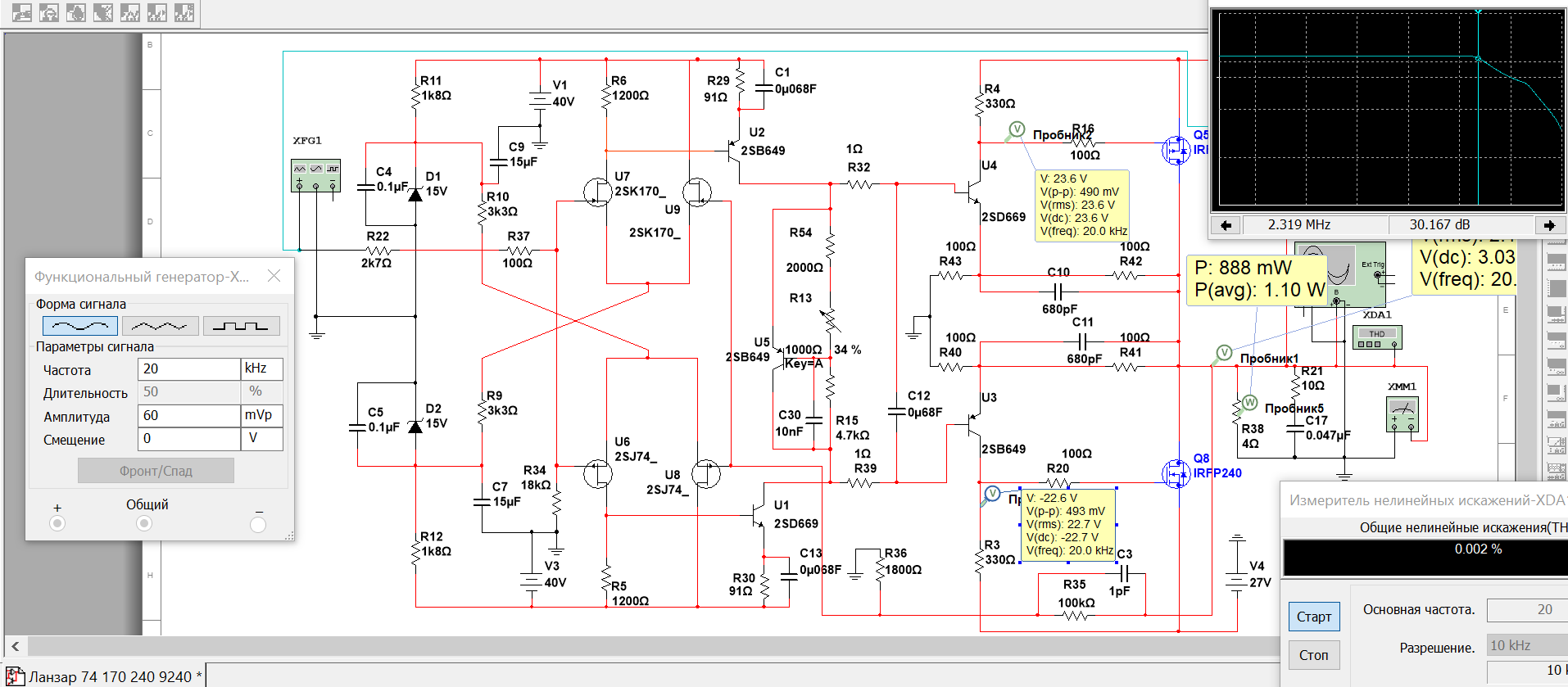

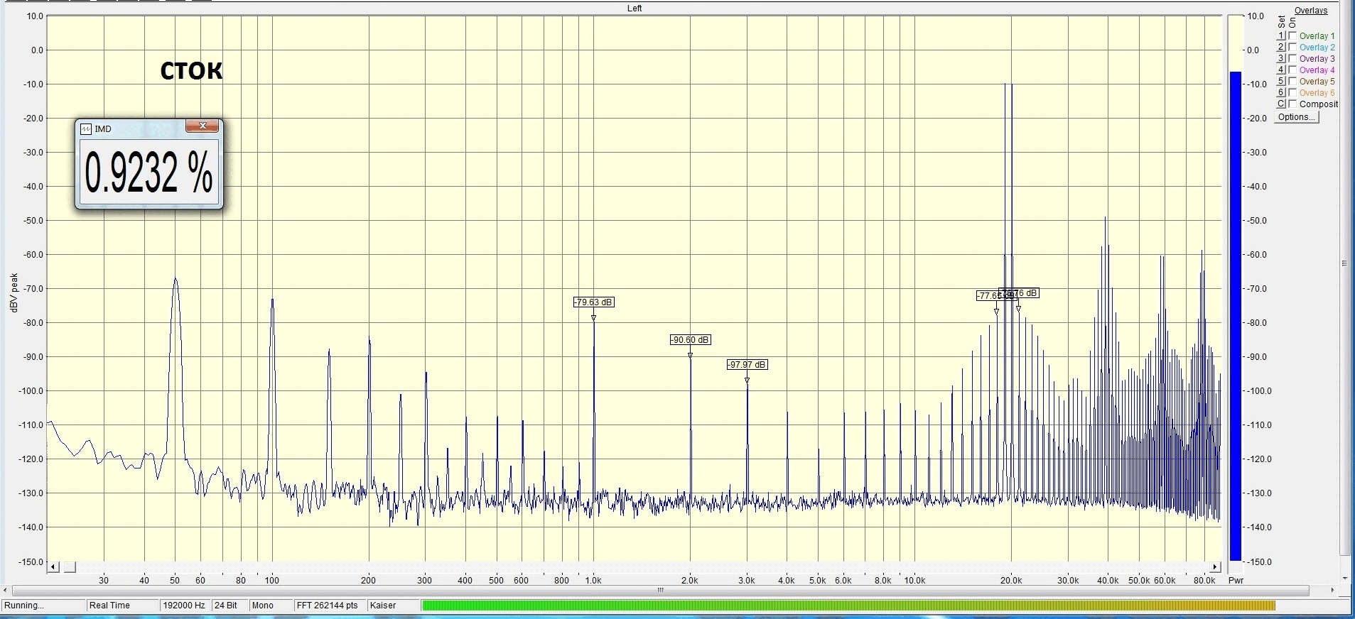

Предварительно результаты работ по "шушурину"
можно проследить по гифке сравнения ИМД.
Вот она, подробности попозже.

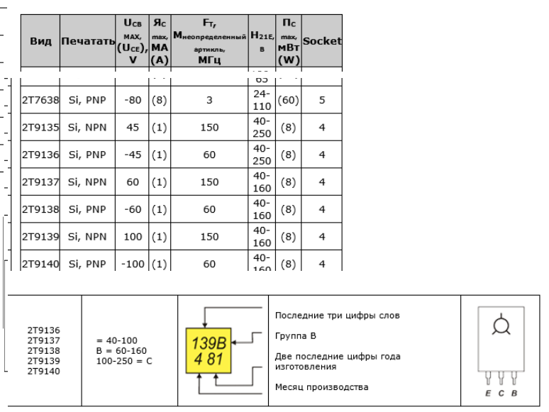

НЕУЛО, а как насчёт тяжОлой артиллерии ?
Мелочь у меня на пока кончилась. Не, ну всяко возможно - может и ещё какие заначки выплывут...
Так вот, как ты оцениваешь 138 транзисторы ?
Да, большеваты, да неудобны габаритами и мощноваты....
Но вроде как по параметрам проходят....
    90.1 KB · Просмотры: 87

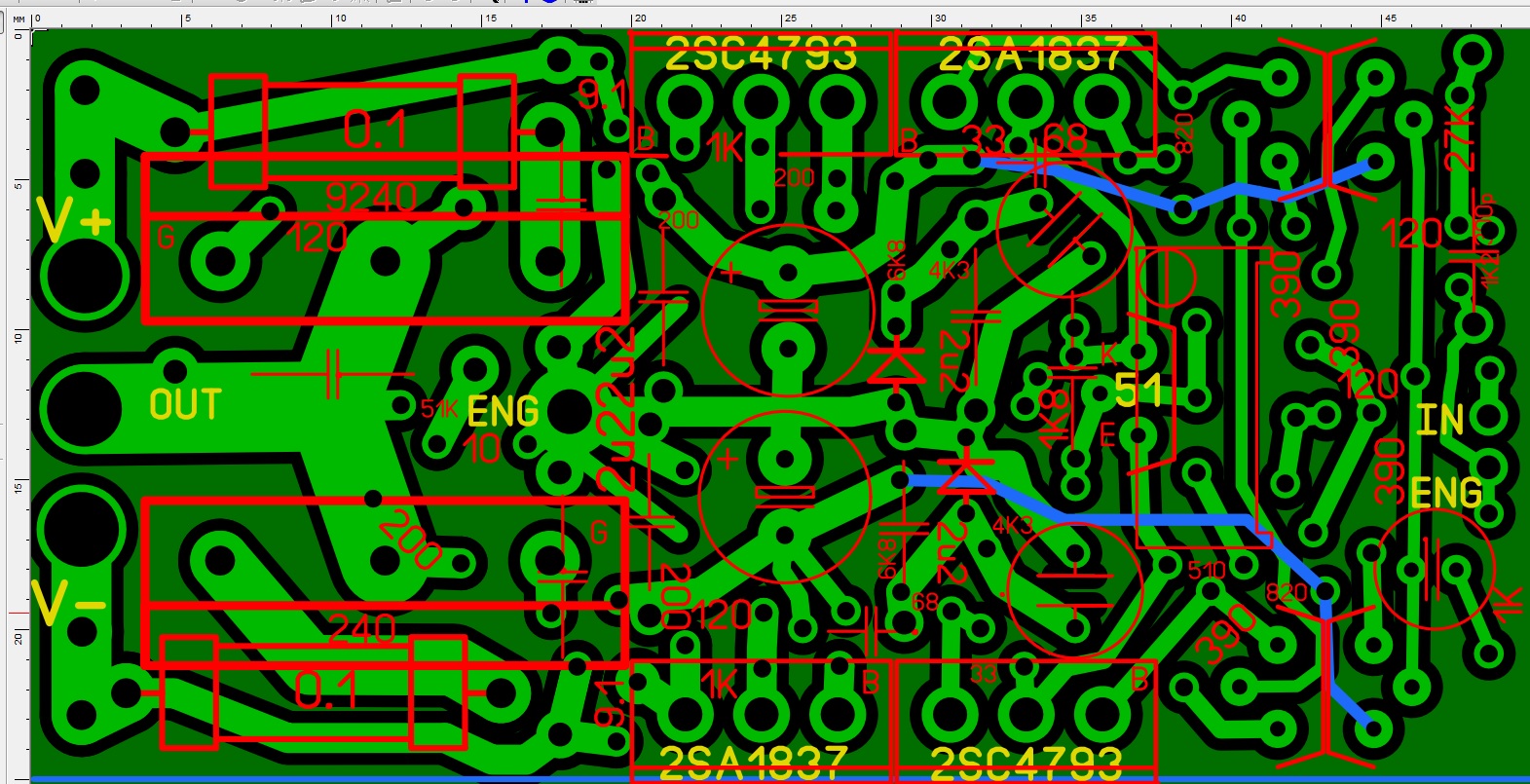

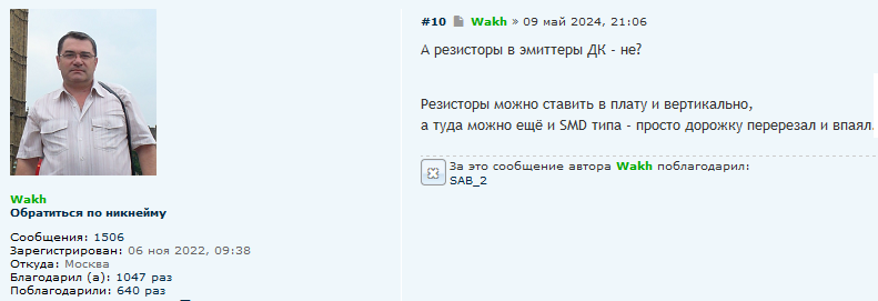

поставь эмиттерные резисторы в диффкаскад с зеркалом
и составные на п307))),раз уж надо утиль
ты не первый кто мне это говорит. скажу просто.
1) П307 у меня и не стояли, стоят КТ3102Б.
2) некуда резисторы пихать. Нет там места. Да и без них в общем работает. Да, клип неидеальный, но неплохой. Искажения между версией с или без зеркала- почти одинаковые. Но есть нюанс, глянь на палку 100Гц. Это- фон пульсирующего напряжения из выпрямителя. Без зеркала палка под нагрузкой- растёт по сравнению с режимом молчания, С зеркалом- не растёт. А это значит что звуковой сигнал не будет модулироваться фоном. То есть казалось бы зеркало мало что дало, но на самом деле- не туда глядим.))
Наконец то я узнал что такое 138 транзисторы. А случайно ещё в пару к ним у тебя 137 нету?
А то можно до моего варианта будет апнуть, ибо судя по всему это аналоги БД138 и 137.
Подойдут. И модель- не возражает.
Почему то 137 мало, всего 3
А вот 138 - 7 шт + 1 перечёркнутый.
Я их на живность не проверял.
Да, скорей всего аналоги, но отдалённые, типа "так уж вышло, так уж получилось" :-)
Это с болгарских древнючих МФМ винчестеров платы.
Оттуда же и ТИП110, 112.
Но, возможно, я ещё не все клады с заначками деталей нашёл.
Хотя вроде как уже всюду покопал, а чего то, о чём помню, не нашёл....
