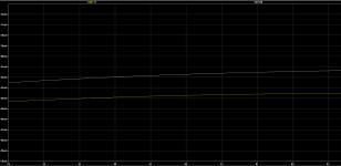

Ц: "Вот что у меня намоделилось ..."
я смотрю ещё по термо сравнивая плечи изменением полярности пробника нижнего плеча,
тогда графики совмещаются, и если в параллельности, то видно куда падает/повышается кривые
по отдельности обоих плеч ВК.

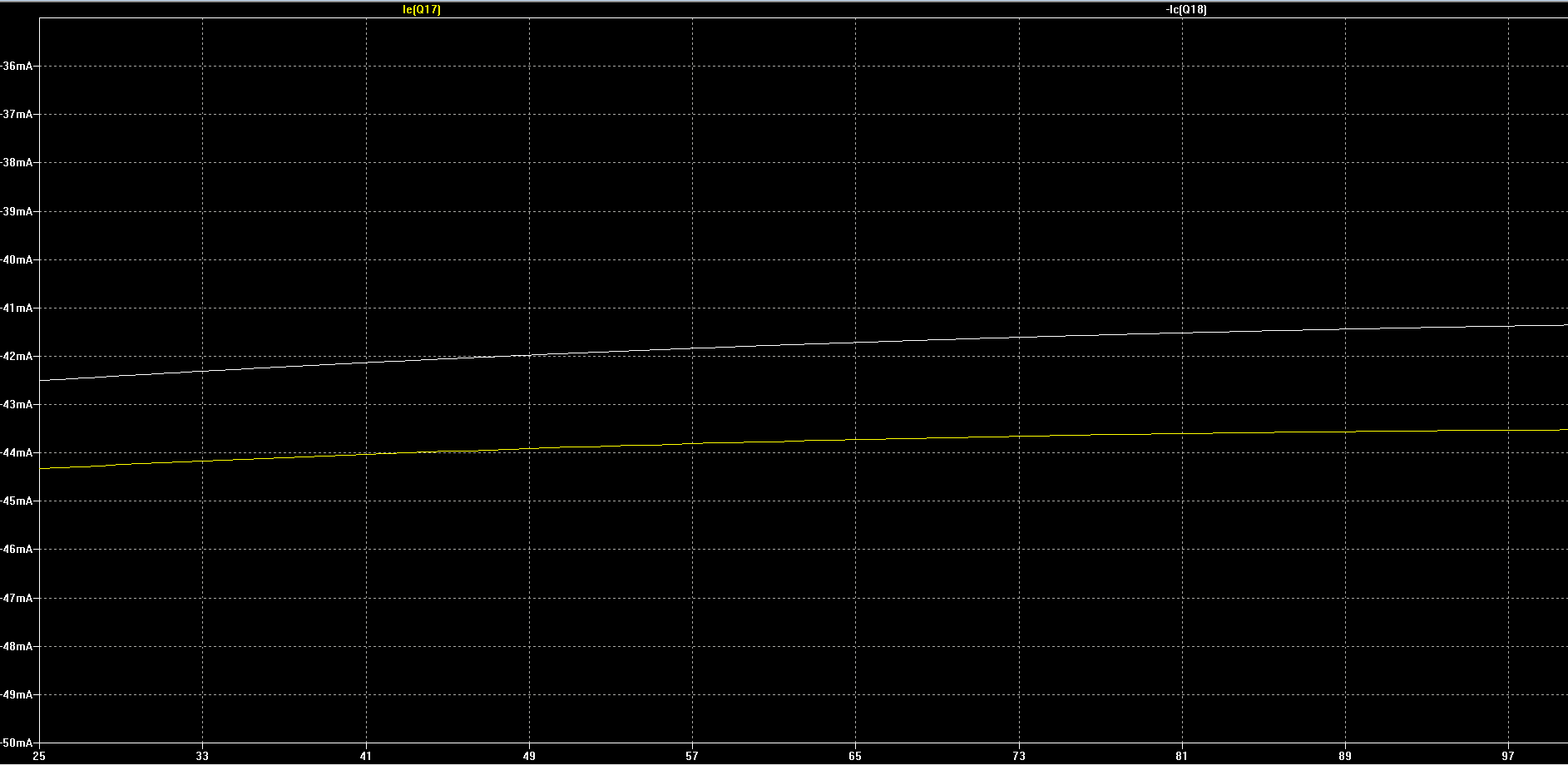

вот ... отлично , всётаки она вертится... земля в космосе,
теперь точно видно что ток плечь растёт , пусть немного, незаметно, окружающую ещё добавить
вот и крутим симули для этого.

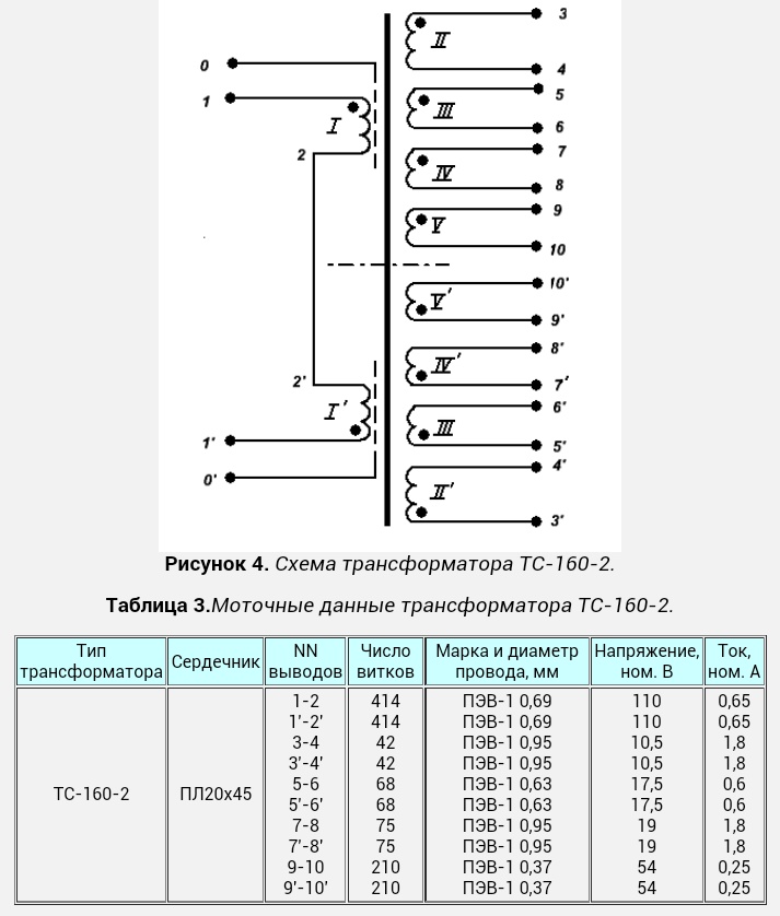

да вот же - трансов то КУЧА нашлись, НО все каркадилы.
Минимум это ТС160 - пара. Но с железными дырчатыми кожухами от наводок.
Вот конкретно, лучший из них ТС160-2.
Юра Питерский интересный выход подсказал - добавить первичку, тем самым ХХ уменьшится а КПД возрастёт, ну и напряжение вторички уменьшится.
Но по его расчётам всё равно получается многовато.

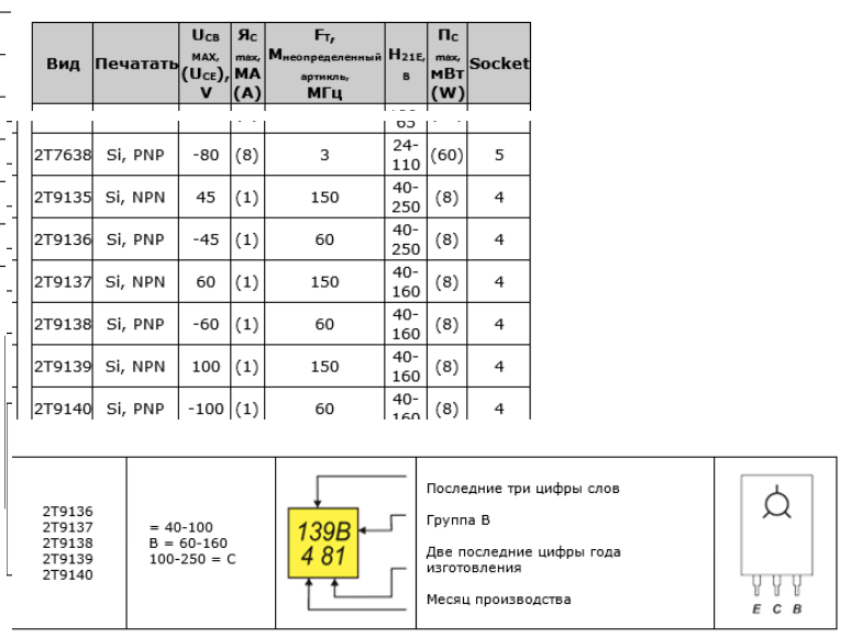

Да, я ещё поищу 138е транзисторы, вроде, может, и были.
Хотя большие они, но по параметрам подходящие вроде.

9-10 и 9"-10" параллельно и эту сумму последовательно с сетевыми будет меньше на вторичках в 1,245раз то что надо
+-31в постоянки,диодами еще отдели ун от вк и электролиты 500мкф в питание УН будет по 30в на ун и под нагрузкой напруга на уне не просядет

5-6+5'-6' последовательно с первичкой....
так 34в постоянка а второй вариант 31в
если 19в то 25в в принципе нормально но я бы домотал поверх всего аккуратно,можно монтажным проводом 7витков и добавил к обмоткам 17,5в и сделал раздельное питание по каналам будет равномерная загрузка транса и меньше просадка
ну или запараллелить потом эти обмотки 19в будет меньше просадка
Нет домотка это не вариант.
Нечем да и "умения"" не те :-)
Я что то слышал, что сейчас стандарт эл сети не 220 вольт, а 230.
И того если транс как есть, обмотки которые по 19 вольт, они сейчас будут где то по 20.
И того уже можно считать (на пальцах) - что плечи по 28.
А с учётом твоего предложения об добавке в первичку обмоток 5-6+5'-6' то будет ещё меньше, насколько то.
И того общее напряжение точно будет меньше 50 вольт в 2х плечах.
Тоесть уже можно думать об кт3107.
Вот интересно сколько у меня их 50 вольтовых ????
Но вот будут "просто так" висеть мощные обмотки по 10 вольт. Тоесть по 14 амплитудных...
