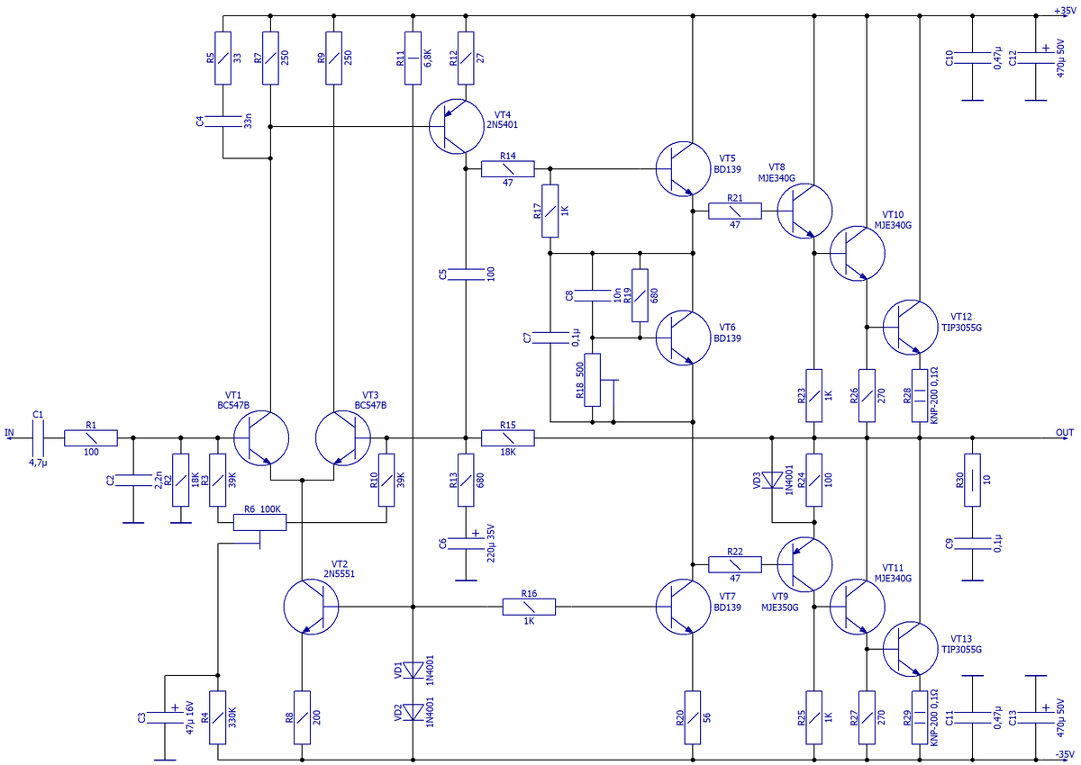

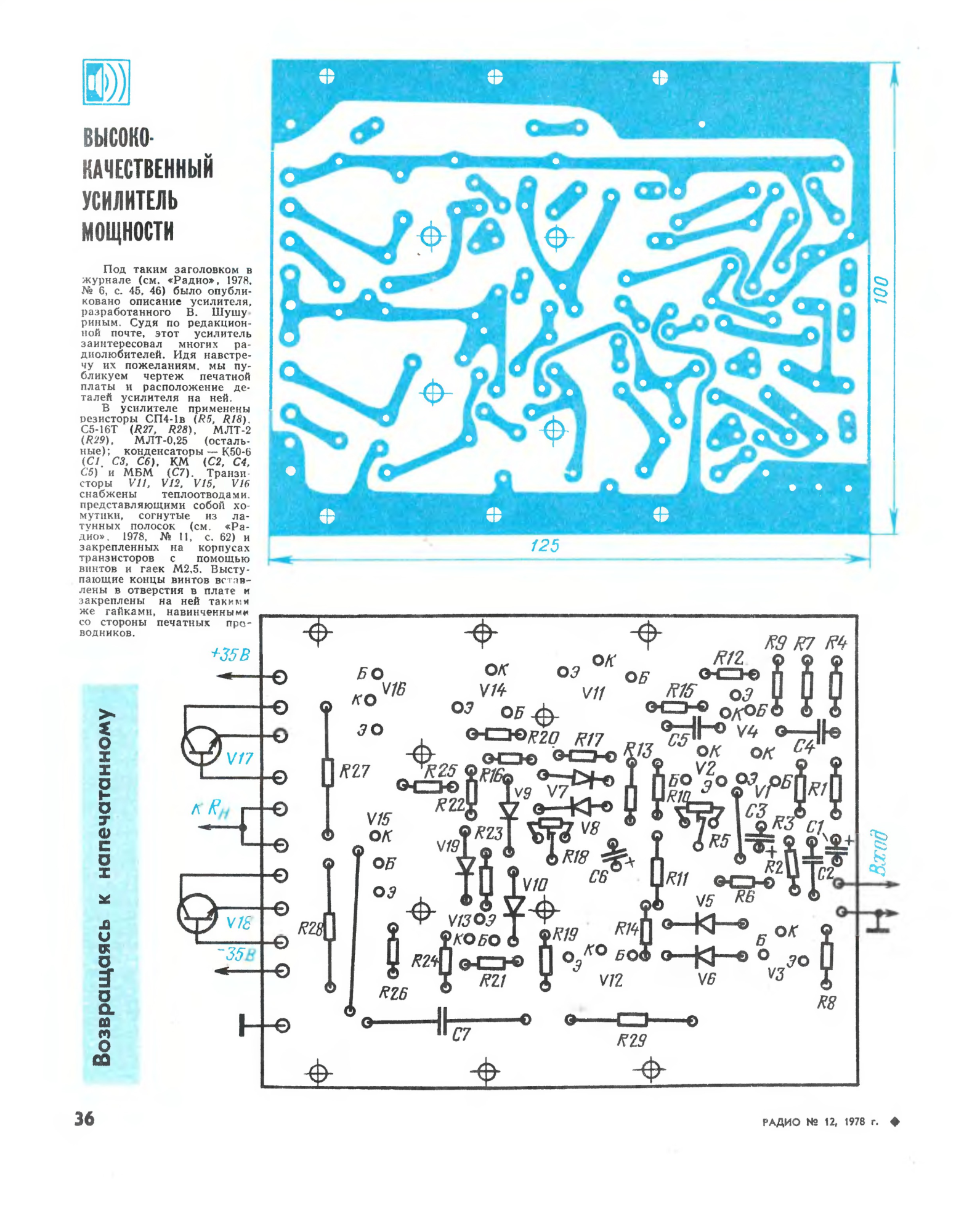

А у меня 203. И нет, упало не из за того же. Штука в чём? Откуда у тебя, отец родной, в атмосфере 100Гц в товарных количествах возьмётся? Нет , оно конечно есть, но в небольших дозах, а вот из выпрямителя, пульсирующее напряжение именно такой частотой обладает, как ни странно. А 50 Гц из него как раз не очень много идёт. В общем- и то и то сроляло в разных местах спектра по разному- но в любом случае только в лучшую сторону.
Не, ну я и говорю, что 100 герц это произвольное от 50 и идут из БП.
Кстати, неудержался, слазил, посмотрел....
Да и у меня кт203А стоят по 37-40 единиц усиления.
Да, ГАВНО !!!
Надо будет свалку мелких транзисторов прокопать, систематизировать на случай пайки.
А П307 по 65-70 единиц. Тоже как то маловато, но менять жалкоооо...
всеж раритет
100герц из бп, 50 герц наводки из окружающей среды. В основном.
Про 203А- транзистор то хороший, но здесь- не на своём месте. Частотные характеристики плохие, надо менять. Обязательно, иначе нормального усилителя не выйдет.
П307- не знаю, можно и оставить, с ними всё не так уж и плохо.
А я потихоньку допилю обе платы в свой "первый вариант" , поставлю ещё зеркала , теперь - не повредят. И в коробку какую нибудь смонтирую. У меня и трансформатор под это дело есть, и ёмкости, и мосты ампер на 50 найдутся. Потом не знаю куда.

в этой теме полно дополнительных материалов. чтобы запустить схему именно 1978 года лично мне никаких дополнительных материалов- не потребовалось. а потребовалось следующее:
собранные платы
выходники и радиаторы
блок питания +-20 для запуска
мультиметр
немного желания
час времени

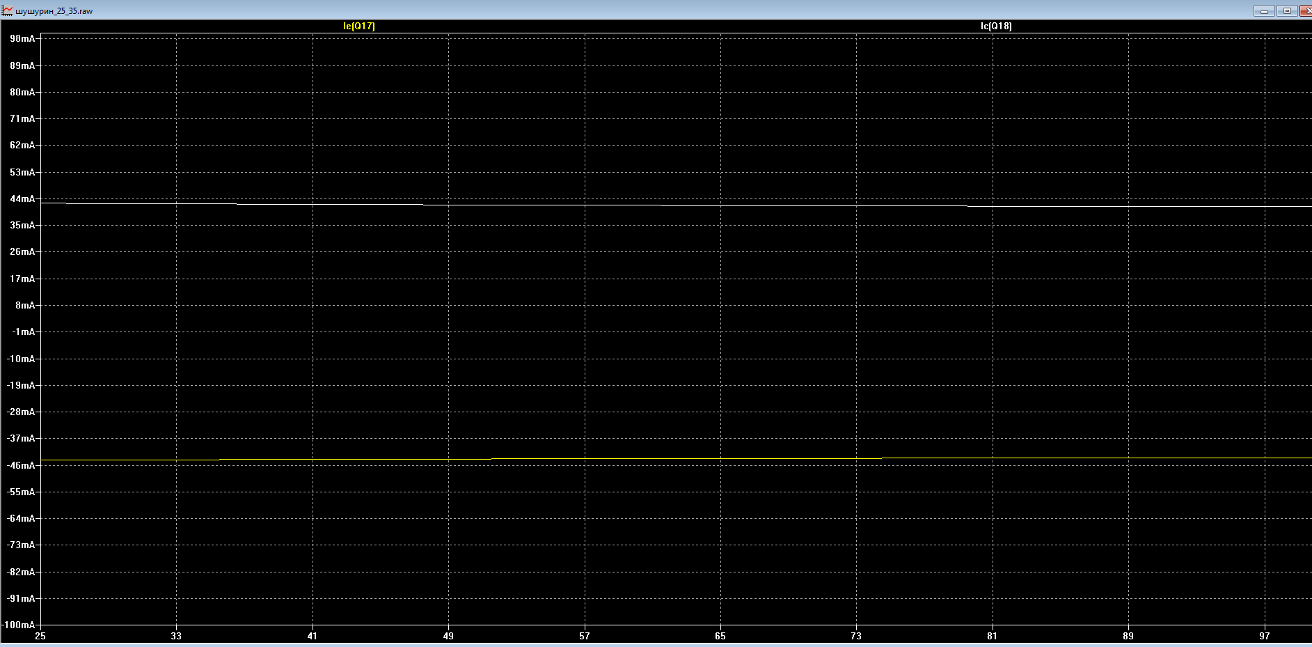

первый запуск делаем без выходников, выставляем постоянку на выходе в ноль, замеряем потребляемый схемой ток, он должен быть при питании +-20 в пределах 14-16мА.
выключаем, припаиваем выходники, включаем , выставляем ток покоя 60ма, проверяем постоянку на выходе. монтируем в корпус , слушаем.

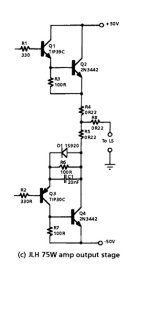

Что то мне кажется, что 100пф маловато будет
И ещё ИДЕЯ, что конденсатор - как бы разряжательно ускорятельный надо поставить не вбазы комплементаров ВК, а пораньше - перед резисторами кожи по 100 Ом.
Аргументация такая -термодиоды имеют свою внутреннюю ёмкость, зависящую от приложенного напряжения. А это напряжение то "скачет" , ибо СИГНАЛ, т.е. синусоида накладывается на постоянное смещение.
Так вот если зашунтировать цепочку диодов ёмкостью, то общая ёмкость будет изменяться много меньше.
Переменная ёмкость диодов "разбавится" постоянной ёмкостью шунтирующего конденсатора.
Прав ли я ?

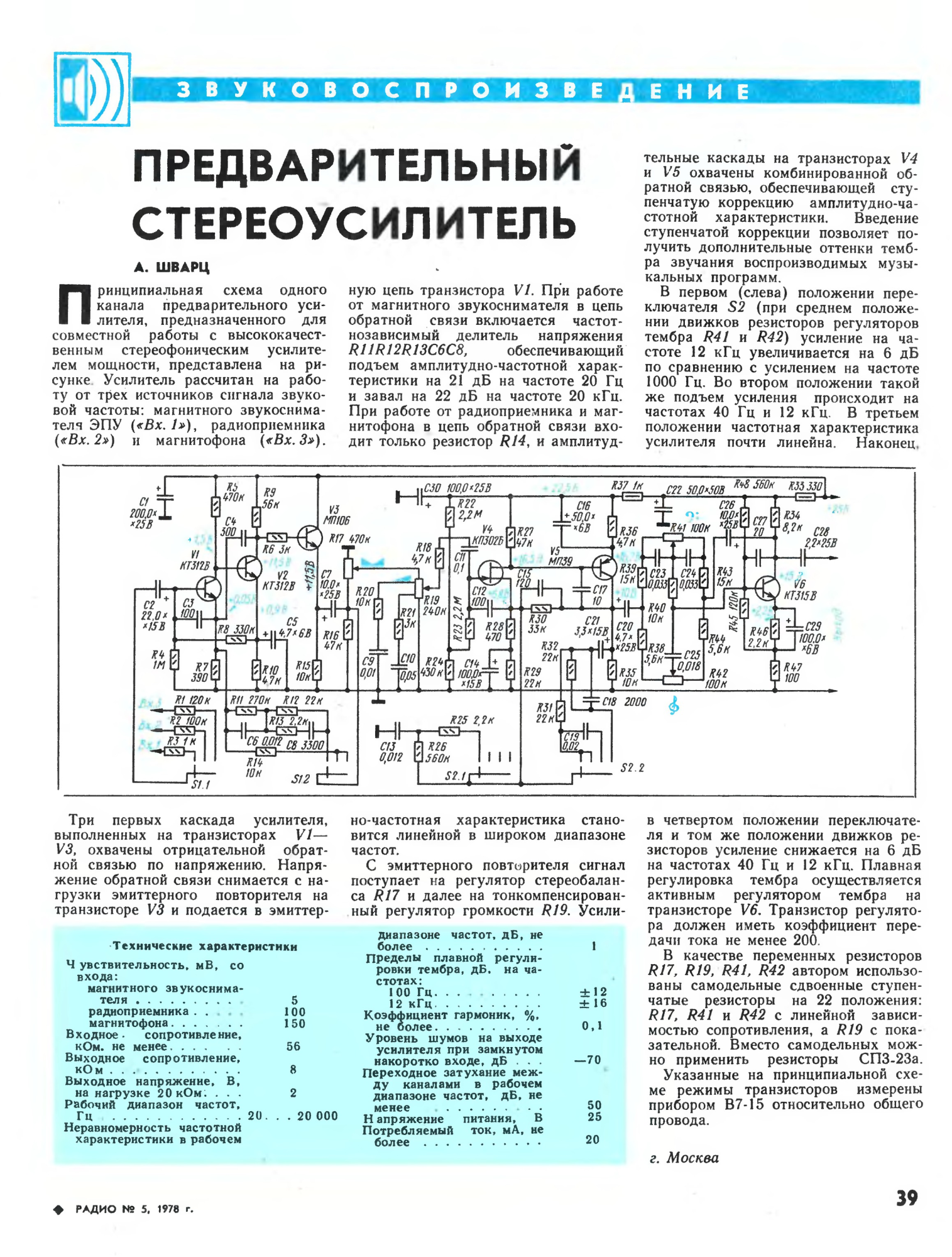

Кто помнит - подскажите, в каких журналах были дополнительные материалы по этому усилителю (консультации, ответы на вопросы и пр.). Т.е. по усилителю именно 1978 г.
Радио 11(78)62, 12(78)36, 1(79)62, 11(79)62.
Радио 11(78)62, 12(78)36, 1(79)62, 11(79)62, 10(80)63, 10(81)63.
две последние ссылки одна про корректор , вторая про шушурин-2 восьмидесятого года.

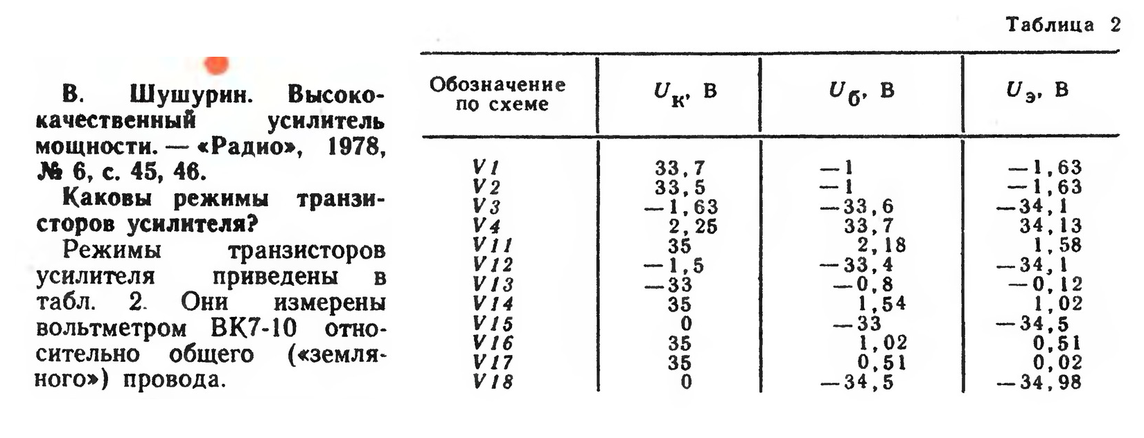

в остальных из полезного схема бп и главное режимы по постоянному току какие должны быть.
Чтоб людям не лазить собрал в кучу.
А вот рекомендуемые в последней вырезке преды:
Правда первые две статьи включены в первый пост этой темы Дмитрием давным давно. Но, повторения- мать учения, как говорится.

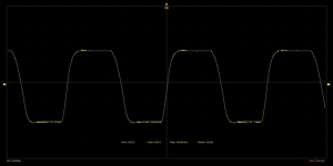

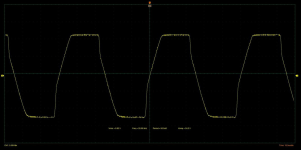

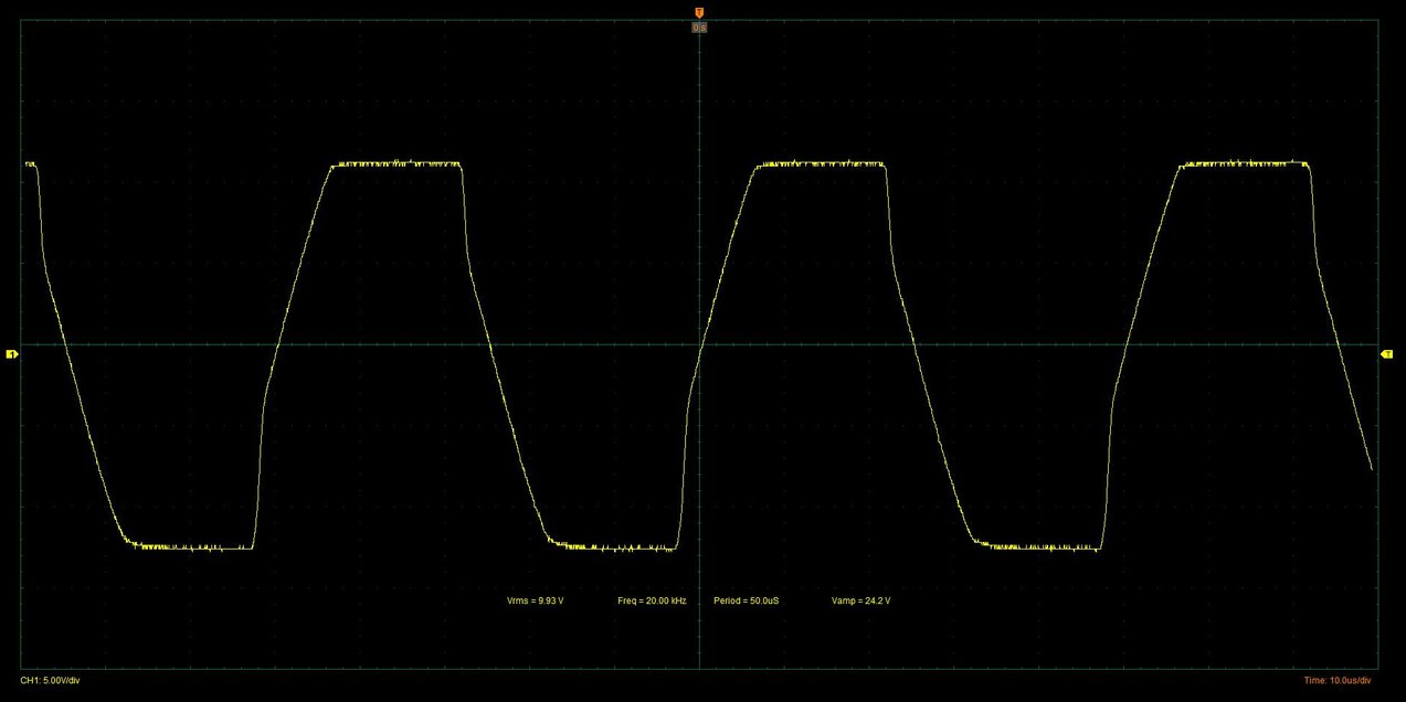

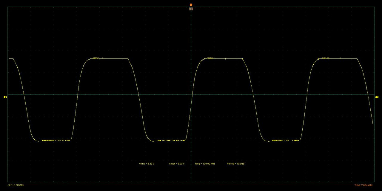

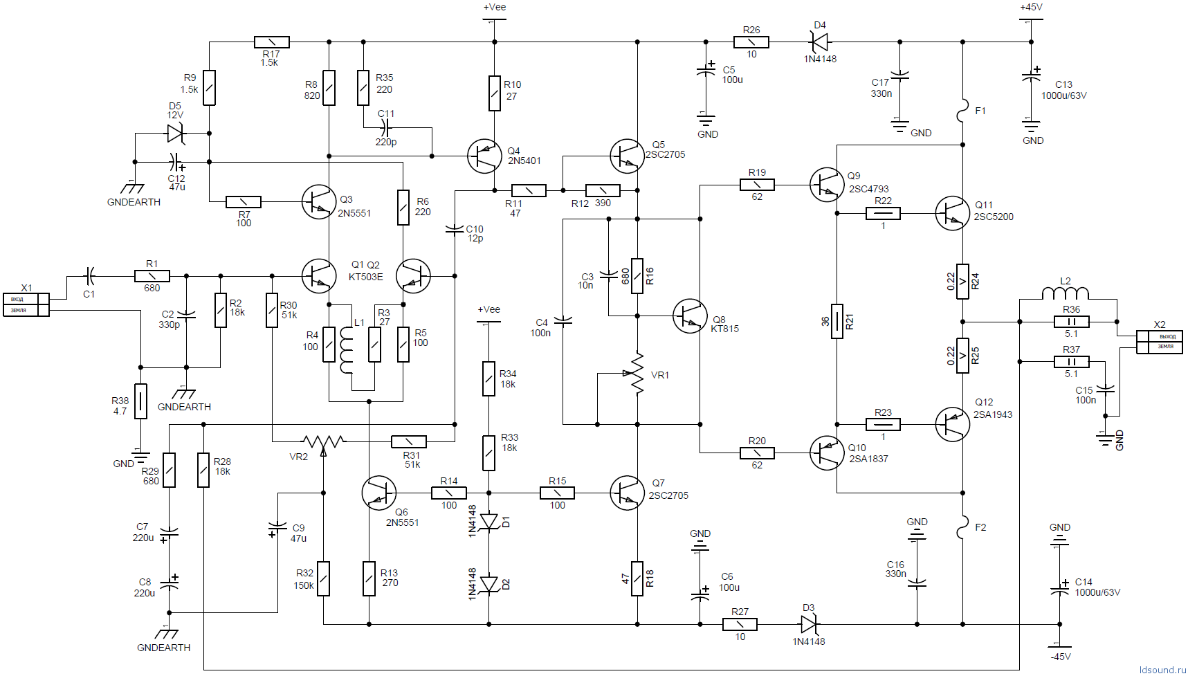

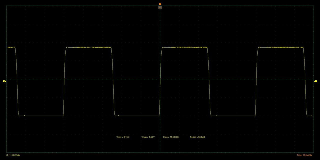

Смотри. Никаких ускорятельных кондёров нет. Баксандал тоже ничем не шунтирован(забыл я его впаять)
Это клип на 20кГц:
А это меандры, один 20кГц другой 100кГц:
Оно итак хорошо работает.

Про доводку Шушурина - благое это дело.
Неуло, а попробуй сравнить, вот досканально, конденсатор параллельно диодам термокомпенсации и за резисторами по 100 Ом - промеж баз комплементаров предвыхода.
Ну должна быть видна разница.
Попробуй пару величин - 0,15 МКФ и 47 МКФ.
Ну уж должно проявиться эффекту в сравнении.
И, пожалуйста, посмотри разницу от конденсатора шунтирующего диод Баксандала. Возьми на пробу величину 200пф и 2200пф.

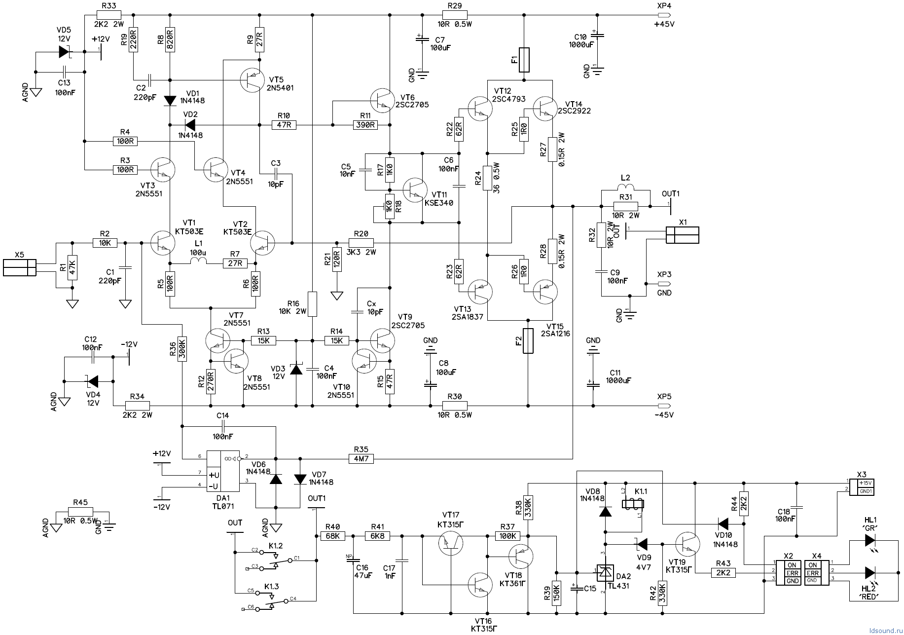

при той разводке платы что в ориг шуше и тех не компактных транзюках с километровыми выводами реаально сделать глубокую ось с высоким первым полюсом будет не легко в железе,я о петлевом более 100дб если что,это не компактные вд139\140+2sc5200\1943 например и платой с пачку сигарет
с зажигалку "Крикет" и с БП.

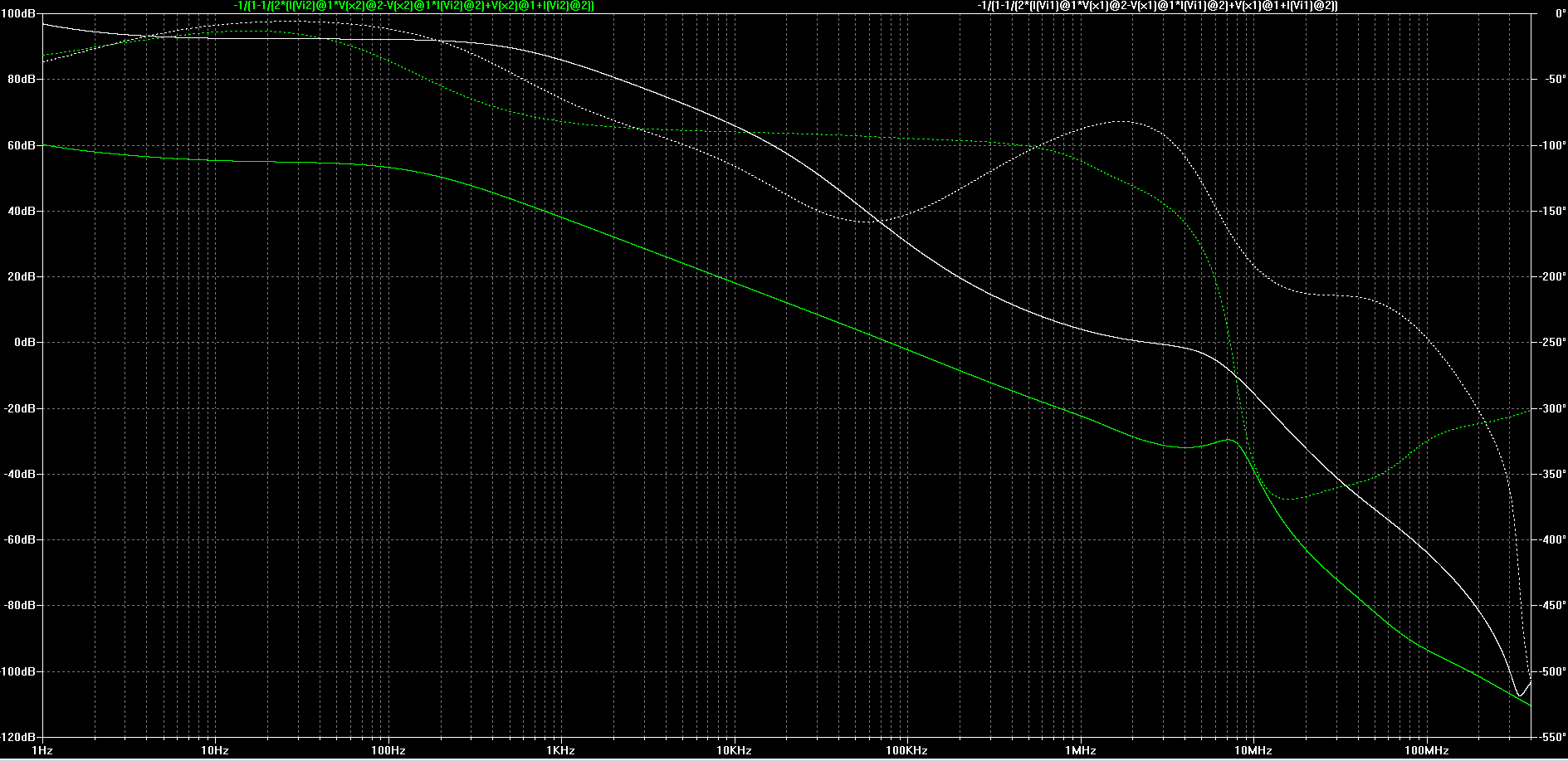

Надо будет сюда Пертова позвать. Он тебе апгрейд проведёт прям пальчики оближешь.
Правда катушки тут нету, зато во входном фильтре можно ёмкость уменьшить, да? ХВСы упадут и всем будет счастье сразу.
Или вот можно на импорте сделать, на сайте уже есть.
Ладно. Вот тебе два петлевых, зелёный это глубина оос которой охвачен Шушуринский выходной каскад в схеме его имени, ты называешь это оосный? Я называю это безосник.
Белый- то на чём мы пожалуй и остановимся, большего без замены платы сделать уже нельзя. Никаких 100дБ никаких пачков сигаретов, 5200/1943 не будет.
А Шушурин то ГДЕ тут из обоих кракозябреф?

НЕУЛО утопил ножки деталей в плату, тем самым получил выигрыш по помехам.
А низззя ли сделать по иному - платы УМов положить на картонки.
А это всё положить на жестянку, ну хоть из консервы выкроить, и на массу провод от неё кинуть ???
Ещё - про замену транзисторов.
Вот УН - V4, это да, заменить на максимально Бетистый, и по возможности более шустрый - от 20 МГц.
А вот ЗАЧЕМ менять V13? От него особого усиления не надо, а при усилении в примерно =1, он выпрыгнет с штанишкоф по частотным свойствам.
Ну тоисть КАКОВА целесообразность его менять ?

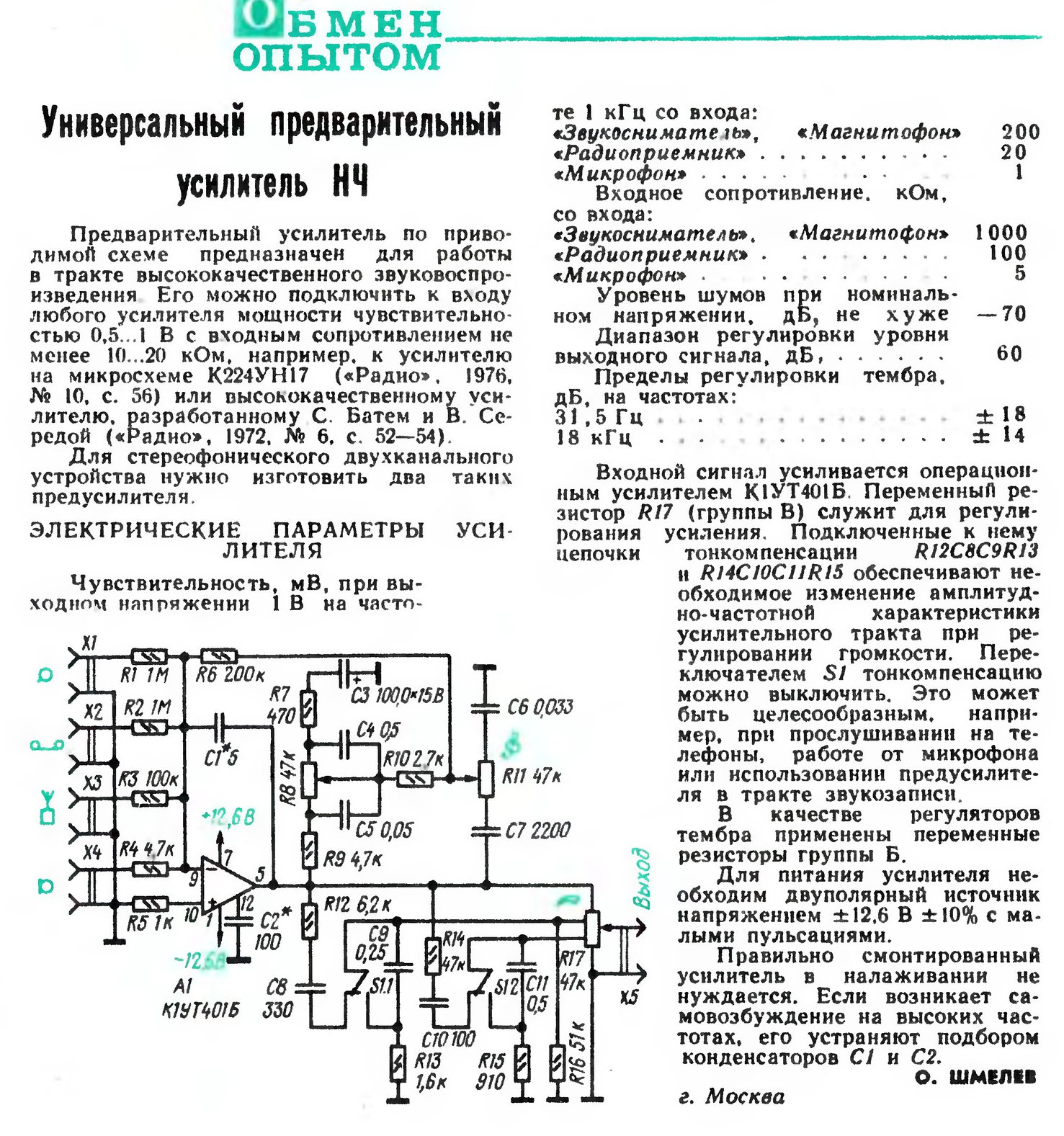

Далее - вот никто и никада почему то НИЧЕГО не написал про ВХОД.
А там явно напрашивается "регулятор громкости".
Вот каким ему быть оптимальней ?
По номиналу и обвязке.
Просмто потенциометр, скажем на 100 ком, спаренный, или меньше - лучше ?
Если меньше, то сто - параллельно 100 комнику пустить навеъсной резистор для уменьшения общего сопоотивления?
Далее, обычно ставится "тонкомпенсатор" - с входа на ползун конденсаторик для ВЧ.
Если потенциометр = 100 ком, то конденсаторик = 220 пф.

РГ не использую, у меня в ЦАП цифровая регулировка громкости есть.
Но вообще килоом 10-20 не больше.
И никаких "тонкомпенсаторов", оставь их ныне неживущим, вещь бесполезная и искажающая тембр звука при любом положении движка.
Схема переведена на "современную" элементную базу.
источник
источник
Должно работать чуть лучше из за "более лучшего" транзистора VT4, в остальном всё равно всё та же старая бестолковая помойка. )
И то- сопротивления в коллекторах дифа в 3 с лишним раза меньше, нагрузка меньше усиление тоже меньше. Интересно зачем это было сделано? )
источник
Термостабильность выходников не очень "хороша".
Узел термостабилизации лучше доработать.
Не справляется он с компенсацией сразу 5-ти переходов.
А какая термокомпенсатору разница, сколько там переходов, если он не набран диодами по числу переходов, а чует нагрев радиатора и убавляет падение на себе , приводя ток к среднему значению .

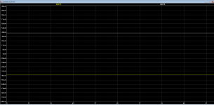

По симулятору при +27 Гр ток выходников 50 мА,
при +57 Гр - почти 100 мА.
В приведённой выше схеме.

Это не ТЕ схемы...
Ладно, будем надеяться, что в ОКОНЕЧНОМ ВАРИАТЕ будет схема напоминающая "родную" Шушуринскую.

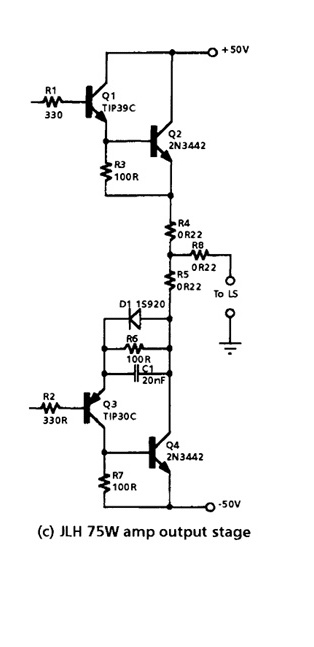

Вот, что там нарисовано с номиналом 20nF ?
Думаю, что прежде чем попасть в книгу этот номинал был и просмимулирован и пропаян
    31.1 KB · Просмотры: 101
Я про схему из поста 1494.
а я знаю. только ставить такой ТД "Шушурину"- не очень нужно. Вот что у меня намоделилось:
Один диод прижат к радиатору, остальные в воздухе. Вот такая стабилизация, если все оставить не касающимися к радиатору- то они вчетвером вполне по температуре в корпусе скорее всего тоже ток будут успешно держать каким надо.
Ц. "Не знаю как в долгом режиме, но в клипе и на меандре на нагрузку 4 ома у мене усилок работает достаточно долго...."
ну это потому что моща не под 100 Ватт и более, а то что нет саморазогрева,
указывает на хорошую термо стабильность ТП,
т.е. термо датчик справляется в связке со всеми каскадами по термо.
