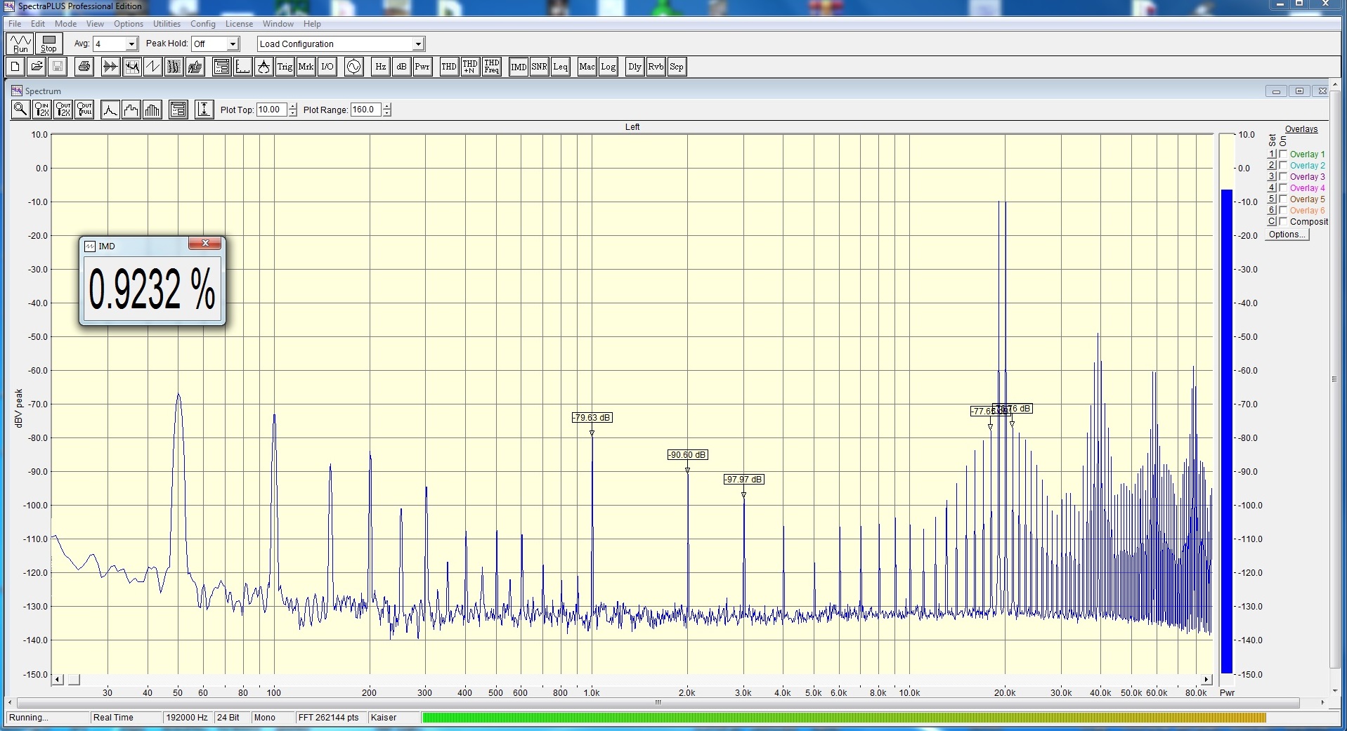

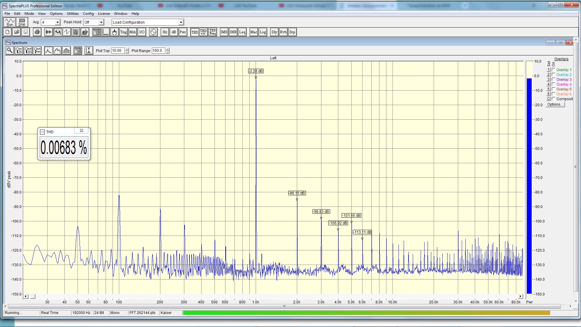

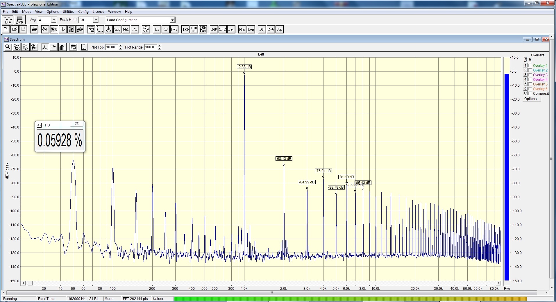

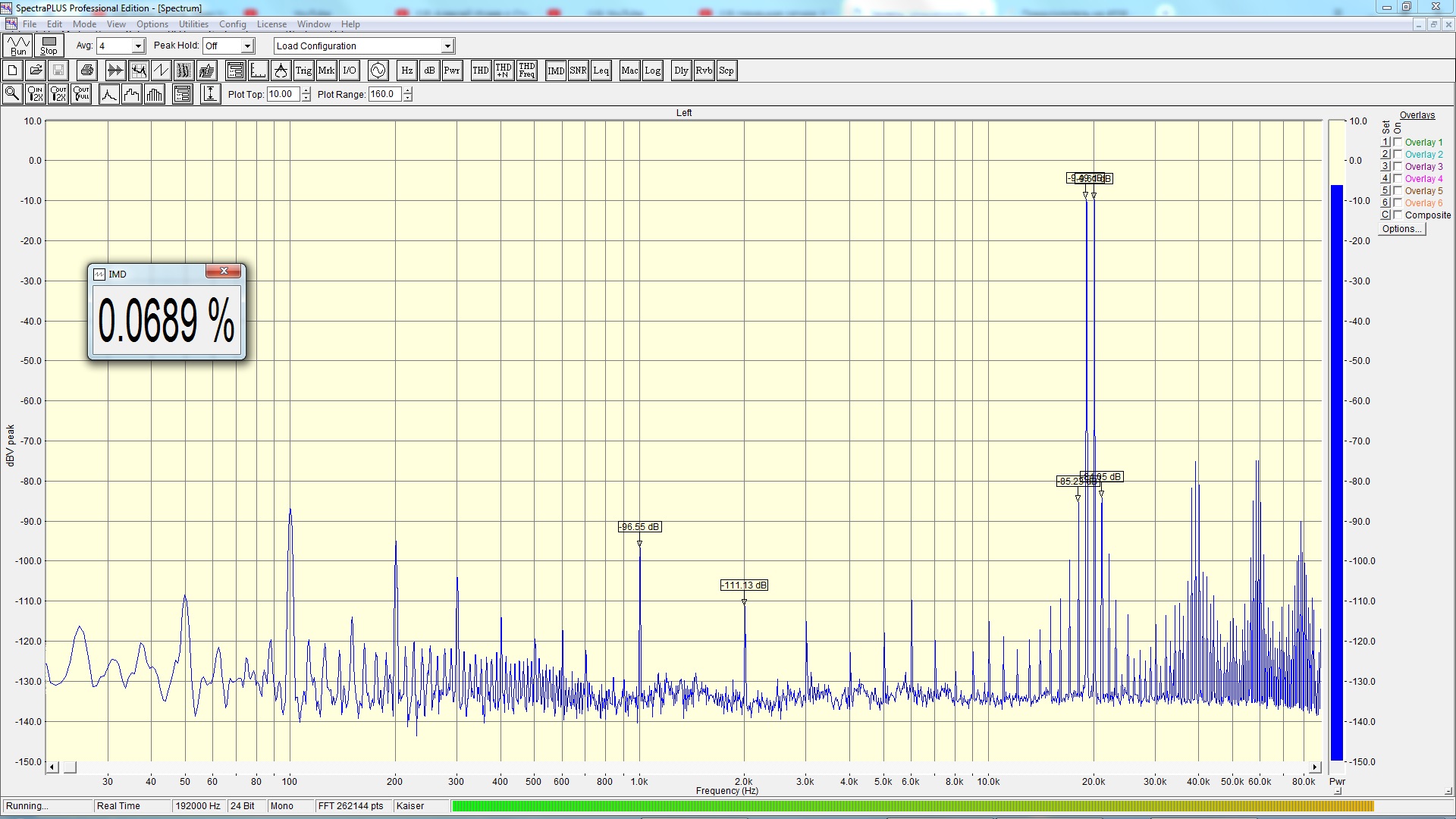

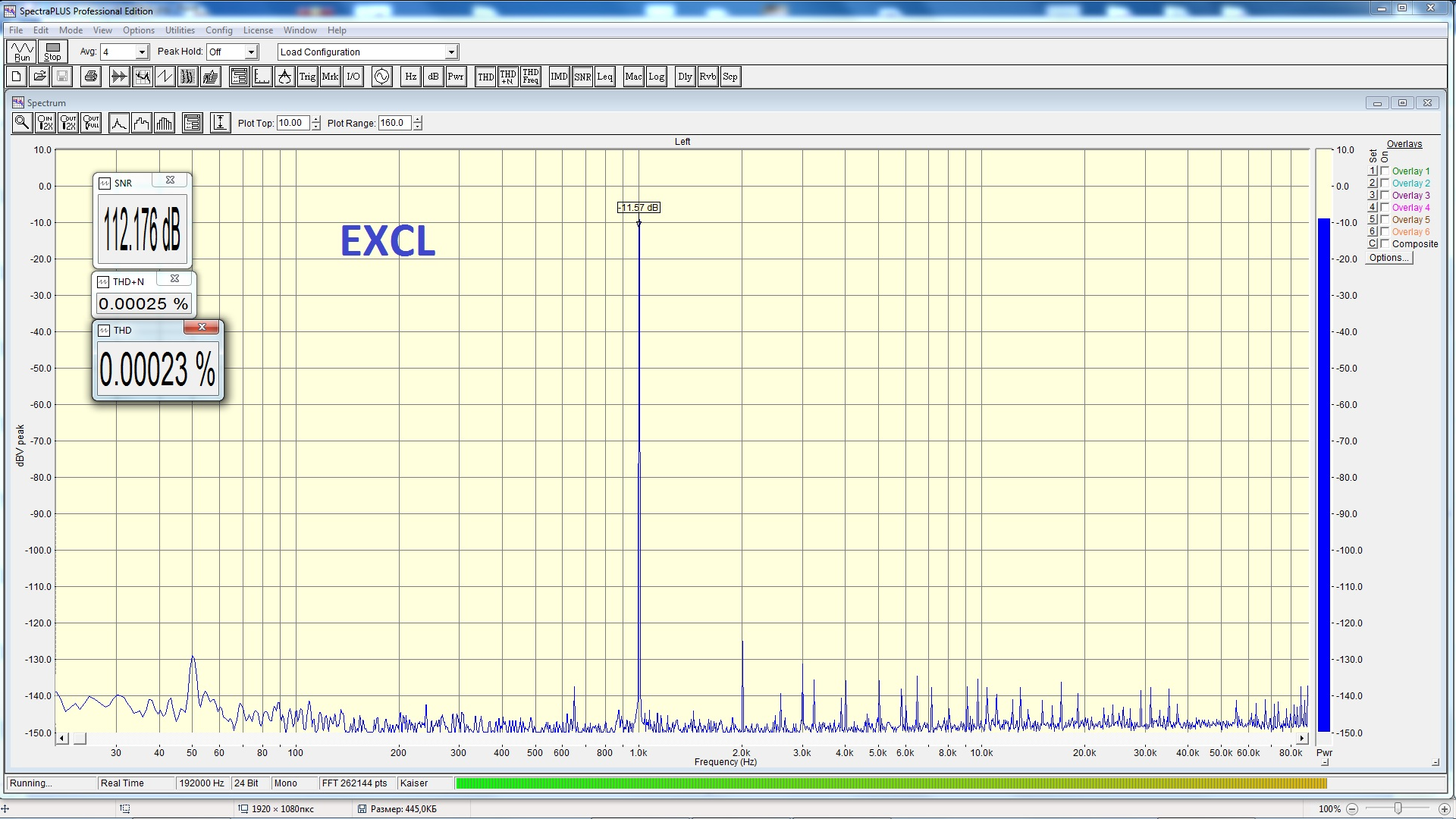

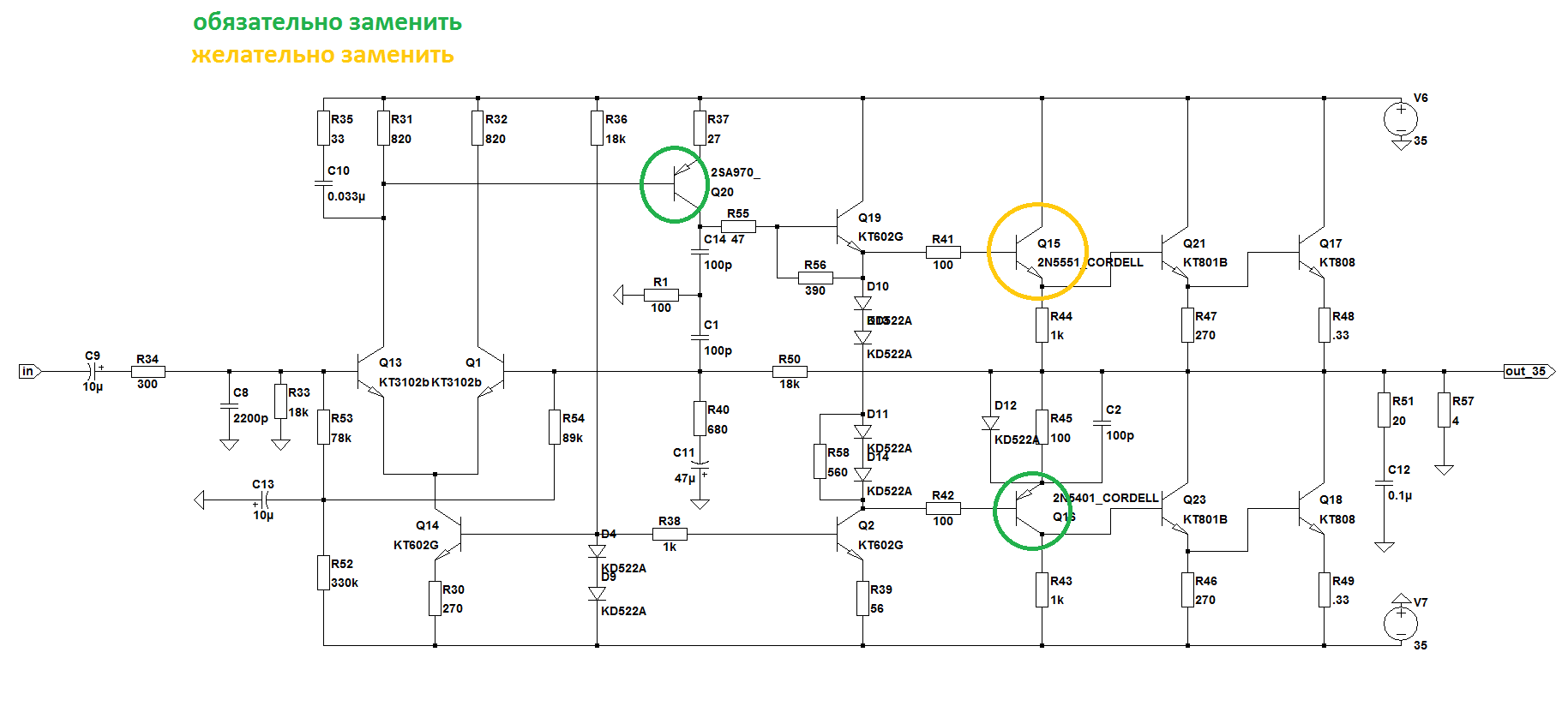

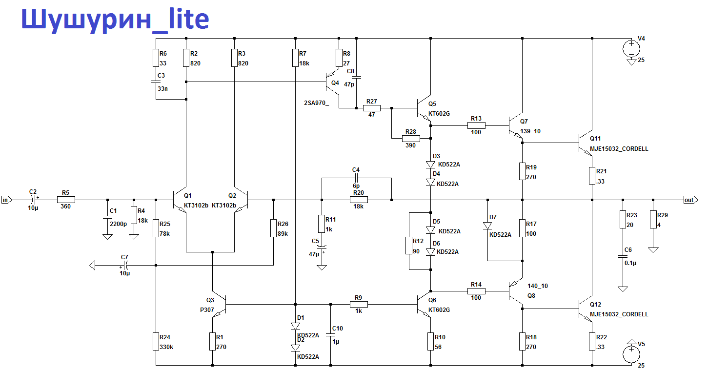

Ну а пока разговоры идуть, я уже сделал апгрейд второго канала и замеры.
Картинки было- стало.
Самое занятное что деталей в улучшенном варианте стало меньше, а искажений тоже стало меньше. Парадокс.
В роли транзистора УН об который столько рогов сломано уже выступил 2SA970 , заменивший собой КТ203А или планировавшийся 2N5401.
Ну что, в 10 раз искажения упали. И фон тоже ,только не в 10, а местами в 100 раз.
К тому же теперь у Шушурина_лайт - короткий спектр, так любимый местными товарищами.

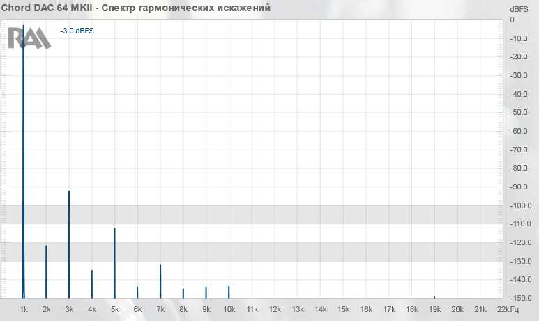

После того, как послушал звучание DAC64 Mk2 от Chord ,пропал интерес ко всяким самопалам, включая намоленные. А еще- зауважал свой сидючок, он не сильно продул именитому англосаксу, разве что на верхушках посвистывал. а в целом-достойно все.
По нынешним временам не очень то ахти.
даже супротив моего не слишком то дорогого и понтового ЦАП.
Посмотреть вложение 97240Посмотреть вложение 97241
Посмотреть вложение 97243Посмотреть вложение 97244
Гарна робота.+like
Але, є нюанс. Ти ж розумієш, за рахунок чого вийшло менше спотворень за меншої кількості деталей і квазидвійка ніби то виграла у квазитрійки;) Тільки пєтрову з васєчкіним і другу їх макарову не розповідай, а то він навік затримається.
Це не "парадокс"(С), а ще одне підтвердження тези про те, що загальний негативний зворотній зв'язок багато чого пробачає і забагато дозволяє нахабному рукосуєві, особливо, якщо в того глибокі кармани повні підсилення. Тим більше, вашим язиком, цей предмет жіночого роду. ;) Ти переміг, але не за каноном. За каноном потрібно втулити в драйверну стадію що-небудь більш швидке за КТ801, але переможців не судять.
Щодо конденсатору поруч з діодом імені Баксандалла, він, за задумом автора, мав би вирівнювати швидкості зростання і спадання сигналу, що видно як різніця в тривалості переднього і заднього фронтів на прямокутних імпульсах, хоч на 1 кГц, але на повну потужність в навантаження. В даному випадку, струм в навантаженння також має значення. Більше, ніж від заміни КТ203 на 2SA970, виграти за нелінійними спотвореннями не вдасться, але як вилизувати, то вже вилизувати. Я так думаю. Хоча, можно не морочити голову, а додати ще трохи підсилення в петлю, як ти полюбляєш.
НЕУЛО,

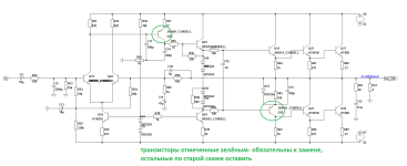

Тоесть оконечная схема переделки такая ?
И замена тех транзисторов кт209 это ТАКИЕ, ну и сюда же вариант кт321 ?
Всё так ???

Но, есть нюанс. Ты же понимаешь, за счет чего получилось меньше искажений при меньшем количестве деталей и квазидвойка будто бы выиграла у квазитрийки;) только Петрову с Васечкиным и вторую их макарову не рассказывай, а то он навек задержится.
Это не"парадокс" (С), а еще одно подтверждение тезиса о том, что общая негативная обратная связь многое прощает и многовато позволяет наглому рукосу, особенно, если у того глубокие карманы полны усиления. Тем более, вашим языком, этот предмет женского рода. ;) Ты одержал победу, но не по канону. По канону нужно втулить в драйверную стадию что-нибудь более быстрое по КТ801, но победителей не судят.
Что касается конденсатора рядом с диодом имени Баксандалла, он, по замыслу автора, должен был бы выравнивать скорости роста и убывания сигнала, что видно как разница в длительности переднего и заднего фронтов на прямоугольных импульсах, хоть на 1 кГц, но на полную мощность в нагрузку. В данном случае, ток в нагрузке также имеет значение. Больше, чем от замены КТ203 на 2sa970, выиграть по нелинейным искажениям не удастся, но как вылизывать, то уже вылизывать. Я так думаю. Хотя, можно не морочить голову, а добавить еще немного усиления в петлю, как ты любишь
В данном случае мне хотелось заменить коррекцию на привычную лично мне, а "тройка" мешала своими дикими фазовыми сдвигами, схема получалась неустойчивой.
Поэтому ступень на КТ801 была удалена.
КТ203 в любом случае апгрейда нужно обязательно заменять на что нибудь с нормальными частотными свойствами, ибо тоже с фазой будут проблемы.
Почему я "тройка" написал в кавычках?) Потому что не двойка выиграла у тройки а тройка у четвёрки) Всё таки однотактный повторитель -тоже повторитель. И свои сдвиги вносит, несмотря на отличные транзисторы КТ602 которые в нём стоят. А конденсатор Баксандаловский я поставить то и забыл.)

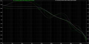

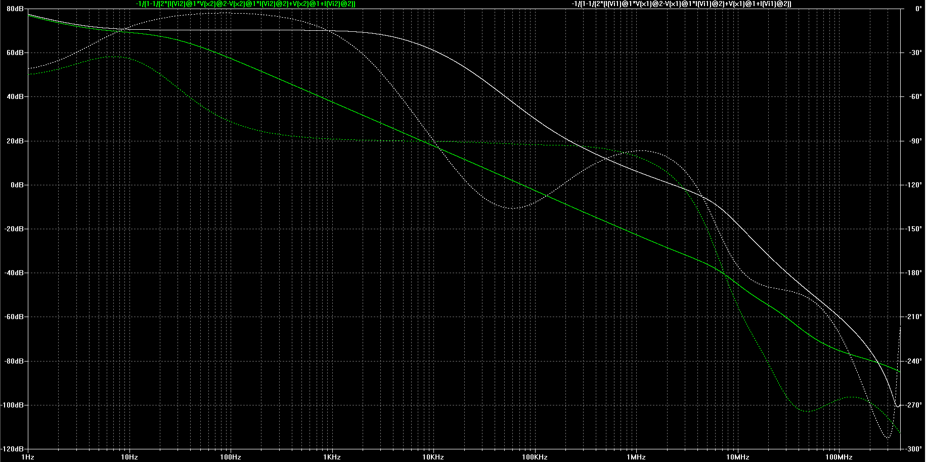

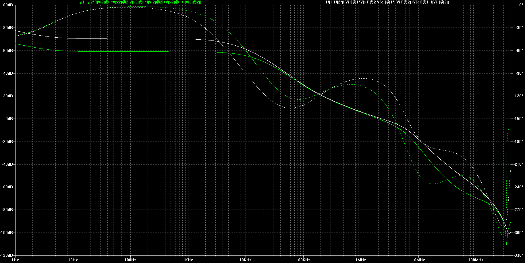

Вот смотри ход петлевого в главной петле: зелёный было, белый стало, есть мнение что общее петлевое на особо изменилось(не учитывается локальная петля через С5 100пФ), однако зелёная линия в нашем случае - это то что доставалось выходному каскаду.
И ты прав, замена КТ203 даже на 2N5401 заметно растит усиление.
Зелёный КТ203. Поэтому почему бы и нет? Всё равно у меня этих 970-ых китаецких ещё штук 90 осталось.)

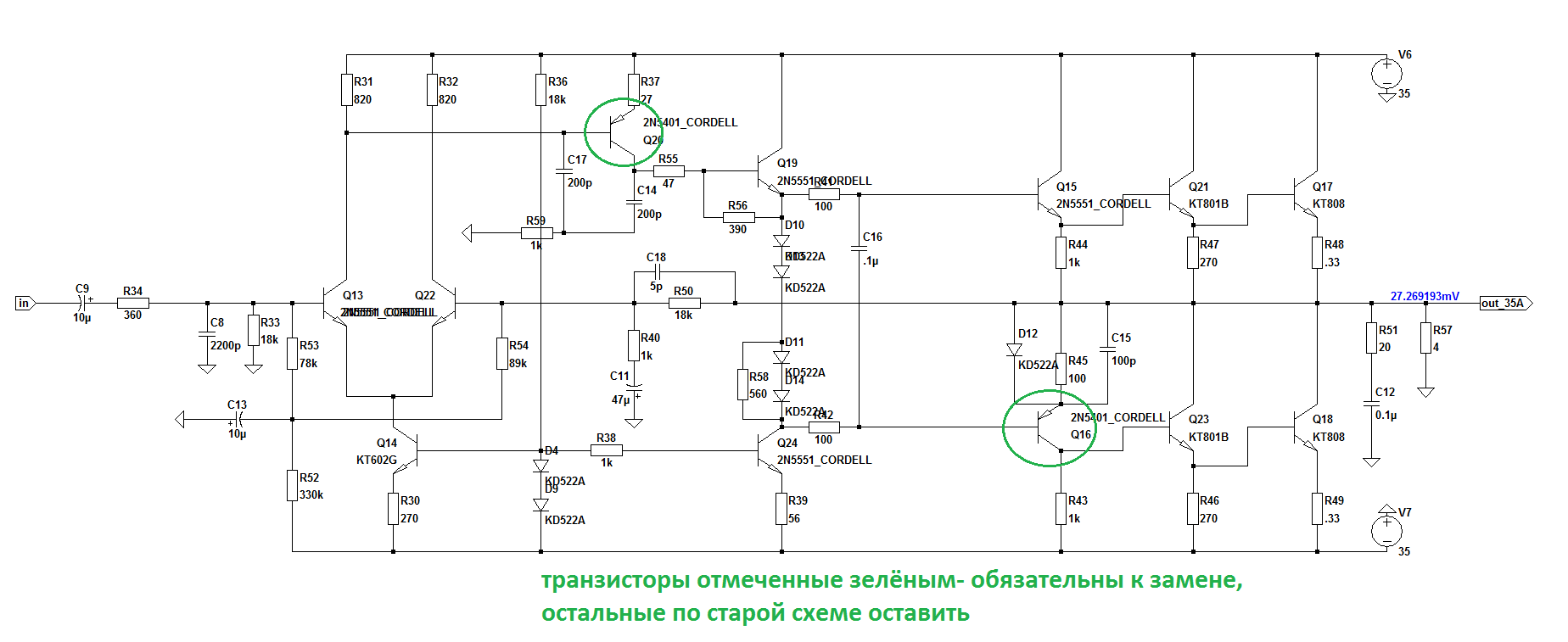

Но вечером пришла мне другая идея в голову, вернее пришла вчера, сегодня я её довёл до ума в модели. Счас нашему другу АВК расскажу. Ну и ты почитай.)
НЕУЛО,
Всё так ???
Я проверял в железе другую схему вот такую:
Для тебя же у меня есть более сложная задача. Ту схему что ты привёл- можешь утилизировать, работать она будет плохо.
Но. Решение этого вопроса у меня имеется, только проверять в железе будешь ты.)
Ты же хотел какое нибудь занятие? Их есть.
Вот рабочий вариант, ничуть не хуже того что претворил я в жизнь.

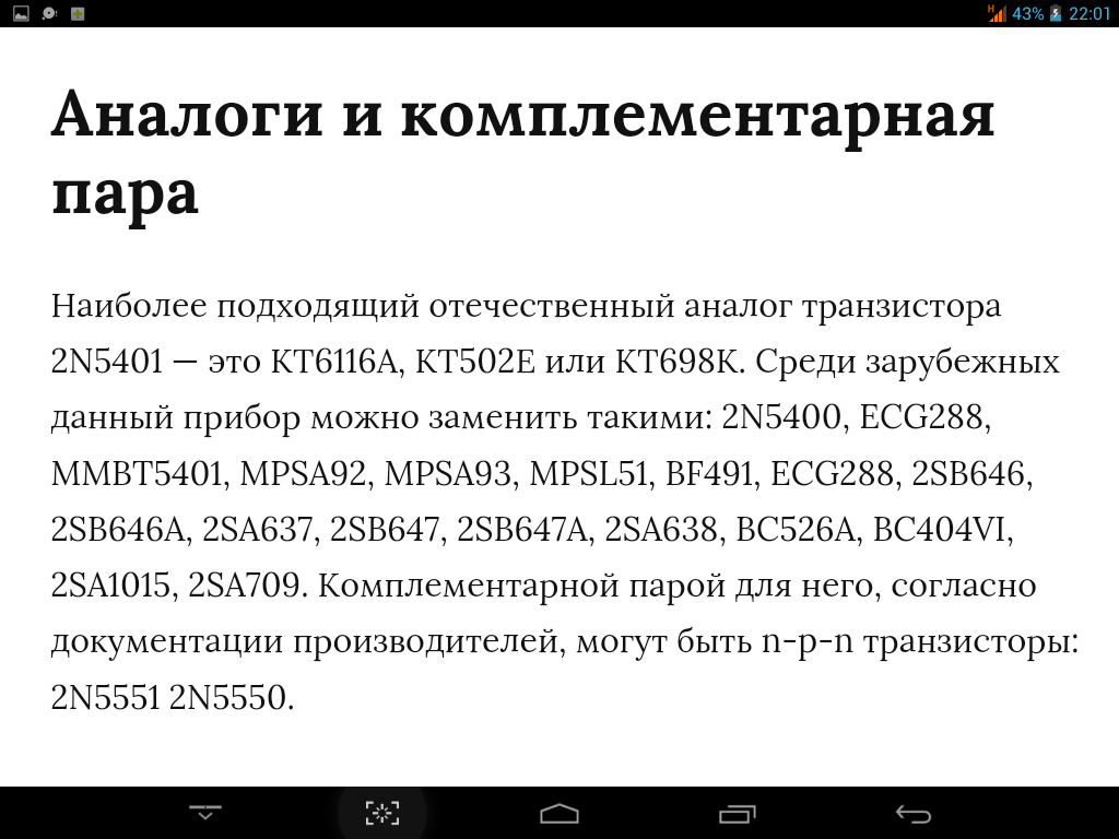

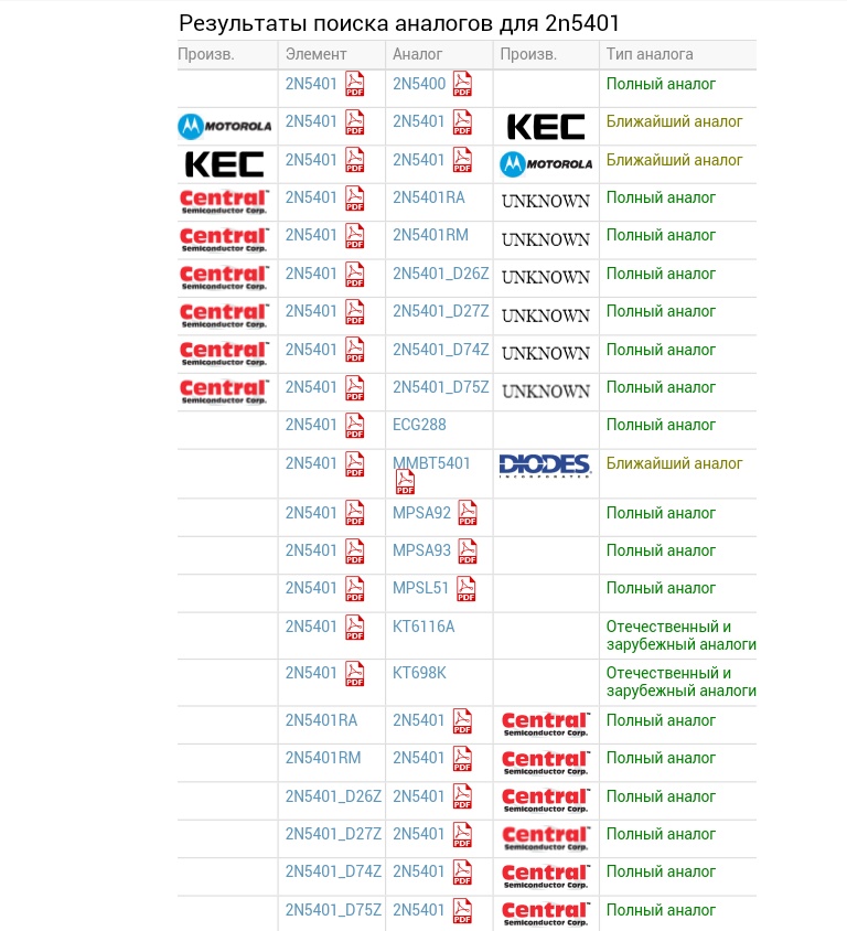

Видел я табличку у тебя транзистеров- не нужно 5401 ни на что менять. Ну они вроде недорогие. И не вздумай на КТ502. Это такой же хлам как и 203. Можно ещё из недорогих и распространённых поставить 2SA970, у меня в УН такой стоит- нормально, хороший вполне.
При настройке могут возникнуть проблемы, некоторые, мало ли, коррекция подстраивается в корректирующей цепочке С1 С14 R1, изменением номинала R1.
При первом включении на выход нагрузку не вешай, и выходники - не припаивай. Но проверь осциллятором нет ли возбуда , и постоянку на выходе подстроечником в ноль настрой.
PS Купи ты себе транзистеров для экспериментов на алике. Вот, я тут брал: https://aliexpress.ru/item/32875890...rdetail.0.0.66bc4aa6gue67E&sku_id=65545190818
Вроде нормальные, правда выше +-25 вольт питания нигде не использовал. 140 рублей за 50 пар с доставкой это ещё большая халява чем в ящике горстью зачерпнуть и через охрану переть- на проезде больше истратишь.

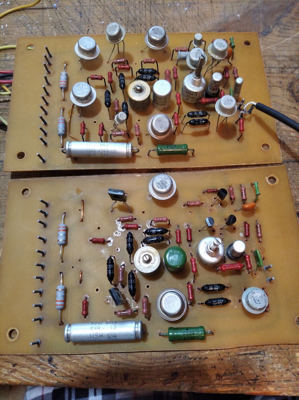

К сожалению ты поторопился и уже загубил (переделал) вторую плату - для чистого эксперимента, который бы подтвердил то, что я тут написал.... :-(
резисторы лучше безиндктивные,мотай в разные стороны от центра,достаточно 0,1...0,15ом нихром нелинеен по сравнению с константаном и манганином
