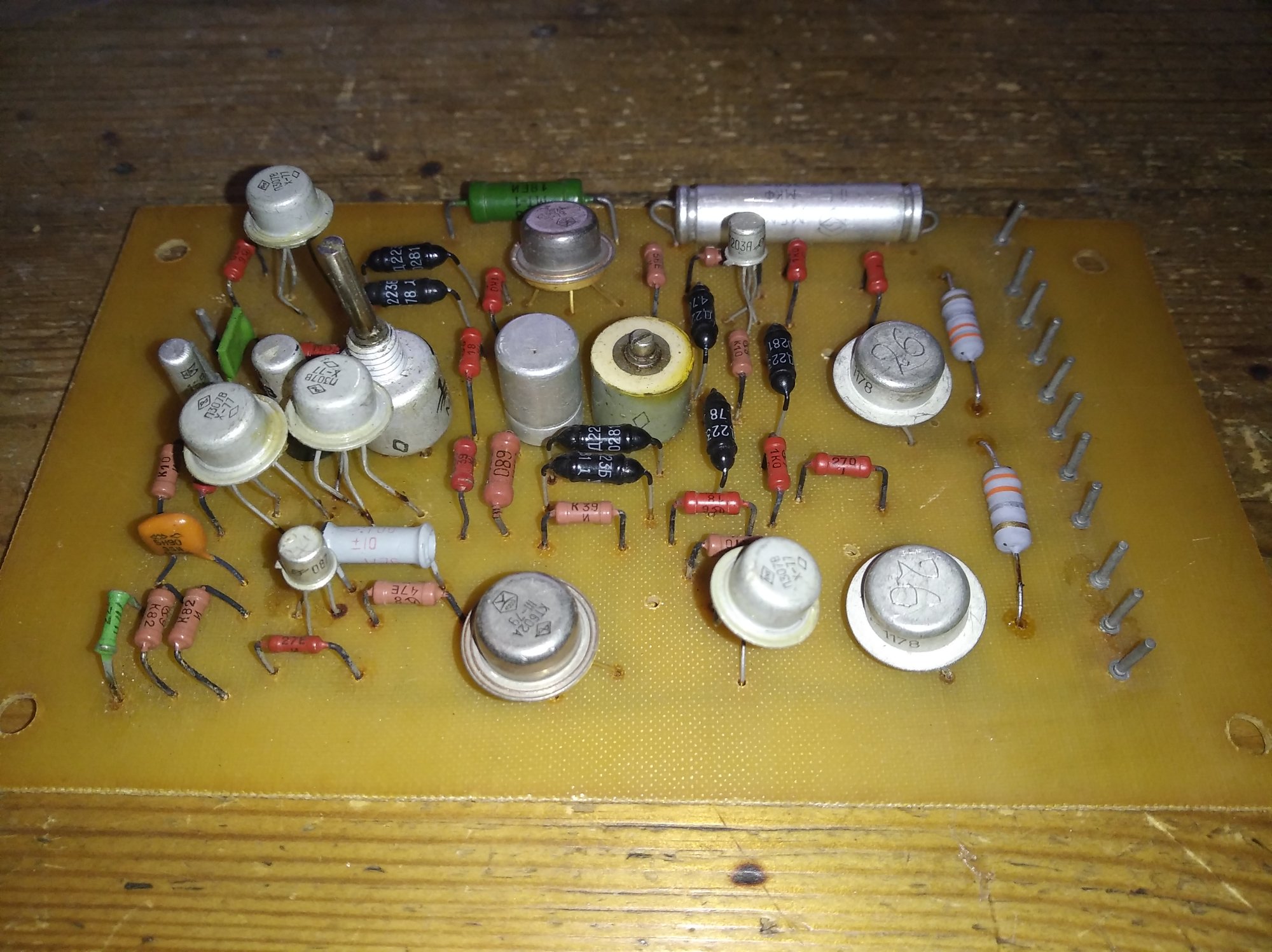

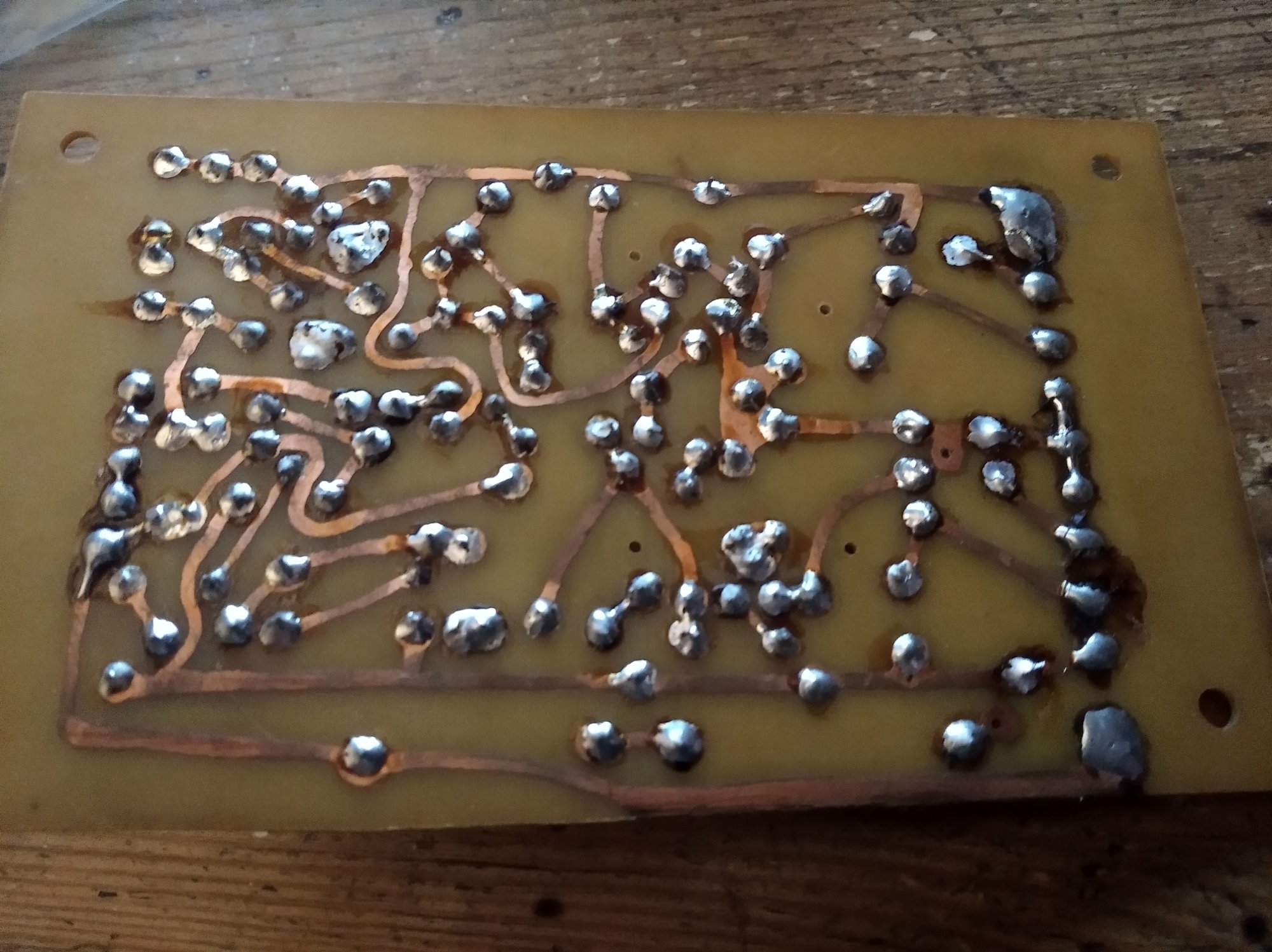

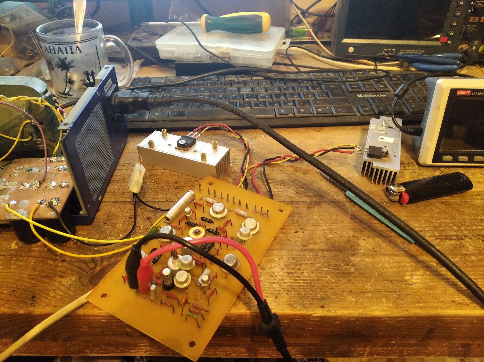

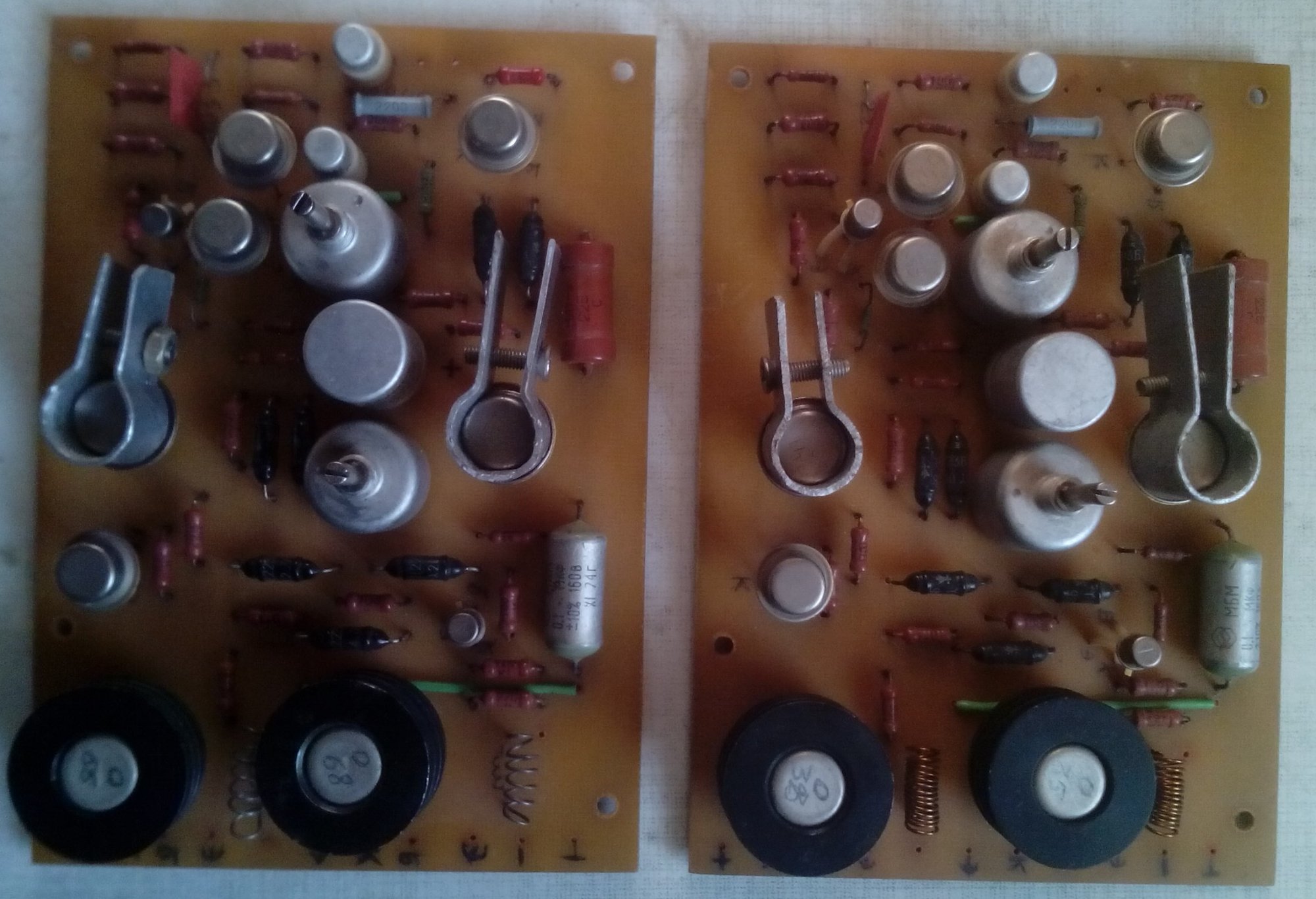

Вот, дособрал плату которая у меня была, отмыл канифоль, удалил подозрительные брызги олова, на выход поставил 2SD1047, ток покоя выставляется без проблем, поставил 50мА. Постоянка на выходе тоже регулируется чётко, выставил 0 вольт по моему мультиметру. Меандр, 1к, 10к, 20к- нормальный. Клип на тех же частотах- нормальный. Греется- слабо. И шо? Это стоит полгода обсуждать? Я потратил может пару часов. С перекурами и питьём кофия.
Тяма-херяма, скажи АВК что тебе просто лень- все поймут.
ЗЫ. Спасибо дяде Коле с нашего форума за подаренные платы.
Замеры будем делать уже завтра.

Ужаснах. Хоть бы выводы деталей зачистил. Как ты их вообще умудрился запаять, они же черные как уголь.
А мне их и не нужно было паять, плата -аутентичная, ей уже больше 40 лет, и что, мне резисторы выпаивать чистить и обратно запаивать? Да ну нахрен.
И шо толку? Диоды термокомпенсирующие ВК, на радаторе должны быть, а не на плате.
Чёртёж платы глянь, они все на ней смонтированы, статью почитай, ни слова про диоды на радиаторе. Стало быть реагируют на прогрев воздуха в коробке. Если поставить все четыре на радиатор- то ВК при прогреве будет запираться.
В проветриваемом корпусе- на радиатор можно ставить два. Тогда при прогреве ток покоя держится ровной линией по всему диапазону.
Древние электролиты на емкость и ЭПС проверил?
спектроанализатор проверит. потом. _hm_
Такие клипы, слегка ассиметричные, ну да питание всего +-20 вольт. Постоянка на выходе 0мВ.
меандры с входным фильтром

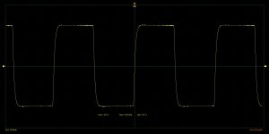

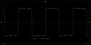

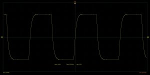

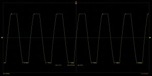

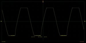

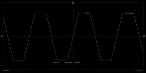

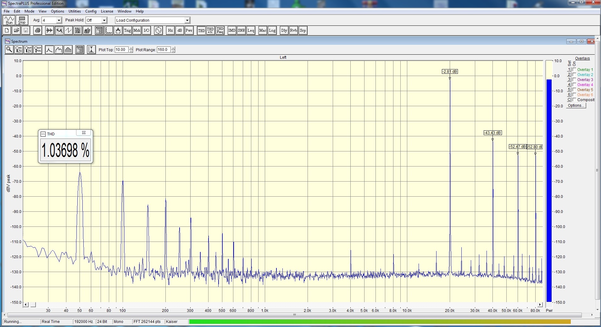

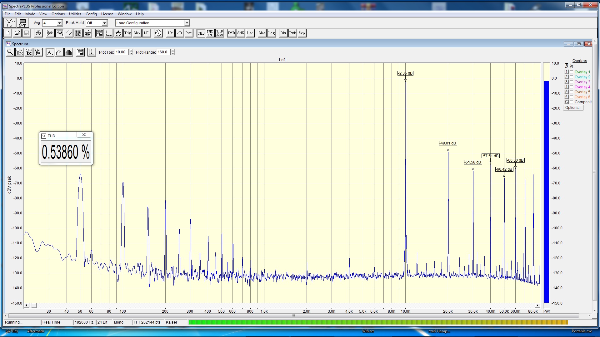

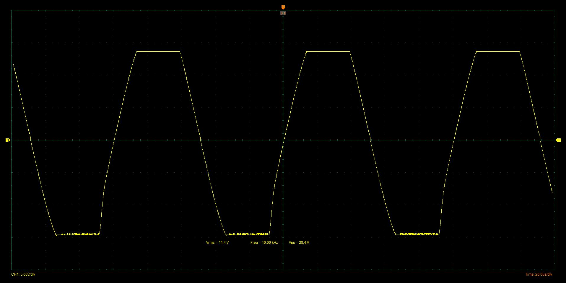

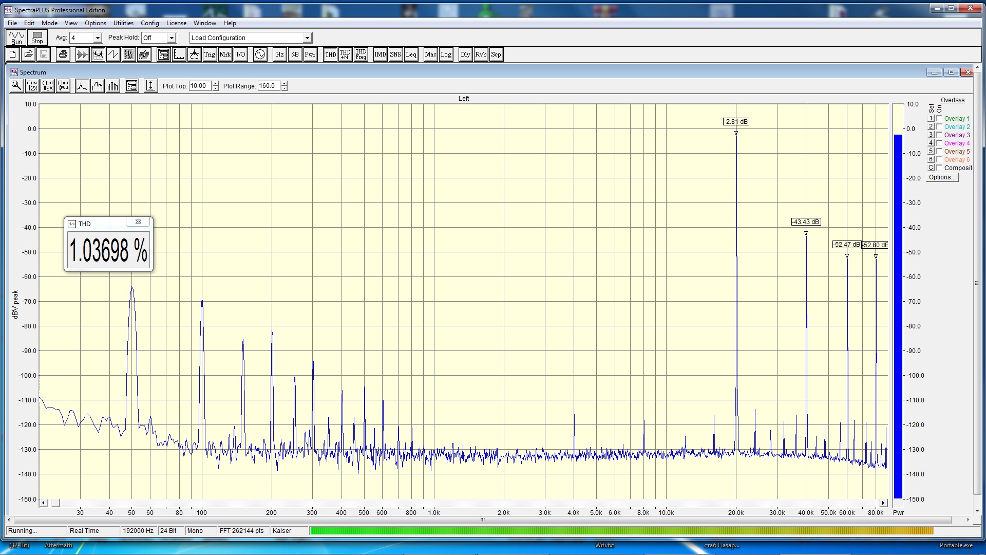

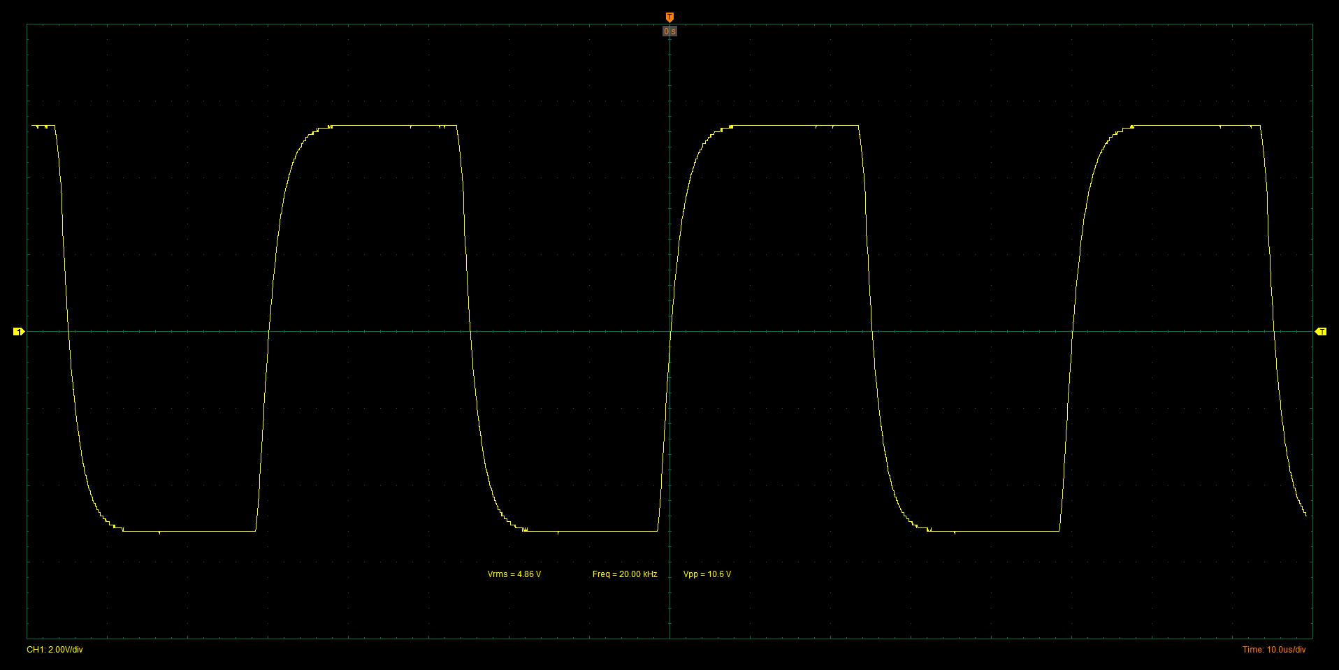

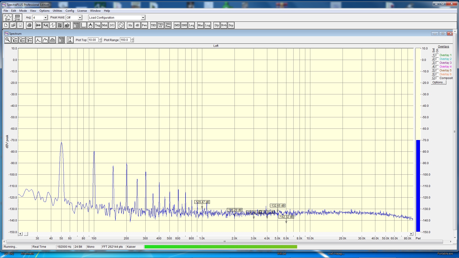

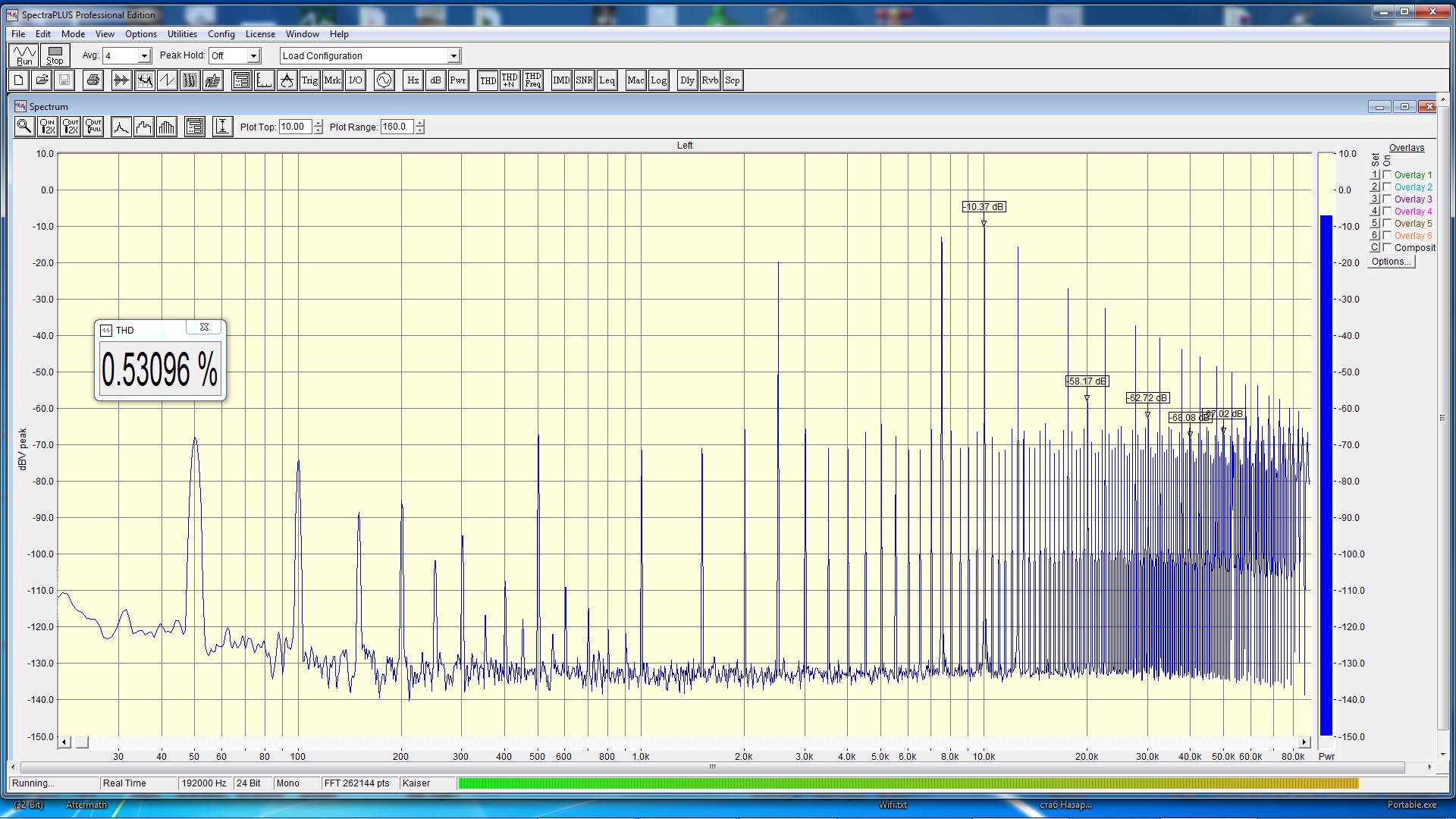

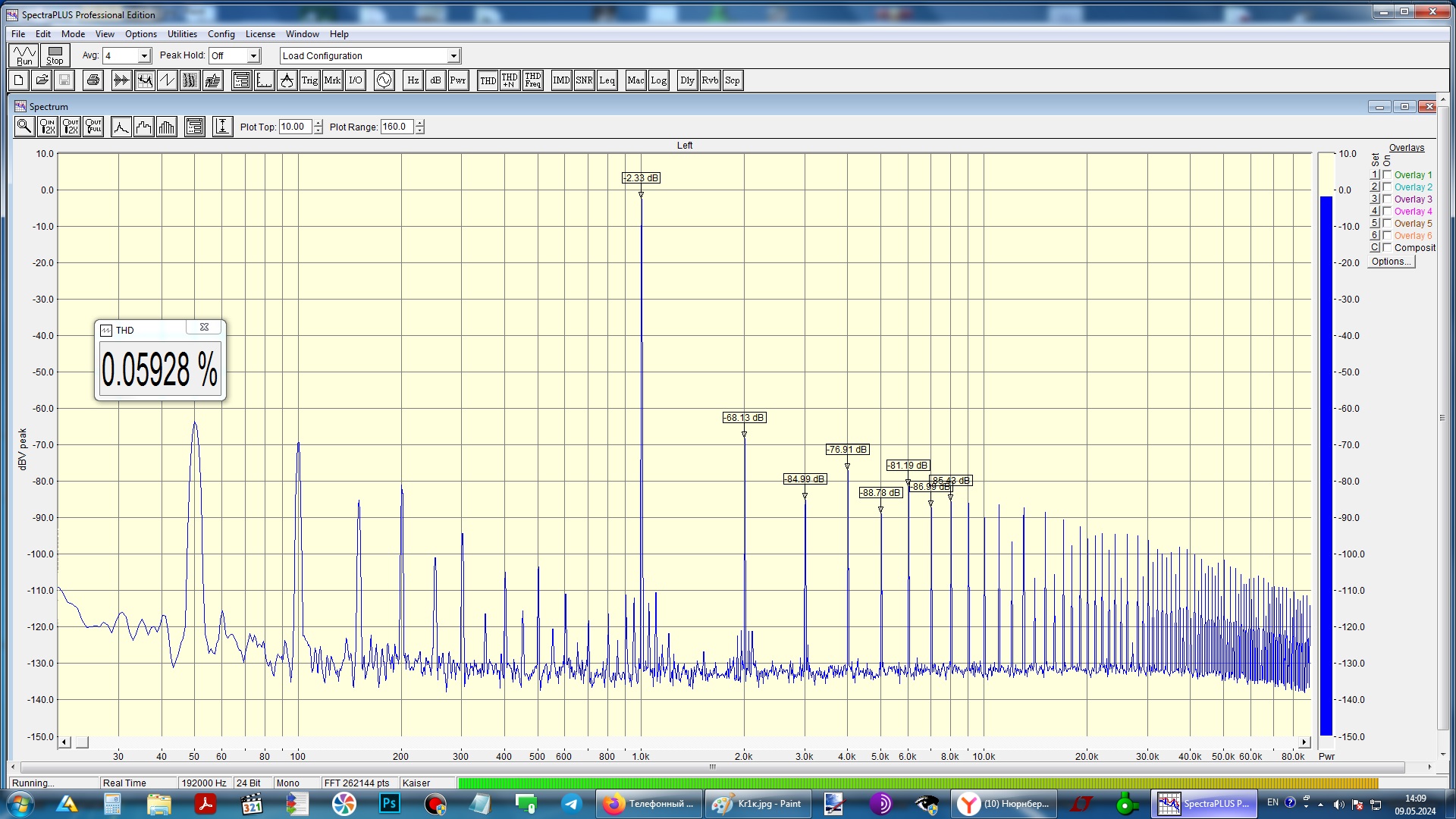

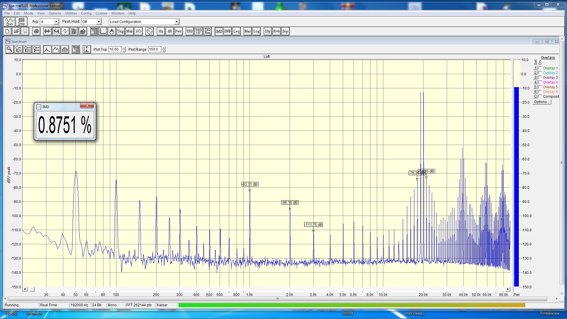

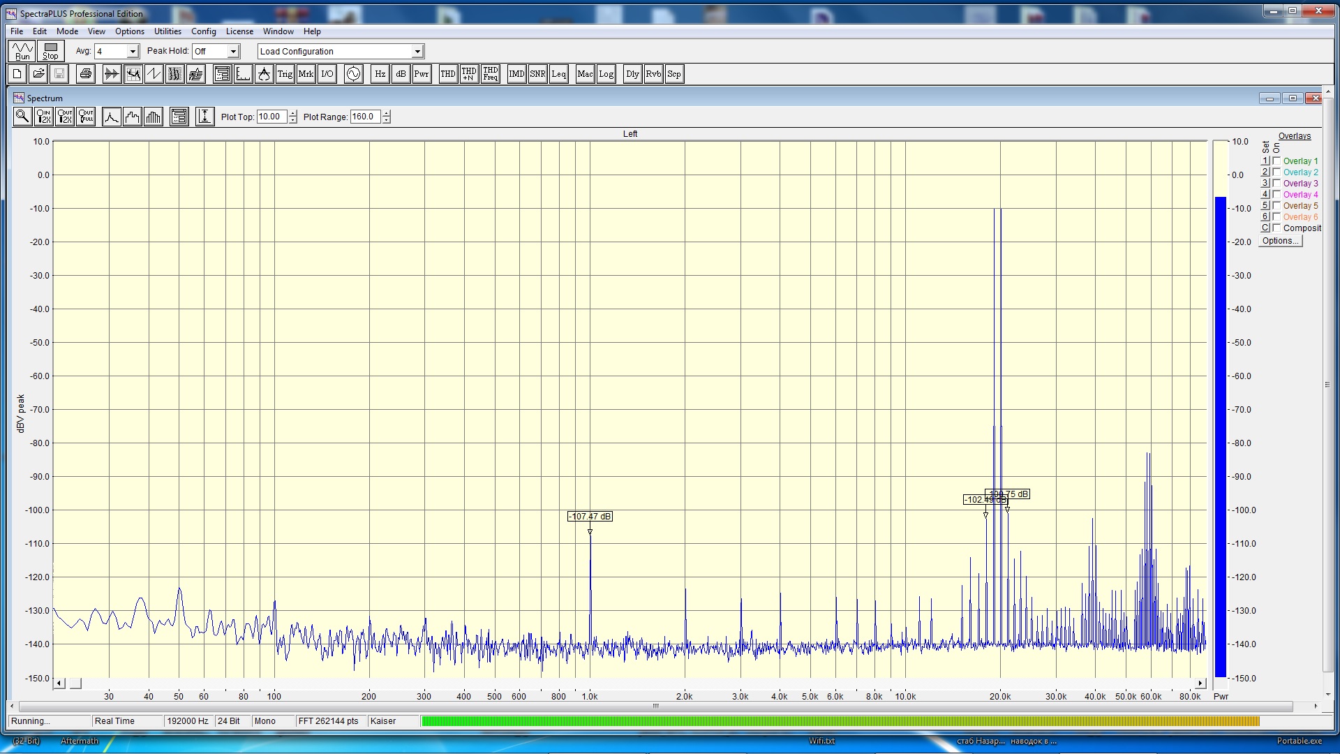

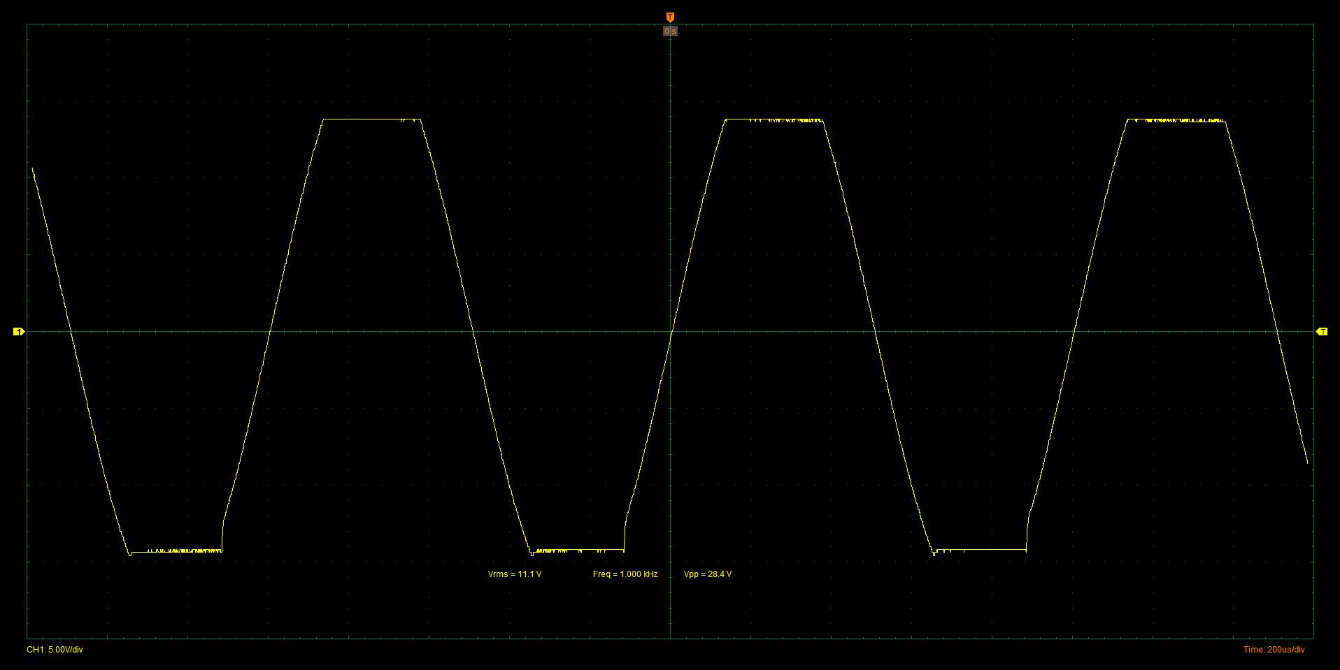

Как интересно, и главное наверное важно повспоминать где и какие транзисторы покупал, как выбирал.
Но мы перейдём к Шушурину в стоке при питании +-20 вольт, нагрузка 4 ома, выходное напряжение везде выдерживается и по размаху равно 20 вольтам, оно же 10 вольт в одну сторону, оно же около 6.7 по RMS. Спектры гармоник на разных частотах: 1кГц 10кГц 20кГц
шумы и фон, для данной платы:

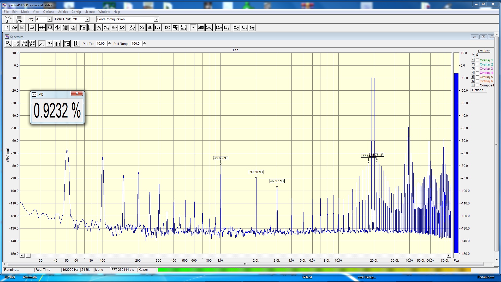

Интермодуляции:
и при немного уменьшенном уровне

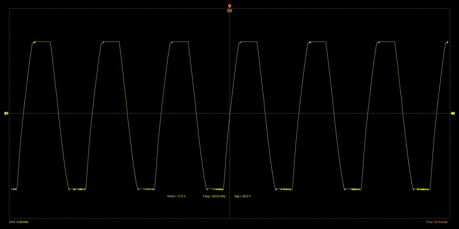

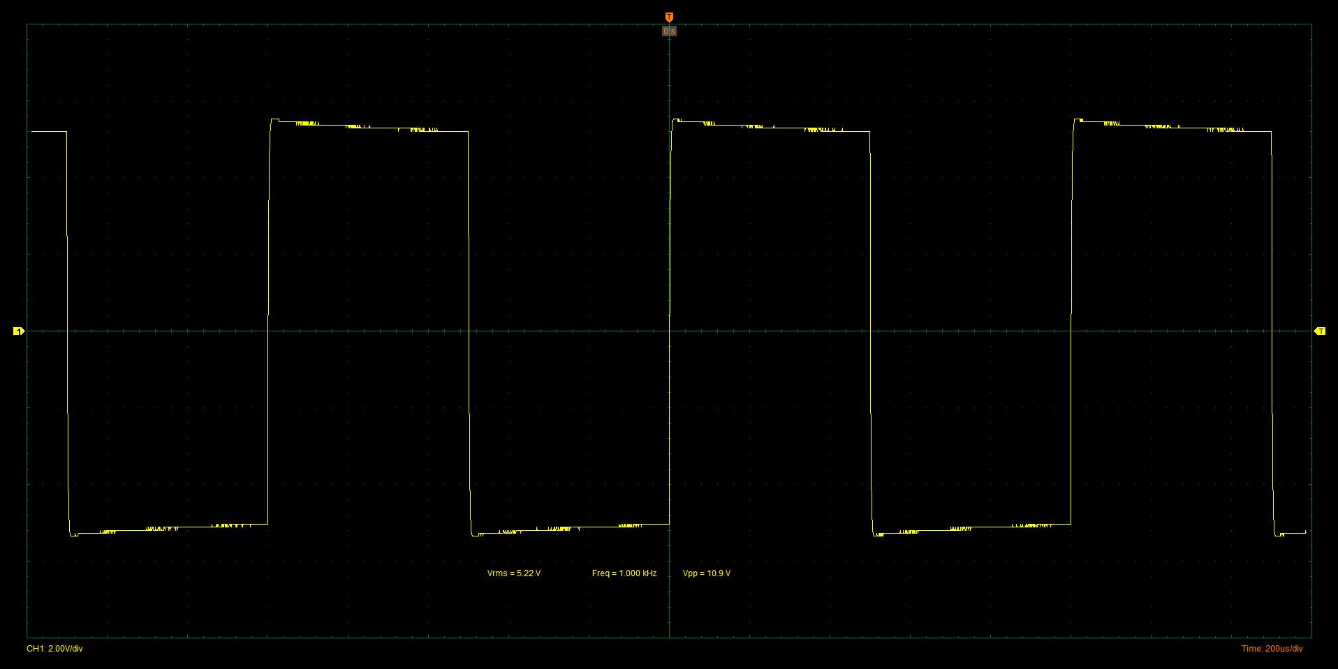

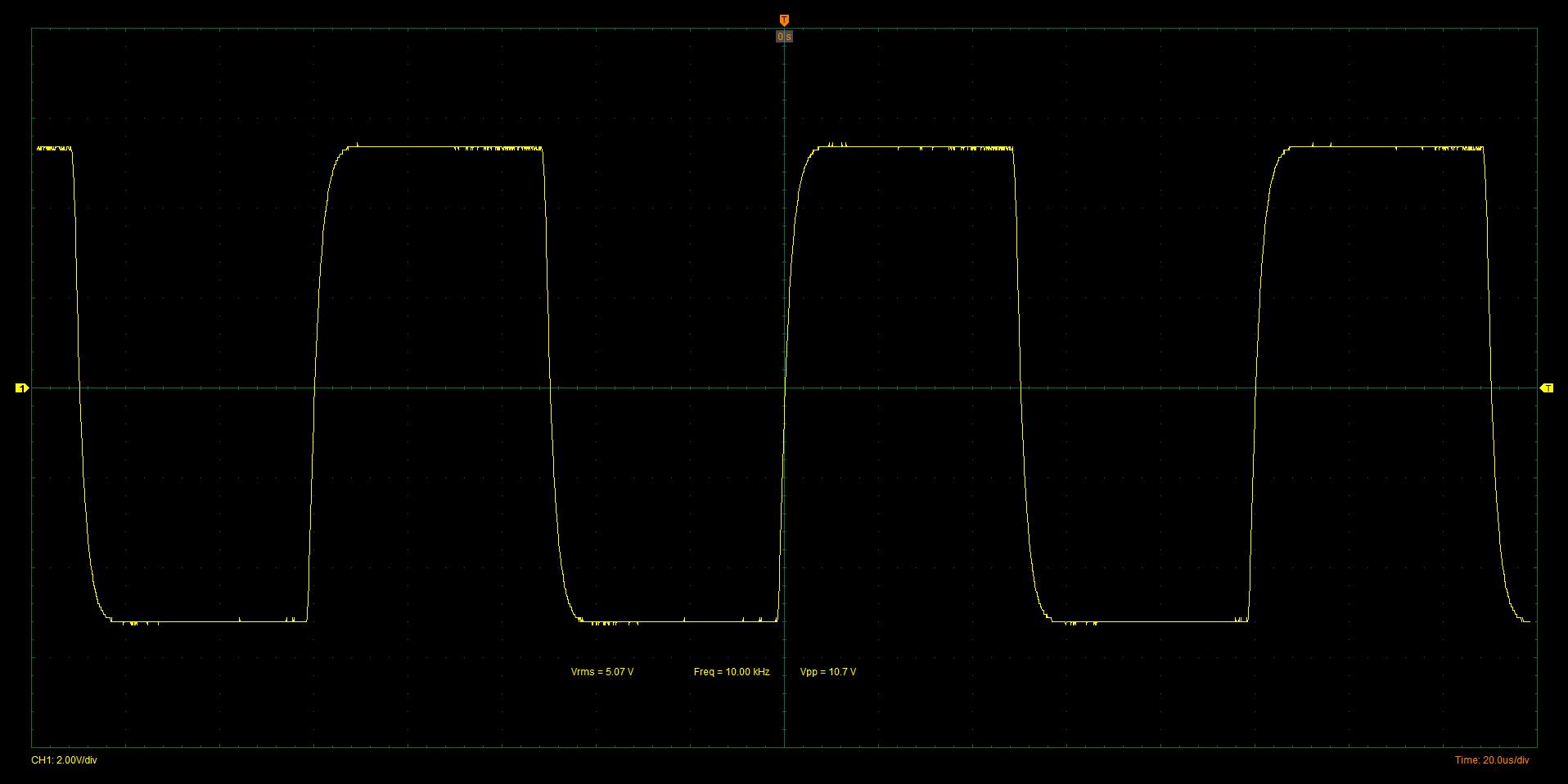

Пертовский бусур частотой 10кГц 2периода через два

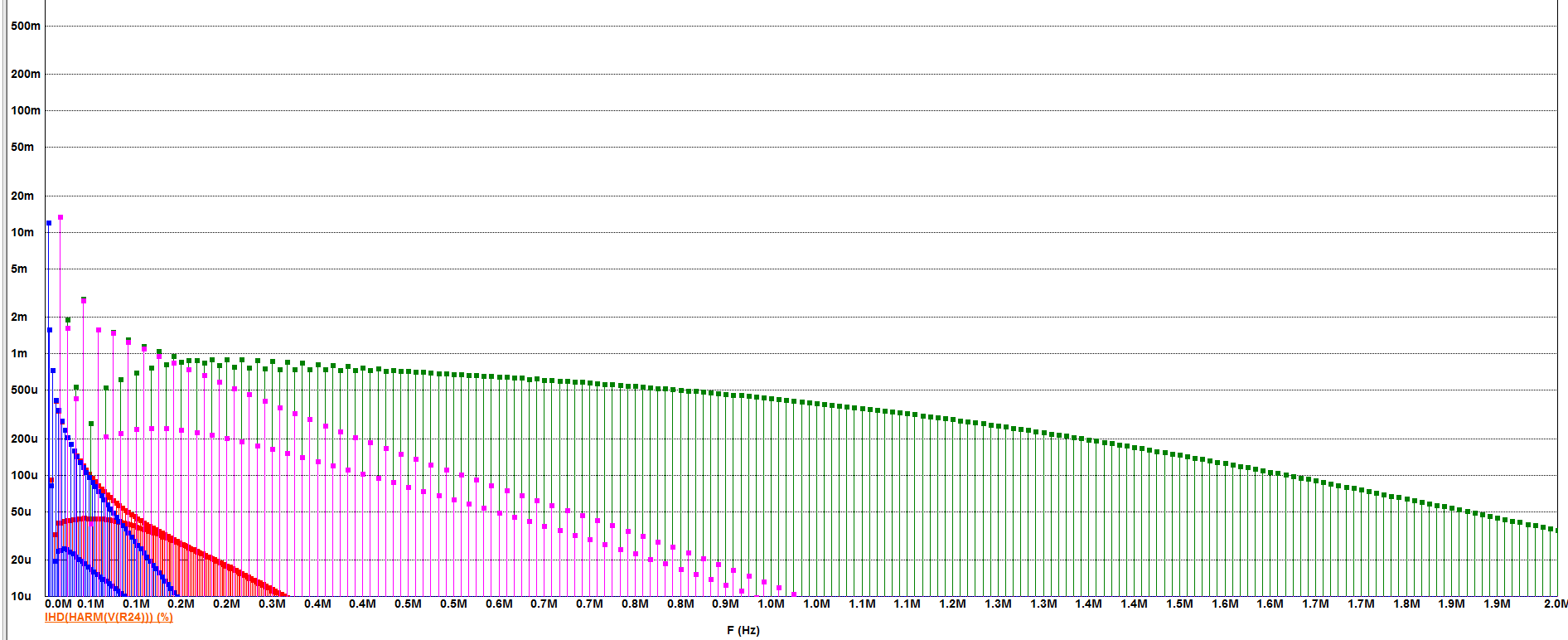

А для сравнения вот спектр того дракона на ИМД, условия те же:
Чтоб никому обидно не было- вариант с резистивной нагрузкой входного транзистора.

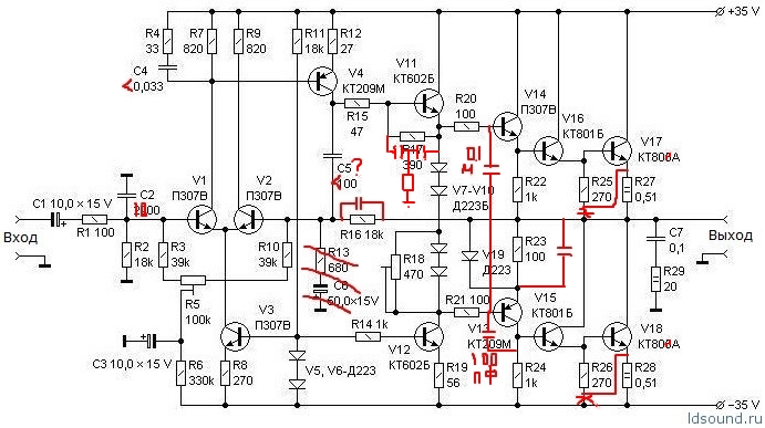

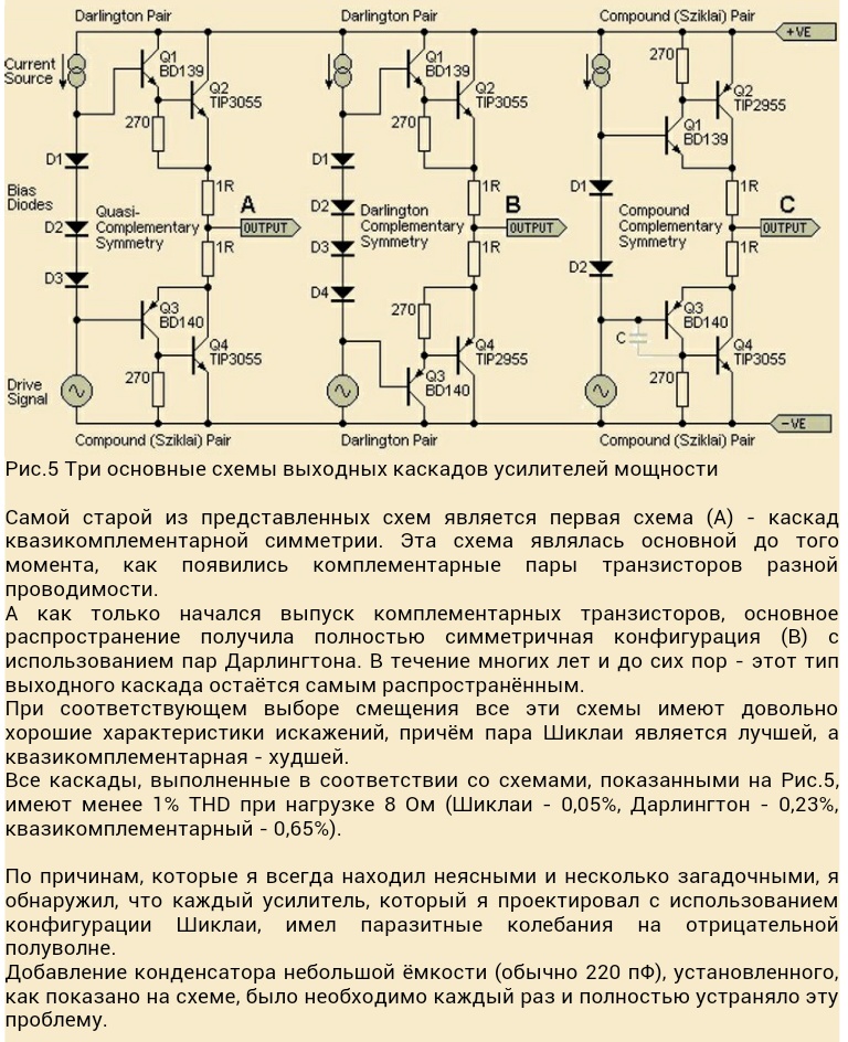

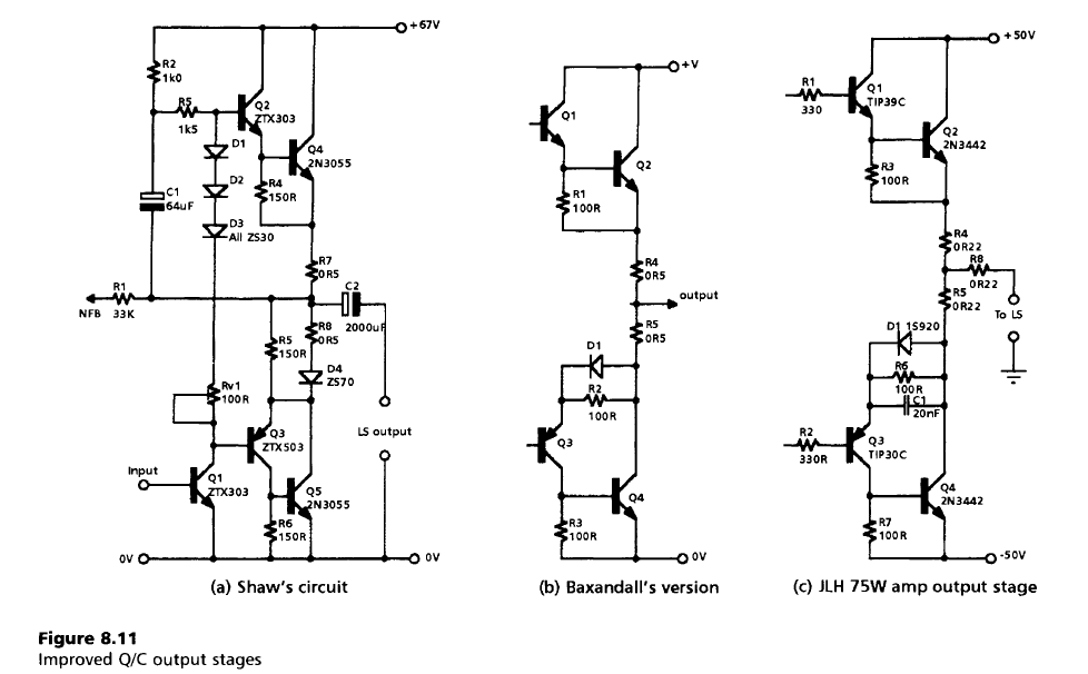

НЕУЛО, прошу попробовать в эксперименте конденсаторик 100-220пф в Шиклаи с целтю уменьшения Кг от генерации Шиклая.
У Сельфа рассмотрены плечи с Шиклаями и говориться- Что в отрицательном плече Шиклай генерит.
А в квази как раз в отрицательной плече - Шиклай.
Так что может быть в квази оно сработает,
Статью приложу. Там в конце и 3я схема - правая, в картинке, конденсатор пунктиром.
Также разночтение с установкой шунтирующего конденсатора в Баксандале у Худа и у М Васильева
Конденсатор паралельно диоду реально уменьшает хвост гармоник,когда Ft транзистора невысокое (2-5мгц).THD.png

NEULO, схема выдаст кардинальные уЛУДчения. Другого не дано.
Sergei_S, там Ft высочайшие.... У кт801=10 МГц, а у кт808=8мгц.
Тоесть всё по феншую - пред, ПОчастотнее выходника.
И все они МНОГО частотнее 3мгц, как у кт814-817.
Так что всё просто ЛЮКС (в локальных масштабах).
юан8, коррекции у Шушурина, если ориентироваться на Миллера или на 2х полюсную, я что то вообще не наблюдаю.
Так - грубое срезание ВЧ в 2х каскадах.
А вот если запустятся "как надо" вышеупомянутые пара конденсаторов, то возможно это "урезание ВЧ" можно будет сильно уменьшить ???

NEULO, а может сначала на родных деталях ?
Ведь интересно же....
Только добавить упомянутые конденсаторы и изменить под них коррекцию

Неизвестно кто, тут вам так насоветуют что полУчите дитя без глаза.
Делайте как надо: оба канала по схеме Шушурина. Соберите, настройте, убедитесь что они на слух одинаковые, желательно измерить искажения, ну это если сумеете. Затем один канал - равноценный или чуть лучше оставляете как образцовый и не трогаете его до конца эпопеи. Все хренновации делаете только на другом канале и периодически сравниваете его с исходным который трогать нельзя. Только так вы сможете оценить ценность всех доработок. Причем торопиться не надо, первое впечатление часто обманчиво. Например, самовозбуждение на ВЧ многих приводит в восторг, называют это эмплозией и пр. словечками.
Если сумеете сделать явно лучше, переделайте образцовый канал. Всё.
Пока же вы сливаете в свою голову лавину противоречивой информации, половина которой - ложна. Ложна в частности, тогда когда в теории лучше на 0,000001% а по факту это не слышно.
Вы не узнали больше чем за 1980-2000 год, а влили в себя поток информации в котором много мусора.

На родных деталях см замеры выше. Уже сделано, тебе ещё роднее детали надо где то найти? Так роднее- нету.
Все эти конденсаторы, тебе Сергей же сказал- они работают при низкой Фт транзисторов предвыхода. У КТ801 она не сказать чтоб низкая. Это если П217 поставить- да, но как их туда вкорячить, и главное зачем- для меня загадка.
При нормальных транзисторах- конденсаторы ещё раз говорю- аспирин в пасть дохлого осла. Ничего они не дают.

umzch-shushurina-ldsound_ru-1-jpg.228
вот тебе схема. берёшь паинт на компе и рисуешь что куда мне тыкать. где что удалить если надо.

в базы 801х резисторы по 50ом на вч угомонит

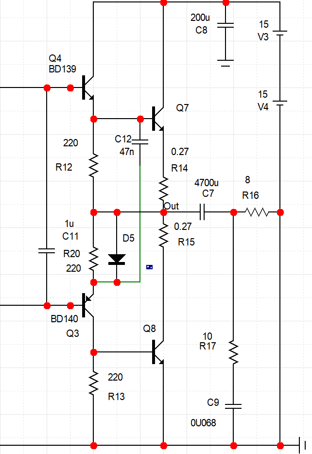

ну так полюс двигать бум или нет в сторону вч
А я не знаю.)
Я хочу сделать вот так:

АВК
13 Ноя 2023
827
63
11
67
культурная столица Поволжья
дядя АЛЕКС
НЕУЛО, я наваял шедэвР.
ВЫСОКОХУДОЖЕСТВЕНО, так уж получилось, я старался...
Ну уж что на сей мУмент усвоил в схемотехнике, с тех ЗНАНИЙ и наваял.
Могут быть ошибки....
    170.4 KB · Просмотры: 144
NEULO
14 Июл 2019
3,811
1,937
93
Одинцово
4
Пока копал твою картинку нашел таки основной источник искажений в вк. разумеется транзистор 2Т203А. Его надо однозначно заменять. Хочешь ты детали покупать- не хочешь, как ты его не обвешивай конденсаторами он выдаёт ощутимую ступеньку на выход- слишком тормозной.
юан8
9 Мар 2024
3,186
760
Юрий
я же сколько говорил повыкидывать кт209 да и п307 в дифе не айс туда надо бэтту повыше и резисторы эмиттерные поставить и зеркало не помешает
