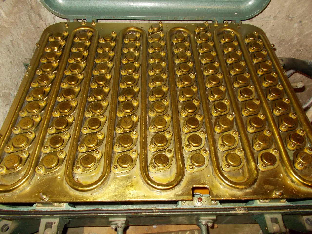

В СЛ скоко в параллель транзисторов?
По 8 (восемь)!

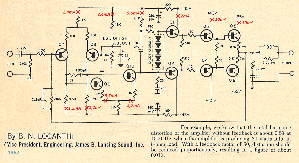

Барт Локанти, ведущий аудиоинженер фирмы JBL .
И его SA-600
ПС. Шо толку в схеме от Локанти
Когда не нолито в стаканте
В кармане не шуршит лавэ
И нету мыслей в головэ
    1.6 MB · Просмотры: 380
красивая схемка!и вполне достаточная
Я ее смакетил, без выходного каскада все просто шикарно, балансируется в ноль, полоса шикарная, но тройка на современных транзисторах дико загенерила, отложил до выяснения.
Для паршивых того времени транзисторов схема видимо идеальная.
надо резисторы в базы выходников и предвых,и между базами 1мкф
