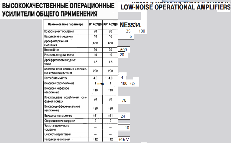

ну, так и думал. В пластик всегда какой-то недоброд закатывают .
он не просто занятный, у него Баксандалы на входе как следящие каскады работают. Один из немногих оу со слежением на входе.
Я знаю. Жаль скорость у него небольшая 2.5в/мкс.153уд2 тоже интересный опер
То, не перевищуйте тієї швидкості. ;) Навіщо Вам на виході операційника повна амплітуда сигналу?
Просто, додайте ще один каскад підсилення напруги після ОУ. Ви це можете.
По прочтению заголовка - "Высококачественные....." доверия к циферкам падает.
Смотря с чем сравнивать и смотря для чего использовать. Они общего применения. И на фоне 5534 оутсайдерами прямо скажем- не выглядят. По входным характеристикам - превосходят.
По динамическим- уступают. Но такое, они то с внутренней коррекцией а 5534- "подкорректированный". ничего удивительного.
Прецизионные...быстродействующие.. - туда же.
То есть - это нормальная техническая лексика.
А "высококачественность" - напоминает "шЫрость низов & узость верхов"

Не знаю кто это в дш написал. Это уже девяностых годов творение.
Что касаемо различий- а что их там не видно?
140УД6 и 140УД601 самые лучшие и отборные, ибо ВП.
К140УД6 и 601 и 608 поплоше, но тоже достаточно хороши супротив своих полевых "ровесников".

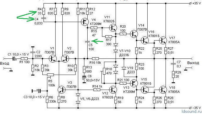

Про ТУ схему - так всего то картинка была - скрин из симулятора с указанием % искажений.
Хорошие %....
А надписи иероглифами, значит кто то ''восточный'' делал.
Жаль пока не могу найти и сюда выложить ту картинку.
По памяти схема там просто спартанская - никаких фазоразделений ''сложными'' дифкаскадами - одинокий фазорасщепительный транзистор (а ведь можно было бы, для ЛУЧШЕСТИ, Дарлингтон поставить, ну был бы ток подбольше маленько) а с его плечь выход на одинаковые (т.е. НЕ комплементарные) Дарлингтоны.
Что то я почитал... И вопрос возник.
Правда когда то такой же поднимался. По памяти вроде НЕУЛО писал.
Чем дело закончилось не помню, скорей всего ничем...
Так вот, а ПОЧЕМУ в УСе Шушурина нет ООС.
Вернее есть, но только по самым низам, на дифкаскад. Помогает пол'питания на выходе держать.
А вот ни СЧ ни ВЧ ООС как бы нет....
И коррекции НЕТ.
ибо С4+Р4 да и С5 вроде как и не коррекция, а просто каскады с урезкой ВЧ.

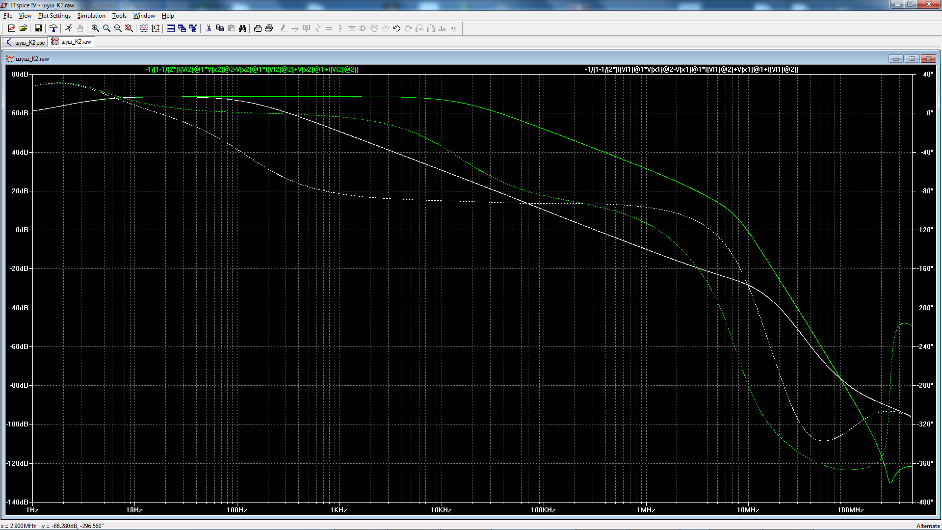

График глубины оос- справа.
Зелёный без корректирующих цепей белый С. Ничего себе нет коррекции?) И оос в нём немножко даже есть. На 20кГц ажно 30дб почти!)

Вопрос по другому - кето нибудь ПЕРЕделывал УСь Шушурина78, на такую икоррекцию, что я недавно описал ?
Какие результаты ?
Про сложности ''троек квази'' я читал.
Но - НАСКОЛЬКО сложности не понимаю....
Поэтому и спрашиваю, про наработанный опыт.
Зелёный - приличный график.
Только вот, скорей всего, ТАК работать не будет.
А белый - завален по ВЧ, тоесть фиговый.
Поздравляю вас, наконец-то и вы поняли, что за фуфловый усилитель - с настойчивостью, достойной лучшего применения!, - вы пытаетесь повторить.
просто повторите усь со второй страницы этой ветки. не внося самодеятельности
Да не хочу я его "повторить"
ОН У МЕНЯ УЖЕ ЕСТЬ - в виде блоков.

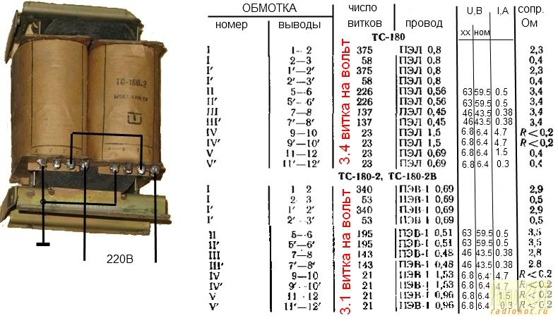

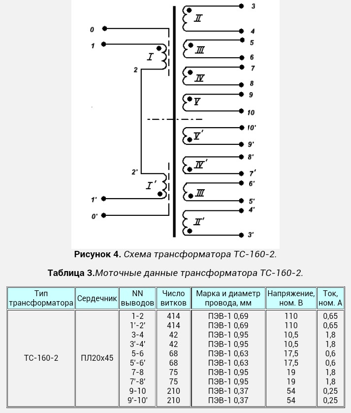

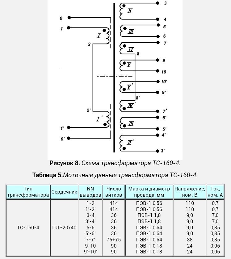

Вот был уверен, что найдётся приличный трансик ватт на 60.
С +-21 вольтами.
А нашлись либо карапузы по 15 ватт, пара разных, либо крАкАдилы - 2 по 160, 180, 2 по 250 и ''кубик'' на 350-400ваттиков.
И напряжения какие то неудобные....
Так что наименьшие из них это ТС-160-2 и ТС-160-4.
Ну и ТС-180-2.
Большеваты они...
    75.2 KB · Просмотры: 113
тс-180 наше все.Вторичку проводом не менее 1.3 мм диаметром перемотать и все.Хорошо бы старые трансы с обмоткой на 127 , 220 и 254 вольт
10,5плюс 19в последовательно,а 17,5 и вторую 17,5 последовательно с первичкой это у первого
будет по2х 25,5переменки 2х34в постоянки после моста
А вот это мне не понятно.
В первъвичку добавить.... Не, теоретически да, ХХ уменьшится и напряжение вторички тоже.
Только яч таких вариантов НИГДЕ не встречал....
И вопрос - а вот ЗАЧЕМ для малой потребнй мощности такое большое напряжение питания ????
Что даст ?
вторичное напряжение уменьшится тк Ктр увеличится
при большом напряжении и особенно при большом сопротивлении нагрузки сильно уменьшатся коммутационные искажения и улучшится спектр чем меньше используемая мощность тем он лучше
транс как раз под шушурина,а еще если есть железо я бы автотранс намотал для повышения сопротивления нагрузки в 4 раза те до 32ом и в АС его запихнул вообще песня будет звук почти как А класс 8см кв железа достаточно и защита не нужна от постоянки
