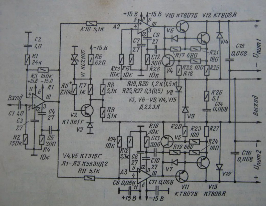

Долго искать не пришлось. Если это не тот- то вбиваем в поиске "усилитель Сырицо" и ищем нужный. Больше никто таких не делал схем.

Привет!!
В данном случае- всё верно. Сырицо усилок пожалуй весьма симметричный. Это верно. Но есть у него и минусы- сложное питание, непонятно как его разводить и всё такое.
Касаемо комплементарных пар- тоже верно, разброс и отличающиеся характеристики в наличии, правда если сравнивать не с Сырицо а с квази-выходом.. То тут уже другие варианты.
Даже на идеальных парах НПН- квази-каскад состоит в одном плече из ОК в другом из ОЭ, даже если ОЭ имеет усиление тоже единицу- всё равно разница между ОК и ОЭ в разы больше чем между ОК и ОК, пусть и на несколько отличающихся транзисторах.

Спасает от несимметричности пар , как ни парадоксально, только то что выходной каскад не самый главный по искажениям в усилителе. Он важная деталь, но усиливает по напряжению вовсе не он. Поэтому всё это безобразие и работает. В "Драконе" никаких транзисторов я не подбирал, а на одной плате стоят 818/819 вообще в разных корпусах, сейчас их почему то немного в других выпускают, и разных понятно годов выпуска- 1989 и 2010(что ли?). И ничего. Работает.
Где то вот так. Что есть вполне приличный результат для несложной схемы.
как мне кажется он вносит наиболее слышимые искажения при переключении плеч в АВ классе,остальные искажения оос легко исправляет да и не так они неприятны на слух,поэтому А-шники при гораздо больших искажениях часто звучат приятнее АВ-шников с гораздо меньшими по паспорту искажениями
это весьма частое заблуждение. почему класс аб называется именно аб? что же значит та самая "а"?
всего лишь то что в "зоне переключения плеч" он ведёт себя аналогично двухтакту в классе "а". нет там никакого "ужастного" "переключения плеч". а что есть? есть криворукие конструкторы не могущие извлечь из усилителя(!) всё усиление на что он способен и объявляющих оос 40дб - глубокой а 50дб- охрененно глубокой и "вредной" ибо в коррекцию они не умеют тоже. см "рассказы пертова" по всему форуму, вот тебе образчик такого конструктора. наглядно.
это на идеальных транзисторах,в реале существуют диффузионные входные емкости которые при переключении не могут перезарядиться мгновенно
вот. спектр искажений вк вымеренный мной лично в железе. где тут идеальные транзисторы говоришь? а мгновенное переключение? и тем не менее- нет никаких десятков процентов от ступеньки некоей и "коммутационных искажений" мошенника Пертова тут тоже- не видать.
ну конечно нормально,оос потому что конская и вк сим
